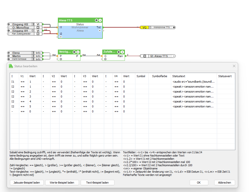

      #169
      Moin Moin,
      kurze Frage.
      Ich gebe mittels Status Baustein eine TTS-Nachricht an Alexa weiter. Wenn diese Nachricht zuende ist sagt sie immer "Null".
      Also steigende Flanke = TTS
      fallende Flanke nach TTS Ausgabe = Null
      Verwende einen Zufallsgenerator um mir verschiedene Texte auszugeben, wenn ich nachhause komme. Wenn der Zufallsgenerator seinen letzten Zustand halten könnte, würde es klappen..
Ansichten: 421
Größe: 65,5 KB
      • Denon2002
        Denon2002 kommentierte
        Morgen,... In der letzten Zeile musst du beim Statustext noch ein Leerzeichen / Blank eintragen.
        Das verhindert, das Alexa nach der Ansage nochmal das Wort "Null" spricht.

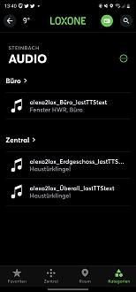

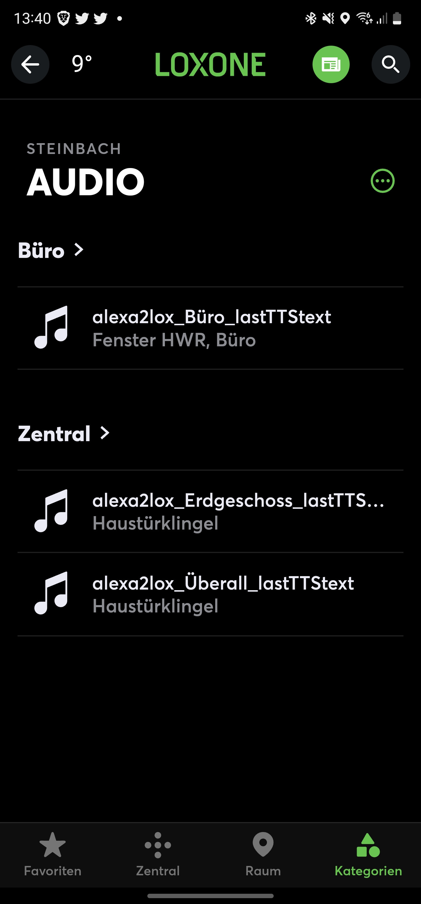

                  #176
                  Zitat von SchmuFoo
                  Nutze ich die Gruppe "Überall" kommt an den Alexas selber nur noch ein leerer <v> an, die Lautstärkeregelung wird an allen Alexas jedoch angepasst.
                  Sprich es scheint dass meine Alexa-Gruppe "Überall" nicht mehr greift. Ein einzelnes Gerät mit Sonderzeichen "Büro" klappt jedoch, genau wie z.B. "Erdgeschoss"
                  Achja gemäß MQTT Incoming ist alles sauber

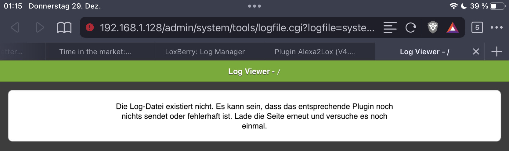

                          #180
                          Zitat von SchmuFoo
                          teste ich morgen Früh wenn alle wach sind.
                          BTW Browser: Werden die HTTP GETs irgendwo geloggt? AFAIR gab es auf dem Dateisystem nur ein apache2 error.log
                          Habe das Log mal erweitert, aber via http://loxberry/admin/system/tools/l...ormat=template tut sich nichts (glaube ich habe was kaputt gefrickelt ;-))
                          Wie müssten hier die korrekten User/Groups und chmods sein?
