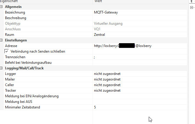

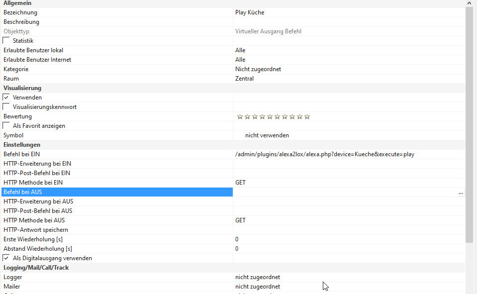

                    • 21.01.2019
                    • 13
                    Der Aufruf über den Browser hat funktioniert, es scheitert als an der Loxone.
                    Virtueller Ausgang:
Ansichten: 1276
Größe: 70,3 KB
                    Befehl:
Ansichten: 1301
Größe: 132,9 KB
                      Vielleicht kann dein MS „loxberry“ am DNS nicht auflösen. Probier mal mit der IP
                    • Liero
                      Liero kommentierte
                      Danke das wars es funktioniert

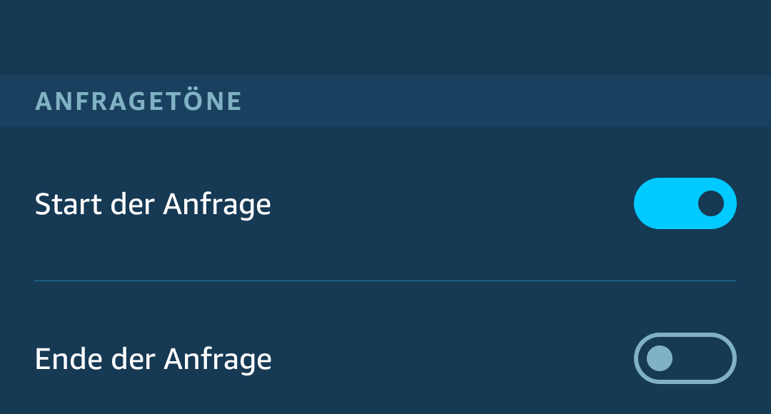

                    Der Start/Endton ist bei mir aktiviert, ist aber nicht wirklich ein Alarmton.
                    Am besten wäre es natürlich wenn ich dafür MP3´s verwenden könnte. Dies wird aber von Amazon unterbunden?
