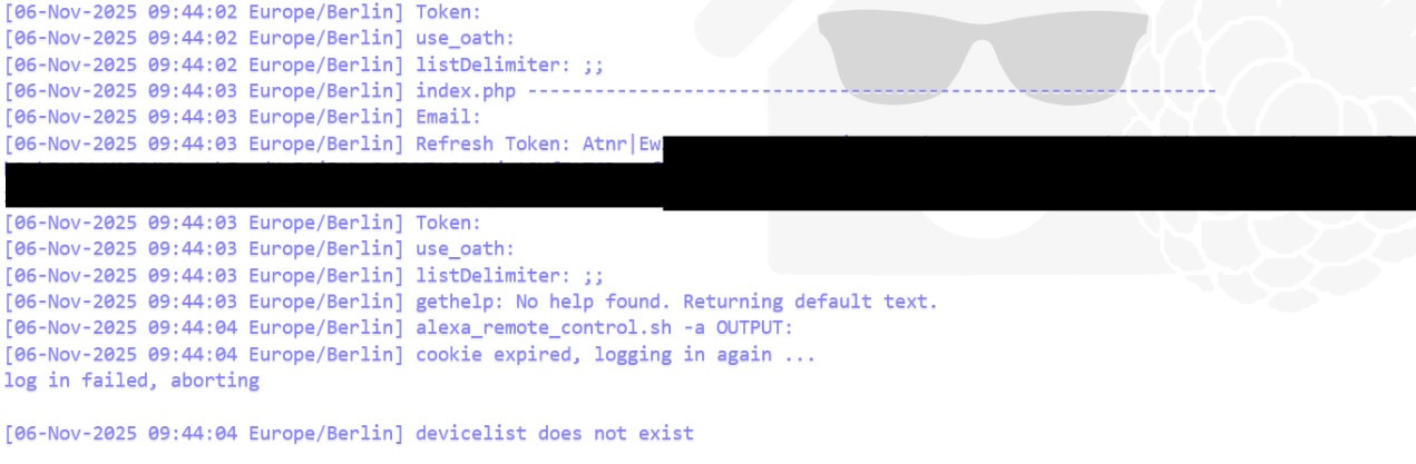

            Hi zusammen,
            seit gestern funktioniert es bei mir leider nicht mehr. Log sagt Cookie expired. Neu erzeugen hat nicht geholfen.
            Ich habe dann auf Version 4.4.0 des Plugins aktualisiert, bekomme mit der Hilfapp den resfresh Token sauber angezeigt und habe diesen kopiertund gespeichert auf der Konfig seite. Leider sagt das Log dann erneut das Cookie wäre expired.
            Jemand noch eine Idee?

              Selbes Problem hier, funktioniert seit gestern nicht mehr. Auch nicht nach Erneuerung des Tokens - Amazon scheint was geändert zu haben?
            • CodeZillla
              CodeZillla kommentierte
              Habe alles nun mehrfach probiert. Reboot, kompletes entfernen des Alexa2Lox und neu installieren. Auch mit den Amazon MFA Einstellungen habe ich gespielt, SMS oder Autheticator oder ganz ohne, macht alles kein Unterschied. Token kann ich mit der Hilfsapp immer sauber abreifen und laut Log Loxberry wird dies auch verwendet. Login sagt dann aber immer expired.

            #322
            Habe ein Update auf Version 4.4.1 online gestellt, welches die die oben genannten Probleme behebt. Es gab eine Änderung bei Amazon, siehe hier: https://github.com/thorsten-gehrig/a...rol/issues/189
            Update kommt per AutoUpdate oder manueller Download wie immer im Wiki: https://wiki.loxberry.de/plugins/alexa2lox/start

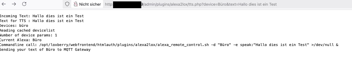

            Funktioniert es bei Euch heute noch?
            Login klappt ja wieder, Geräte werden alle angezeigt, Alexa bleibt jedoch stumm und macht keine Druchsagen mehr. Loxberry Reboot hat nix gebracht.
            Hier ein Test Aufruf per URL, sieht glaube OK aus, kommt aber keinerlei Ton. Gestern ging es wieder einwandfrei.
            EDIT: Habe gerade gesehen heute Nacht wurde automatisch auf eine neuere Version 4.4.2 aktualisiert. Und nun steht 4.4.2.1 breit, kurz aktualisiertund es klappt wieder :-) Glaube ich schalte Auto-Update dann erstmal aus :-)
            Klicke auf die Grafik für eine vergrößerte Ansicht  Name: Loxberry_Alexa_Problem.jpg Ansichten: 0 Größe: 46,8 KB ID: 472730

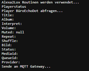

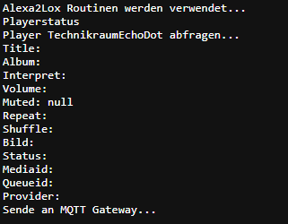

            Hallo Prof.Mobilux
            Ich benutze v4.4.2.1
            Was kann wenn beim Playerstatus nichts angezeigt wird?
            Klicke auf die Grafik für eine vergrößerte Ansicht  Name: image.png Ansichten: 0 Größe: 9,2 KB ID: 473147
            Ich sehe meine EchoDot Geräte & sind auch Online und steuern kann ich sie auch über dieses Plugin.
