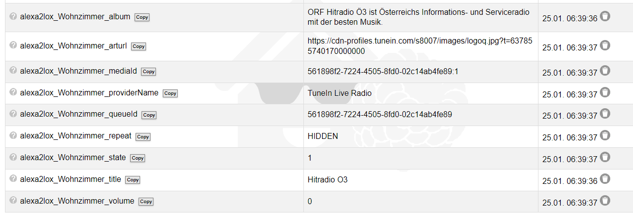

          Hi zuammen,
          Ich würde gerne den Zustand meiner Alexas abrufen und dies Info für Presence verwenden.
          Jetzt hab ich in der Beschreibung den Parameter "playerstate" gesehen (admin/plugins/alexa2lox/alexa.php?device=Büro&playerstate) - steh hier aber auf der Leitung... Das ist doch ein Virtueller Ausgang - wo und wie komme ich da zur Antwort von diesem?
          Thx
            #185
            Alle Übertragungen des Plugins an den Miniserver erfolgen per MQTT.
            LG, Christian

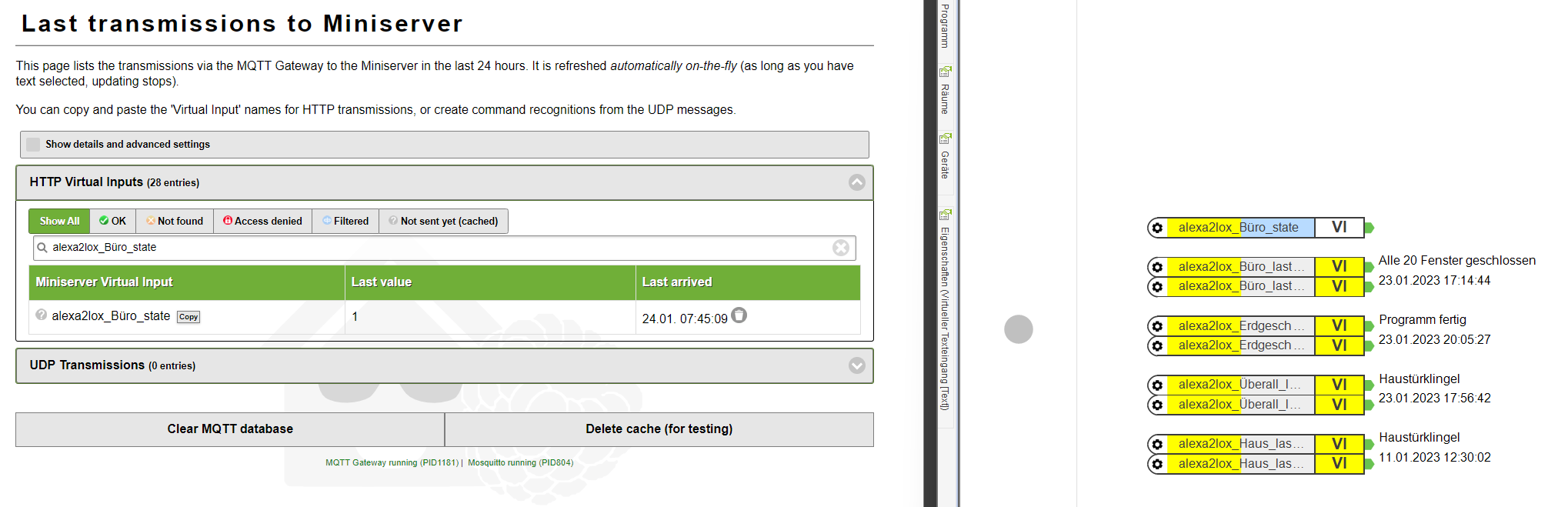

            #186
            Zitat von Hazze
            Hi zuammen,
            Thx
            Moin, gute Idee die ich auch mal testen werde.
            Du kopierst den MQTT Virtual Input Namen Deiner gewünschten Alexa/Playerstate Kombi und legst mit exakt diesem Namen einen Virtuellen Eingang für Texteingänge an. Sofern der Loxberry sich sauber am Miniserver anmelden kann war es das schon

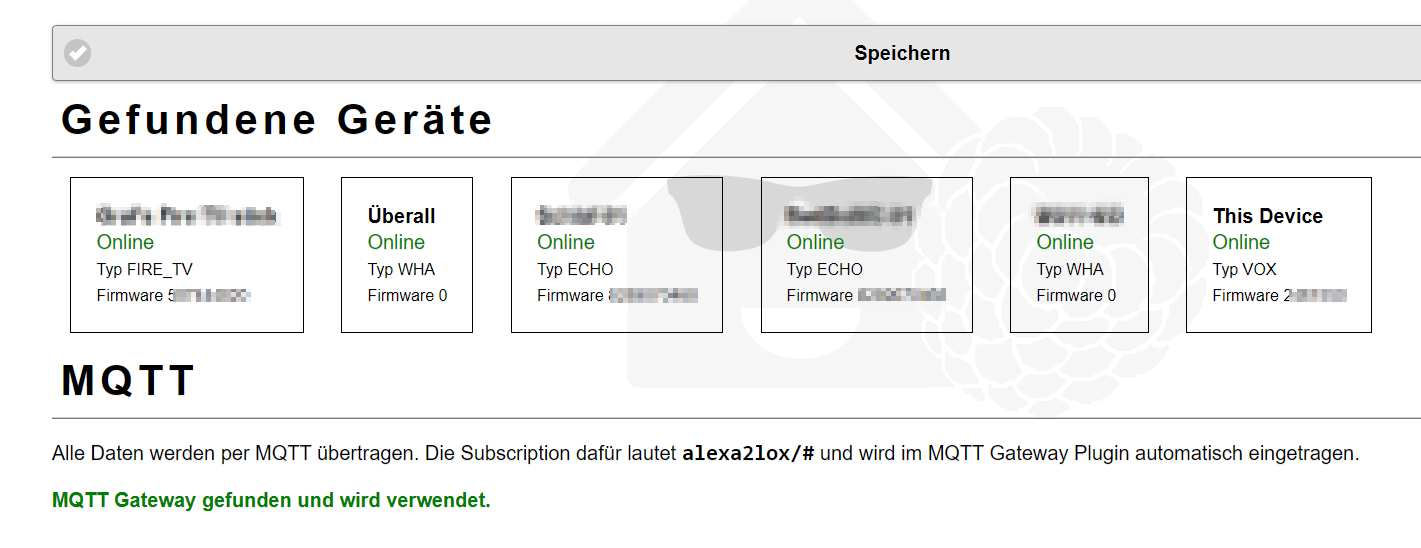

              #187
              ich habe seit Wochen Probleme mit meinen Alexa Geräten. In MQTT habe ich keinerlei Einträge. Habe die Tage den ganzen Loxberry komplett neu aufgesetzt.
              LoxBerry 3 (Beta), Alexa2Lox die aktuelle Version.
              Was kann muss ich machen das die Alexa Geräte wieder erkannt werden mit MQTT.

                #188
                Was schickst du von Loxone an das Plugin?
                Wie schauen die Subscriptions aus? Ist alexa2lox/# in den automatischen Plugin-Subscriptions im Gateway sichtbar?

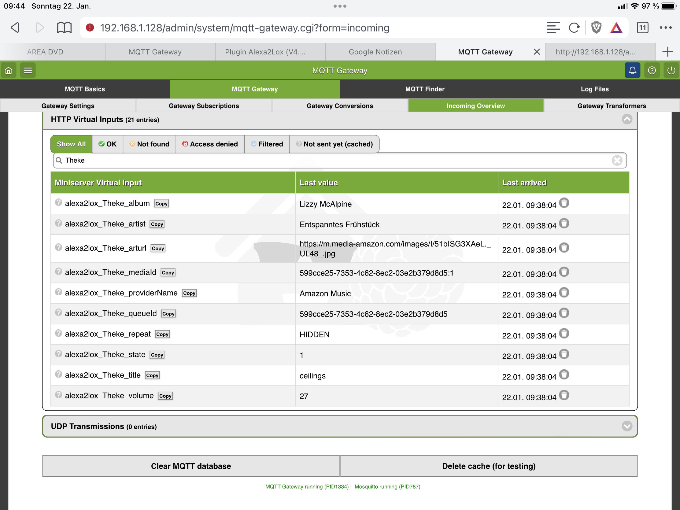

                • Hazze
                  • 18.01.2023
                  • 22
                  #189
                  Hallo SchmuFoo
                  Ich denke, das hätte ich soweit.
                  Allerdings sehe ich im MQTT Log immer nur den Value null - is hier möglicherweise ein Problem mit dem Plugin?​
Ansichten: 270
Größe: 8,8 KB
                  Ich hab auch einen virtuellen Texteingang erstellt - aber ich sehe nicht, ob da was ankommt? Wie kann ich das testen - zumindest "null" müsste doch da stehen, oder?​
                  • SchmuFoo
                    • 08.08.2017
                    • 106
                    #190
                    Zitat von Hazze
                    Hallo SchmuFoo
Ansichten: 270

                    Guten Morgen,
                    gerade mal adhoc getested: In der Tat, die playerstate Sachen tauchen auch bei mir nicht als MQTT Incoming auf:
Name: Screenshot 2023-01-24 074718.png
Ansichten: 239
Größe: 143,0 KB
                    • SchmuFoo
                      SchmuFoo kommentierte
                      Korrektur: Nun kommt nach einem nochmaligen Aufruf auch beim VI ein state = 1 (wenn Musik läuft).
                      Achja, damit das in Richtung Miniserver aktualisiert wird und für den Präsenzbaustein Sinn macht, müsstest Du vermutlich in einem regelmäßigen Intervall die alexa.php?device=Büro&playerstate aufrufen (Über einen VQ + welchen Triggerbaustein auch immer).

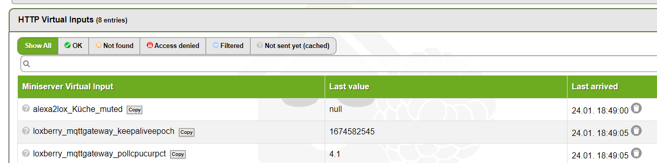

                    #191
                    Hm - das ist doch zum Verzweifeln...
                    Ich hab den Parameter xxx_mute, der immer mit "null" daher kommt. Dieser Wert wird auch nicht in die Config übergeben, da "null" vermutlich undefiniert ist.
Ansichten: 298
Größe: 49,6 KB
                    Ich versteh aber schon den MQTT Gateway nicht so ganz ... da steht, "... zeigt die Übertragungen der letzten 24h". Bei mir sind da 8 Zeilen drin und das wars dann für den ganzen Tag.
                    Außerdem kommt die alexa2lox Zeile (siehe Bild) auch nur ein Mal - vollkommen egal, wie oft ich auf den Button in der Config drück.
                    Weiters hast du oben in deinem Bild den Zustand "xxx_state" angezeigt. Was ist das für welcher und wie kann ich den aufrufen. Das wäre doch vermutlich der, den ich auch abfragen müsste aber wenn ich "...&playerstate" aufrufe, erhalte ich nur den "xxx_mute" Zustand im MQTT mit Zustand "null". .
                    Ich checks nicht - was mach ich falsch?

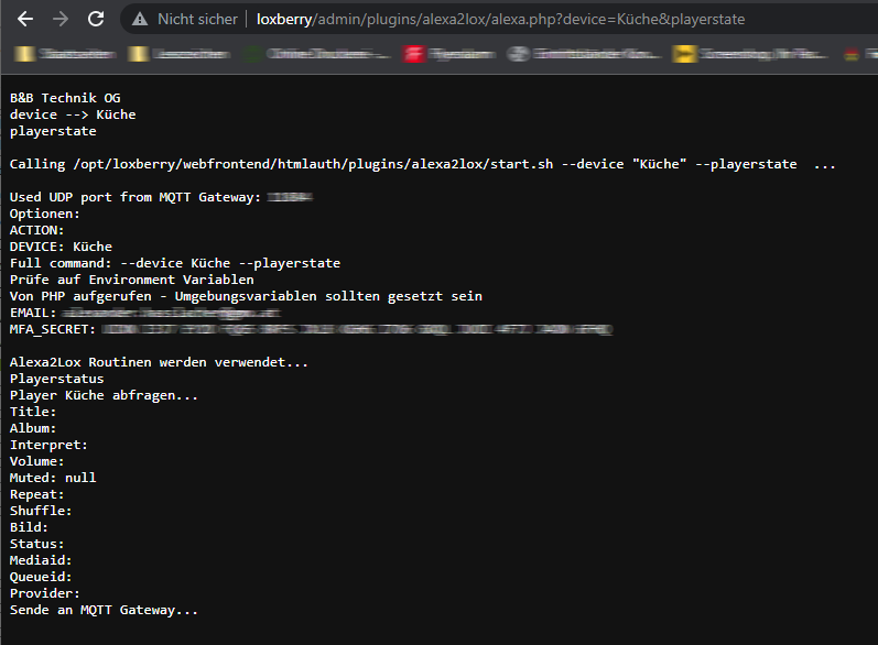

                      #192
                      Mach den Abruf doch mal mit dem Webbrowser und zeig, was da ausgegeben wird.
                      LG, Christian

                        #193
                        Guten Morgen - zeigt das hier:
Ansichten: 231
Größe: 54,7 KB
                        Sg
                          #194
                          Wie du siehst, da kommt genau garnichts zurück.
                          Hast du ein Device ohne Umlaut im Namen, um das als Fehlerquelle auszuschließen?
                          Hast du im Webif das Lötzimmer-Script aktualisiert?

                            #195
                            Ja - das Ding scheint Probleme mit Sonderzeichen und Umlauten zu haben. Wenn ich das Script auf "Wohnzimmer" ausführe, klappt es und ich bekomme auch "State 1" etc.
                            Interessanterweise funktionieren die Umlaute in den Text2Speach Aufrufen schon... ich denke, ich sollte das mal umbauen, um weitere Fehler zu vermeiden.
                            Das hätte mir auch selbst einfallen können - danke!
