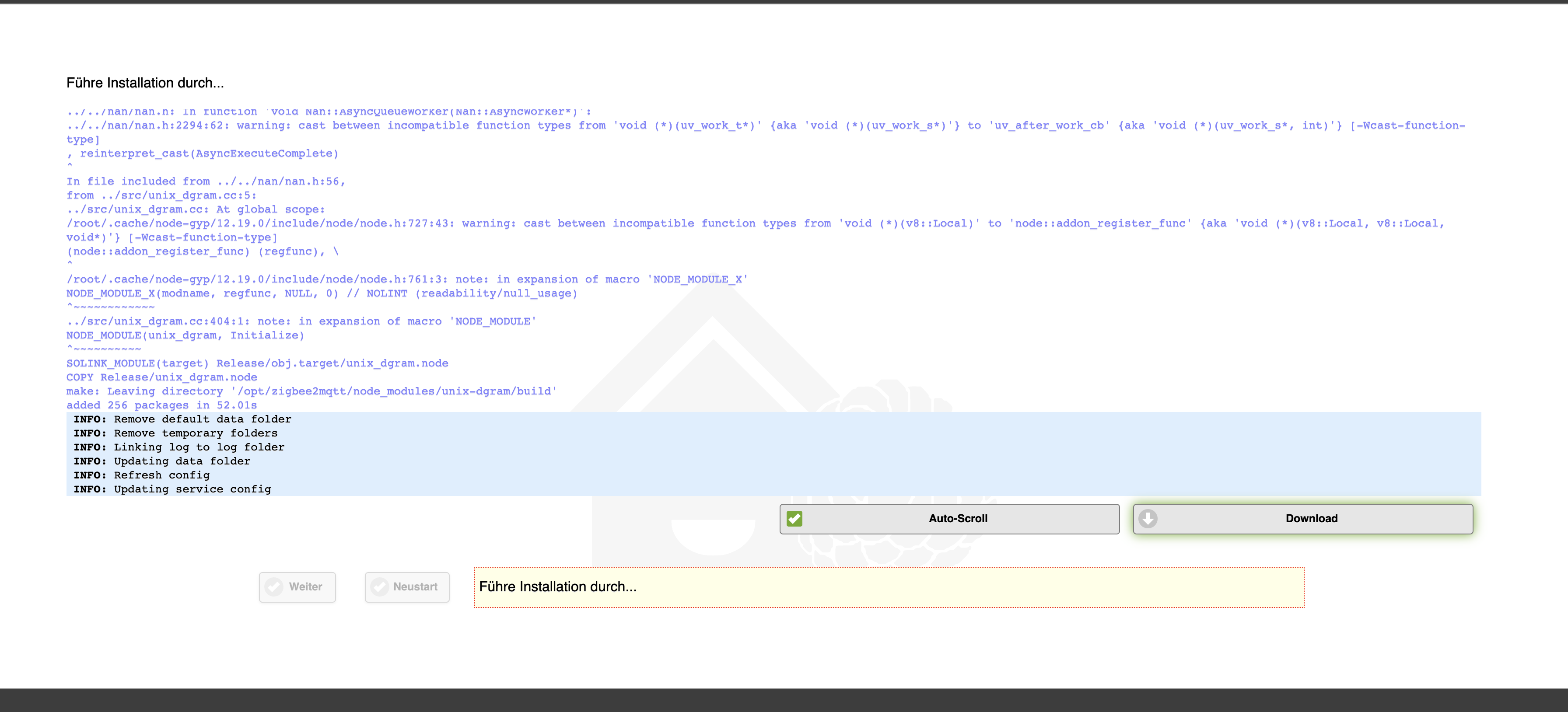

    Hallo deepinpowder
    Kannst du bitte, wenn du LB restarted, und das Plugin nochmal installiert hast (und es nicht geht), bitte das Logfile herunterladen (nicht Copy/Paste) und hier anhängen.
    Das was wir in deinem Output sehen, ist keine Loop, sondern es sind zweimal die selben Daten (Timestamp!).
    Entweder du hast zweimal das gleiche eingefügt, oder der Logviewer hat zweimal das gleiche angezeigt (oder du hast eine Zeitmaschine ). Irgendwas stimmt da jedenfalls nicht mit dem Log.
    • deepinpowder
      • 07.03.2016
      • 413
Name: Bildschirmfoto 2020-10-29 um 09.28.03.png
Ansichten: 1949
Größe: 421,5 KB
      Zitat von Christian Fenzl
      Hallo deepinpowder
      Eine Zeitmaschine :-)
      Hier das Log als Datei:
      Zitat von romanlum
      Kannst du mal per ssh schauen was im log steht?
      ssh loxberry@loxberry-ip
      sudo systemctl status zigbee2mqtt
      loxberry@loxberry:~ $ sudo systemctl status zigbee2mqtt
      ● zigbee2mqtt.service - zigbee2mqtt
      Loaded: loaded (/opt/loxberry/config/plugins/zigbee2mqtt/zigbee2mqtt.service;
      Active: inactive (dead)
      Zuletzt geändert von deepinpowder; 29.10.2020, 08:28.

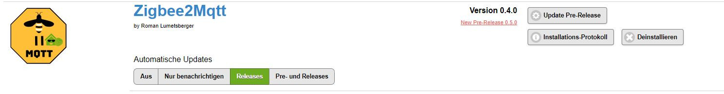

                    vielen Dank für die neue Version!
                    ich habe den Zigbee2Mqtt auf Pre-Release 0.5.0 aktualisiert.
                    Die Ansicht zeigt aber noch 0.4.0. sonst schein alles zu funktionieren.

                    removed directory '/opt/loxberry/data/system/tmp/uploads/Oig5SpNF8m/LoxBerry-Plugin-Zigbee2Mqtt-0.5.0/webfrontend/htmlauth'
                    removed directory '/opt/loxberry/data/system/tmp/uploads/Oig5SpNF8m/LoxBerry-Plugin-Zigbee2Mqtt-0.5.0/webfrontend'
                    removed '/opt/loxberry/data/system/tmp/uploads/Oig5SpNF8m/LoxBerry-Plugin-Zigbee2Mqtt-0.5.0/preupgrade.sh'
                    removed '/opt/loxberry/data/system/tmp/uploads/Oig5SpNF8m/LoxBerry-Plugin-Zigbee2Mqtt-0.5.0/config/pluginconfig.cfg'
                    removed '/opt/loxberry/data/system/tmp/uploads/Oig5SpNF8m/LoxBerry-Plugin-Zigbee2Mqtt-0.5.0/config/zigbee2mqttNode10.service'
                    removed '/opt/loxberry/data/system/tmp/uploads/Oig5SpNF8m/LoxBerry-Plugin-Zigbee2Mqtt-0.5.0/config/mqtt.json'
                    removed '/opt/loxberry/data/system/tmp/uploads/Oig5SpNF8m/LoxBerry-Plugin-Zigbee2Mqtt-0.5.0/config/mqtt_subscriptions.cfg'
                    removed '/opt/loxberry/data/system/tmp/uploads/Oig5SpNF8m/LoxBerry-Plugin-Zigbee2Mqtt-0.5.0/config/service.json'
                    removed '/opt/loxberry/data/system/tmp/uploads/Oig5SpNF8m/LoxBerry-Plugin-Zigbee2Mqtt-0.5.0/config/zigbee2mqtt.service'
                    removed directory '/opt/loxberry/data/system/tmp/uploads/Oig5SpNF8m/LoxBerry-Plugin-Zigbee2Mqtt-0.5.0/config'
                    removed directory '/opt/loxberry/data/system/tmp/uploads/Oig5SpNF8m/LoxBerry-Plugin-Zigbee2Mqtt-0.5.0'
                    removed directory '/opt/loxberry/data/system/tmp/uploads/Oig5SpNF8m'
                    removed '/opt/loxberry/data/system/tmp/uploads/Oig5SpNF8m.zip'
                    Use of uninitialized value in concatenation (.) or string at /opt/loxberry/sbin/plugininstall.pl line 1545.
                    29.10.2020 19:43:17 <OK> All Plugin files were installed successfully and system was cleaned up.
                    29.10.2020 19:43:17 <INFO> Saving logfile.
