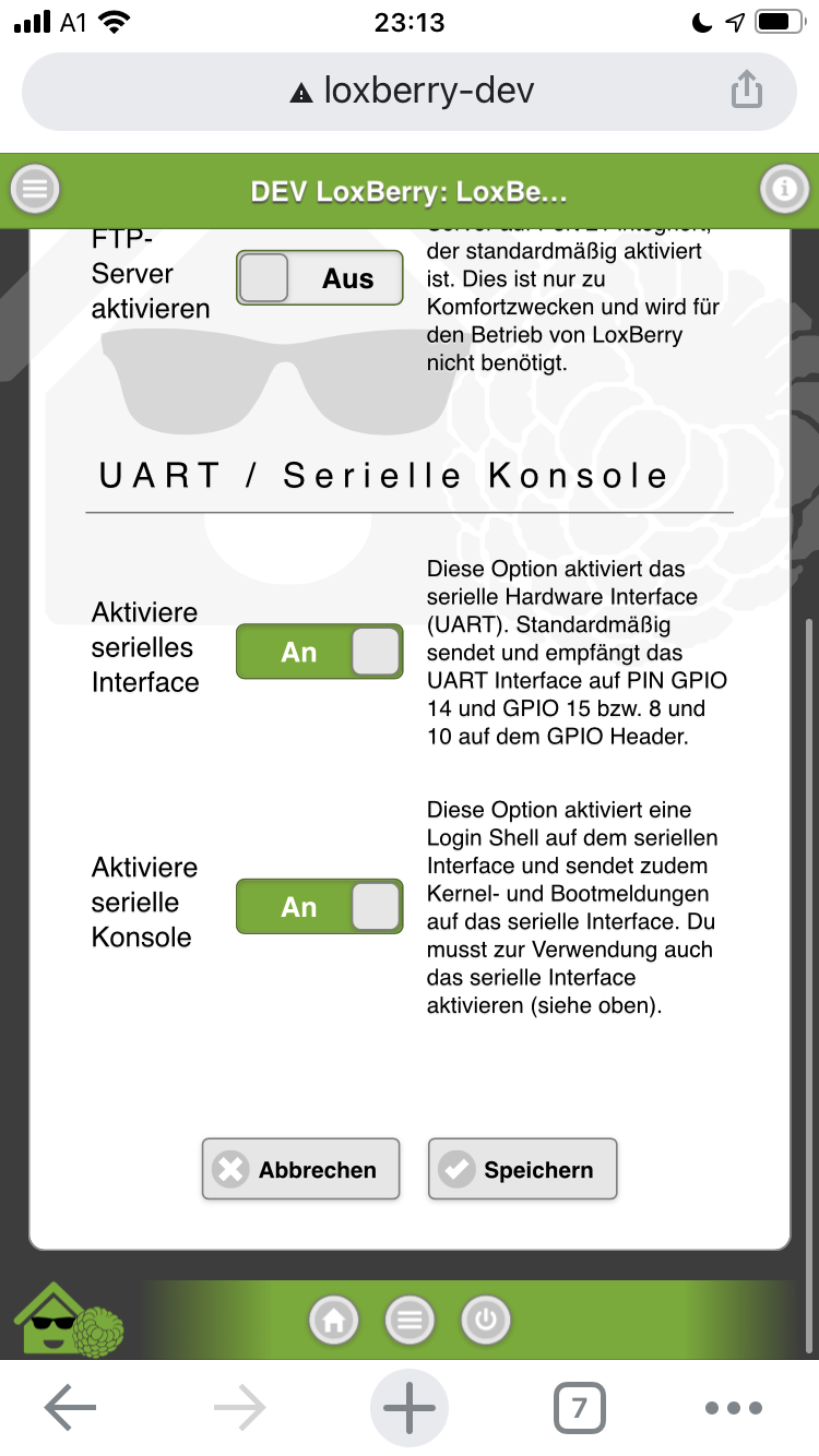

    Ich weiß es nicht, aber Probier mal, ob das mit diesen Settings in LoxBerry-Dienste / Weitere Optionen zu tun hat. Wahrscheinlich musst du rebooten.
    • bastelbert
      • 25.08.2016
      • 237
      #32
      Das serielle Interface war bei mir deaktiviert. Aktivierung und Reboot haben aber leider keine Abhilfe geschaffen.
      Der Zigbee-Stick scheint sich mit meinem ZWave-Dongle zu beißen. Stecke ich Zigbee im laufenden Betrieb ein, findet das Plugin den Stick, ZWave läuft ebenso.
      Starte ich den Loxberry durch, funktionieren beide Geräte nicht mehr. Nehme ich den Zigbee-Stick wieder ab und starte durch, funktioniert ZWave wie gewohnt...

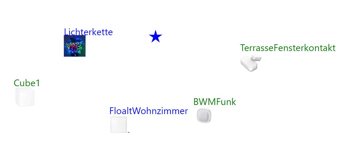

                  Seit ihr mit den Conbee2 Stick zufrieden im Plugin?
                  Anscheinend ist das ganze in ZigBee2MQTT ja noch experimentell seitens des Herstellers.
                  Verbindung reißt immer wieder ab bei mir obwohl die Teile direkt neben dem Stick liegen:
                  Klicke auf die Grafik für eine vergrößerte Ansicht  Name: Conbee2Netzwerk.JPG Ansichten: 0 Größe: 23,5 KB ID: 278833
                  Zuletzt geändert von AlexAn; 09.12.2020, 16:24.
                  • stan2449

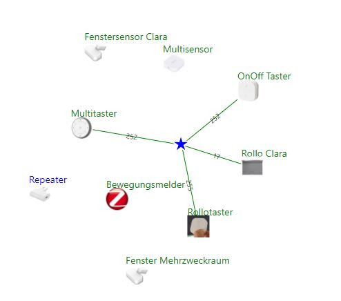

                    #39

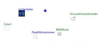

                    benutze auch den Conbee2 Stick,
                    Bei mir werden die Linien nicht gezeigt, funktioniert aber alle
Ansichten: 1816
Größe: 46,0 KB

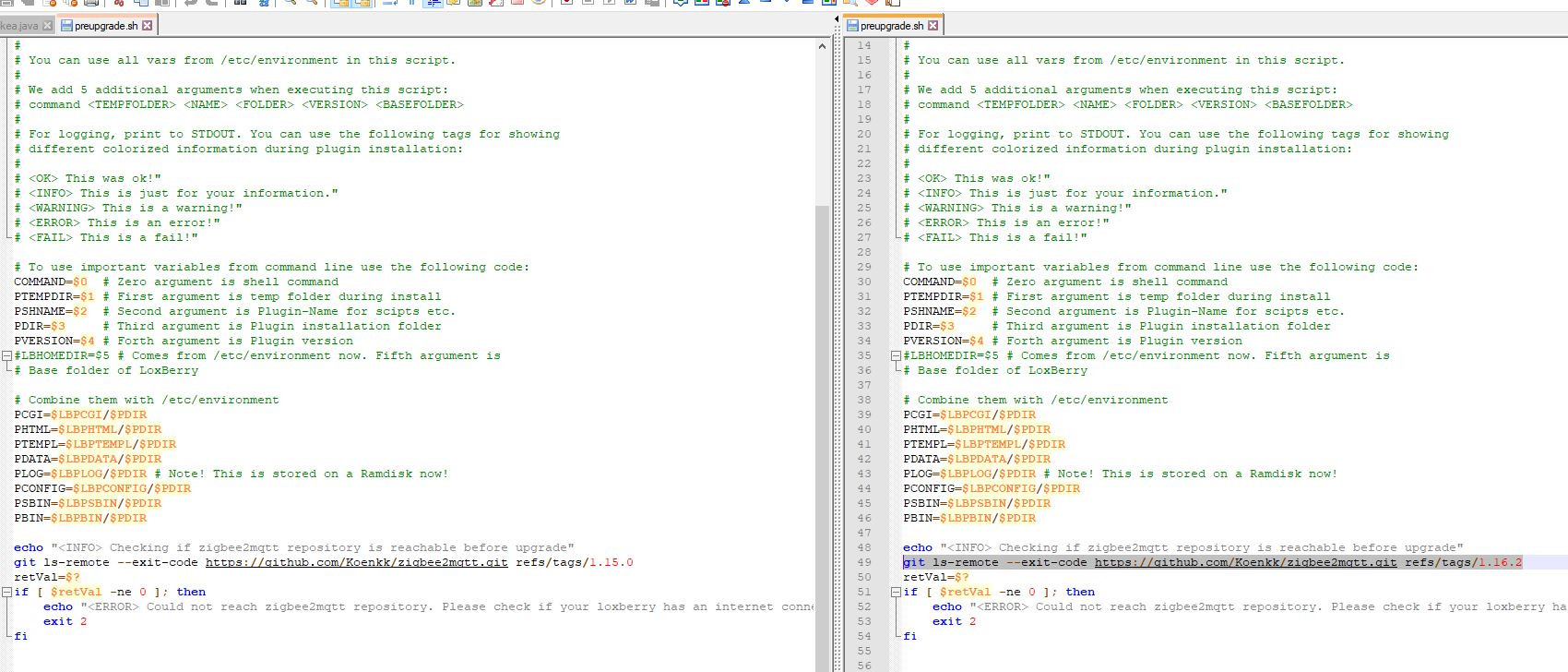

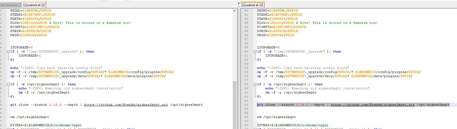

                    habe den zigbee2mqtt auf 1.16.2 Upgedatet,
                    Habe den Zip Ordner Hier auf dem Rechner gespeichert und
                    davon 2 Dateien in den Zip Ordner geändert.
                    1. In der Datei preupgrade.sh von 1.15.0 auf 1.16.2 geändert
Ansichten: 1466
Größe: 329,1 KB
                    2. In der Datei von postroot.sh 1.15.0 auf 1.16.2 geändert
Ansichten: 1444
Größe: 192,3 KB
                    Dann alle Daten Zippen und in Loxberry den Zigbee2Mqtt Plugin neu Installieren.
                    Danach musste ich alle Geräte Neu anlernen.

                      Danke hat super geklappt
                      War bei mir am Anfang auch so. Ich hatte den dringenden Rat ignoriert, eine > 1,5 Meter USB Verlängerung zu nutzen. Mit Verlängerung läuft es ohne Probleme.
                      Wenn, sollte es nicht am Plugin, sondern am Stick liegen.
                      Nutzt Du die Verlängerung?
                        Ja natürlich hab ich die Verlängerung seit Anfang an in Verwendung!

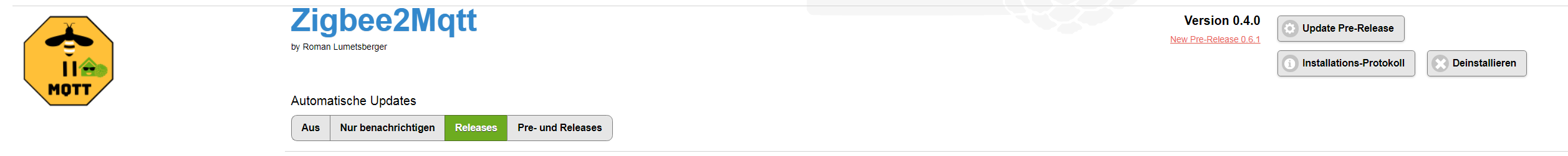

                        #43
                        Moin moin,
                        Danke für das schnelle Update! Kurze Frage: Nach den letzten Updates (0.4.0 -> 0.5.x und 0.5.x -> 0.6.1) musste ich jeweils alle Geräte neu anlernen. Ich vermute mal, "advanced: network_key: GENERATE" ist aktiviert und wird immer wieder ausgeführt? Wie kann ich denn feststellen, ob ein Key neu generiert wurde? Finde in den logs und in der configuration.yaml nicht wirklich etwas.
                        Ist es besser, einen eigenen Key per "advanced: network_key: [viele kommagetrennte Zahlen]" einzutragen?
                        Und nur ein kleiner Hinweis:
                        In der Plugin Übersicht bleibt nach dem Update aufs Prerelease die Version 0.4.0 hinterlegt und loxberry möchte wieder updaten:
Ansichten: 1377
Größe: 54,5 KB
                        Grüße!
