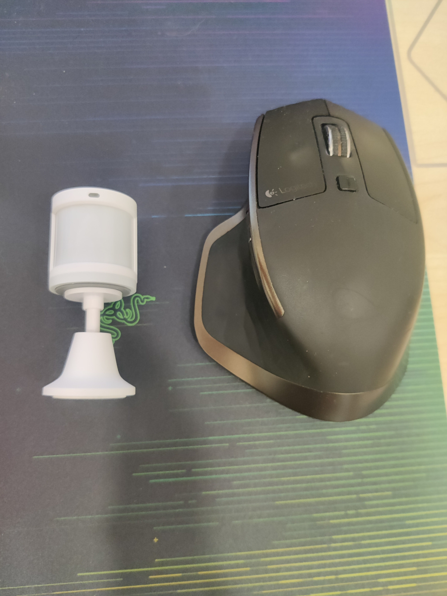

    Ich habe den vor ein paar Tagen von Aliexpress auf Polen bekommen.
    Geht, mit einem kleinen Hindernis...
    Du musst wenn du ständige Bewegungserkennung willst eine kleine Brücke löten.
    Ansonsten musst du > 60 Sekunden nutzen.
    Ich habe die Brücke gelötet und dann ist es perfekt.
    Erkennung ist gut, und die Größe wenn man das bei dem winzigen Gerät sagen soll ist überraschend klein.
    Sieht auf dem Foto viel größer aus.
    Zum vergleich...

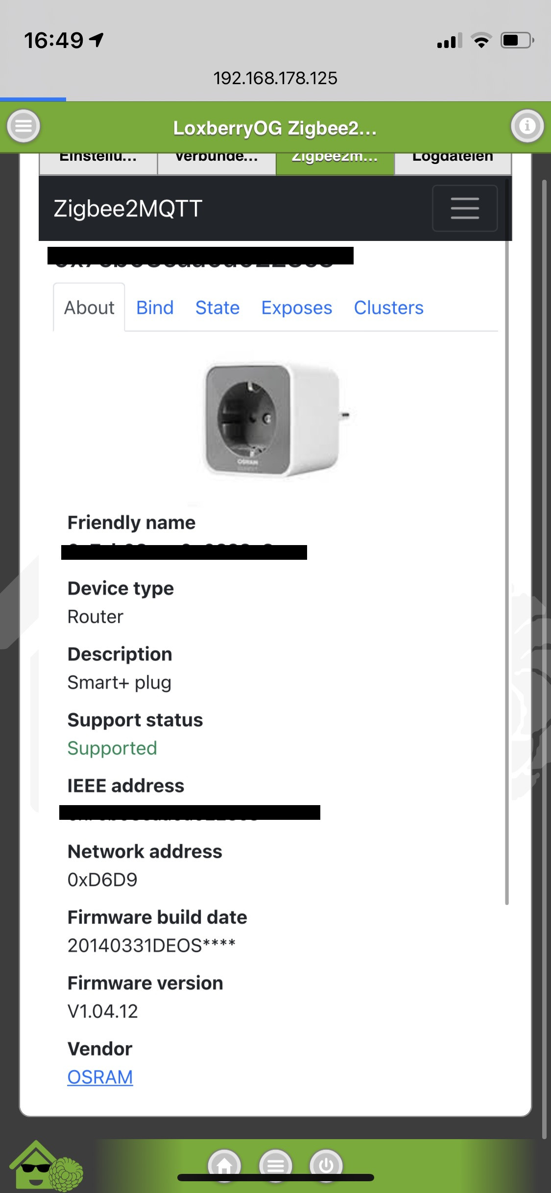

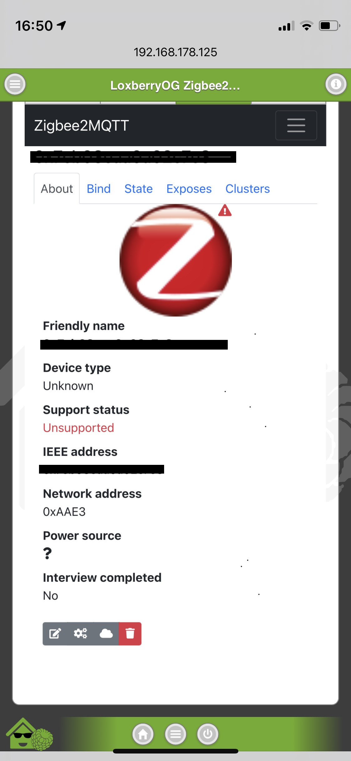

      Ich hätte mal wieder eine Frage bezüglich ZigBee.
      Habe heute zwei Osram ZigBee Steckdosen erhalten. Diese möchte ich nur als Repeater nutzen. Habe das auch schon getestet und so wie es momentan aussieht habe ich jetzt vom OG bis in den Keller ein Netzt. Zumindest funktionieren nun meine Aqara BWM im ganzen Haus.
      Komisch ist, das das Plugin eine Osram Steckdose erkannt hat und bei der anderen steht Unsupported. Kann man das irgendwie anpassen?
      Die zweite Frage wäre ob man irgendwo sehen kann wieviel Signalstärke die Geräte haben? Dann könnte man die Geräte optimal platzieren.
        • 7710
        #81
        Bei einer ist das "interview" nicht vollständig.
        Also erkennt er nicht was für ein Gerät das ist.
        Ich würde die Steckdose nochmal ausstecken und wieder anstecken und über Nacht warten ob er das interview beendet.
        Steck sie in einem Raum mit gutem Empfang ein.
        Normal wird immer die Link Qualität mit gesendet.
        Beim mir ist sie bei allen Geräten mit dabei, sollte auch so bei der Steckdose sein.

        • Gargamel
          Gargamel kommentierte
          Komisch, über 36 komme ich nicht.
          Das sollte aber nicht sein. Die LinkQuality geht sogar über 100, somit wäre der Empfang bescheiden mit 36.
          Hast du eine externe Antenne am Stick?
        • Gargamel
          Ja, habe extra den CC2538 mit Antenne gekauft. Ein LED Panel im Nebenzimmer hat Linkquality 57
          Vielleicht versetze ich morgen mal den Loxberry mit dem Stick an eine andere stelle. Witzig ist das wenn ich die BWM im Keller platziere trotz Linkquality 0 funktionieren.
