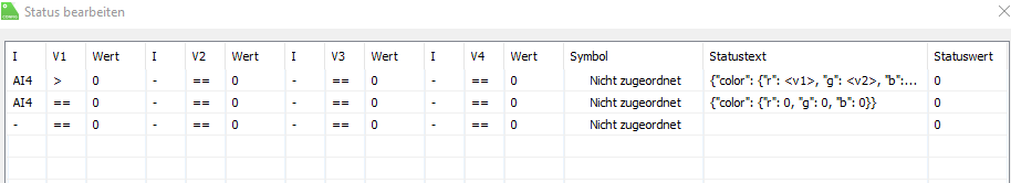

      AlexAn habe es jetzt mal so programmiert das die Werte beim Ausschalten auf 0 gesetzt werden. Die Lampe verhält sich beim Einschalten weiterhin komisch wenn zuvor mit einer Farbe ausgeschalten wurde. Sie schaltet mit hellem weiß kurz ein und springt dann auf Warmweiß. Denke das liegt einfach an der Lampe und für mich ist das okay so.
Ansichten: 1497
Größe: 9,3 KB
ID: 295140Klicke auf die Grafik für eine vergrößerte Ansicht
Ansichten: 1502
Größe: 8,9 KB
ID: 295141Klicke auf die Grafik für eine vergrößerte Ansicht
Ansichten: 1443
Größe: 8,3 KB
        Ist es prinzipiell auch nicht..., aber eher weil das Relais unnötig 1W verbrauch hat.
        Da sollte man das ganze auf Dauerstrom klemmen.

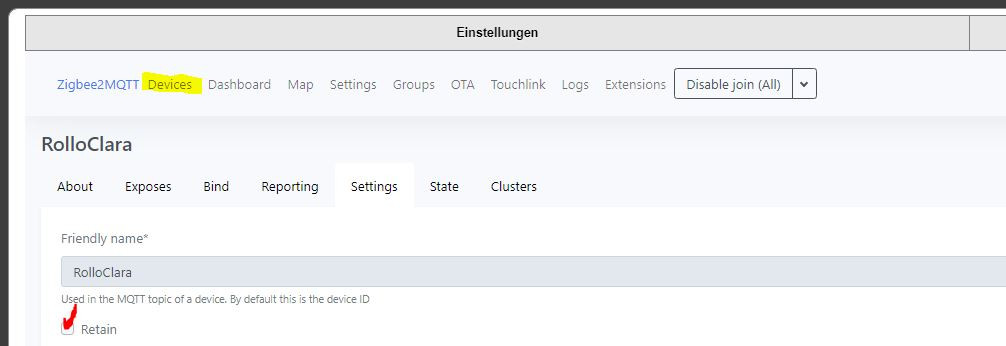

      Gargamel kannst mal versuchen das Retain im jeweiligen Device zu setzen:
Ansichten: 1419
Größe: 38,5 KB
      • Gargamel
        Gargamel kommentierte
        Schade hat leider auch nichts gebracht.. Ich denke aber das das leider Verhalten normal ist. Wenn ich mit einer ZigBee Fernbedienung die Lampe einschalte dann startet das Panel mit der letzten Farbe die angewählt war. Denke das ist der Grund warum sie erst auf die letzte Farbe springt und dann auf Warmweiß... Mir fällt jetzt auch nichts mehr ein wie man das umgehen könnte ??

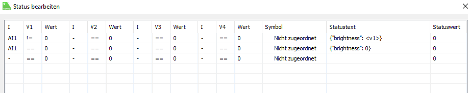

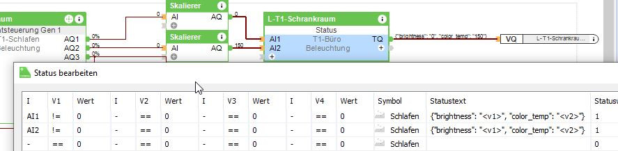

      Ich hatte das Thema früher auch bei brightness, ich sende jetzt brightness & color_temp gleichzeitig, jetzt hab ich das "Problem" nur noch bei color_temp?!
      Ich habe das Thema bei:
      OSRAM AA68199 control via MQTT | zigbee2mqtt.io
      IKEA LED1546G12 control via MQTT | zigbee2mqtt.io
      bei beiden gäbe es auch den wert "color_temp_startup" -> aber das hab ich mir noch nicht genauer angesehen.
Ansichten: 1498
Größe: 54,7 KB
      {"brightness": "<v1>", "color_temp": "<v2>"}
      lg Günther

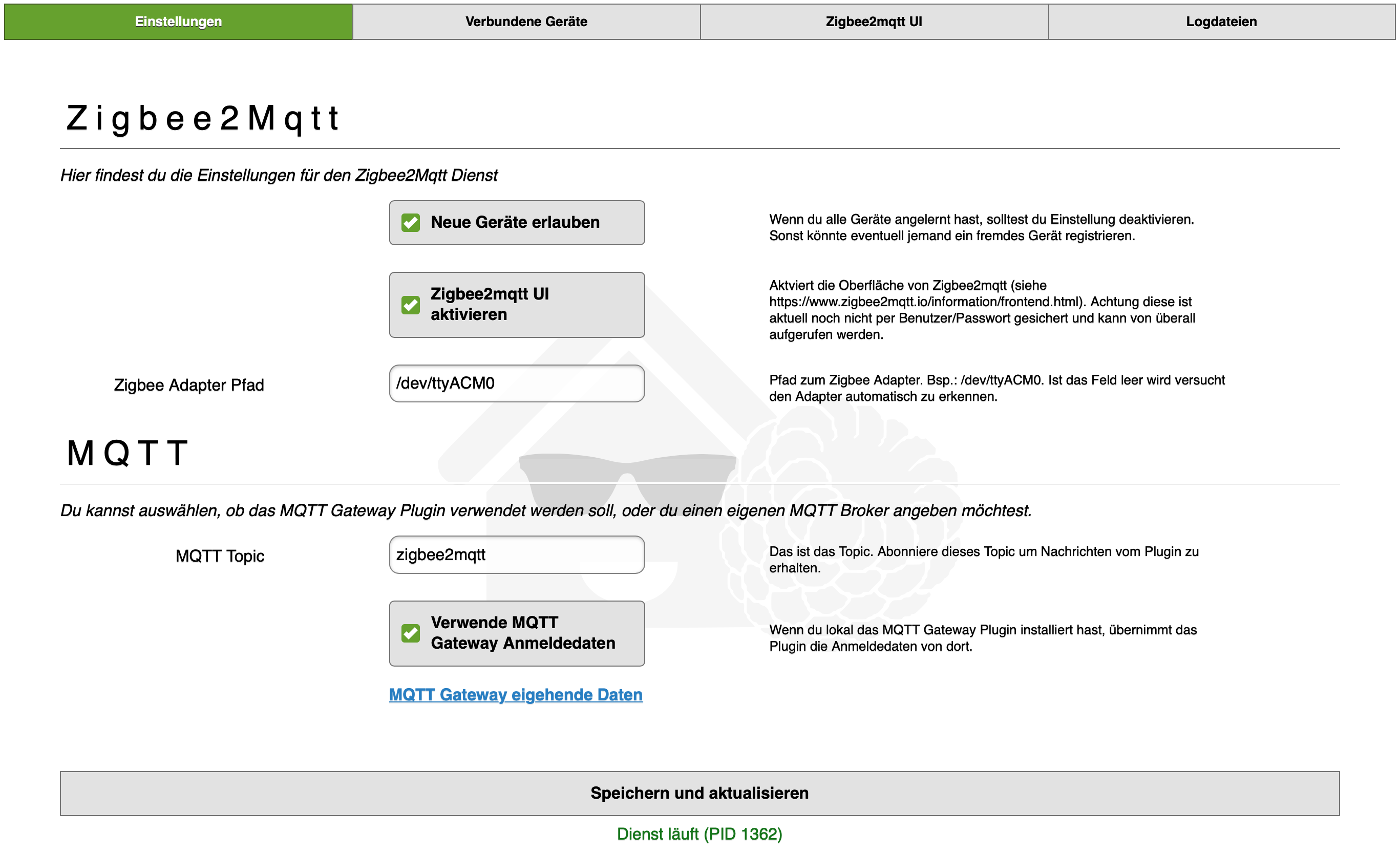

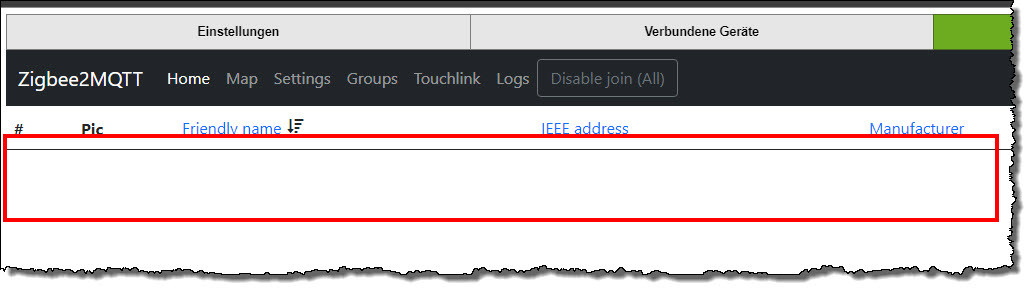

      Hallo Zusammen
      Ich bin schier am verzweifeln, da ich meinen Conbee 2 nicht zum Laufen bekomme.
      Kann mir jemand sagen was ich falsch mache?
      Klicke auf die Grafik für eine vergrößerte Ansicht  Name: image_34459.png Ansichten: 3 Größe: 380,5 KB ID: 296910​
      Klicke auf die Grafik für eine vergrößerte Ansicht  Name: Bildschirmfoto 2021-03-18 um 21.13.09.png Ansichten: 0 Größe: 69,4 KB ID: 296913

      Es taucht nichts unter verbunden Geräte auf. Habe mehrmals neu gestartet und den Zigbee Adapter Pfad leer gelassen sowie auch geändert.

      • ChrisR
        ChrisR kommentierte
        Hallo Garagamel
        Leider funktioniert es nicht mit leerem Feld und auch nicht mit ..USB0. Ich will einen Conbee 2 mit Aqara oder IKEA verbinden
      • guenther.wimmer@kt-net.at
        guenther.wimmer@kt-net.at kommentierte
        Unter "Zigbee Adapter Pfad" habe ich nichts eingetragen, wurde bei mir Automatisch erkannt.
        Ich habe nur eine TRADFRI Lampe, aber die hat zu beginn auch etwas gebraucht bis ich sie sich verbinden wollte,...
        Ich hab zum Schluss den Stick/Pi und die Lampe auf 20cm zusammengelegt gehabt und, erst dann ist es was geworden. :-)
      • ChrisR
        ChrisR kommentierte
        Hi Günther,
        Danke für deine Tips. Bei mir ist jetzt nach etlichen Stunden endlich das erste Gerät aufgetaucht

      hast du schon zigbee geräte gepairt weil der dienst scheint ja zu laufen... hast du eine usb verkängerung zwischen raspi und conbee stick

      • ChrisR
        ChrisR kommentierte
        Ja, hab ich. Auch schon alle USB-Ports ausprobiert.

      Jetzt hab ich das Plugin nochmal deinstalliert und das Prerlease installiert. Geht leider auch nicht.
      Also nur zum Verständnis: Plugin und MQTT Gateway installieren, Daten eingeben und speichern - Dienst läuft. Dann auf dem Zigbeegerät die Verbindungstaste gedrückt halten. Das habe ich mit 3 verschiednen Geräten ausprobiert. Dann sollte irgendwann in "Verbundene Geräte" was auftauchen, richtig?
      Entweder ich bin blöd oder der Stick is hinüber...
      Kann ich testen ob der Conbee 2 funktioniert?
      • ChrisR
        ChrisR kommentierte
        ES FUNKTIONIERT!!!!!
        Wieso auch immer, da ich es schon rund 5 Stunden versuche ohne großartige Änderungen vorzunehmen. Mein erstes Aqaragerät wurde soeben verbunden )))

      Hat schon mal jemand versucht denn denn RaspBee 1 einzubinden? -> RaspBee Übersicht (phoscon.de)
      Bzw. eine Idee was ich als "Zigbee Adapter Pfad" eingeben muss/könnte?
      Automatische Erkennung funktioniert nicht.
      Auf phoscon.de ist Zigbee2mqtt als Kompatible angeführt, auf der zigbee2mqtt.io nur die USB variante ConBee II.
      Werde ich wohl Pech haben, oder?

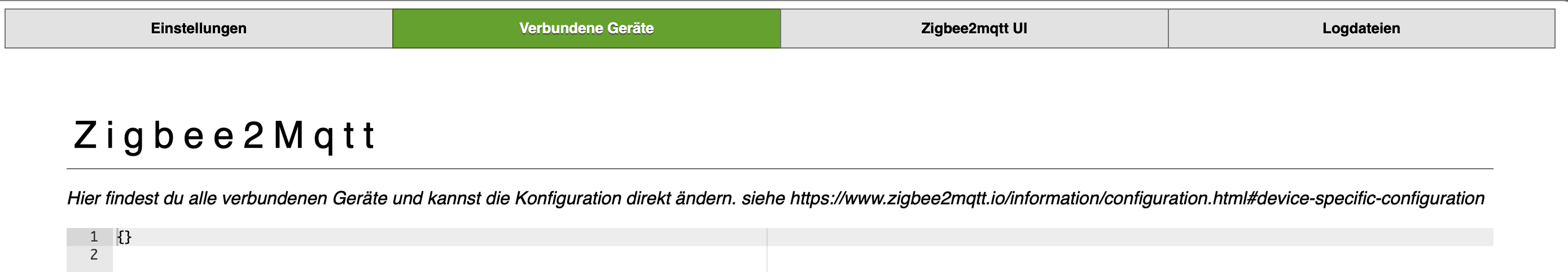

          Plugin läuft, aber wie kommt mein "Muster - Fensterkontakt" ins Plugin - wenn ich das richtig verstanden habe, müsste der ja automatisch hier im u.a. Fenster auftauchen:

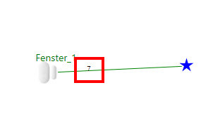

          Mal noch ne Verständnisfrage - der Wert in der Map ist das die Signalstärke?

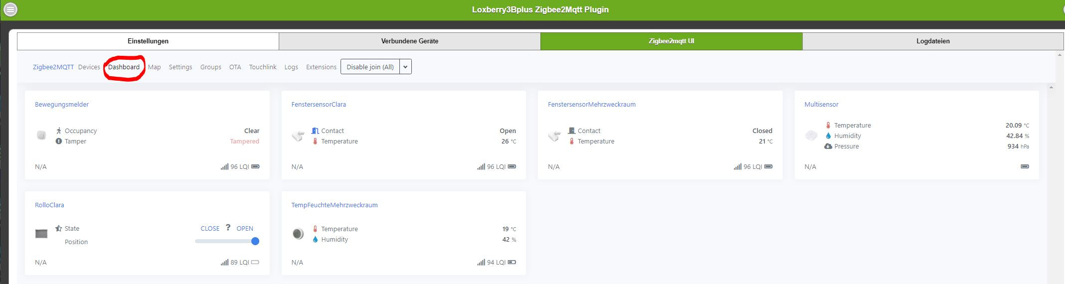

            #104
            Würde mal abwarten wie sich das Netz bzw. die Linkqualität "entwickelt" und sich die Repeater sucht.
            Für mich ist das Dashboard etwas übersichtlicher:
            Klicke auf die Grafik für eine vergrößerte Ansicht  Name: Dashboard.JPG Ansichten: 0 Größe: 115,6 KB ID: 300515
            • KapeOne
              KapeOne kommentierte
              TipTop - Danke.
              kommst du ohne Gateway durch's Haus? Mein Loxberry sitzt im Hauptverteiler im Keller, ein Teil der Kontakte wird daher in der Nähe der Antenne sein. Allerdings möchte ich auch die ganzen Dachfenster mit Kontakten "beglücken" - da werde ich vom Keller ins OG wohl keine Verbindung mehr hinbekommen?
              Zigbee Lampe, Steckdose oder https://www.ikea.com/at/de/p/tradfri...EaArV6EALw_wcB
            • KapeOne
              Super - das hilft.

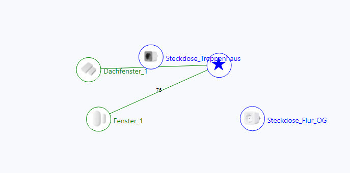

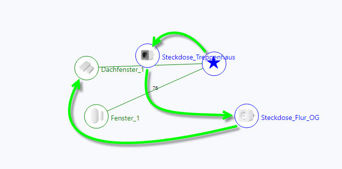

            So nächste Frage zum Thema "Zigbee - Router"
            Bis jetzt bin ich ja noch am spielen und mich in das Thema rein finden , daher die Problemstellung unten.
            Ich habe meinen LoxBerry im Technikraum im Keller, den USB-Stick mitder Antenne habe ich über eine USB-Verlängerung schon mal aus dem Verteiler heraus gelegt. Im Treppenhaus Keller und OG habe ich je eine Osram Steckdose als Router platziert.
            Einen Fensterkontakt (unten Fenster_1) habe ich an der Kellertür in quasi Sichtweite zur Antenne, Steckdose_Treppenhaus ist ca. 6 Meter vom Loxberry entfernt,
            Steckdose_Flur_OG wiederum ist zwei Stockwerke über Steckdose_Treppenhaus und der Kontakt Dachfenster_1 liegt aktuell im Büro im EG.
            Wie muss ich im Zigbee2MQTT Plugin die beiden "Router"-Steckdosen mit der Zentrale verbinden, damit sich neue Devices damit verbinden können? Denn eigentlich sind die beiden Steckdosen näher am Device Dachfenster_1 und sollten ja auch dort "andocken".
            Klicke auf die Grafik für eine vergrößerte Ansicht  Name: ZigBeeMap.jpg Ansichten: 0 Größe: 27,8 KB ID: 301787
            Für mein Verständnis sollte die Steckdose_Treppenhaus mit der Zentrale verbunden sein und die Steckdose_Flur_OG mit der Steckdose_Treppenhaus, an diesem wiederum müsste das Device Dachfenster_1 angedockt werden(können). Siehe Bild unten:
            Klicke auf die Grafik für eine vergrößerte Ansicht  Name: ZigBeeMap_2.jpg Ansichten: 0 Größe: 38,5 KB ID: 301789
            Ich hoffe ich habe mich verständlich ausgedrückt
