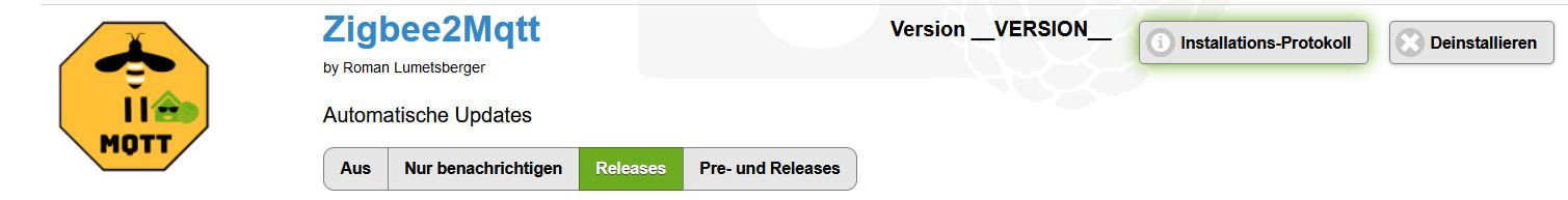

          • Vossi
            • 456
            #249
            Welche Version läuft denn jetzt bei dir?Klicke auf die Grafik für eine vergrößerte Ansicht
Ansichten: 818
Größe: 43,7 KB

            • Vossi
              • 456
              #251
              Die aktuelle Version von Zigbee2MQTT ist nur im PreRelease des Plugins, das hatte romanlum auch so geschrieben. Dann müsstest du auch einschalten, dass PreReleases (automatisch) installiert werden oder es manuell machen.
Ansichten: 818
Größe: 32,5 KB

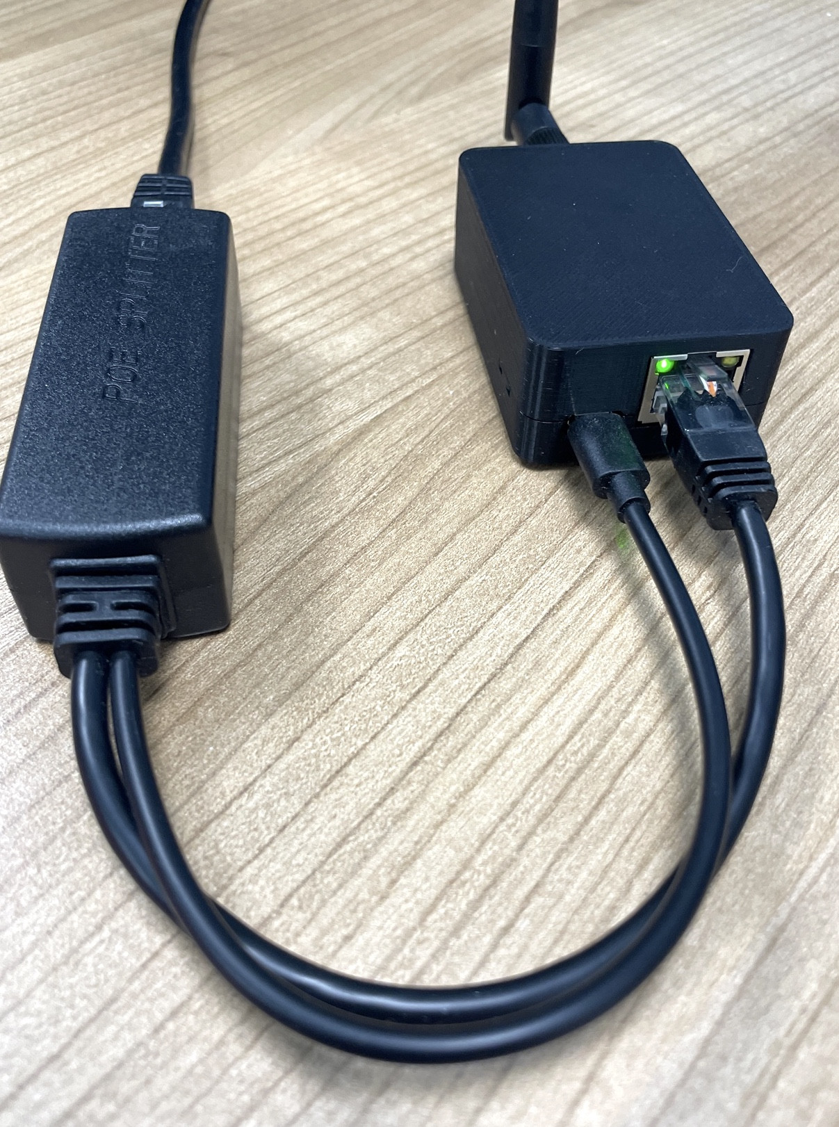

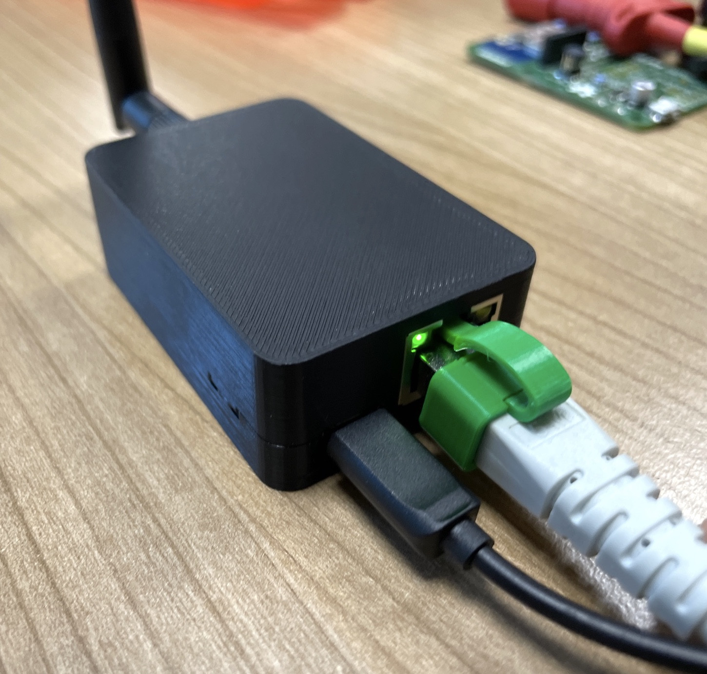

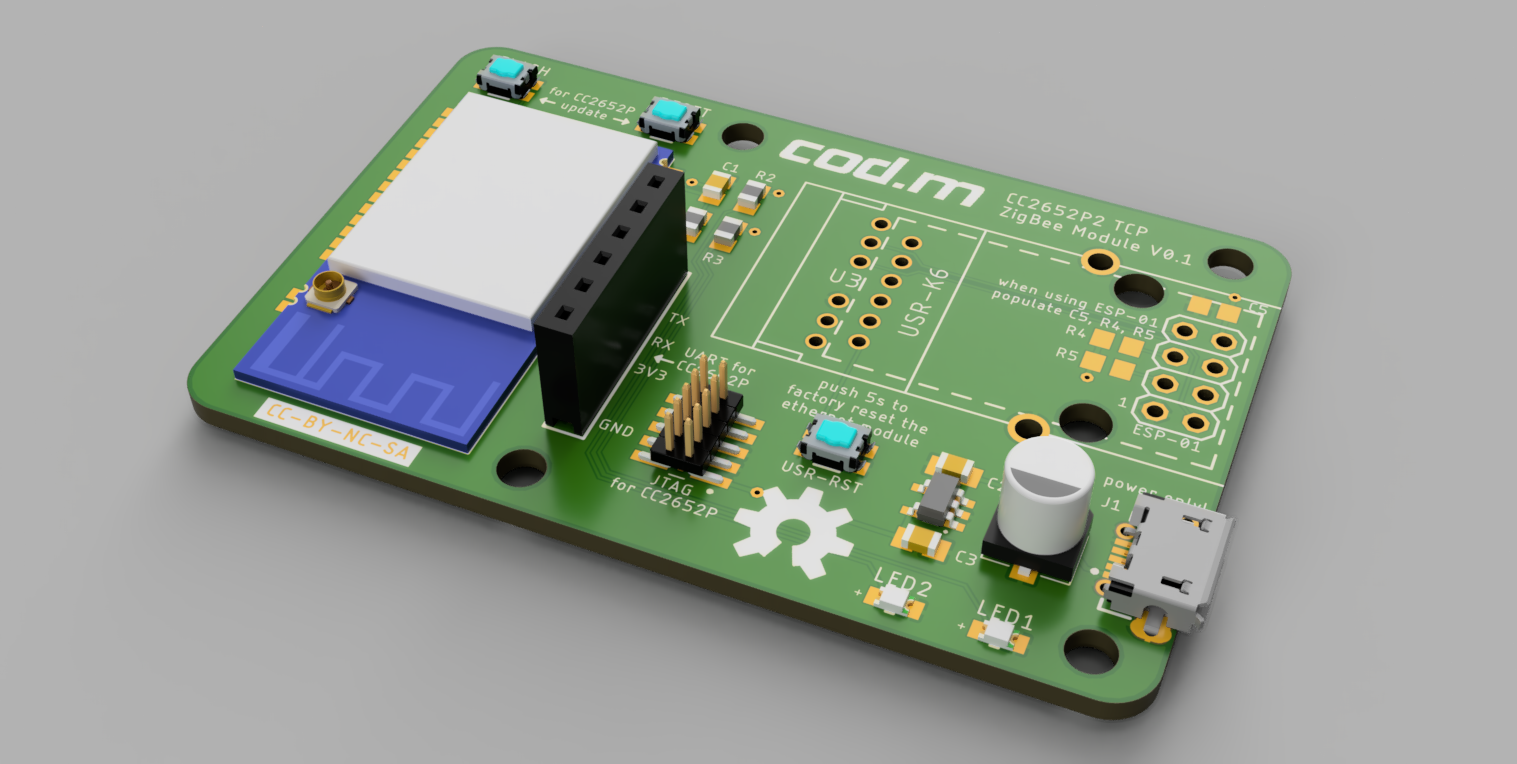

                    #254
                    Für euch auch noch ein kurzes Update, weil das Thema LAN-Coordinator und Matthias Kleine von haus-automatisierung.com schon erwähnt wurde:
                    In Absprache mit Matthias habe ich mich mal hingesetzt und eine kompakte Variante mit kleinerem LAN-Modul gebaut (https://www.pusr.com/products/low-co...es-usr-k6.html).
                    Läuft bereits seit letzter Woche ohne Probleme im Test. Die ESP01-Option ist allerdings gestorben.
                    3D-Ansicht der Platine findet ihr hier: https://a360.co/3sJ21Ec
                    Ich versuche diese Woche ne Shop-Seite online zu bekommen, wo man seine E-Mail Adresse hinterlegen kann um Interesse zu bekunden. Muss irgendwie abschätzen wie viele ich davon bauen soll.
                    Freue mich natürlich über Feedback von euch.

                      Ich würde gerne eine Kleinserie in (wahrscheinlich) Handbestückung des CC2652P Ethernet ZigBee Coordinators auflegen. Dazu müsste ich wissen, wie viele Leute an so etwas Interesse haben.
                      Es wäre super, wenn sich alle die ein Modul möchten bei mir im Shop auf die Warteliste (Benachrichtigungsfunktion) eintragen würden. Das hilft mir den Bedarf abzuschätzen. Das ist keine Kaufverpflichtung!
                      https://shop.codm.de/automation/zigb...oordinator?c=5
                      Im Lieferumfang wären:
                      • CC2652P TCP Platine inkl. CC2652P und USR-K6
                      • USR-K6 konfiguriert als TCP-Server mit DHCP
                      • 3D-gedrucktes Gehäuse (Prusa Jet Black auf Prusa i3 MK3s) - 44x66x24mm
                      • CC2652P2 geflasht mit aktueller Z-Stack 3.x Firmware
                      • u.FL-SMA Adapter
                      • 9cm 2.4GHz Antenne 2.5dBi
                      • Einsatzbereit, fertig montiert in Gehäuse mit Gummifüßen
                      Freue mich natürlich auch auf euerer Feedback!
