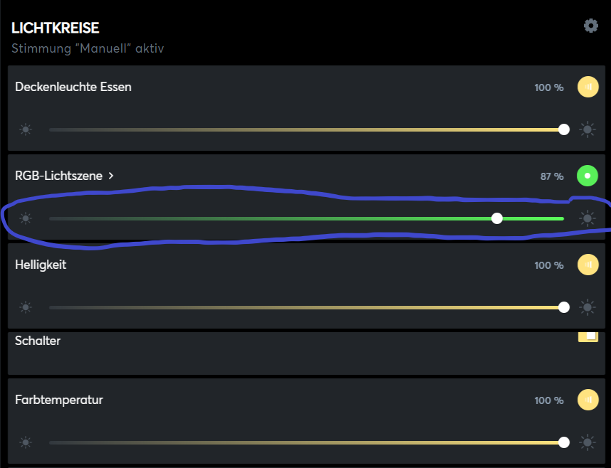

      Hi! Mega Cooles Plugin und auch AlexAn danke für die Template Beispiele, hat für RGBW LED super funktioniert, aber gibt es nicht auch eine Möglichkeit, dass man mit einem Lichtkreis auskommt?
      Mit der Lösung aus dem Template kann man zwar "RGB-Lichtszene" die Farbe, bei Helligkeit die Helligkeit und bei Farbtemperatur Warmweiß einstellen, hat aber nicht alle drei Funktionen zusammen in einem Lichtkreis gebündelt (wie bei den Loxone RGBW über smart aktor). So ist z.b. bei "RGB-Lichtszene der Regler für die Helligkeit ohne Funktion.
      Besteht eine Möglichkeit all diese RGBW komponenten in einem Lichtkreis angezeigt zu bekommen wie bei den Loxone eigenen Lampen?
      (Philips Hue Bulbs)
      Viele Grüße,
      Timm
      Edit: Es liegt wohl viel mehr an meinen Hue Lampen, die die Helligkeit nicht verändern wenn ich RGB setze und statt dessen wohl die zu ändernde farbe als hue/saturation setzen müsste (HSB/HSV oder HSL)

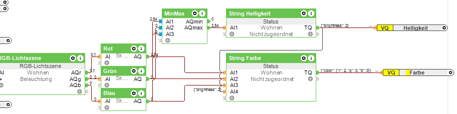

        #228
        Fyi: So klappt es mit Philips Hue.
        Jetzt wärs nur noch cool wenn man auch warmweiß in den einen rgb lichtkreis integriert bekäme, dann könnte man auf den separaten helligkeits lichtkreis auch verzichten

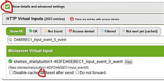

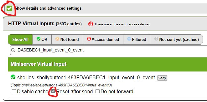

          zunächst mal einen großen Daumen hoch für den Loxberry und dieses Plugin! Funktioniert auf Anhieb.
          Ich habe jetzt einen IKEA TRADFRI Shortcut Button mit meinen ConBee II-Stick bzw. diesem Plugin verbunden und einen virtuellen Eingang im Miniserver eingerichtet. Beim Drücken des Buttons kommt auch der Status "on" beim virtuellen Eingang an, der bleibt aber dann stehen. Der Wert 1 bleibt auch im MQTT-Gateway unter "*_action" erhalten. Beim nochmaligen Drücken des Buttons passiert dann natürlich nichts, weil der Eingang im Miniserver ja immer noch aktiv ist.
          Bin (noch) nicht der Zigbee-Experte, daher meine Frage: Wie kann ich denn dem Plugin mitteilen, dass es den Status "on" bzw den Wert 1 nur für bspw. eine Sekunde weitergeben soll und dann wieder "off" bzw. 0? Oder muss ich das ganz anders lösen? Meines Erachtens wurde an den Einstellungen des Plugins nichts geändert, sollte alles noch Standard sein.
          EDIT: Nach einiger Zeit verschwindet die action "on" in der UI nun wieder. Das MQTT Gateway stellt den Wert als "cached" dar, im Miniserver bleibt der Eingang auf "on". Irgendwo muss es also eine "Gültigkeitsdauer" für den Action-Status geben, nur wird dies dann nicht weitergereicht.
          Vielen Dank für Eure Hilfe!
          Ralf
          P.S.: Für alle, die diesen Eintrag über die Suche nach Shortcut Button finden: Ich habe es "lange" versucht, den Button direkt mit der hue-Bridge zu verbinden und darüber den Button auszulesen. Wirklich einfach funktioniert es mit einer Zigbee-Hardware im LoxBerry. Die paar Euro für die Zigbee-Hardware sind besser investiert als die Nerven, die es Euch über die Bridge kostet.

            • 4619
            #230
            probiere es damit:

            • SmartRalf
              • 08.07.2020
              • 15
              #231
              Zitat von AlexAn
              probiere es damit:
Ansichten: 944
Größe: 69,8 KB
              Hi Alex,
              vielen Dank für Deine schnelle Antwort. Habe "Disable cache" und "Reset after send" aktiviert und jetzt scheint es so zu funktionieren, wie ich mir das vorgestellt habe! Vielen Dank!!
              Schönen Sonntag noch!

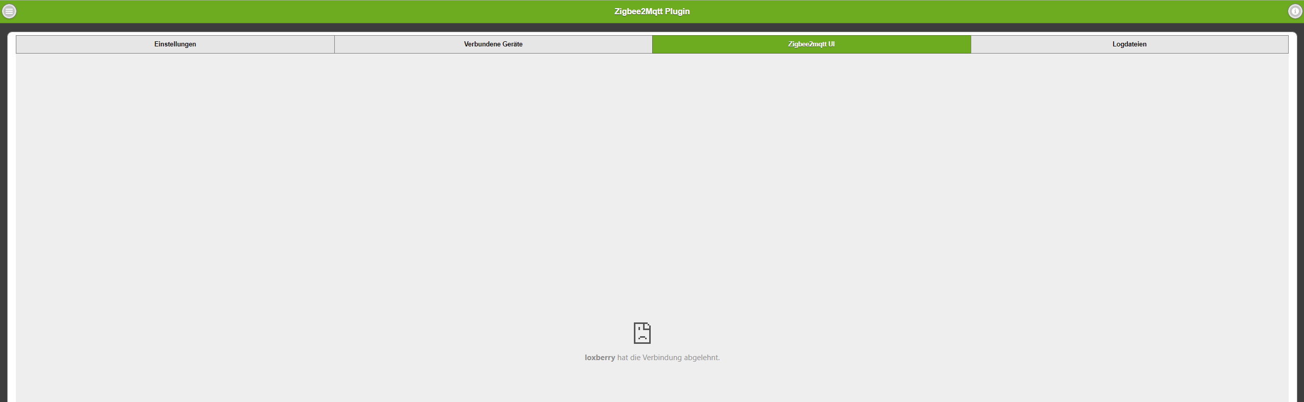

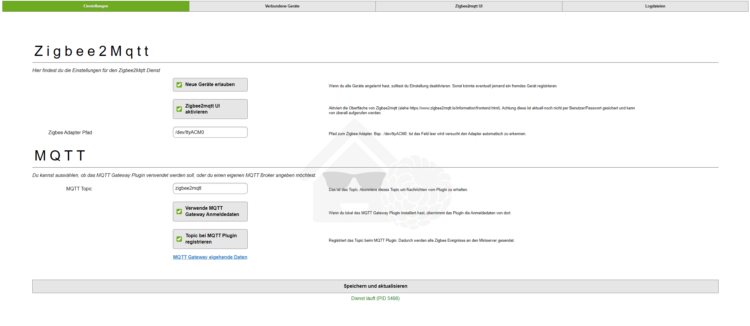

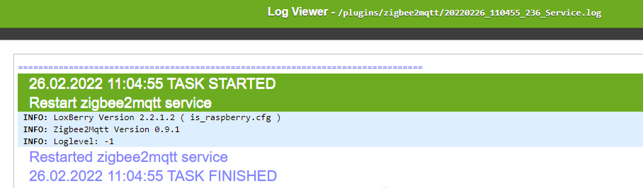

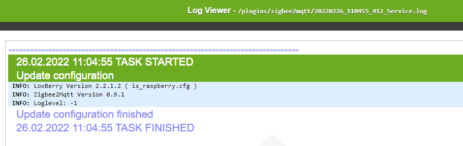

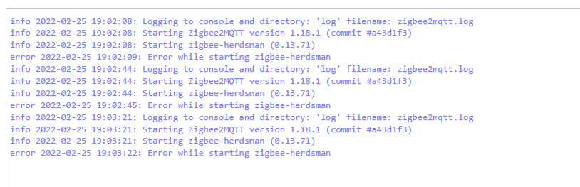

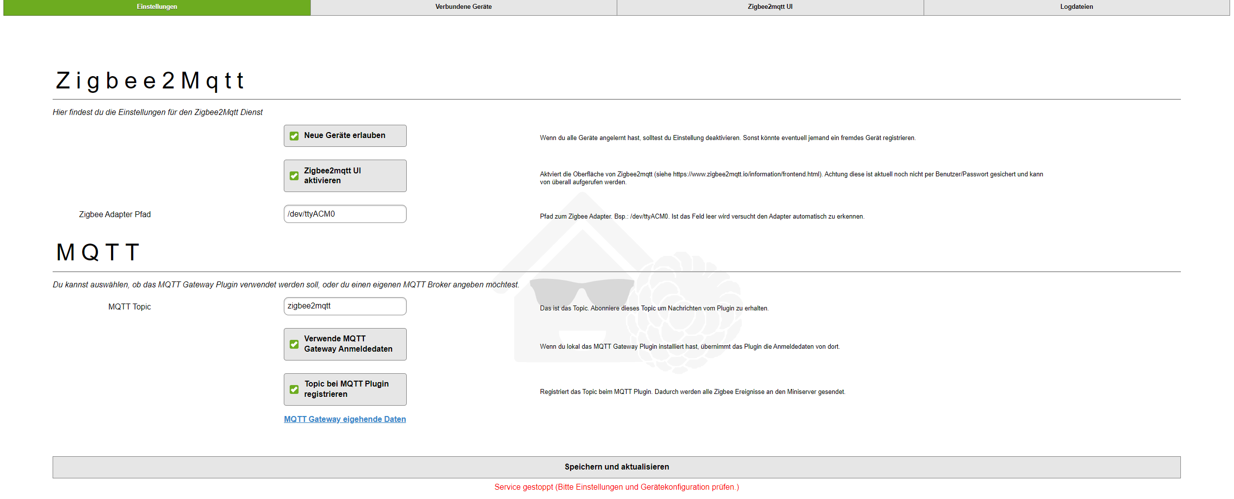

                ich habe einen Sonoff Zigbee 3.0 Usb Dongle Plus Stick Zigbee Ti Cc2652p Cp2102n Coordinator V4
                auf meinen Loxberry (dieser wird auch am USB-Anschluss erkannt)
                Der Dongle ist mit Z-Stack 3.x.0-Koordinator-Firmware vorgeflasht.
                Spannungsversorgung am Loxberry ist OK, wenn der Dongle angeschlossen ist (habe den Loxberry Selbsttest gemacht > Alles OK)
                Leider funktioniert es bei mir nicht
                Ich habe den Zigbee Adapter Pfad wie im Beispiel eingegeben und auch ohne Pfad probiert.
                Auch das Topic habe ich manuell eingegeben nachdem es nicht im MQTT eingetragen wurde und Neustarts des Loxberry haben auch keine Änderungen herbeigeführt …
                Hat jemand eine Idee? Ich habe einige Screenshots beigefügt – vielleicht übersehe ich irgendetwas.
                LG Alex
                • stan2449
                  stan2449 kommentierte
                  Versuche es mal damit.
                  dev/ttyUSB0

                #233
                Hallo stan2449, danke für den Tipp.
                Leider hat dieser Versuch auch nichts bewirkt. Ich habe Screenshots von den Logdateien angehängt.
                Nur um sicher zu gehen: Am Plugin vom MQTT Gateway muss ich nichts berücksichtigen und sobald der Stick am Loxberry dran ist, sollte in der UI der Stick auch ersichtlich sein (also unabhängig, ob ich schon Geräte angelernt habe - korrekt?). Vielleicht gibt es noch andere Ideen, wie ich das ganze zum laufen bring.
                LG Alex
                  • 4619
                  #234
                  Den richtigen Anschluss hast du per Konsole gesucht?
                  Konsolenbefehl:
                  ls -l /dev/serial/by-id
                  In meinem Fall ist es ttyACM0 in der 2.Zeile
                  • Alexx
                    • 07.08.2021
                    • 13
                    #235
                    Hallo stan2449 und AlexAn!
                    Ich habe gerade mit PuTTY den Pfad ausgelesen und es ist tatsächlich dev/ttyUSB0 gewesen - ich habe eigentlich beim Pfad nur den slash (/) davor vergessen - sorry!
                    Ihr habt mir viel Zeit errspart - Vielen Dank!
                    LG Alex
