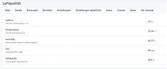

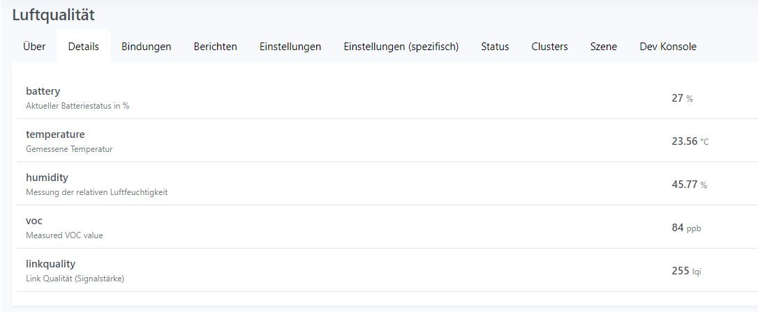

    Vielen Dank jetzt kommt auch die Luftqualität rein
Ansichten: 807
Größe: 3,1 KB
Ansichten: 1128
Größe: 48,1 KB

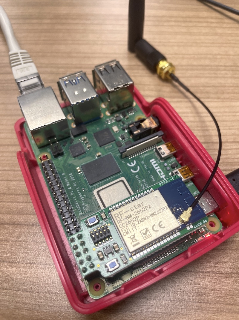

            Hallo zusammen, ich möchte jetzt auch mal Zigbee ausprobieren. Ich kriege aber schon meine Hardware nicht zum laufen. Ich muss vorweg schicken, dass ich nicht in der Linux-Welt zuhause bin....
            Was ich gemacht habe:
            Als erstes habe ich mir einen zweiten Loxberry installiert, um meinen "produktiven" nicht womöglich kaputt zu machen (Rpi 3B+, 16GB Karte).
            Ich habe das Zigbee-HAT Modul von cod.m (https://shop.codm.de/automation/zigb...erry-pi-module) inkl. Antenne, ist aufgesteckt.
            Laut Anleitung des Moduls die folgenden Schritte gemacht:
            • /boot/cmdline.txt geprüft -- keine entsprechenden Einträge gefunden
            • /boot/config.txt -- Bluetooth disabled und enable_uart=1
            • dann systemclt disable hciuart
            • Pi neu gestartet
            • Dann in der zigbee2mqtt configuration.yaml
              serial:
              port: /dev/ttyAMA0
              advanced:
              baudrate: 115200
              rttscts: false
              eingetragen.
            Im Plugin habe ich als Adapter /dev/ttyAMA0 eingetragen, aber der Diesnt wird immer wieder mit dem Hinweis beendet, dass was mit der Hardware nicht stimmt und ich die checken soll....
            Das Log sagt leider nix dazu. Wenn ihr weitere Infos zur Fehlersuche braucht (an die ich evtl mangels Background gerade nicht denke), gebt mir eine Info! Danke!

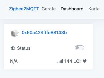

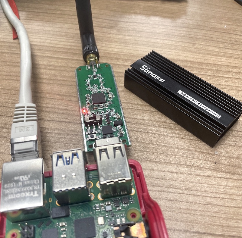

                CC1352P2_CC2652P_launchpad_coordinator_20210708So,
                hab mich jetzt mal den SonOff Stick angenommen. Laut https://github.com/Koenkk/Z-Stack-fi...tack_3.x.0/bin nimmt man CC1352P2_CC2652P_launchpad_*.zip (gleiches hex-file wie für mein CC2652P RPi-Module), was ich auch erfolgreich auf den Sonoff-Stick mit cc2538-bsl flashen konnte.
                Klicke auf die Grafik für eine vergrößerte Ansicht  Name: Bild 2.jpeg Ansichten: 0 Größe: 220,8 KB ID: 330033
                Vorgehensweise (ich habs auf nem Pi gemacht):
                • Python installieren: sudo apt update && sudo apt-get install python3-pip
                • Packete in Python installieren: sudo pip3 install pyserial intelhex
                • cc2538-bsl download und entpacken https://codeload.github.com/JelmerT/...bsl/zip/master
                • coordinator firmware download und entpacken https://github.com/Koenkk/Z-Stack-fi...r_20210708.zip
                • Sonoff-Stick aufschrauben und an den Pi stecken
                • Sonoff-Stick an den Pi stecken, BOOT-Taste halten, kurz RESET drücken dann erst BOOT loslassen - Stick ist jetzt im Bootloader
                • Ausführen von: "python3 cc2538-bsl.py -p /dev/ttyUSB0 -evw CC1352P2_CC2652P_launchpad_coordinator_20210708.he x" (Pfade und Device entsprechend anpassen)
                Ausgabe:
                pi@zigbee:~/cc2538-bsl $ python3 cc2538-bsl.py -evw -p /dev/ttyUSB0 ../CC1352P2_CC2652P_launchpad_coordinator_20210708.hex
                sonoff
                Opening port /dev/ttyUSB0, baud 500000
                Reading data from ../CC1352P2_CC2652P_launchpad_coordinator_20210708.hex
                Your firmware looks like an Intel Hex file
                Connecting to target...
                CC1350 PG2.0 (7x7mm): 352KB Flash, 20KB SRAM, CCFG.BL_CONFIG at 0x00057FD8
                Primary IEEE Address: 00:XX:XX:XX:XX:XX:XX:XX
                Performing mass erase
                Erasing all main bank flash sectors
                Erase done
                Writing 360448 bytes starting at address 0x00000000
                Write 104 bytes at 0x00057F988
                Write done
                Verifying by comparing CRC32 calculations.
                Verified (match: 0x8c73378a)
                Welches device der Stick beim anstecken bekommen hat erfährt man mit "dmesg". Ob er vorhanden ist kann mit "lsusb" nachgesehen werden.
                Das Ganze geht auch ohne den Stick aufzuschrauben, ist aber noch nicht im Hauptentwicklungszeig von cc2538-bsl: https://github.com/JelmerT/cc2538-bsl/pull/114
                Dazu am besten das Repo klonen mit "git clone https://github.com/JelmerT/cc2538-bsl.git" und mit "git checkout feature/ITead_Sonoff_Zigbee-delay" in den Entwicklungsbranch wechseln. Vorher prüfen ob er noch da ist - vielleicht ist das mittlerweile im master gemerged.
                Dann mit ""python3 cc2538-bsl.py -e -v -w --bootloader-sonoff-usb ../CC1352P2_CC2652P_launchpad_coordinator_20210708.he x" flashen
                "-p" kann man anscheinend auch weglassen...
                zigbee2mqtt 1.21.0 startet mit:
                Zigbee2MQTT:info 2021-12-22 15:05:06: Logging to console and directory: '/opt/zigbee2mqtt/data/log/2021-12-22.15-05-05' filename: log.txt
                Zigbee2MQTT:info 2021-12-22 15:05:06: Starting Zigbee2MQTT version 1.21.0 (commit #70891eec)
                Zigbee2MQTT:info 2021-12-22 15:05:06: Starting zigbee-herdsman (0.13.124)
                Zigbee2MQTT:info 2021-12-22 15:06:25: zigbee-herdsman started (restored)
                Zigbee2MQTT:info 2021-12-22 15:06:25: Coordinator firmware version: '{"meta":{"maintrel":1,"majorrel":2,"minorrel":7," product":1,"revision":20210708,"transportrev":2}," type":"zStack3x0"}'
                Zigbee2MQTT:info 2021-12-22 15:06:25: Currently 0 devices are joined:
                Zigbee2MQTT:warn 2021-12-22 15:06:25: `permit_join` set to `true` in configuration.yaml.
                Zigbee2MQTT:warn 2021-12-22 15:06:25: Allowing new devices to join.
                Zigbee2MQTT:warn 2021-12-22 15:06:25: Set `permit_join` to `false` once you joined all devices.
                Zigbee2MQTT:info 2021-12-22 15:06:25: Zigbee: allowing new devices to join.
                Zigbee2MQTT:info 2021-12-22 15:06:25: Started frontend on port 0.0.0.0:8080
                Zigbee2MQTT:info 2021-12-22 15:06:25: Connecting to MQTT server at mqtt://localhost
                Zigbee2MQTT:info 2021-12-22 15:06:25: Connected to MQTT server
                Zigbee2MQTT:info 2021-12-22 15:06:25: MQTT publish: topic 'zigbee2mqtt/bridge/state', payload 'online'
                Zigbee2MQTT:info 2021-12-22 15:06:26: MQTT publish: topic 'zigbee2mqtt/bridge/config', payload '{"commit":"70891eec","coordinator":{"meta":{"main trel":1,"majorrel":2,"minorrel":7,"product":1,"rev ision":20210708,"transportrev":2},"type":"zStack3x 0"},"log_level":"info","network":{"channel":11,"ex tendedPanID":"0x00124b0009d6cafe","panID":6754},"p ermit_join":true,"version":"1.21.0"}'
                Allerdings bekomme ich meine Teststeckdose (innr plug) nicht mehr geschaltet. Ein re-pairen geht auch nicht. Es kommt nur die message "left_network" und ein anlernen ist nicht mehr möglich.
                Hab es auch mit der develop-firmware vom 17.12. probiert, gleiches Ergebnis. Auch ein Update auf 1.22.1 von zigbee2mqtt gemacht - gleiche Ergebnis.
                Dazu fand ich auch folgendes Issue: https://github.com/Koenkk/zigbee2mqtt/issues/9117
                Zurück zu meinem CC2652 Raspberry Pi Modul und alles läuft wieder.
                Klicke auf die Grafik für eine vergrößerte Ansicht  Name: Bild 3.jpeg Ansichten: 0 Größe: 272,3 KB ID: 330034 Klicke auf die Grafik für eine vergrößerte Ansicht  Name: Bildschirmfoto 2021-12-22 um 15.19.42.png Ansichten: 0 Größe: 17,9 KB ID: 330035
                Zuletzt geändert von pmayer; 22.12.2021, 15:25.
                https://allgeek.de/

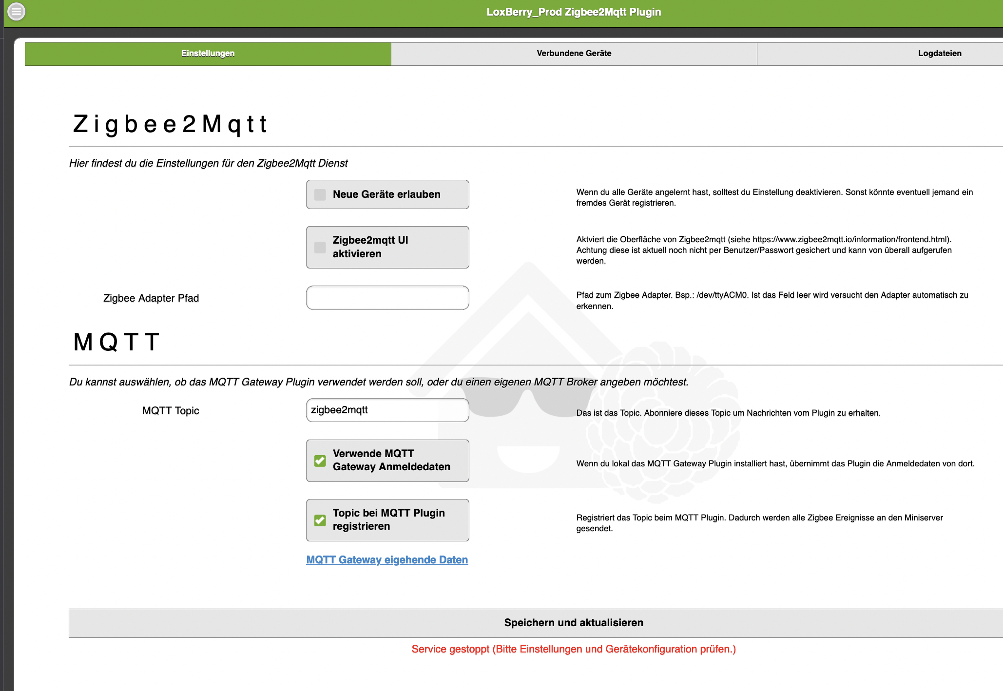

                  ich glaube ich brauche etwas Starthilfe.
                  Ich betreibe meinen Loxberry in einer VM. Plugin und Loxberry jeweils aktuelle Version( keine Pre-Releases).
                  Ich habe den SonOff Stick einfach angeschlossen, also mit der Standard-Firmware.
                  Allerdings wird der Service nach wenigen Sekunden wieder gestoppt.
                  Das Logfile schreibt folgendes:
                  info 2021-12-28 19:15:00: Logging to console and directory: 'log' filename: zigbee2mqtt.log
                  info 2021-12-28 19:15:00: Starting Zigbee2MQTT version 1.18.1 (commit #a43d1f3)
                  info 2021-12-28 19:15:00: Starting zigbee-herdsman (0.13.71)
                  error 2021-12-28 19:15:00: Error while starting zigbee-herdsman
Name: Bildschirmfoto 2021-12-28 um 19.17.04.png
Ansichten: 942
Größe: 595,8 KB
                    • 4685
                    #192
                    ZigBee Adapter fehlt! Schau mal unter:
                    USB Anschluss ausfindig machen https://loxwiki.atlassian.net/wiki/s...551194/Conbee2
                    Zuletzt geändert von AlexAn; 28.12.2021, 19:31.

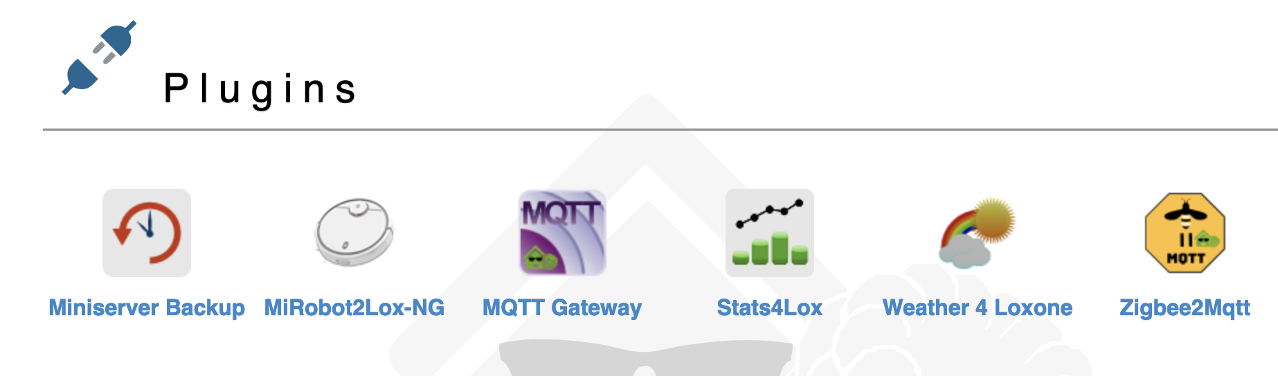

                      • 2269
                      #193
                      AlexAn
                      ich hatte das freigelassen, da es so doch automatisch erkannt werden soll.
                      Also die Ausgabe im Terminal:
                      loxberry@loxberry:~ $ ls -l /dev/serial/by-id
                      total 0
                      lrwxrwxrwx 1 root root 13 Dec 28 19:06 usb-ITead_Sonoff_Zigbee_3.0_USB_Dongle_Plus_3c97c5fcda c9eb1194998f4f1d69213e-if00-port0 -> ../../ttyUSB0
                      Hab dann "/dev/ttyUSB0" eingetragen, leider keine Veränderung auch keine andere Logmeldung.
                      Anbei noch meine anderen Plugins, falls es damit zusammenhängen kann.
Name: Bildschirmfoto 2021-12-28 um 19.51.10.png
Ansichten: 721
Größe: 127,4 KB
                        • 4685
                        #194
