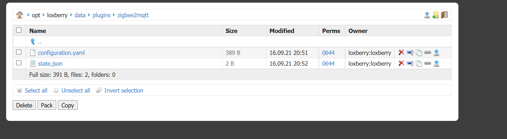

        @Gargamel
        Hab mal was gebastelt
        Anleitung:
        1. Die angehängte ZIP Datei entpacken und die Datei GLG002P.js nach /opt/loxberry/data/plugins/zigbee2mqtt kopieren oder über File-Manager hochladen
Ansichten: 1038
Größe: 70,2 KB

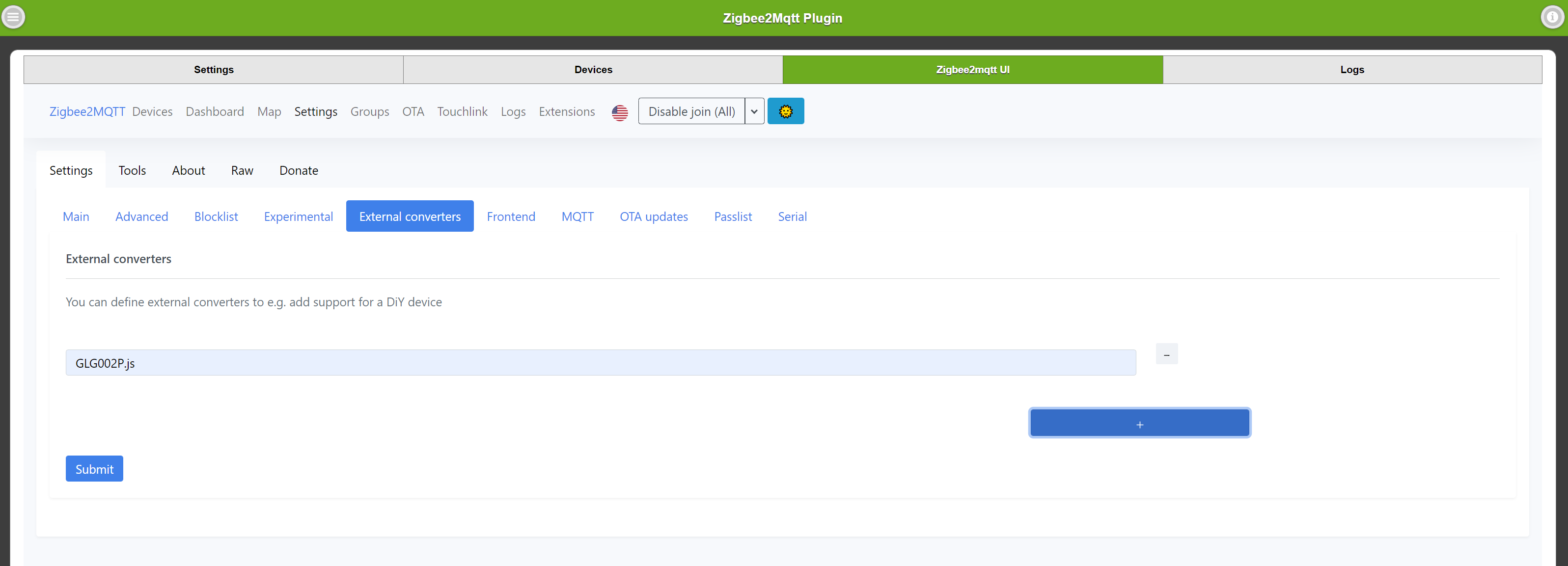

        2. Zum Plugin Zigbee2Mqtt wechseln
        3. Auf Tab Zigbee2Mqtt-UI wechseln und dort auf Settings dann auf External converters wechseln
        4. Auf das Blaue + klicken und im Textfeld GLG002P.js eintragen
Ansichten: 1045
Größe: 110,6 KB
        5. Auf Submit klicken
        6. Auf Tab Settings wechseln
        7. Auf Save and Apply klicken
        Danach sollte das Gerät erkannt werden

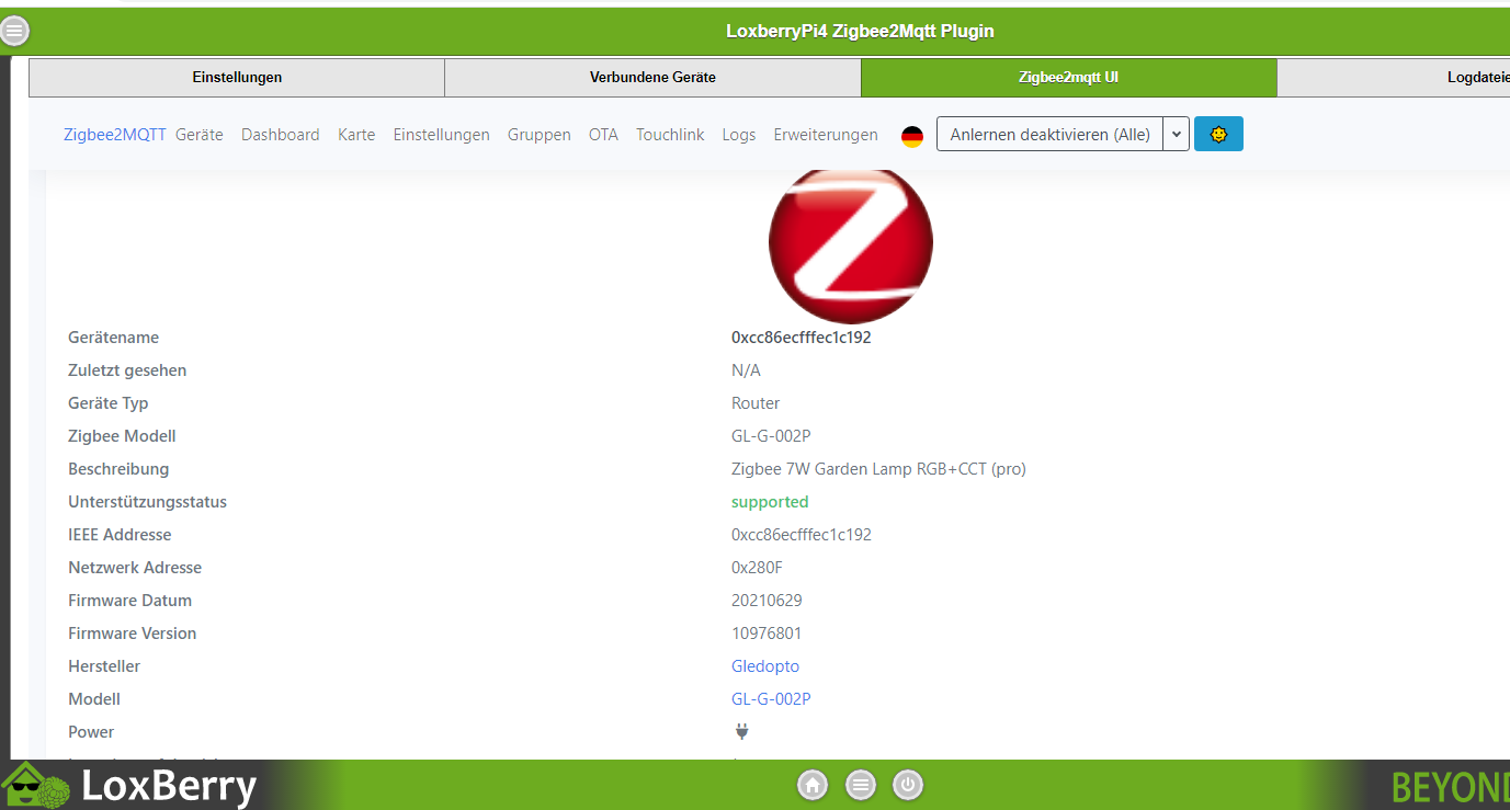

          #155
          Hallo @romanlum
          vielen Dank für deine Arbeit und Hilfe!
          Es funktioniert nun einwandfrei. Die Lampen sind nun supported und über Loxone funktioniert auch alles bestens.
