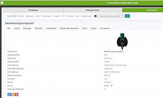

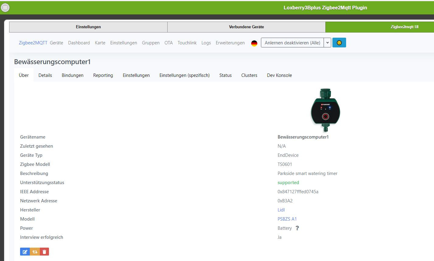

        Falls wer ein Magnetventil für den Gardenaanschluß braucht um ca. 20Euro:
        Lidl Bewässerungscomputer - LoxBerry - loxwiki
        Klicke auf die Grafik für eine vergrößerte Ansicht  Name: Zigbeemagnetventil.JPG Ansichten: 0 Größe: 119,8 KB ID: 310787

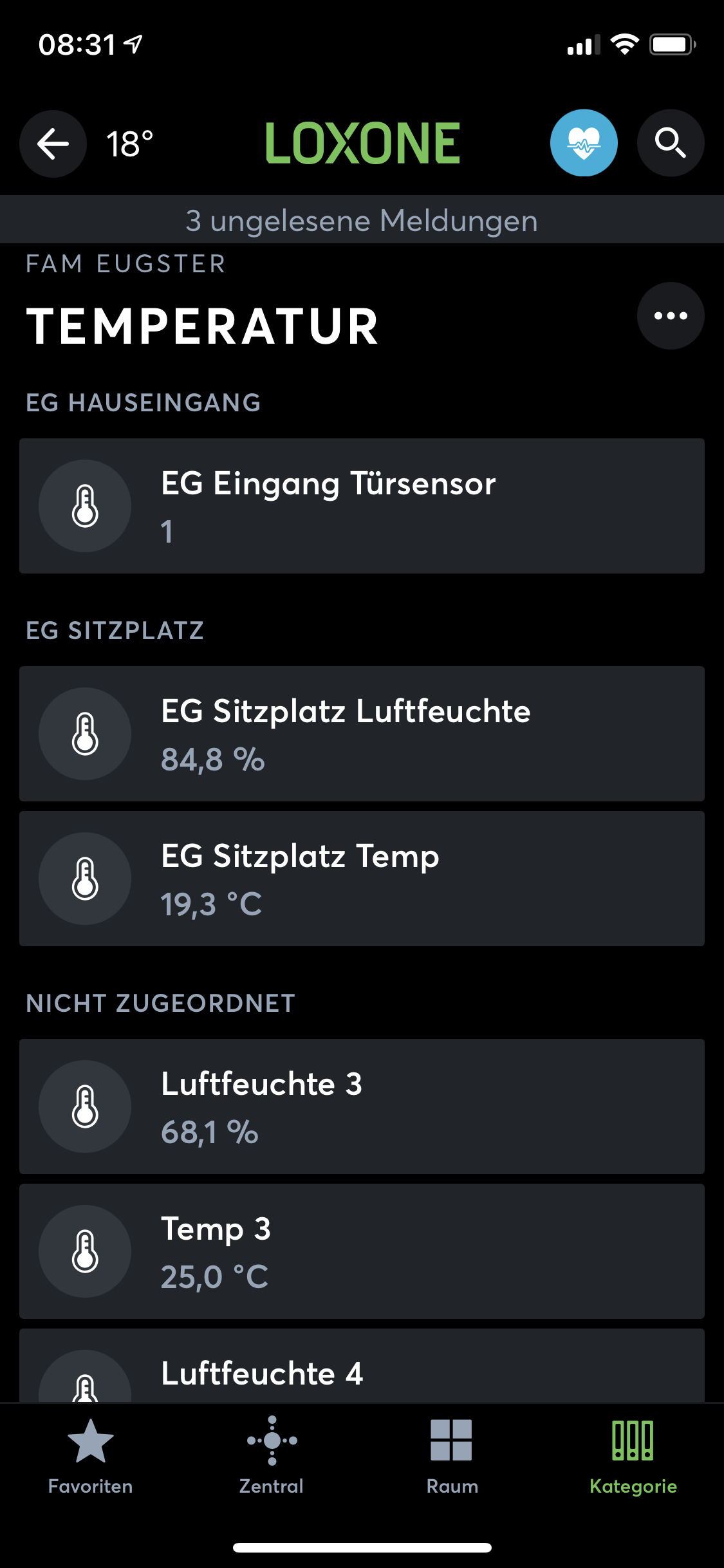

                    Hallo zusammen
                    Habe die letzten Abende das Zigbee2MQTT-Plugin (und den MQQT-Gateway) installiert. Das hat geklappt und ich konnte auch einige Sensoren einlernen.
                    Den Xiaomi-Türsensor konnte ich über einen virtuellen Eingang erfolgreich in die Visualisierung reinbringen, aber beim Temperatur-Sensor will das einfach nicht klappen, obwohl gemäss Plugins eigentlich alles gut aussehen sollte. Anbei einige Screenshots. Hat jemand eine Idee, was mein Fehler ist? Danke im Voraus!
                      #147
                      Von den Screenshots sieht man jetzt nicht, dass es nicht gehen würde.

                        Vermutlich war ich einfach zu ungeduldig. Wenn ich das aus der Dokumentation richtig verstanden habe, werden ja nur Änderungen mitgeteilt. Deshalb hatte ich wohl am Anfang auch gar keinen Wert, sondern nur einen Wert 0. Nun scheint es aktuell zu funktionieren. Vielen Dank trotzdem für deine Hilfe.

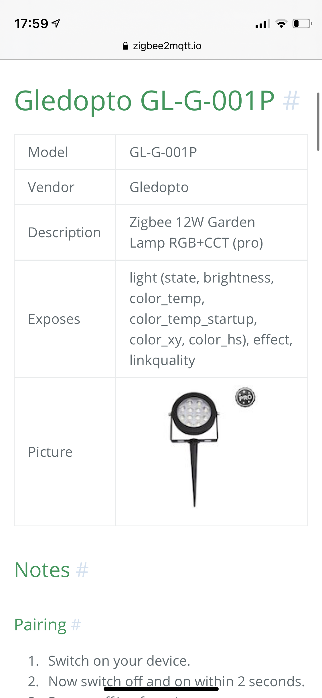

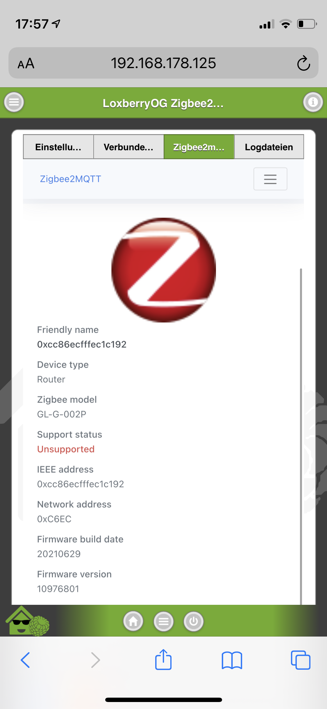

                          Ich hätte nochmal eine Frage.
                          Mein Bekannter möchte gerne GLEDOPTO GL-G-002P Strahler über Zigbee steuern. Das Plugin findet den Strahler, allerdings ist er UNSUPPORTED.
                          In der Geräteliste gibt es den GLEDOPTO GL-G-001P
                          welcher Supported wird.
                          Gibt es eine Möglichkeit den Strahler trotzdem einzubinden??
