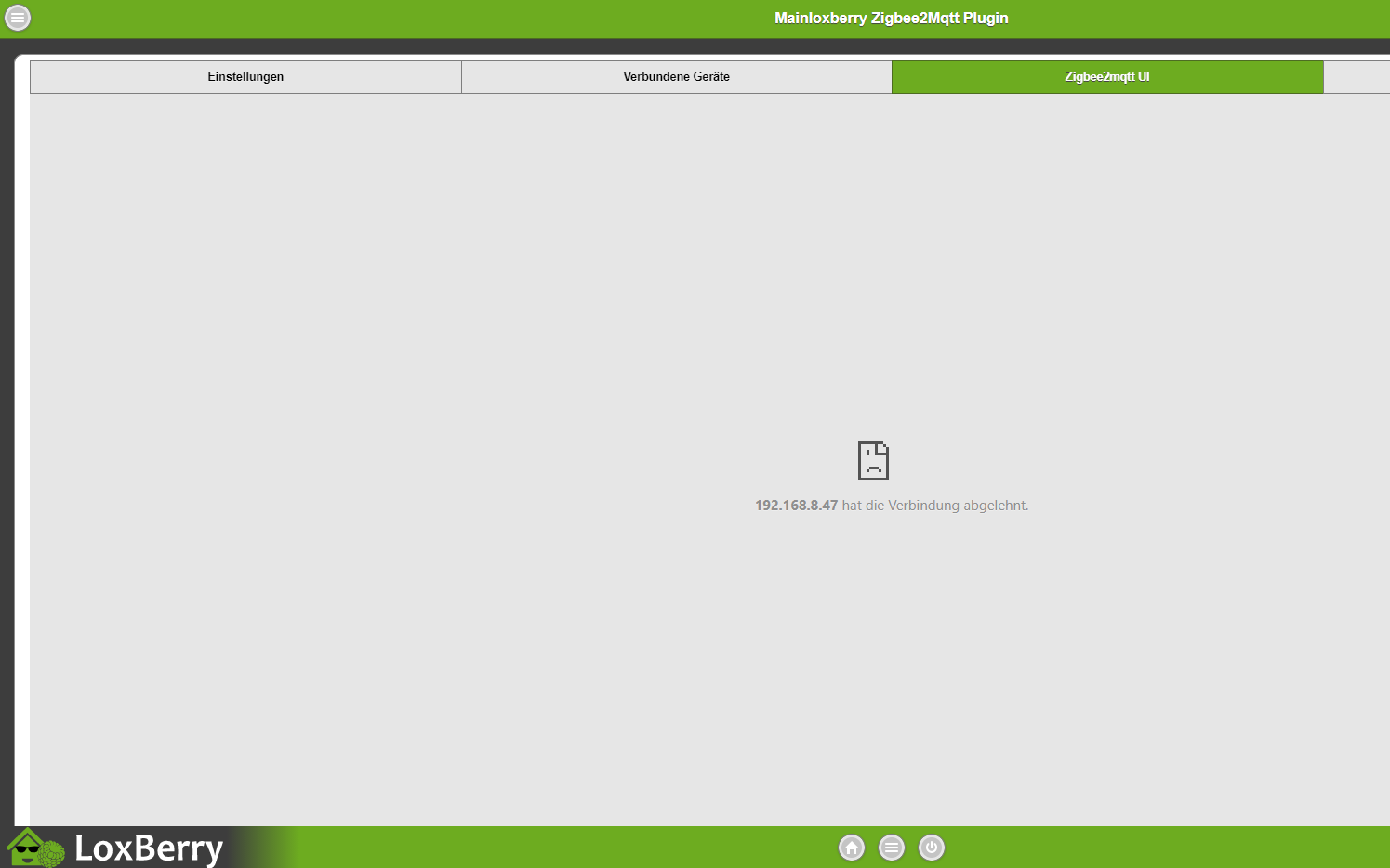

      Guten Morgen,
      ich habe das Problem das die Seite Zigbee2mqtt UI nicht erreichbar ist.
      Was habe ich gemacht:
      - Plug In installiert
      - 2 Zigbee Teilnehmer wurden gefunden über den Tab Verbundene Geräte
      - Beide wurden in der Übersicht Zigbee2mqtt UI dargestellt. nach 10 Minuten wollte ich noch einmal schauen und seit den kann ich die Seite nicht mehr aufbauen. (Siehe Bild)
      Hatte das schon jemand?

        kannst du bitte mal im Logfile Tab nachschauen ob da was steht?

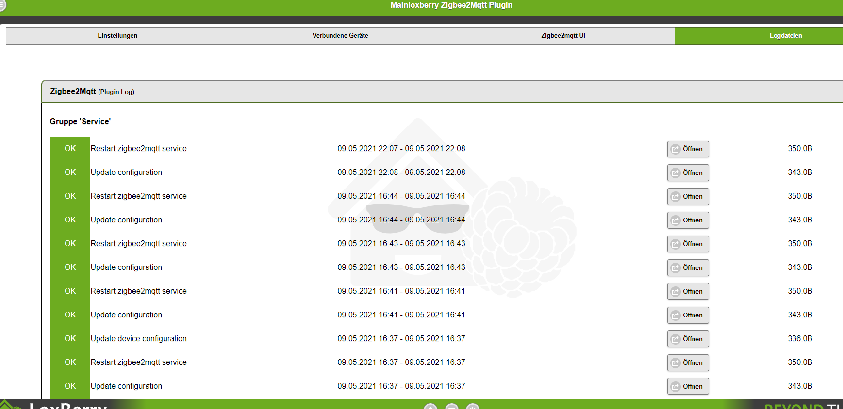

          Hallo, ich habe mal einen Screenshot und eine LogDatei angehangen.
          - Neubau EFH Einzug November 2016
          - MiniServer + Extension + Dimmer + DMX + 1-wire
          - Finder Slave Dimmer + KMtronic RS485 Relay Board
          - Start Programmierung 29.10.2016 - Fertigstellung......
          - Loxberry
          • romanlum
            • 29.03.2020
            • 72
            #125
            Schaut aus als ob der Adapter ein Problem hat.
            error 2021-05-09 16:42:00: Adapter disconnected, stopping
            Kannst du mal den adapter prüfen?
            Ausstecken und neu einstecken bzw. den Loxberry neustarten.
            Weiters bitte prüfen ob das Netzteil genug Leistung hat. Dies kannst du in den Loxberry Healthchecks prüfen.
            • sascha100
              sascha100 kommentierte
              Danke für die schnelle Antwort. Der Adapter hat bis jetzt an einer iobroker Installation funktioniert. ABER mit dem Netzteil hast du recht!
              Currently under-voltage detected!
              Ok da muss ich mir was einfallen lassen. Es ist ein 5VDC Netzteil mit 5 Ampere. Aber die 24 VDC Zuleitung ist 3 Meter lang. eventuell habe ich da einen zu großen Spannungsabfall.
              Ich werde das korrigieren und dann noch einmal versuchen.
            • sascha100
              Guten Morgen, kurzes Update zum Schließen des Punktes. Es war das Netzteil. Zuviel Leistungsverlust durch zu lange / dünne Kabel. Danke nochmals.

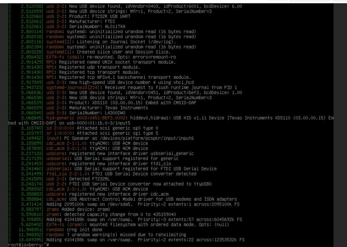

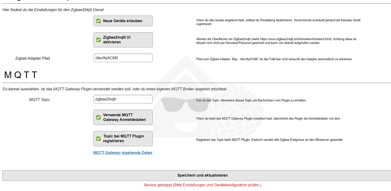

            Hi Leute, ich hoffe auf Hilfe, ich bin so sehr auf das Plugin angewiesen und bekomme es nicht unter Proxmox (VM) zu laufen.
            Mein Problem ist das weiterleiten des USB Anschlusses, meiner Meinung hab ich alles gemacht, bei einer VM ist es in GUI ja eh sehr einfach.
            Welchen Pfad ich für den USB Stick eingeben soll da bin ich mir nicht sicher, eigentlich sollte der Standard passen.

              • 7447
              #127
              /dev/ttyACM0
              kann schon mal nicht sein dass ist eine Hardware Schnittstelle des Raspis
              /dev/ttyUSB0 ...1...2 könnte sein
              Ich würde allerdings mal unter
              /dev/serial/by-id
              Schauen ob der Adapter drin steht. Dann kannst du ihn direkt ansprechen mit /dev/serial/by-id/Adaptername

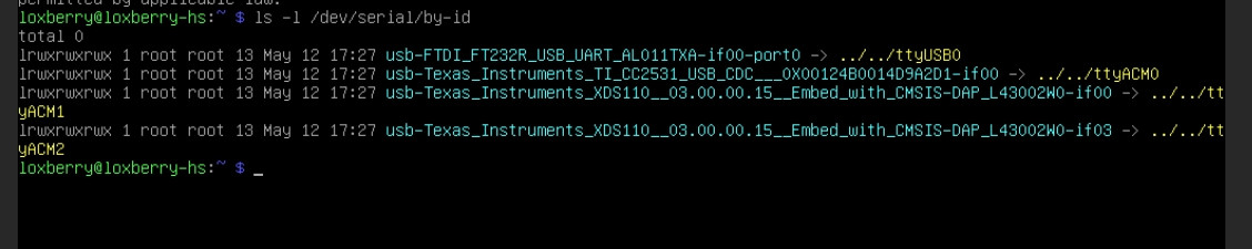

                Hi Hismastersvoice, kann man da mehr rauslesen, danke für den Tipp das es schon mal mit ttyUSB sein muss, ich hab noch einen FDTI Adapter auch laufen, der wird bei Modus2Mqtt sofort erkannt, und geht auch. Nur eben die beiden Zigbee wollen nicht. Klicke auf die Grafik für eine vergrößerte Ansicht
Ansichten: 649
Größe: 267,7 KB
                  Hast du in der Verzeichnis /dev/serial/by-id/ geschaut?
                  Was steht das alles drin?
              • Lausi
                • 10.10.2020
                • 25
                #129
                ja klar, hatte ich als aller erstes schon gepostet.
                hier gerne nochmals
Ansichten: 608
Größe: 273,3 KB
                  dann trag in das plugin zb
                  /dev/serial/by-id/usb-Texas...if00 oder ...if03
                  ein, dann sollte der mit dem jeweiligen Device sprechen.
                  Auch wenn mir unverständlich ist was du mit mehreren ZigBee USB-Empfänger erreichen willst.
