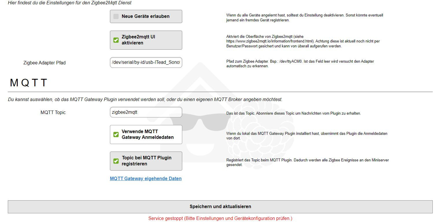

            #281
            Loxberry 2.2.1.2 (frisch aufgesetzt)
            Raspi 3B+
            Raspi 4
            Release 1.4.0 / Pre-release 1.5.0
            Ich habe auch das Problem, dass der Service nicht richtig startet bzw. immer wieder stoppt.
            Ich hab schon einiges hier aus dem Thread probiert. Bislang alles ohne Erfolg. Schnittstelle /dev/ttyACM0 passt definitiv.
            Mehrfaches Neuinstallieren 1.4.0 & 1.5.0 auf versch. Systeme (s.o.) ohne Erfolg.
            Auch die Tipps hier haben bei mir nichts geholfen:
            Hallo, da ich gerade in das Thema Zigbee eingestiegen bin, habe ich ein Plugin für Zigbee2Mqtt (https://www.zigbee2mqtt.io/) erstellt. Dieses Plugin installiert Zigbee2Mqtt und erlaubt die einfache Konfiguration über die Loxberry Oberfläche. Zusätzlich habe ich die Anbindung an das MQTTGateway implementiert.
            Jetzt hab ich mal versucht Zigbee2Mqtt von Hand zu starten.
            Hier das Ergebnis. So wie ich das interpretiere erwartet Zigbee2Mqtt Node V 14, 16 oder 18!!!
            Auf dem Loxberry läuft aber v12.19.0
            root@loxberry4:/opt/zigbee2mqtt# npm start
            > zigbee2mqtt@1.27.0 start /opt/zigbee2mqtt
            > node index.js
                            Zigbee2MQTT requires node version ^14 || ^16 || ^18, you are running v12.19.0!
                        READ THIS CAREFULLY
            Refusing to start because configuration is not valid, found the following errors:
            - frontend must be boolean
            - frontend/port must be number
            - frontend must match exactly one schema in oneOf
            If you don't know how to solve this, read https://www.zigbee2mqtt.io/guide/configuration
            npm ERR! code ELIFECYCLE
            npm ERR! errno 1
            npm ERR! zigbee2mqtt@1.27.0 start: `node index.js`
            npm ERR! Exit status 1
            npm ERR!
            npm ERR! Failed at the zigbee2mqtt@1.27.0 start script.
            npm ERR! This is probably not a problem with npm. There is likely additional logging output above.
            npm ERR! A complete log of this run can be found in:
            npm ERR!     /root/.npm/_logs/2022-09-15T20_50_52_111Z-debug.log
            root@loxberry4:/opt/zigbee2mqtt# node ?
            internal/modules/cjs/loader.js:834
              throw err;
            Error: Cannot find module '/opt/zigbee2mqtt/?'
                at Function.Module._resolveFilename (internal/modules/cjs/loader.js:831:15)
                at Function.Module._load (internal/modules/cjs/loader.js:687:27)
                at Function.executeUserEntryPoint [as runMain] (internal/modules/run_main.js:60:12)
                at internal/main/run_main_module.js:17:47 {
              code: 'MODULE_NOT_FOUND',
              requireStack: []
            Welcome to Node.js v12.19.0.
            Type ".help" for more information.
            root@loxberry4:/opt/zigbee2mqtt# nodejs -v
            v12.19.0
            root@loxberry4:/opt/zigbee2mqtt# node -v
            v12.19.0
            root@loxberry4:/opt/zigbee2mqtt# npm -v
            6.14.8​
            Irgendwelche Tipps wie ich das lösen kann?
            apt-get update
            apt-get upgrade bzw. apt-get dist-upgrade
            • freeride24
              freeride24 kommentierte
              Ich denke ich habe das Problem gefunden!
              Im Startlog steht:
              Habe mir daraufhin die configuration.yaml (/opt/zigbee2mqtt/data) angesehen ->
              frontend:
              port: ~
              geändert in
              frontend:
              port: 8881
              Seither läuft zigbee2mqtt durch ohne Abbruch!
