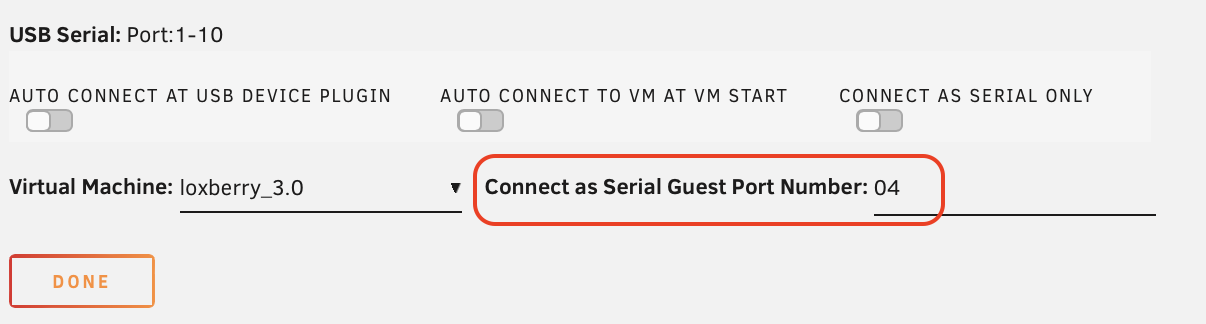

                #325
                ich möchte auch gerne das Plugin nutzen, scheitere aber vermutlich an der Konfiguration der Hardware.
                Im Termin erhalte ich folgendes Ergebnis:
                root@loxberry:/opt/loxberry# ls -l /dev/serial/by-id
                total 0
                lrwxrwxrwx 1 root root 13 Mar 11 18:34 usb-ITead_Sonoff_Zigbee_3.0_USB_Dongle_Plus_3c97c5fcdac9eb1194998f4f1d69213e-if00-port0 -> ../../ttyUSB0
                Was muss ich denn jetzt bei "Zigbee Adapter Pfad" eingeben, damit der Dienst nicht dauernd stoppt?
                Danke euch.
                Gruß Thomas
                • rani22
                  rani22 kommentierte
                  In deinem Fall wäre das:
                  /dev/serial/by-id/usb-ITead_Sonoff_Zigbee_3.0_USB_Dongle_Plus_3c97c5fcda c9eb1194998f4f1d69213e-if00-port0
                • 2269
                #326
                rani22 da bekomme ich leider immer noch eine Fehlermeldung.
                error 2023-03-13 21:13:05: Error: Error while opening serialport 'Error: Error: No such file or directory, cannot open /dev/serial/by-id/usb-ITead_Sonoff_Zigbee_3.0_USB_Dongle_Plus_3c97c5fcda c9eb1194998f4f1d69213e-if00-port0'
                at SerialPort. (/opt/zigbee2mqtt/node_modules/zigbee-herdsman/src/adapter/z-stack/znp/znp.ts:146:28)
                at SerialPort._error (/opt/zigbee2mqtt/node_modules/@serialport/stream/lib/index.js:198:14)
                at /opt/zigbee2mqtt/node_modules/@serialport/stream/lib/index.js:242:12​
                Ich nutze den LB3 ja in einer VM, hilft evtl. das hier noch weiter und ich muss den Pfad anpassen?
Name: Bildschirm­foto 2023-03-13 um 22.17.07.png
Ansichten: 831
Größe: 31,4 KB
                Danke und Gruß
                Thomas
                • rani22
                  rani22 kommentierte
                  Was kommt denn, wenn du im terminal folgendes eingibst:
                  ls -l /dev/serial/by-id/usb-ITead_Sonoff_Zigbee_3.0_USB_Dongle_Plus_3c97c5fcda c9eb1194998f4f1d69213e-if00-port0
                  wenn der dongle immer noch am usb0 hängt kannst du auch mal dies versuchen:
                  /dev/ttyUSB0
                  bei mir siehts so aus:
                  loxberry@lob-og2:~/config/plugins/zigbee2mqtt $ ls -l /dev/serial/by-id
                  total 0
                  lrwxrwxrwx 1 root root 13 Mar 13 07:52 usb-ITead_Sonoff_Zigbee_3.0_USB_Dongle_Plus_ba63afe6e1 12ec119c4421c7bd930c07-if00-port0 -> ../../ttyUSB0
                  loxberry@lob-og2:~/config/plugins/zigbee2mqtt $ ls -l /dev/serial/by-id/usb-ITead_Sonoff_Zigbee_3.0_USB_Dongle_Plus_ba63afe6e1 12ec119c4421c7bd930c07-if00-port0
                  lrwxrwxrwx 1 root root 13 Mar 13 07:52 /dev/serial/by-id/usb-ITead_Sonoff_Zigbee_3.0_USB_Dongle_Plus_ba63afe6e1 12ec119c4421c7bd930c07-if00-port0 -> ../../ttyUSB0
                  t_heinrich kommentierte
                  mit "/dev/ttyUSB0" funktioniert es.
                  Klasse vielen Dank!!! :-)
