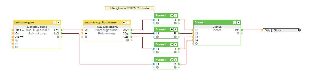

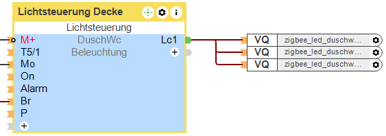

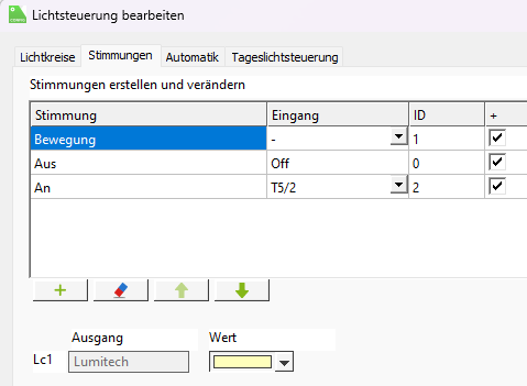

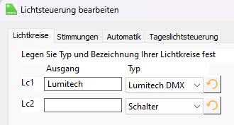

    Zitat von König
    Weiß jemand, wie ich einen RGBWW-Stripe, der über Zigbee2MQTT eingebunden ist, über Loxone ansteuern kann? Ja, ich habe gegoogled, aber leider nichts gefunden. Es handelt sich um einen​ Gidealed-Stripe. Im Prinzip sollte sich die Steuerung von Smart Zigbee RGB LED strip controller​ ja nicht groß unterscheiden.
    Bei mir wird die Information an einen MagicHome RGBW Controller geschickt, aber das zerteilen der RGBW Info ist ja prinzipiell erst mal gleich.
    Die Lichtsteuerung (kommt in die Visu) kriegt einen RGB und ein 0-10V Ausgang (weiß). RGB wird in den AI Eingang gestöpselt der RGB-Lichtszene (Muss nicht in die Visu). Raus kommt getrennt jede Farbe. Die Formel multipliziert jeden Wert einzeln mit 25,5. Dadurch hast du jetzt jede Farbe von 0-255, was das Zigbee-Teil braucht.
    Im Status versiehst du eine Zeile mit einem, so vielen du willst oder alle vier, mit der Bedingung: ">= 0"
    In den Statustext kommt jetzt folgendes:
    zigbee2mqtt/MEIN_TOLLER_ZIGBEE_DEVICE_NAME/set {"state": "ON", "brightness":<v4>, "color":{"rgb":"<v1>,<v2>,<v3>"}}
    Dann machst du dir einen neuen UDP Ausgang, mit UDP Ausgangsbefehl. NICHT Digitalausgang, und bei "Befehl bei Ein" machst du "publish <v>" ohne die Anführungszeichen rein. Diesen UDP Ausgangsbefehl verbindest du dann mit dem Txt vom Status. Dann sollte es funktionieren.
    Vergiss "Befehl bei Aus", da der Ausgang immer einen Text erhält ist für Loxone dieser immer An.
    Was nicht geht:
    Die Farbe weiß kann nicht einzeln gesteuert werden und dient hier lediglich der Helligkeit.
    Wenn du pech hast (ich habe keine Ahnung welchen RGBW Controller du da hast), dann wird u.U. der RGB Parameter nicht unterstützt (Ist manchmal, wenn die Geräte neu dazu gekommen sind oder weil irgendwer denkt, x und y reichen für die Farbsteuerung.
    Die Farbe kann u.U. in Loxone ganz anders aussehen wie in Real-Life.
    Ich konnte bei meinen Tests keinen Unterschied feststellen zwischen 0,0,0 (jede Farbe aus) und "state": "OFF". Falls du dich damit wohler fühlst, dann musst du im Status in der ersten Zeile drin stehen haben I1==0, I2==0, I3==0, I4==0 und im Statustext dann:
    zigbee2mqtt/MEIN_TOLLER_ZIGBEE_DEVICE_NAME/set {"state": "OFF"}
    Ich hoffe ich konnte damit helfen.

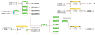

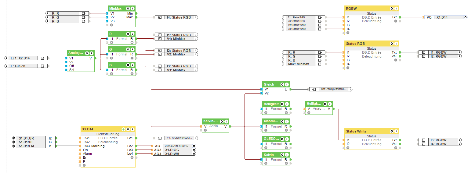

            Habe mir ein Transformer erstellt, damit die LED Berechnung nicht mit den Loxonebausteinen aufwendig zusammengeschustert werden muss.
            Hier aufgezeigt, wie ich es früher machte:
Ansichten: 787
Größe: 102,8 KB
            Neu gibts dann einfach einen virtuellen Ausgangsbefehl:
            konfiguration,widget_help,widget_mqtt,mqtt_gateway_udp_transformers,udp_transformer_-_zigbee_led

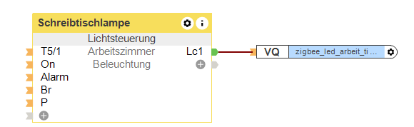

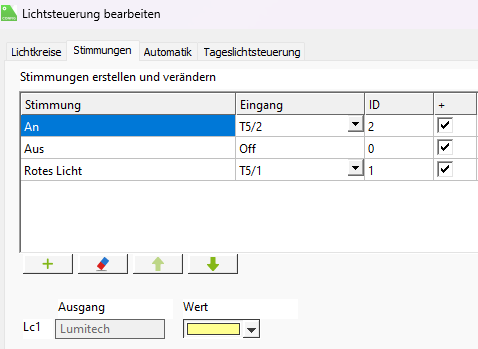

              Sehr cool, vielen Dank!
              Hast du eine Idee, wie ich das mit einer IKEA LED, z.B. https://www.zigbee2mqtt.io/devices/L...ikea-led1624g9 zum Laufen bekomme?
              Über den MQTT Quick Publisher bekomme ich die LED ohne Transformer wie folgt gesteuert:
              zigbee2mqtt/Arbeitszimmer_Tischlampe/set {"color":{"rgb":"46,102,150"}}
              oder
              zigbee2mqtt/Arbeitszimmer_Tischlampe/set {"color":{"r":46,"g":102,"b":150}}
              Mit zigbee_led als Transformer klappt es leider nicht (welchen Value müsste ich da verwenden?).
              DANKE!​
              EDIT:
              Habe es jetzt für die "TRADFRI LED bulb E14/E26/E27 600 lumen, dimmable, color, opal white" hinbekommen, lässt sich 1A steuern!
              Befehl bei EIN:
              publish zigbee_led zigbee2mqtt/Arbeitszimmer_Tischlampe/set rgbw_454_250_254 <v>
              Klicke auf die Grafik für eine vergrößerte Ansicht  Name: image.png Ansichten: 2 Größe: 11,6 KB ID: 389942
              Klicke auf die Grafik für eine vergrößerte Ansicht  Name: image.png Ansichten: 2 Größe: 12,6 KB ID: 389943
              Im DuschWC habe ich diese LEDs im Verbund laufen:
              1x TRADFRI LED bulb GU10 400 lumen, dimmable, white spectrum
              2x TRADFRI LED bulb GU10 400 lumen, dimmable
              Diese kann ich als Gruppe fehlerfrei schalten.
              Zuletzt geändert von bastelbert; 03.05.2023, 19:19.

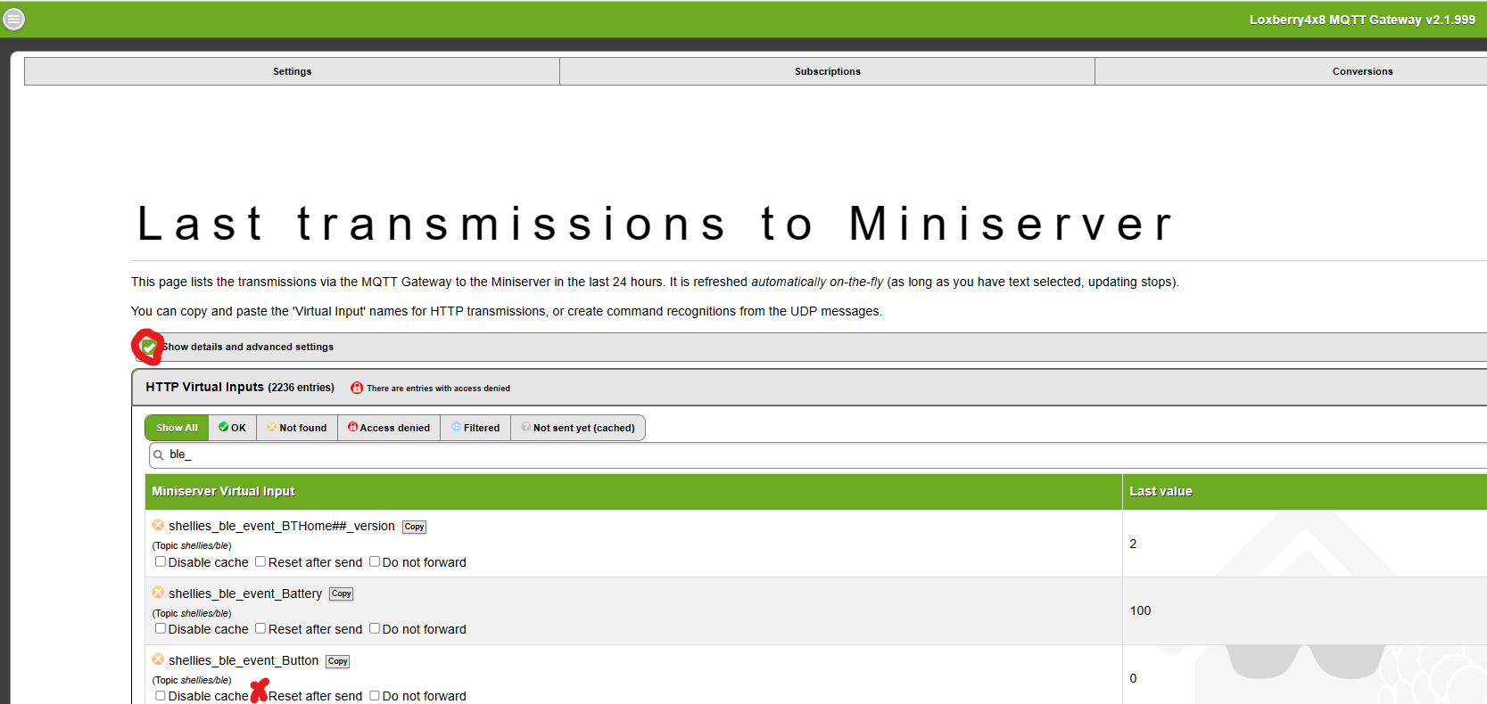

                He Leute
                Ich steh wieder mal wie der Esel am Berg. Habe erfolgreich einen Sonoff SNZB-01 integriert und kriege schön brav "single", "double" und "long" über mqtt in Loxone rein. Nun bleibt aber der letzte impuls stehen.
                Will heissen wenn ich einmal die Taste drücke kommt single. Und natürlich bleibt das auch so, bis ich zwei mal drücke und auf double gewechselt wird.
                Was zum Geier muss ich machen, dass "single" wieder verschwindet und ich den single impuls noch mal senden kann? So dass ich den Schalter halt auch als Schalter brauche kann uns somit auch das Licht entsprechend steuern kann.
                Ich hab gesucht und probiert und nichts gefunden. Kann mir da bitte bitte jemand auf die sprünge helfen. Danke
                • PatrickG
                  PatrickG kommentierte
                  Hat irgend wer eine Idee oder kann mir hier helfen?
                • 4600
                #344
                Probier es damit:
Ansichten: 509
Größe: 102,7 KB
                • PatrickG
                  Herzlichen Dank Alex. Werde ich heute gleich probieren.
                • PatrickG
                  Funktioniert Perfekt! Herzlichen Dank!!!
