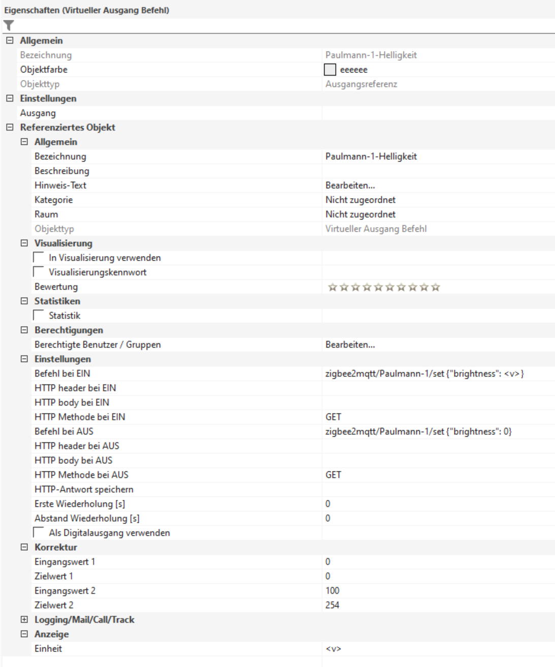

        Ich habe ein paar Probleme mit dem Plug Shine Zigbee controller von Paulmann 93999
        Versionen:
        Loxberry 3.0006
        zigbee2mqtt V2.2.0 versucht auch mit 2.1.0
        Hardware
        SONOFF Zigbee 3.0 USB Dongle Plus
        Ich übergebe den brightness Wert 0-100 -> 0-254 von Loxone an des MQTT Gateway
Ansichten: 1564
Größe: 196,4 KB
        Das Licht lässt sich schalten und dimmen.
        Unkontrolliert blinken die angeschlossenen Lampen jedoch (sowohl im aus- als auch im eingeschalteten Zustand)
        Power_on_behavior steht auf previous
        Ich habe schon mit den Verzögerungszeiten rum gespielt (habe 3 Controller) 0, 1 und 2 sec
        ...leider keine Abhilfe...
        Empfangsqualität ist gut bis sehr gut. Zusätzlich zu den Paulmann laufen noch eine Hue Steckdose (Repeater) und 5 Hue Motion Sensoren über das Gateway.
        Die Paulmann sind direkt verbunden.
        Hat jemand ne Idee wie ich das lösen oder eingrenzen kann ???

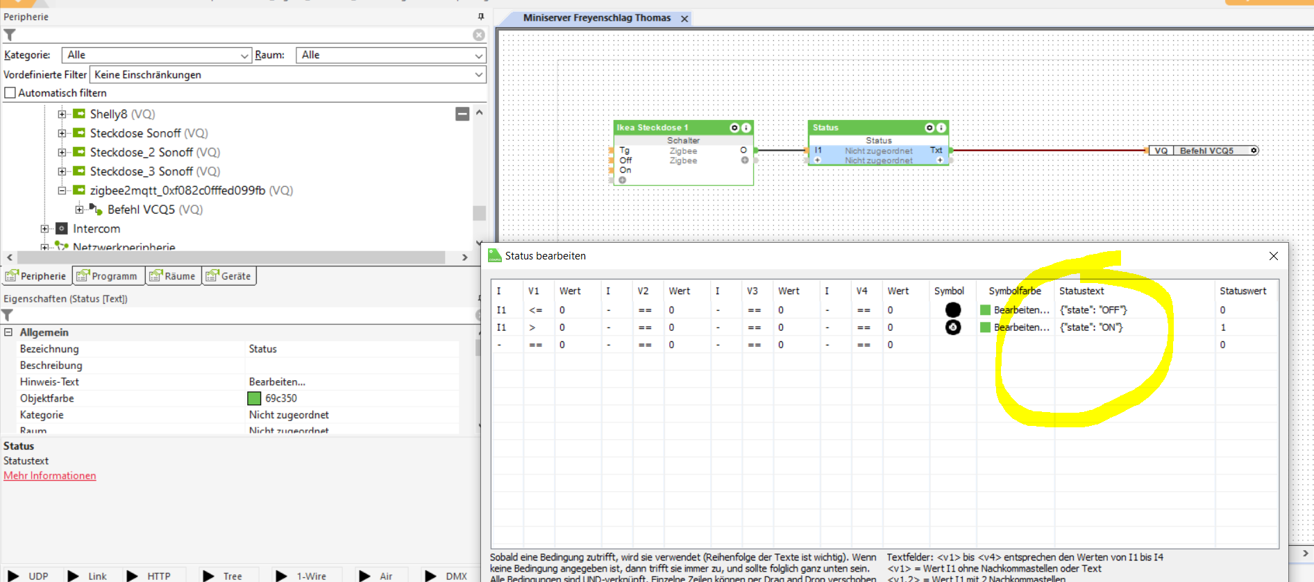

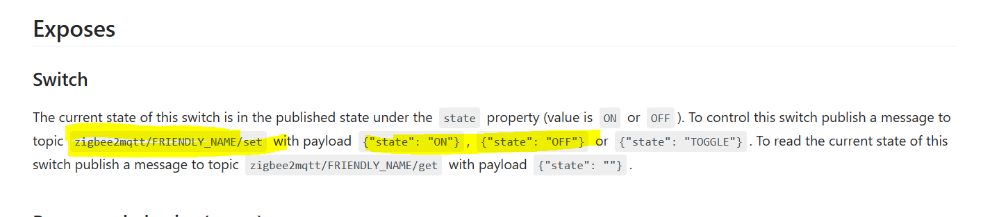

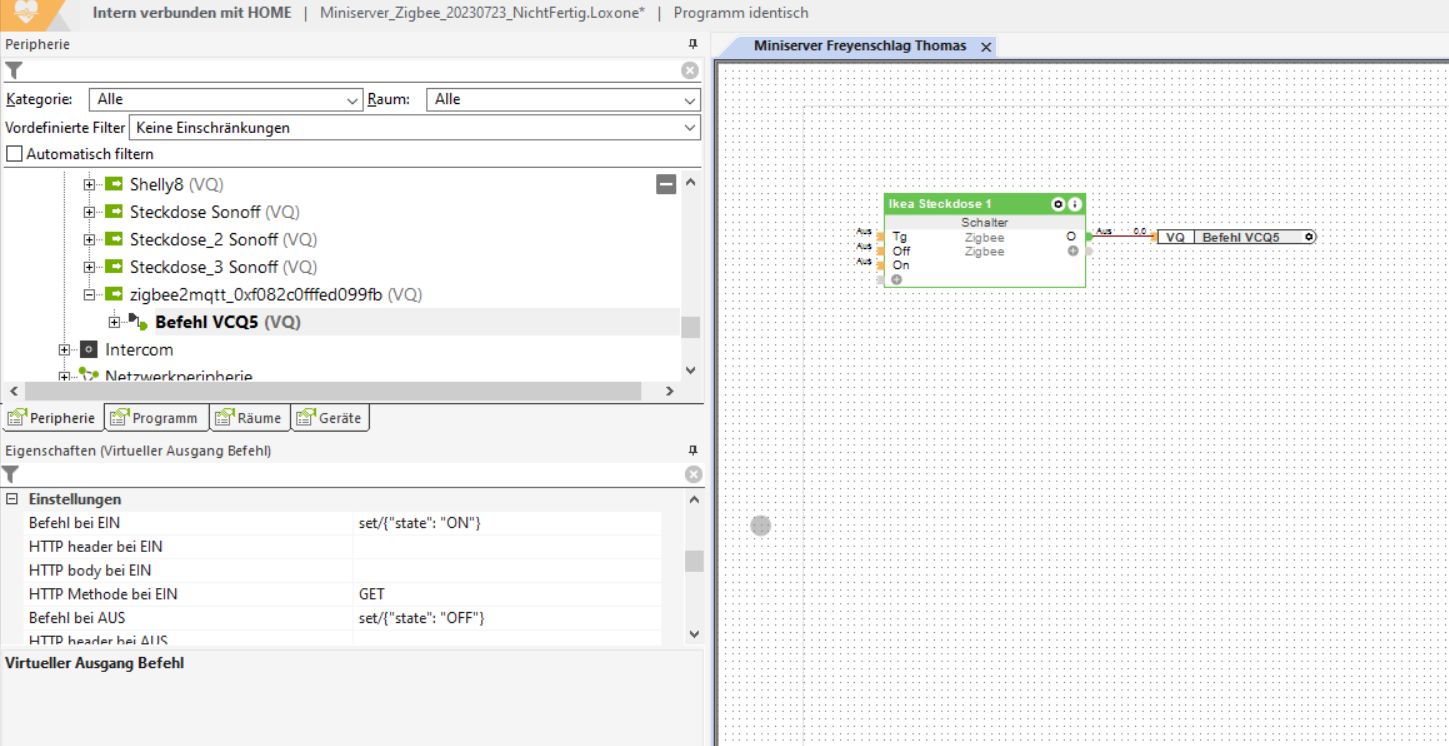

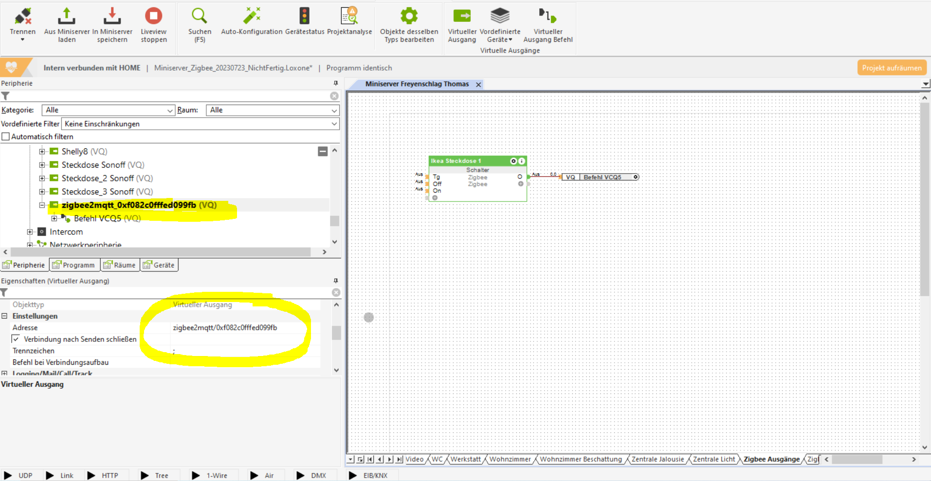

                Das einlesen von Daten hat nach euren Tipps sehr gut geklappt. Leider komm ich aktuell nicht bei der Steuerung von IKEA Steckdosen weiter. Ich möchte es wegen der CPU Auslastung meines Loxone Miniservers gerne mit dem HTTP Protokoll umsetzen. Vielleicht kann mir ja wieder jemand von euch helfen.
                Hier die Beschreibung, was ich bis jetzt umgesetzt habe, aber leider nicht funktioniert.
                Ich habe einen Virtuellen Ausgang angelegt und die Adresse die man im Bild (Bild 1) sieht eingegeben (friendly name der IKEA Steckdose)
                Danach habe ich versucht direkt über den Befehl den Status der Steckdose zu schalten (Bild 3) --> hat nicht funktioniert
                Danach habe ich versucht anhand eines Status Bausteins die Steckdose zu schalten (Bild 4)
                Auch das hat nicht geklappt.
                In der Anleitung vom Plugin klingt es jedoch sehr "easy"
                Danke schonmal :-)

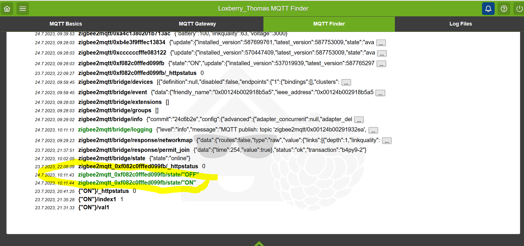

                Mittlerweile sehe ich meine Http Nachrichten im Loxberry, nur weiß ich nicht was ich damit anfangen soll?​
