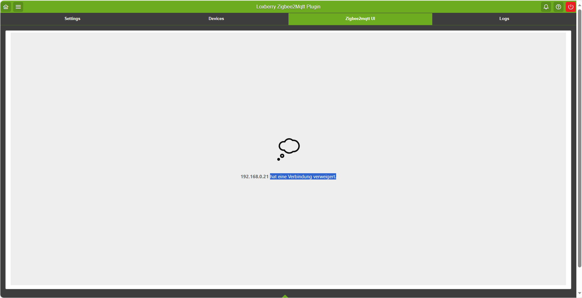

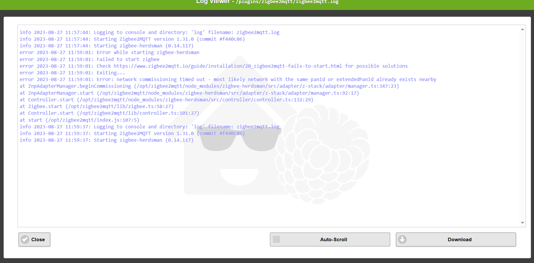

    habe seit gestern ein Problem mit meinem Plugin. Funktioniert einfach nicht mehr. Habe bereits das Gesamte Loxberry neu aufgesetzt und das Plugin X-Mal neu installiert.
    Klicke auf die Grafik für eine vergrößerte Ansicht  Name: image.png Ansichten: 0 Größe: 29,4 KB ID: 401829​Dies wäre die LOG Datein
Ansichten: 723
Größe: 185,1 KB
    Zuletzt geändert von Thomas_2023; 27.08.2023, 11:00.
    • philox
      philox kommentierte
      Schon eine andere PAN ID versucht?

    Hallo, was ist eine Pan ID? Ich hab in der Zwischenzeit den Zigbee Adapter (Sonoff) geöffnet und den kleinen Schalter hin und her geschaltet. Hab auch den Reset des Adapters gedrückt. Jetzt funktioniert es wieder, kann aber nicht sagen ob es nur Zufall war. Weiss jemand für was der Schalter (Schieber) ist? Bzw. hatte schon jemand einen ähnlichen Fall?

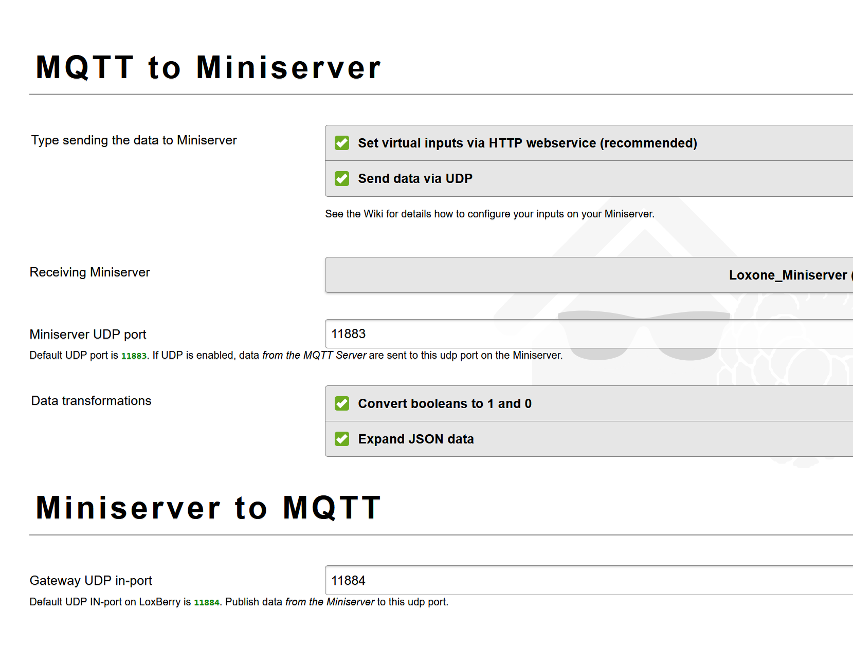

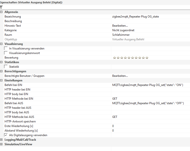

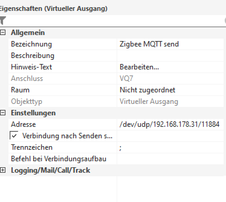

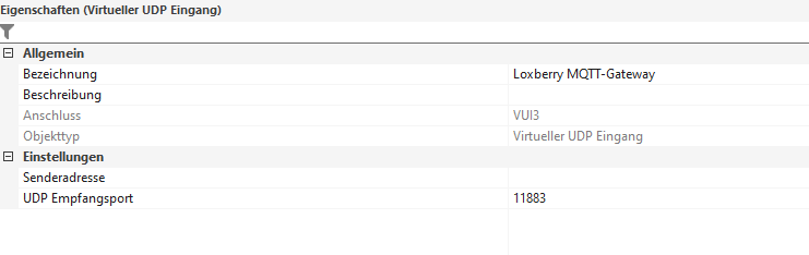

          Hallo.
          Ich habe lange meine Zigbee Geräte (Xiaomi, Auqara usw.) mit einer Xiaomi Bridge und einem esp betrieben. Jetzt wollte ich das ganze auf ZigbeeMQTT umstellen da ich auch zusätliche Feuermelder mit integrieren möchte..... Also Sonoff 3.0 gekauft inkl. Steckdosen im das Nezt zu erweitern. Ich habe alle Geräte neu angelernt und jeder Knopfdruck bzw. Alarm wird auf der Zigbee Karte sofort angezeigt.
          MQTT Plugin habe ich ebenfalls installiert und alles laut Beschreibung eingerichtet. UDP Daten der einzelnen Geräte kann ich auch auslesen und VI erstellen, diese funktionieren aber leider sehr schlecht und Schalter müssen für einen Schaltvorgang oft betätitgt werden, daher nicht wirklich brauchbar. htttp Befehle funktionieren leider gar nicht. VI- Ausgänge (Steckdosen Sonoff/Xiaomi) kann ich leide auch nicht ansteuern.
          Bsp: Schaltbefehl Steckdose
          MQTT:zigbee2mqtt/Plug Schlafzimmer LED Strip/set{"state": "ON"}
          Ich habe jetzt schon einige Stunden investiert und bring es leider nicht zum vernünftigen laufen, kann mir jemand evtl einen Tip geben was ich da falsch mache? Bin leider kein Profi.
          Danke und schöne Grüße.
          Michael
          • Mihe106
            Mihe106 kommentierte

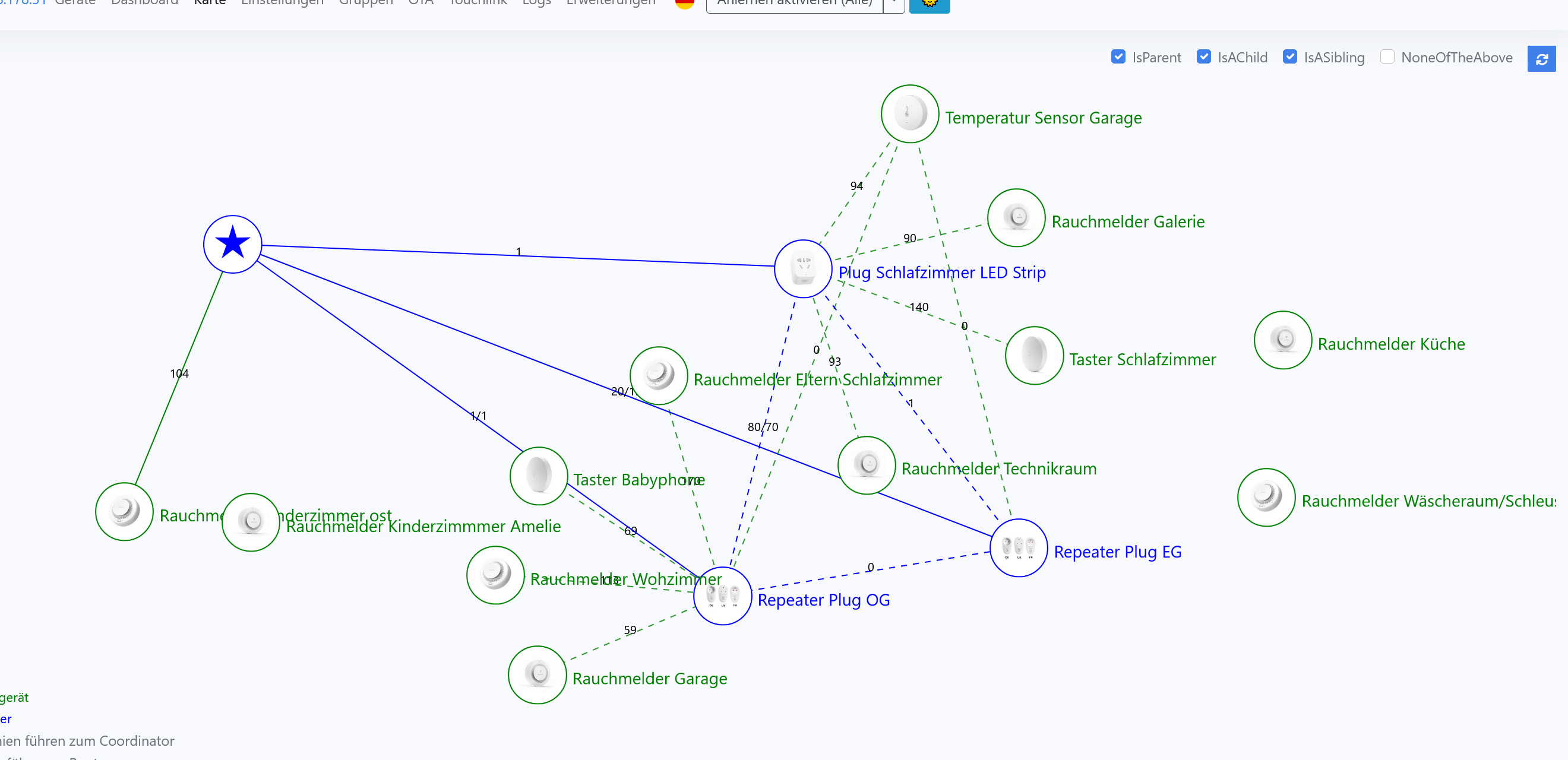

            Ich hätte mal ein paar Bilder eingefügt. Gerätetypen sollten alle unterstütz sein.
            Xiaomi: Taster, Steckdosen, Rauchmelder, Türkontakte
            Aquara: Raucmelder
            Sonoff: Steckdose, Zigbee 3.0 USB Stick

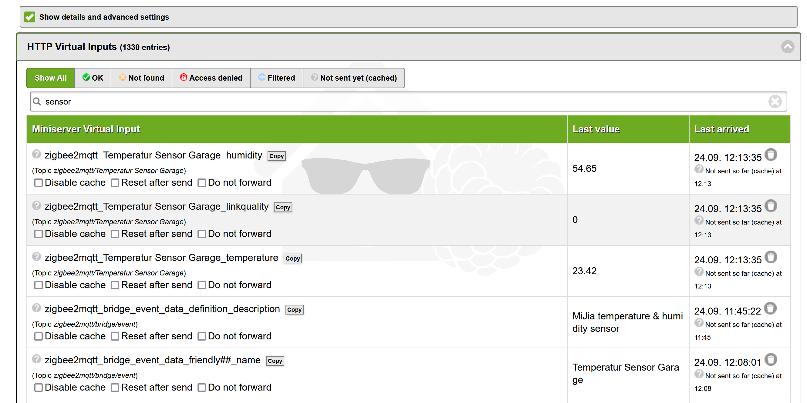

            Ich bekomme aber per http keine Datenübertragung wenn ich zum Beispiel einen Temperatursensor anlerne und in die Config integriere. Per UDP habe ich zumindest einen Schalter geschafft der geht aber nur hin und wieder. Ich vermute es liegt irgendwo bei den MQTT Einstellungen, aber wo?

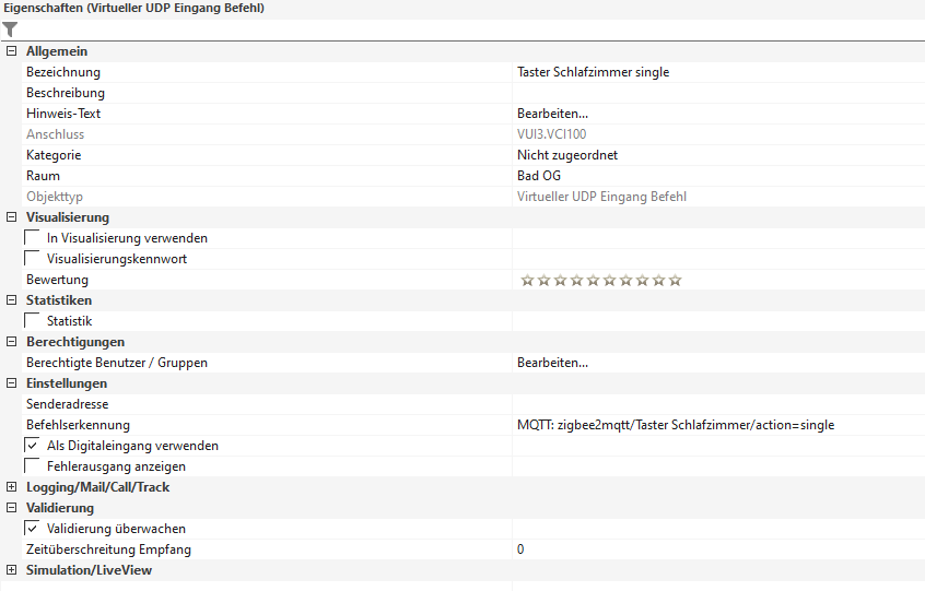

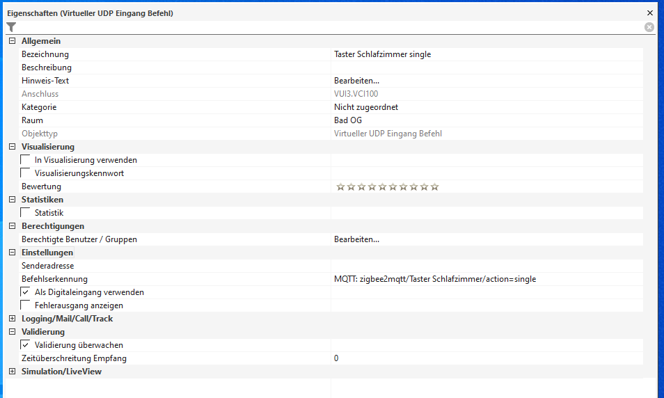

          Auf solche pauschalen Fragen kann dir keiner eine Antwort geben.
          Dafür musst du schon mal Screenshots von den Einstellungen der VI's und auch generell der Config anhängen und auch von sonst allem relevanten. Z.B. den MQTT Daten etc.
          Zudem am besten mal angeben welche Gerätetypen du genau hast und was genau die Probleme je Gerätetyp sind.

            Laut der ZigBeeMQTT Karte wären die Geräte verbunden im Gateway

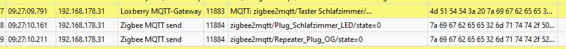

              #368

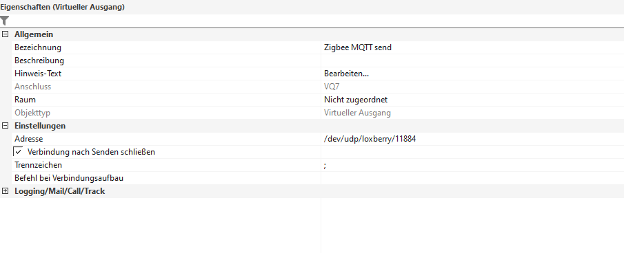

              Ich weiß nicht, was sonst noch alles falsch ist, aber die Syntax des virtuellen Ausgangsbefehls ist sicher falsch.
              Außerdem dürfen - wenn man per UDP vom MS ans Gateway sendet - die Topics keine Leerzeichen enthalten (die Daten schon).

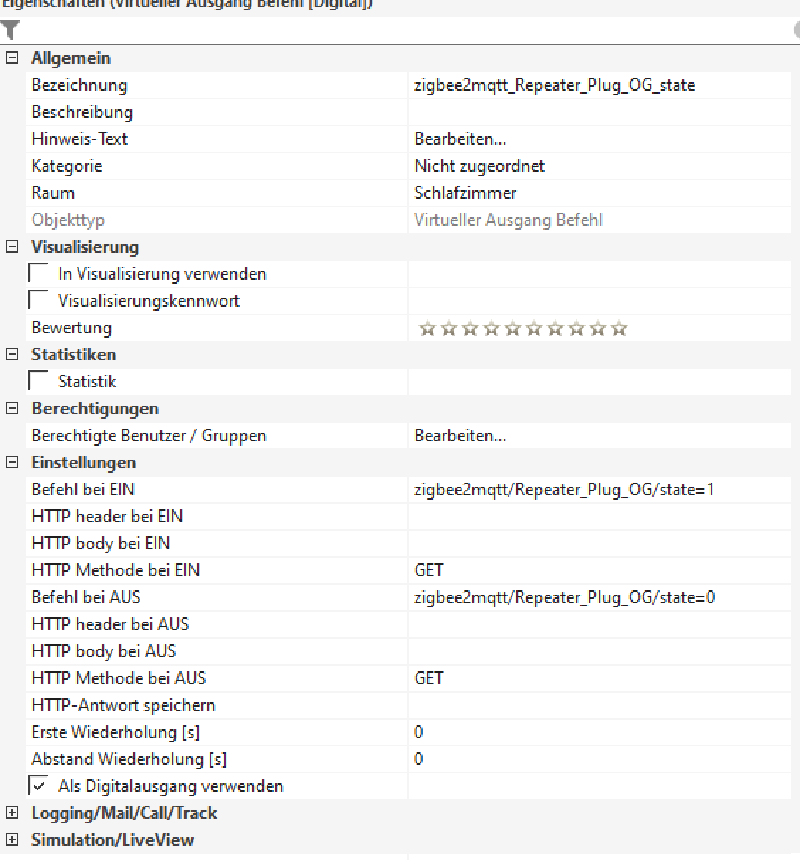

              Ich nochmal.... Die virtuellen Eingänge über UDP funktionieren soweit. Nur die Ausgänge wollen einfach nicht und ich kann mir nicht erklären warum.... Vielleicht hätte jemand noch einen Tip für mich?
              Ich habe die Ausgänge jetzt so angepasst, so wie ich sie per UDP-Monitor ausgelesen habe.
                Zwischen Topic und Wert kommt kein =, sondern ein Leerzeichen.
              • Mihe106
                Danke Christian, für deine Tipps!!!!! Habs hinbekommen, lag an den falschen Befehlen.

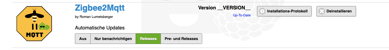

              Zur Info:
              • Release 2.3.0 wurde als Stable markiert
              • PreRelease 2.4.0 wurde erstellt
                • Upgrade Zigbee2MQTT to 1.33.1
              lg​​

                ich habe das Problem, dass nach dem Update auf Loxberry V3 meine Zigbee Konfiguration nicht mehr funktioniert. Der Dienst startet und stoppt nach 5-10s mit der Meldung, dass die Konfiguration nicht stimmt. Im Fehlerlog startet einmal Zigbee nicht (Fehler mit "herdsman") und einmal gibt es Probleme bei Nodes (wie weiter oben schon beschrieben).
                Folgendes Geräte und Versionen sind im Einsatz:
                - Raspberry Pi 4
                - Loxberry V3.0.6
                - Zigbee Version "up to date" (ohne Versionskennzeichnung)
                - Stick: RaspbeeII von Dresden Elektronik (eigentlich kein Stick, sondern Aufsteckmodul GIO Pins
                Ich hatte in dieser Konfiguration bei meiner ersten Installation schon sehr viele Probleme (s. Post 244 in diesem Thread) und musste einige manuelle Eingriffe am Raspbi machen um den RaspbeeII zum Laufen zu bringen.
                Deshalb meine Frage: Wie tief greift die neue Installation in die Konfiguration des Raspberrys ein? Kann es sein, dass ich den Stick von neu auf wieder konfigurieren muss? Oder haben solche Fehler etwas mit dem neuerdings integrierten MQTT Dienst zu tun?
                Kann ich in irgendeiner Weise meine Installation prüfen, um den Fehler einzugrenzen um ihn gezielt zu beheben?
                Mein Backup funktioniert glücklicherweise, womit ich aktuell auch noch gut zurecht komme. Langfristig würde ich natürlich gerne auf Loxberry V3 updaten.

                  @wosi
                  Wenn es nach dem Update nicht funktioniert bitte das Plugin erneut installieren. (Config bleibt erhalten)
                  Dazu im Plugin Menü im Url folgendes eintragen:
                  Nach der Installation sollte das Plugin funktionieren.
