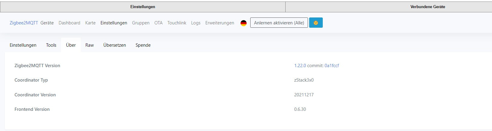

          • 4681
          #218
          Bei der letzten PreRelease hat bei mir das manuelle Update wieder geklappt:
          Klicke auf die Grafik für eine vergrößerte Ansicht  Name: 1.jpg Ansichten: 0 Größe: 63,7 KB ID: 335391
          • Vossi
            Vossi kommentierte
            Hallo Alex, interessant!
            Wie kann ich denn vom Release 0.9.1 auf das PreRelease wechseln? Wie ist die "korrekte" Vorgehensweise? Nur in der Plugin-Verwaltung bei den Updates so einstellen? Kann evtl. was "kaputt" gehen?
            Und wie wird dann das Update vom Zigbee2MQTT gemacht? gibt es da einen Menüpunkt für? Ich habe nix gefunden.
            Einfach installieren hat bei mir in der Vergangenheit immer geklappt!
            Absolute Sicherheit gibt es nicht - also Backup vom Loxberry kann nie schaden

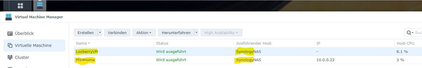

          • 4681
          #221
          KapeOne hab jetzt 3 Sticks und einen Loxberry und einen Loxberry per VM (der läuft jetzt endlich)
          Denke es liegt an der USB Schnittstelle und deren Eigenheiten!
          Conbee2 läuft bei mir sofort weg
          Sonoff keine Chance
          CC26X2R1 klappt nach x Neustarts und Ein/Ausstecken
          Falls nicht schon probiert USB Schnittstelle aufrufen per:
          ls -l /dev/serial/by-id
          Zigbee Adapterpfad:
          HTML-Code:
          /dev/ttyACM0
          den USB Anschluss mit der blauen 00 am Ende
          die IOBroker Jungs machen diesen String rein da dann der USB Anschluss egal ist
          HTML-Code:
          /dev/serial/by-id/usb-dresden_elektronik_ingenieurtechnik_GmbH_ConBee_II _DE2154440-if00
          String gebaut aus dev/serial/by-id/ und 2. blaue Zeile in meinem Fall
          Mein VM Loxberry bekommt dank Labmaster die serielle Schnittstelle von einem ESP32 und das bei Sonoff und CC26X2R1
          Kein Zicken mehr und bin flexibel wo ich den anstecken will - Netzwerkbuchse brauch´s halt
          Zuletzt geändert von AlexAn; 04.02.2022, 17:15.
