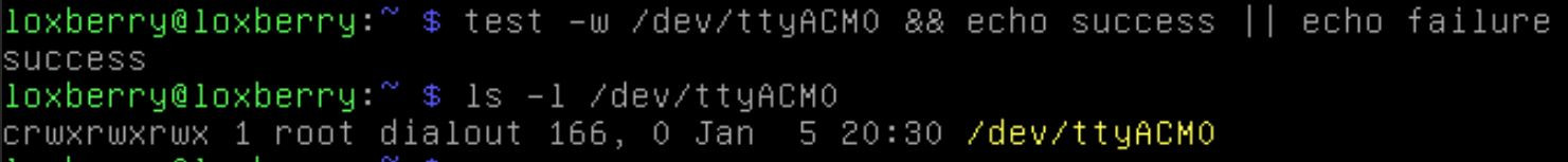

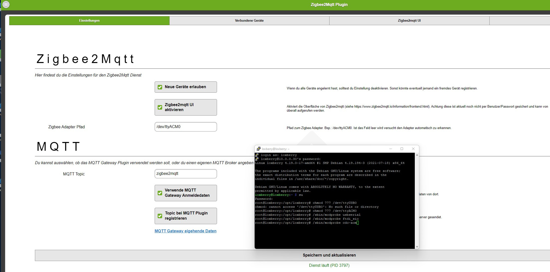

    t_heinrich bitte probier mal ob er bei dir startet bis zum nächsten Reboot - VM Synology mit DSM7 und Conbee2
    chmod 777 /dev/ttyUSB0
    chmod 777 /dev/ttyACM0
    /sbin/modprobe usbserial
    /sbin/modprobe ftdi_sio
    /sbin/modprobe cdc-acm
    Klicke auf die Grafik für eine vergrößerte Ansicht  Name: Zigbee2MQTT.jpg Ansichten: 0 Größe: 307,8 KB ID: 330690
    Also keine Scripte oder Aufgaben in der Synology sondern in der Loxberry VM Konsole!

      AlexAn leider nicht. Die Befehle vorher laufen sauber durch, bis auf "ttyACM0", was ich vermutlich nicht habe.
      Ansonsten bleibt es bei dem Verhalten, Service startet für wenige Sekunden und wird dann gestoppt.
      root@loxberry:/opt/loxberry# chmod 777 /dev/ttyUSB0
      root@loxberry:/opt/loxberry# chmod 777 /dev/ttyACM0
      chmod: cannot access '/dev/ttyACM0': No such file or directory
      root@loxberry:/opt/loxberry# /sbin/modprobe usbserial
      root@loxberry:/opt/loxberry# /sbin/modprobe ftdi_sio
      root@loxberry:/opt/loxberry# /sbin/modprobe cdc-acm

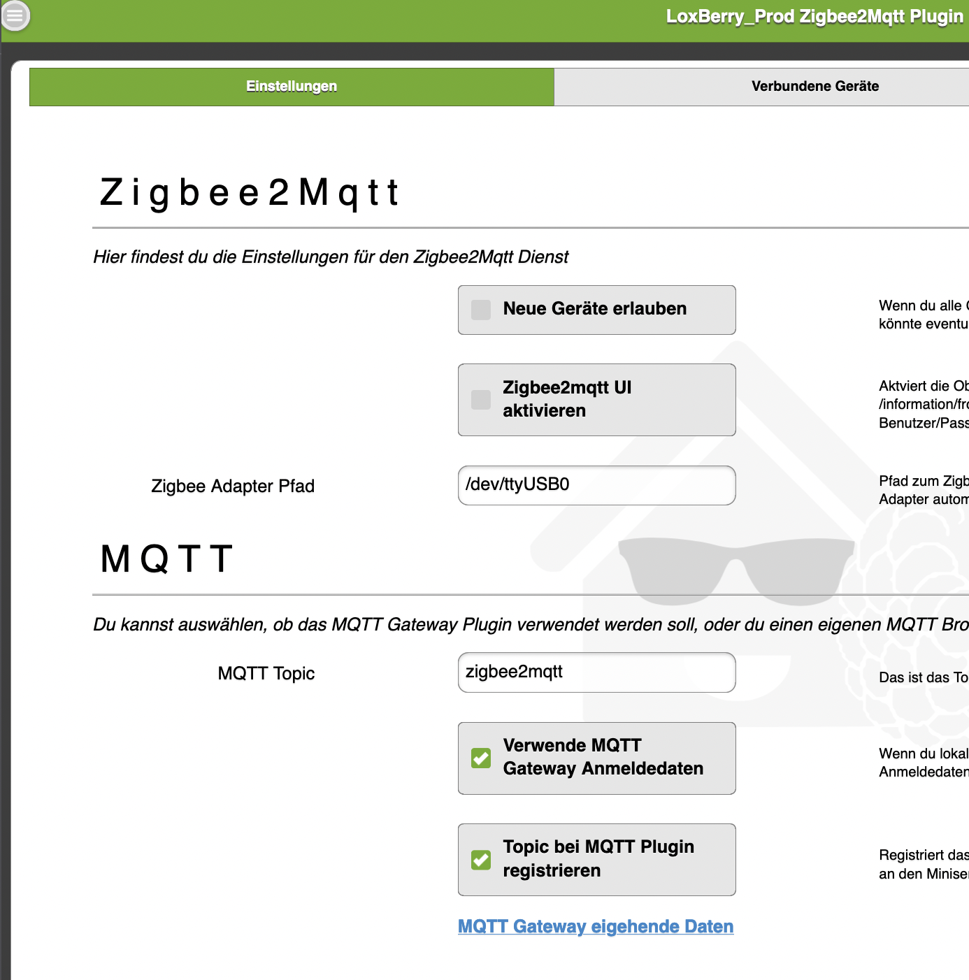

      UPDATE: anbei noch der Screenshot der PlugIn Einstellungen.

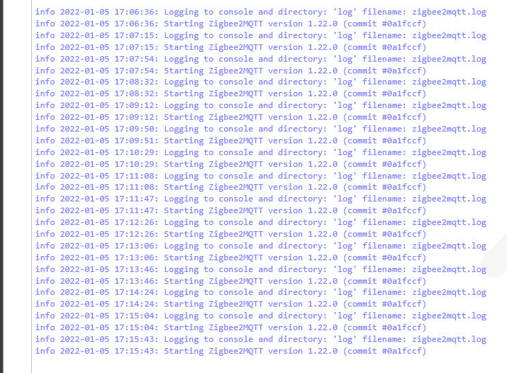

          hab das Problem, dass mein ZigbeetoMQTT Plugin nicht mehr läuft - seit wann kann ich gar nicht genau sagen, mir ist nur aufgefallen, dass meine große Garage seit ca. 2 Wochen immer offen ist (dort ist ein Zigbee Fensterkontakt verbaut). Der Dienst wir alle Minute beendet und wieder neu gestartet - mehr sieht man in der LOG nicht - gibt es eine Möglichkeit, an anderer Stelle mehr zu erkennen?
          Installiert ist die Version 1.2.1 (Log behauptet aber Version 1.22.0 wäre installiert)?!
          Klicke auf die Grafik für eine vergrößerte Ansicht  Name: Zigbee2Mqtt-LOG.jpg Ansichten: 0 Größe: 295,4 KB ID: 331834
          Zuletzt geändert von KapeOne; 05.01.2022, 16:39.

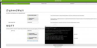

            Hello,
            I probably have a similar problem as described here.
            I had a working lineup
            Synology - VM - Loxberry - ZigbeeToMqtt
            After a long time, I installed pure loxberry
            and ZigbeeToMqtt, MqttGateway
            But it doesn't work anymore, I'm worried 3 days.
            What I was able to check is that the stick is available for Loxberry.
            Klicke auf die Grafik für eine vergrößerte Ansicht  Name: LB.JPG Ansichten: 0 Größe: 44,0 KB ID: 331881
            I don't know why the service keeps restarting.
            I tried versions 0.9.1 and 1.2.1
            edit: lists me in the console

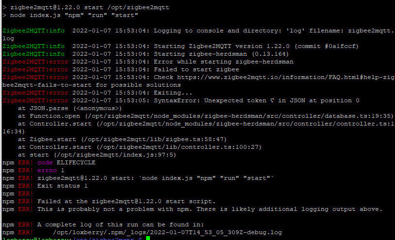

                    #207
                    Da mein Loxberry Dank Christian Fenzl wieder performant läuft, wende ich mich den weiteren nicht funktionierenden Plugins zu
                    Wichtig wäre für mich das Zigbee2Mqtt wieder ans rennen zu bekommen. Habe hier im Beitrag mal etwas von Anfang an gelesen und versucht über
                    "npm run start"
                    den Dienst von Hand zu starten, Fehler sie unten und angehängte LOG.
                    Klicke auf die Grafik für eine vergrößerte Ansicht  Name: 07-01-2022 15-53-27.jpg Ansichten: 0 Größe: 253,9 KB ID: 332204
                    2022-01-07T14_41_14_888Z-debug.log
                    Was kann / muss ich sichern, damit ich nicht alle bisher eingelernten Geräte neu einlernen muss und vor allem auch solche Dinge wie "friendly name" nicht neu eintragen muss? Genügt es, den Inhalt von "/opt/loxberry/data/plugins/zigbee2mqtt" weg zu sichern und nach einer Neuinstallation wieder zurück?
