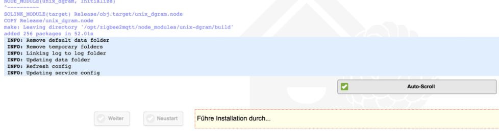

      Hi, auch ich habe heute von der Version 0.4 (dürfte die 0.5x gewesen sein) auf die aktuelle Version 0.61 upgedatet. Leider mit dem gleichen Ergebnis, welches ich schon bei der Installation der Version 0.4 hatte. Die Installation wird nicht beendet und bleibt bei nachfolgendem Punkt stehen. Ist wahrscheinlich das gleiche Problem, dass deepinpowder Ende Oktober gepostet hatte.
Ansichten: 1966
Größe: 37,4 KB
      Um weiterzukommen, musste ich wieder den Powerstecker ziehen.
      Hier noch ein paar weitere Infos:
      Installationsprotokoll

      1. Installation bzw. Update wird nicht beendet und bleibt bei "INFO: Updating service config" stehen
      2. Speichern und aktualisieren der Einstellungen funktioniert nicht. Es erscheint folgende Meldung: "Service gestoppt (Bitte Einstellungen und Gerätekonfiguration prüfen.)"
      3. Ich muss über Putty manuell starten ($npm run start), damit der Button funktioniert. Nach einem Neustart funktioniert es nicht mehr.
      4. Es gibt kein Installationslog, kann es auf jeden Fall nicht finden.

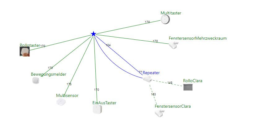

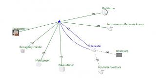

      Bin gerade umgestiegen vom Conbee2 auf cc26x2r1 und da schaut die Map schon besser aus:
      Klicke auf die Grafik für eine vergrößerte Ansicht  Name: CC26X2R1_20201026 Netzwerk.JPG Ansichten: 0 Größe: 37,6 KB ID: 280164
      Silvercrest (Lidl) BWM zickt noch rum!
      Zuletzt geändert von AlexAn; 16.12.2020, 18:25.

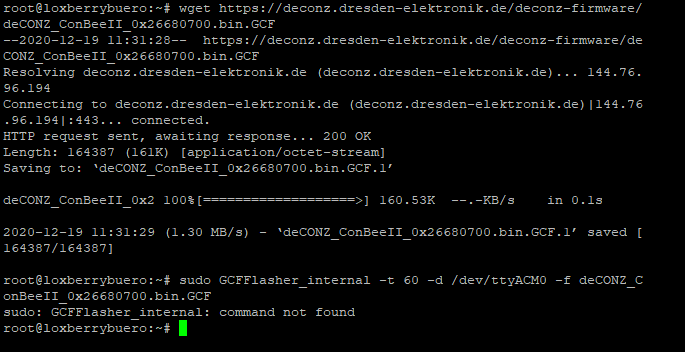

        Danke das hab ich mir fast gedacht aber jetzt hab ich leider noch folgendes Problem bei der eingabe von
        sudo GCFFlasher_internal -t 60 -d /dev/ttyACM0 -f deCONZ_ConBeeII_0x26680700.bin.GCF
        kommt folgender Fehler

        Update deCONZ manually · dresden-elektronik/deconz-rest-plugin Wiki · GitHub
        Wichtig Auf Raspberry Pi 4B mit einem RaspBee müssen Sie das WiringPi-Paket manuell auf Version 2.52 aktualisieren, da sonst das Update fehlschlägt.
        cd /tmp
        wget https://project-downloads.drogon.net...gpi-latest.deb
        sudo dpkg -i wiringpi-latest.deb
        wenn alles nicht hilft dann installier dir deconz - bzw. bei mir war es schon drauf:
        ConBee II Installation (phoscon.de)
        Zuletzt geändert von AlexAn; 19.12.2020, 12:04.

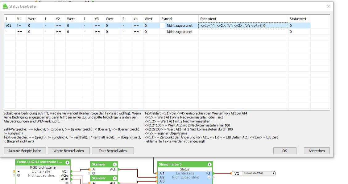

        Falls wer die Lichterkette von Lidl hat dann hab ich hier mal eine Arbeitsgrundlage reingestellt wo ich versucht habe den Payload nachzubauen:
        Silvercrest Lichterkette - LoxBerry - loxwiki
        • stan2449
          stan2449 kommentierte
          Hi Alex,
          mit welcher Version hast du die Datei erstellt?
          Ich habe Loxone Config 11.1.9.14 und kriege eine Meldung das es mit einer höheren Version ertellt wurde
          11.2.10.19
          Hab aber keine zum Testen - einfach mal probieren und dann kann man ja weitermachen

        Die Einstellungen können aber noch immer nicht abgespeichert werden. Auch ein erneutes Upgrade auf die letzte Version ist wieder stehen geblieben.
        Nach einer Deinstallation habe ich nun das Plugin neu installiert. Es bleibt noch immer stehen, es gibt aber ein paar Neue Infos.
        SOLINK_MODULE(target) Release/obj.target/unix_dgram.node
        COPY Release/unix_dgram.node
        make: Leaving directory '/opt/zigbee2mqtt/node_modules/unix-dgram/build'
        added 253 packages in 95.827s
        [B]INFO:[/B] Remove default data folder
        [B]INFO:[/B] Remove temporary folders
        [B]INFO:[/B] Linking log to log folder
        [B]INFO:[/B] Updating data folder
        [B]INFO:[/B] Refresh config
        [FONT=Courier New][COLOR=#8080ff]PHP Warning: yaml_parse_file(/opt/loxberry/data/plugins/zigbee2mqtt/configuration.yaml): failed to open stream: No such file or directory in /opt/loxberry/bin/plugins/zigbee2mqtt/update-config.php on line 17[/COLOR][/FONT]
        [FONT=Courier New][COLOR=#8080ff]Warning: yaml_parse_file(/opt/loxberry/data/plugins/zigbee2mqtt/configuration.yaml): failed to open stream: No such file or directory in /opt/loxberry/bin/plugins/zigbee2mqtt/update-config.php on line 17[/COLOR][/FONT]
        [FONT=Courier New][COLOR=#8080ff]PHP Notice: Undefined property: stdClass::$enableUI in /opt/loxberry/bin/plugins/zigbee2mqtt/update-config.php on line 57[/COLOR][/FONT]
        [FONT=Courier New][COLOR=#8080ff]Notice: Undefined property: stdClass::$enableUI in /opt/loxberry/bin/plugins/zigbee2mqtt/update-config.php on line 57[/COLOR][/FONT]
        [B][FONT=Courier New][COLOR=black]INFO:[/COLOR][/FONT][/B][FONT=Courier New][COLOR=black] Fresh installation detected - Set encryption key[/COLOR][/FONT]
        [B]INFO:[/B] Updating service config
        Created symlink /etc/systemd/system/multi-user.target.wants/zigbee2mqtt.service → /opt/loxberry/config/plugins/zigbee2mqtt/zigbee2mqtt.service.
        Habe den Raspberry wieder stromlos gemacht, damit die Installation beendet werden kann.
        loxberry@loxberry:/ $ sudo systemctl status zigbee2mqtt
        ● zigbee2mqtt.service - zigbee2mqtt
        Loaded: loaded (/opt/loxberry/config/plugins/zigbee2mqtt/zigbee2mqtt.service; enabled; vendor preset: enabled)
        Active: inactive (dead)
        [FONT=Calibri][/FONT]
        Manuell kann ich es starten:
        loxberry@loxberry:/ $ cd /opt/zigbee2mqtt
        loxberry@loxberry:/opt/zigbee2mqtt $ npm run start
        Leider komme ich nicht weiter. Weder läuft die Installation durch noch kann man die Einstellungen speichern.
        Devices habe noch nicht wieder angelernt und in der configuration.yaml steht:
        homeassistant: false
        advanced:
        log_directory: log
        log_file: zigbee2mqtt.log
        log_output:
        - console
        - file
        network_key:
        - 117
        - 200
        - 94
        - 254
        - 155
        - 9
        - 15
        - 1
        - 103
        - 120
        - 91
        - 167
        - 2
        - 59
        - 110
        - 45
        experimental:
        output: json
        new_api: true
        devices: devices.yaml
        groups: groups.yaml
        mqtt:
        base_topic: zigbee2mqtt
        server: mqtt://localhost:1883
        user: loxberry
        password: h9gU9xxxxxxxxLvztUfn
        serial:
        port: /dev/ttyACM0
        permit_join: true
        frontend:
        port: 8881
        Was wäre der nächste Schritt?

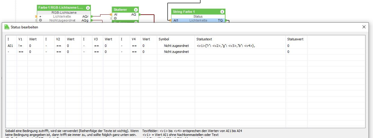

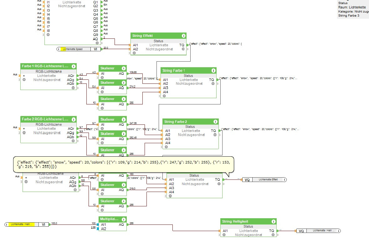

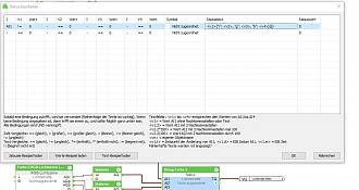

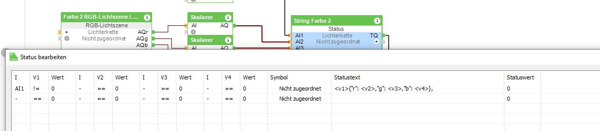

          Hi Alex, habe für die Lichterkette von Lidl noch etwas erweitert.
Ansichten: 2259
Größe: 97,0 KB
Ansichten: 2430
Größe: 148,6 KB
Ansichten: 2376
Größe: 56,0 KB
Name: 3 Farben.jpg
Ansichten: 1902
Größe: 170,9 KB
            Klappt´s?
            Bei der Helligkeit kannst du auch einfach einen Skalierer verwenden aber egal..!
            Sind dann 3 Abschnitte im LED Band wenn ich das so ansehe.
            Zuletzt geändert von AlexAn; 21.12.2020, 18:38.
