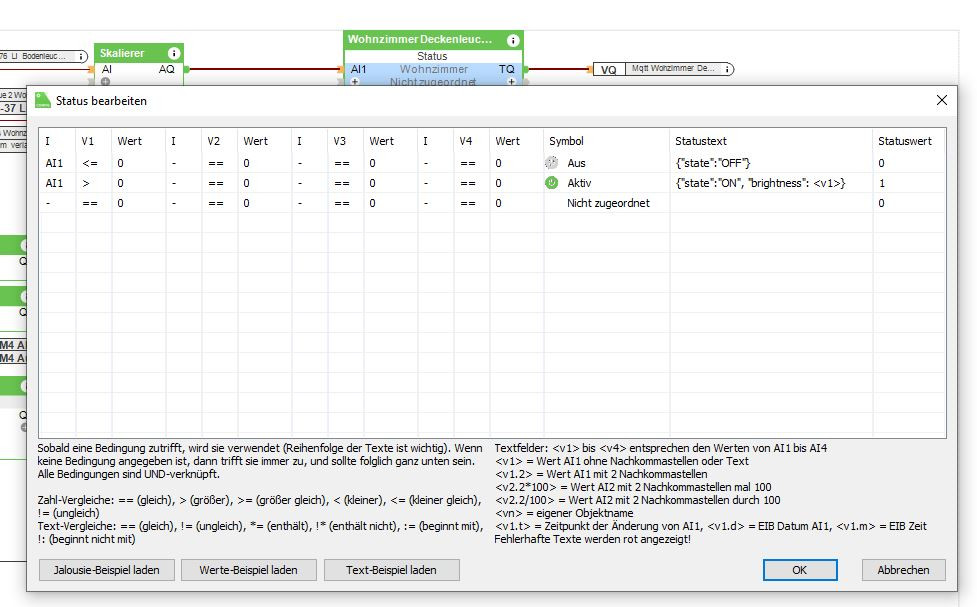

    Ich hab mir einen iluminize zigbee Dimmer geholt und wollt den über das Plugin mit Loxone ansteuern.
    Die Statusmeldungen kommen auch richtig am miniserver an, nur von Loxone aus kann ich ihn nicht steuern.
    hab mal alle relevanten Sachen fotografiert und vielleicht fällt dir/euch ein Fehler auf.
    danke scho mal
    viele Grüße maxi

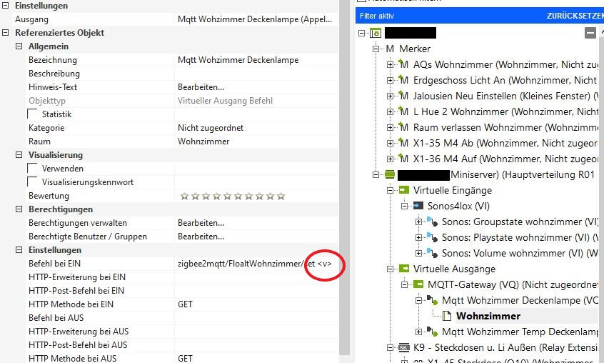

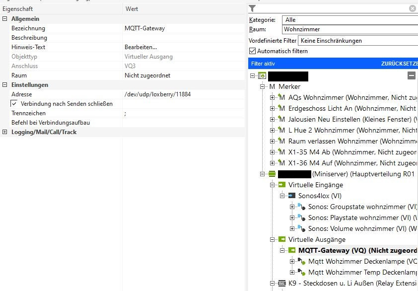

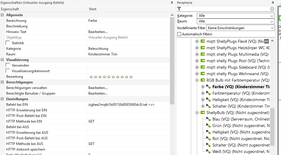

        #63
        Ich habe es bei mir so,
        musst bei dir nur die Adresse " zigbee2mqtt/FloaltWohnzimmer/set <v> " ändern.

          #64
          Danke für die schnellen Antworten!
          kann des sein das ich da zu kompliziert gedacht hab?
          für was brauch ich denn den statusbaustein? Hab gedacht des geht auch über eib Dimmer? Tschuldigung das ich so blöd frag aber einen Dimmer hab ich über mqtt oder zigbee noch nie eingerichtet...
            #65
            Der Statusbaustein ist für den Ausgang.
            Das Zigbee-Gerät erwartet eine JSON-Payload. Der JSON-Text wird erst im Statusbaustein zusammengestellt, und nachher im Befehl komplett als <v> ausgegeben.
            ​​​​​Benötigt wird das, weil je nach Dimmstufe der Text state=off übertragen werden muss, oder aber zwei Werte, nämlich state=on und der brightness=Wert.

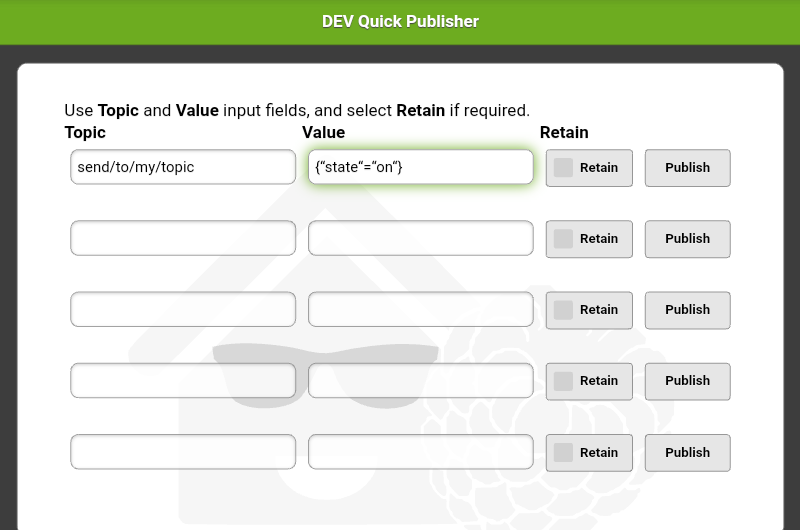

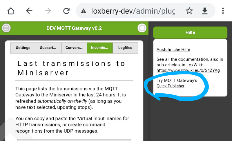

                  Die Zigbee-Geräte erwarten per MQTT immer JSON-Payload (wenn ich das richtig beobachtet habe), diese kann aber (wenn nicht mehrere Daten gleichzeitig übertragen werden müssen) auch direkt im Ausgangsbefehl stehen.
                  Es bietet sich an, vor der Programmierung im Miniserver vorher die Payloads auszuprobieren. Das kannst du mit jedem beliebigen MQTT-Client machen, oder wenn es schnell gehen soll: Direkt aus dem MQTT Gateway mit meinem "Quick Publisher".
                  Klicke auf die Grafik für eine vergrößerte Ansicht  Name: Screenshot_20210121-093501~2.png Ansichten: 0 Größe: 126,4 KB ID: 287179
                  Klicke auf die Grafik für eine vergrößerte Ansicht  Name: Screenshot_20210121-093713.png Ansichten: 0 Größe: 55,7 KB ID: 287180

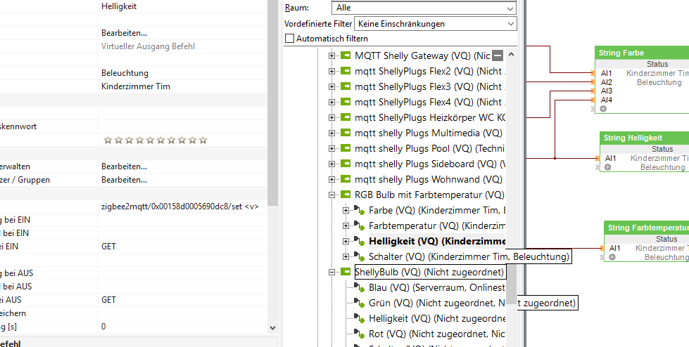

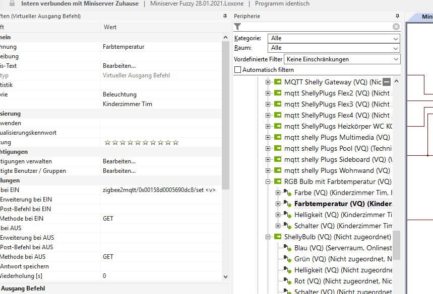

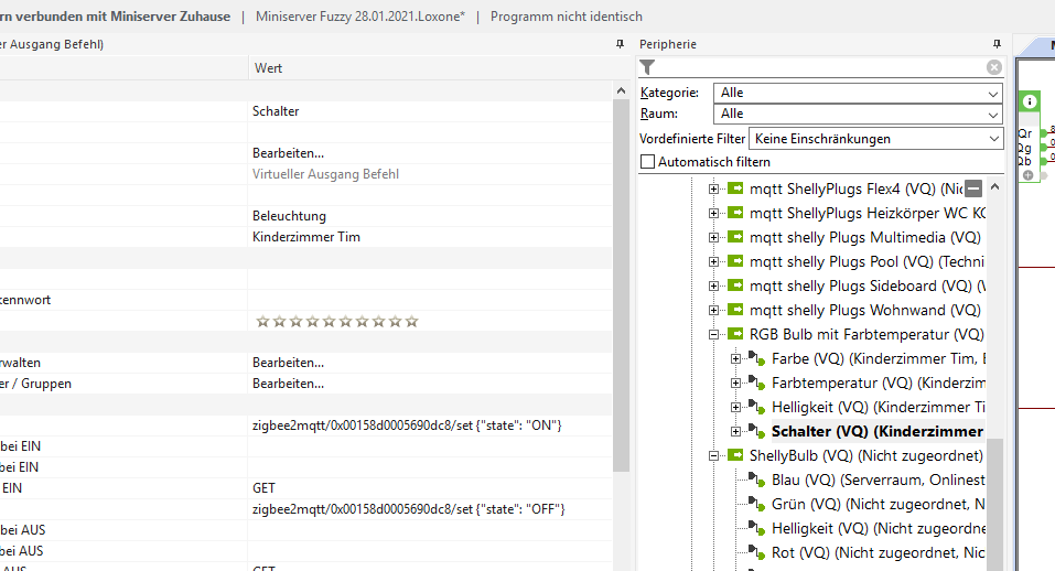

                      #71
                      erstmal vielen Dank für das tolle Plugin und an hismastersvoice der mir bis jetzt bezüglich "Alternative Celeight Air" geholfen hat
                      Hätte dazu allerdings noch eine Frage wo ich nicht weiter komme.
                      Habe mir das Plugin installiert, MQTT läuft bereits auch.

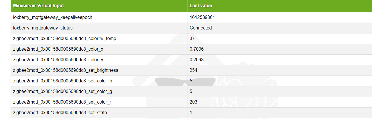

                      Habe nun ein Paulmann Panel gekauft mit dazugehöriger Fernbedienung. Außerdem steckt ein CC2538 Zickbee Stick im Raspberry. Im MQTT Plugin werden mir nun auch schon Werte von der LED und von der FERNBEDIENUNG angezeigt, denke das passt schon mal soweit.
                      Habe nun die Vorlagen von AlexAn ( VIELEN DANK ALEX ) heruntergeladen und in die Config eingefügt und angepasst. Es funktioniert nun auch das ich die Farben über Loxone einstellen kann. Was allerdings noch nicht funktioniert ist das Dimmen, bzw. die Helligkeit einzustellen.
                      Kann mir jemand weiter helfen? Denke es liegt an den falschen Befehlen von "Helligkeit" und "Farbtemperatur"
                      Vielen Dank schon mal
                        • 4457
                        #72
                        Hast du auch einen Shot wo alle Einstellungen drauf sind und die Liveview damit man sehen kann was die Helligkeit macht?
                        Natürlich auch das konkrete Leuchtmittel!

                          #73
                          Aaaah ich war mal wieder zu voreilig! Es funktioniert doch :-) Habe vorher wohl mit der Fernbedienung dazwischen gefunkt und irgendwas hat dann nicht mehr gepasst!
                          PERFEKT, das funktioniert ja wirklich hervorragend und ohne Verzögerung! Ich bin echt begeistert.
                          Vielen Dank an alle.
                          ( jetzt muss ich nur noch irgendwie einbinden das Loxone es übernimmt wenn ich mit der Fernbedienung dazwischen schalte )
