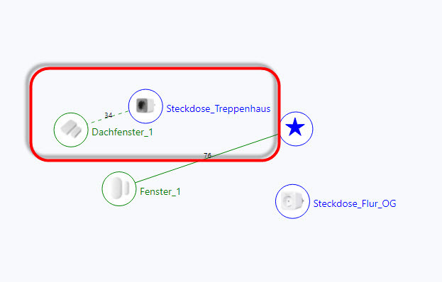

      #108
      AlexAn - hast recht, das wird - jetzt am näher gelegenen Router verbunden
