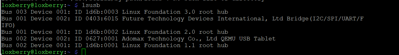

    Läuft als Virtuelle Maschine Loxberry in der Synolgy, noch eine Idee?
    • pmayer
      pmayer kommentierte
      Ja - du wirst denke den USB-Anschluss an die VM durchreichen müssen. Bin aber wirklich kein Loxberry Spezialist.
      Was sagt "lsusb" in der VM?
  • iphone333
    • 09.01.2016
    • 25
    #407
    hier der Befehlt lsusb
    • pmayer
      pmayer kommentierte

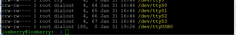

      Jetzt noch bitte ein "ls -la /dev/tty*"
      Aber nochmal. Ich bin nicht der Richtige da zu helfen.
  • iphone333
    • 09.01.2016
    • 25
    #408
    "ls -la /dev/tty*"
    • pmayer
      pmayer kommentierte
      Nochmal: Läuft zigbee2mqtt auf diesem Host oder in einem Container?
      Kann vielleicht jemand von den loxberry Leuten mal helfen?
  • iphone333
    • 09.01.2016
    • 25
    #409
    läuft in der VM (Loxberry)

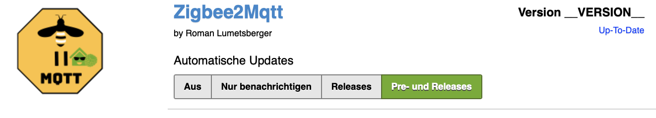

        • 2180
        #411
        romanlum vielen Dank für das Update.
        Als Info:
        Im Loxberry selber wird das Update (noch) nicht angezeigt.
Name: Bildschirmfoto 2024-02-16 um 07.47.21.png
Ansichten: 570
Größe: 52,3 KB
        • romanlum
          romanlum kommentierte
          hmm da bei dir _VERSION_ steht, muss du wahrscheinlich händisch updaten
          t_heinrich kommentierte
          Hi, ja händisches Update ist kein Problem, sollte nur ein Hinweis sein, dass da evtl. mit dem Plugin etwas nicht stimmt.
