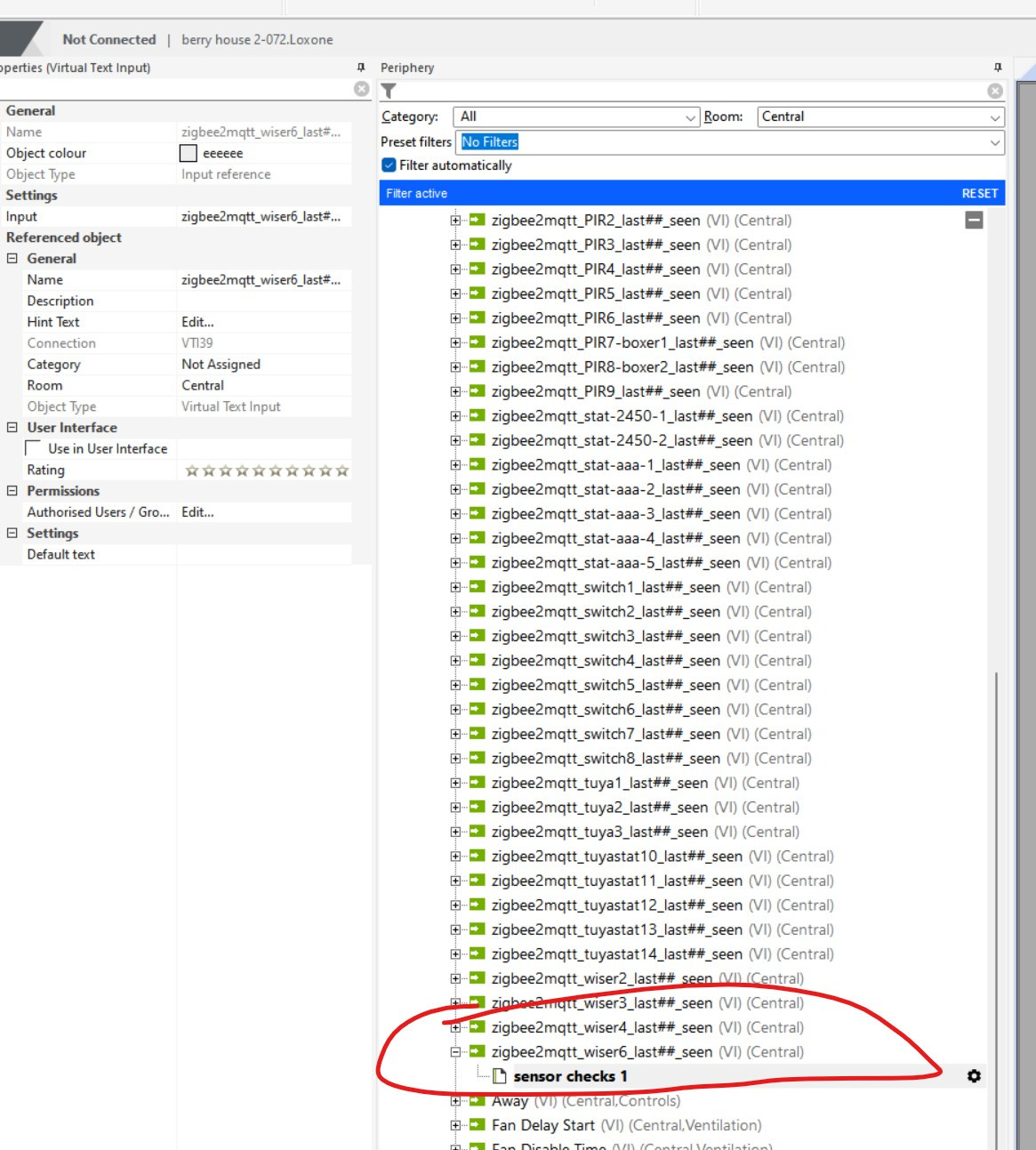

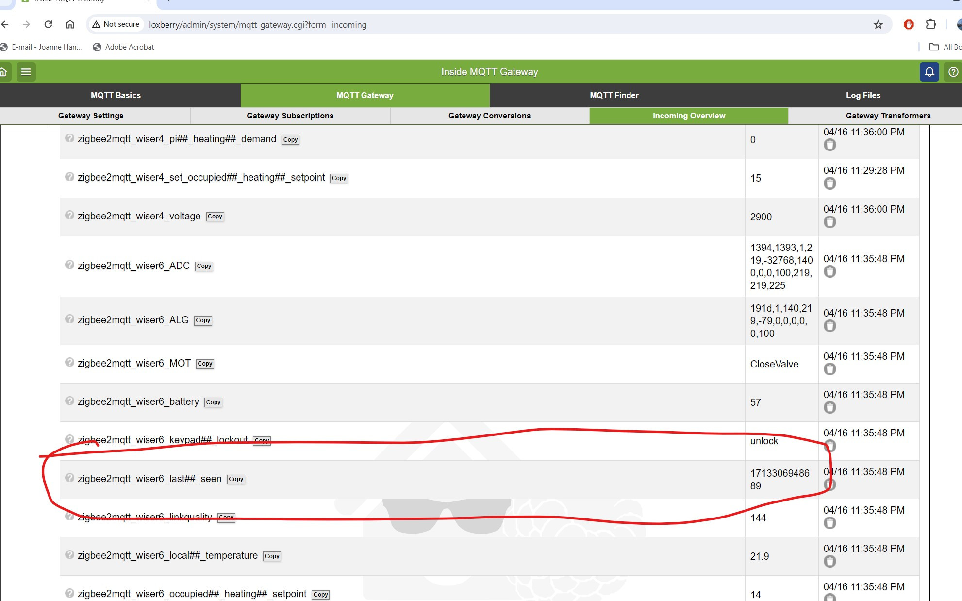

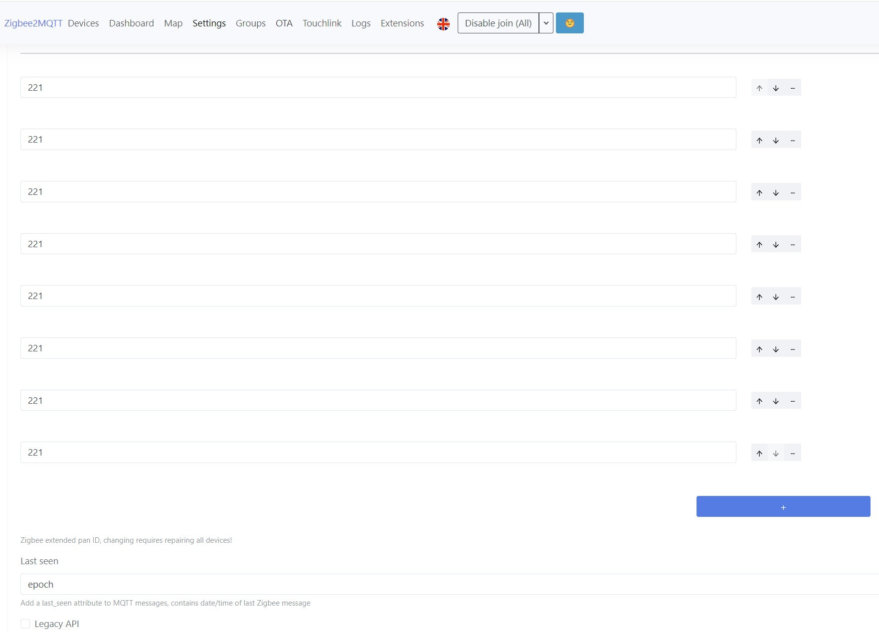

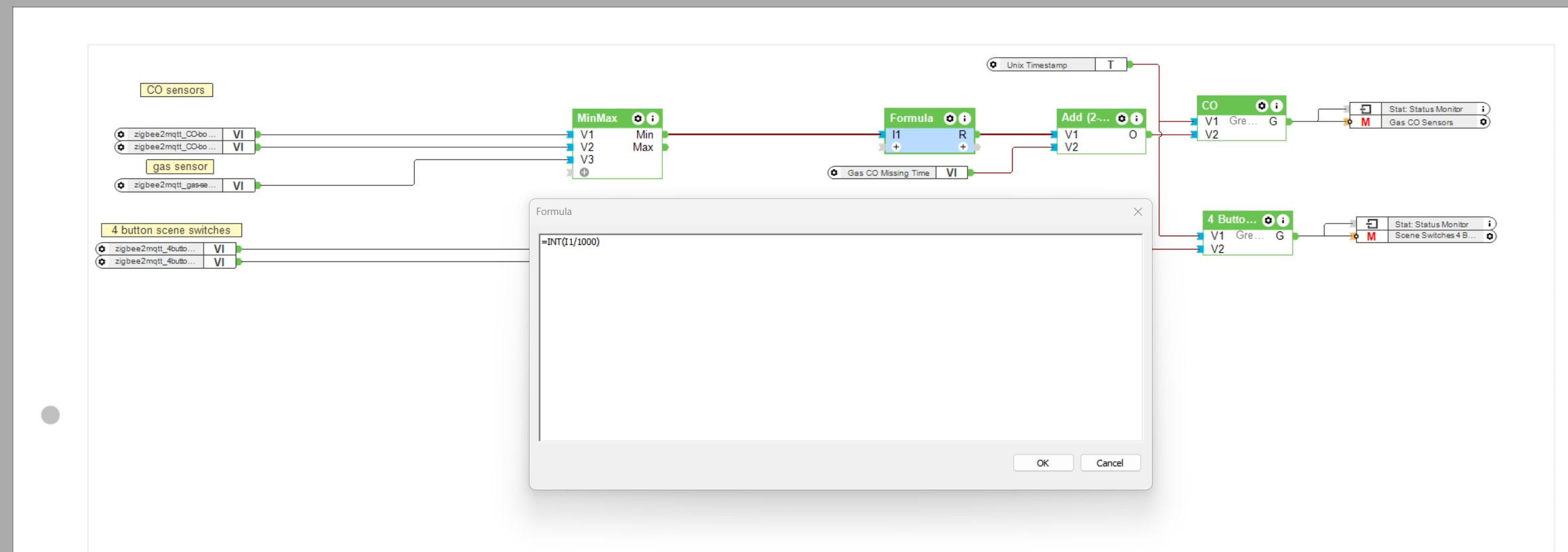

    if you set the zigbee2mqtt settings/advanced/last seen to epoch
    create a virtual input (text) in loxone to match the device last seen entry in mqtt
    this value is then treated as a number in loxine so you can compare the value divided by 1000 to the loxone unix timestamp plus the time missing eg 6 hrs is 1800 seconds

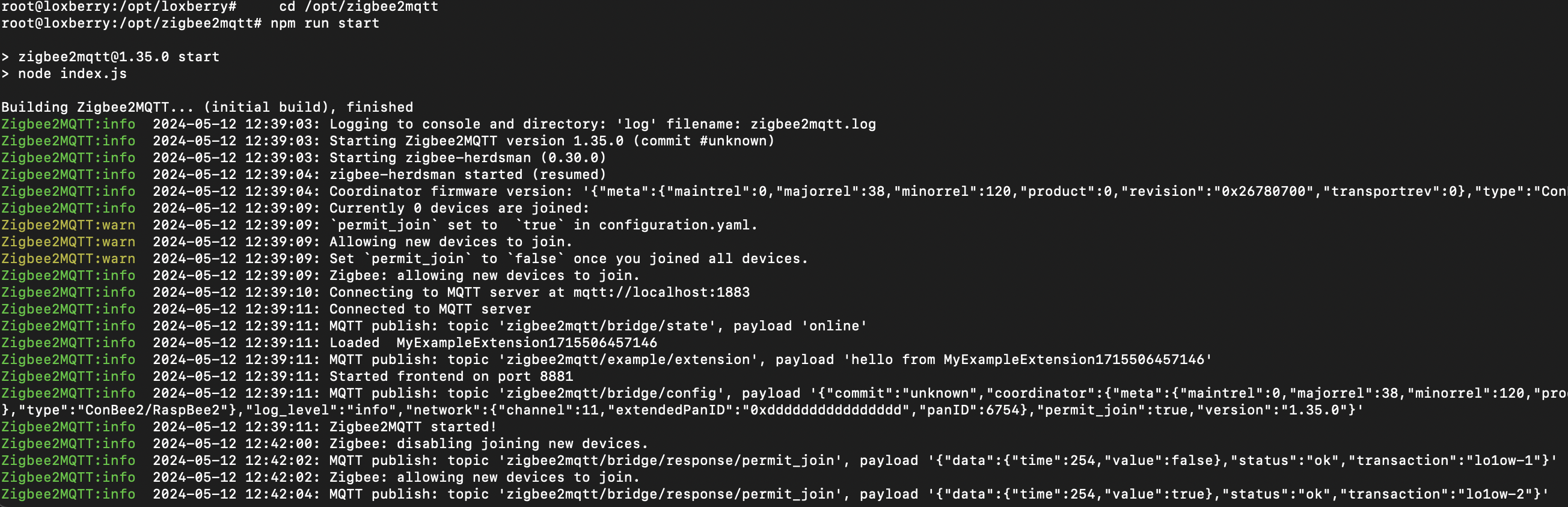

      Wenn ich über das Terminal in das Verzeichnis
      cd/opt/zigbee2mqtt
      gehe
      und mit
      npm start run
      zigbee2mqtt starte geht alles.
      Ich kann auf das UI im Plugin zugreifen und Geräte einrichten.
      Jedoch ohne Terminal läuft nichts.
      Wie bekomme ich den Service zum laufen?

      • himynameisandi
        himynameisandi kommentierte
        Dankeschön! Das mit dem Servicepfad hat geholfen. Jetzt läuft es endlich alles.

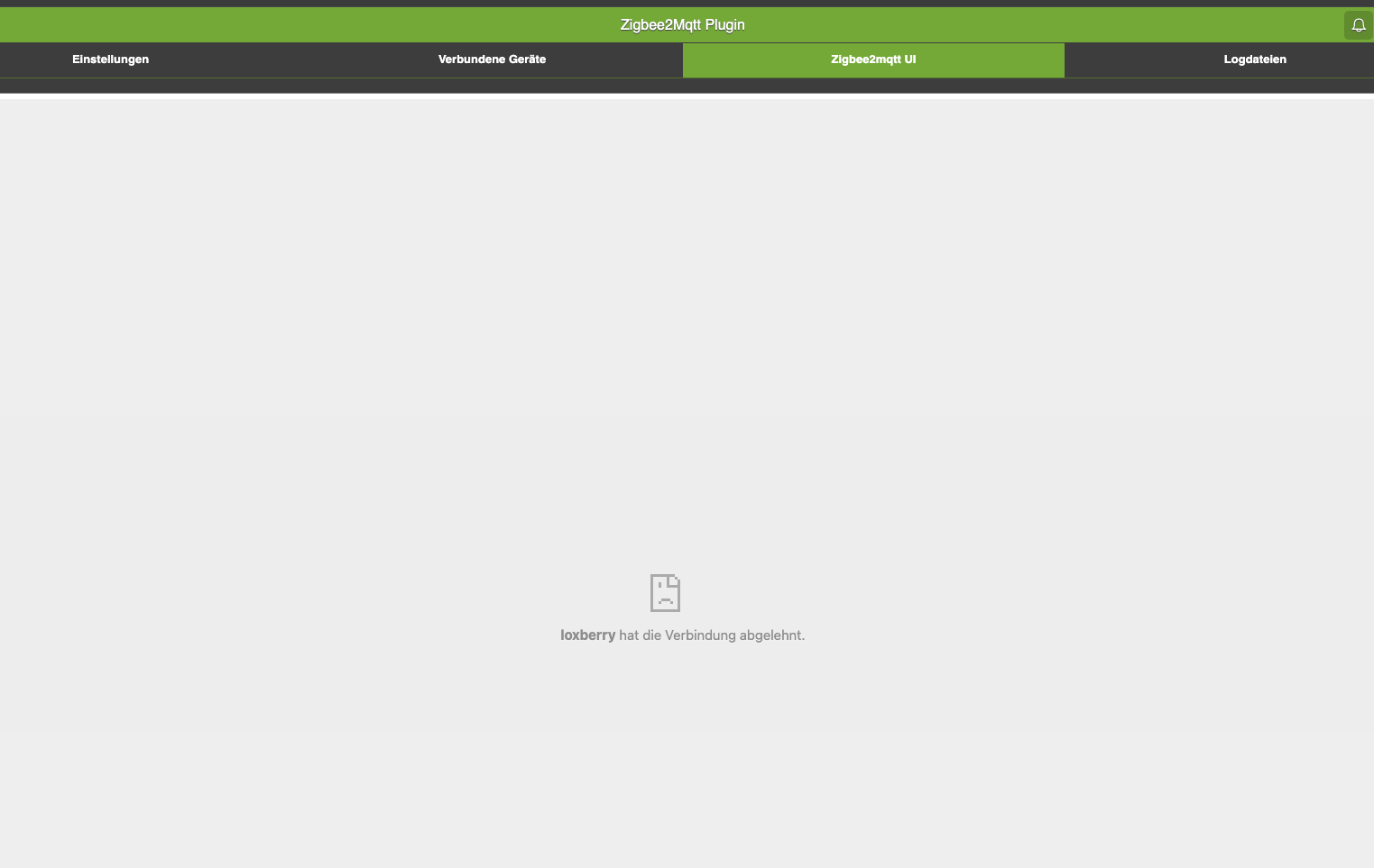

        Moin zusammen
        ich bekomme sowohl in dem Zigbee2Mqtt Plugin, als auch in dem FHEM Plugin, dass die Verbindung abgelehnt wurde, wenn ich die UI öffnen will. Stick erkennt er richtig

        • romanlum
          romanlum kommentierte
          Habt ihr den Pfad zum stick auch korrekt eingetragen (unter Port)?
        • maxal95
          maxal95 kommentierte
          Ja es ist der richtige Pfad :/

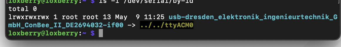

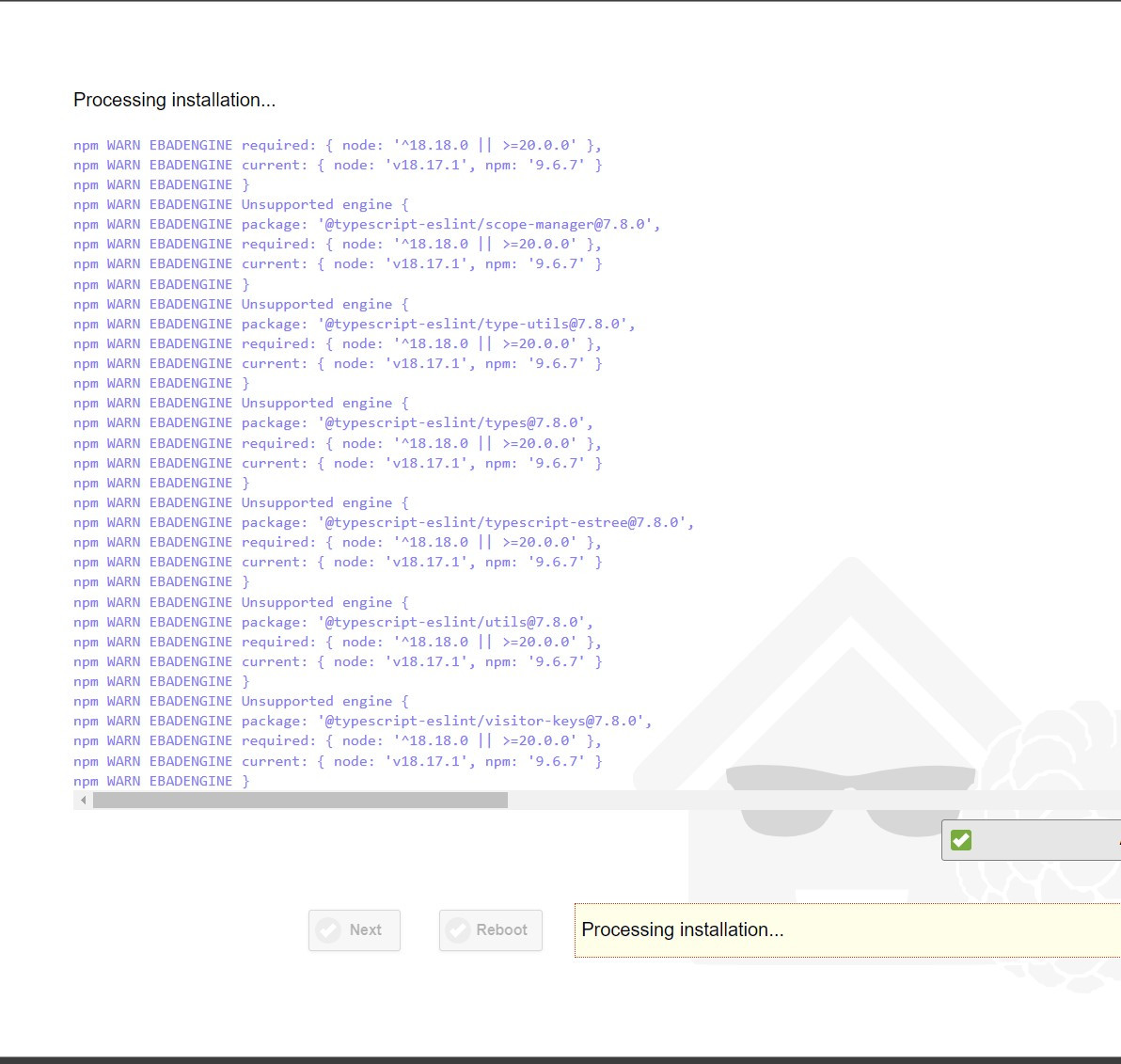

        keine Fehler bei der Installation des prereleas, nur bei der 2.5 version kommt folgender Fehler
        "11:02:11.726 <CRITICAL> Error installing php7.4-yaml php7.4-twig g++ - Error 100"
        aber bei dem prerelease kommt folgender Fehler unten in den Einstellungen

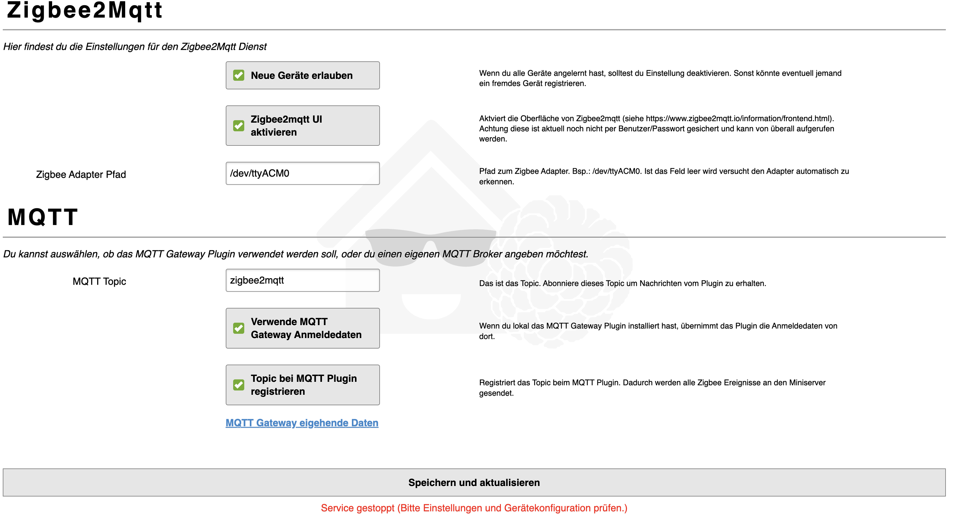

          Der Pfad ist richtig eingetragen, denn so ist der vorher auch gelaufen. Ich hatte den Pfad nicht geändert. Ich werde meinen Adapter mal stromlos machen und schauen, ob es danach wieder geht. Ggf. hat der ein Problem.
          UPDATE: Bei mir war es tatsächlich der Adapter selbst. Habe einen Zigbee Adapter der über LAN und PoE läuft. Der hatte sich aufgehängt und nachdem Reboot läuft das Zigbee UI auch wieder.
          Zuletzt geändert von Gast; 09.05.2024, 11:58.

        Ich habe nun alles mögliche versucht.
        2.5.0 Version installiert, als Root dann die Pakete nachinstalliert, weil dort der Fehler kam
        apt install php-yaml
        apt install php-twig
        apt install g++
        Die configuration.yaml erweitert, Rooter, ConBee II, Raspberry zig mal neu gestartet. Verschiedene Plugin Versionen ausprobiert und immer noch keine Chance immer noch
        Service gestoppt (Bitte Einstellungen und Gerätekonfiguration prüfen.)
        und bei der UI
        192.168.178.176 hat die Verbindung abgelehnt.
        habe echt keine Ahnung mehr..

        • maxal95
          • 07.04.2024
          • 58
          #444

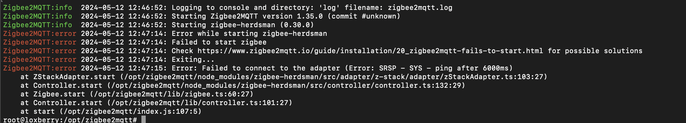

          Mittlerweile habe ich es hinbekommen, dass die UI funktioniert, aber nur wenn ich das ssh terminal offen lasse und den Service mit
          cd /opt/zigbee2mqtt
          und dann
          npm run start
          starte
          allerdings funktioniert die UI nur solange ich in der Konsole bin. Mit dem ConBee II kommen keine Fehlermeldungen beim Start, nur beim Conbee III (im Anhang, habe dann auch alle Anweisungen wie in der Zigbee2MQTT FAQ befolgt, aber Fehler bleibt beim ConBee III)
          Der Sensor taucht in der UI einfach nicht auf und es steht weiterhin Service gestoppt dran.
          Der Sensor funktioniert aber. Ich hatte testweise lokal deCONZ installiert.
          Zudem habe ich alle mögliche Zigbee2MQTT versionen probiert, nichts hilft.
          Hat noch jemand eine Idee?
