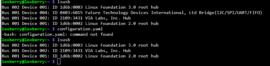

            Hoffe das hilft vielleicht auch anderen im Umgang mit Loxberry (V3.0.0.6​), Zigbee2Mqtt (2.7.0) und CONBEE III.
            Schritt 1: Nach dieser Anleitung https://wiki.loxberry.de/installatio...loxberry/start das Loxberry installieren, im Anschluss den CONBEE III einstecken und das Zigbee2Mqtt Plugin installieren und rebooten.
            Schritt 2: Im Terminal über den Loxberry
            ls -l /dev/serial/by-id/​
            die USB-Geräte identifizieren. In meinem Fall: /../ttyUSB0 --> /dev/ttyUSB0
Ansichten: 604
Größe: 12,3 KB
            Schritt 3: Schauen ob man Schreibrechte auf das in Schritt 2 identifiziere Gerät hat im Terminal über den Code
             test -w [PORT] && echo success || echo failure
            ( e.g. test -w /dev/ttyUSB0 && echo success || echo failure).​ Wenn failure, dann hier weiterlesen: https://www.zigbee2mqtt.io/guide/ins...-to-start.html
            Schritt 4: In der GUI des Loxberrys und der Zigbee2Mqtt unter Port das identifizierte Gerät eintragen: In meinem Fall: /dev/ttyUSB0 und das Frontend aktivieren. Dann Save and Apply button betätigen.

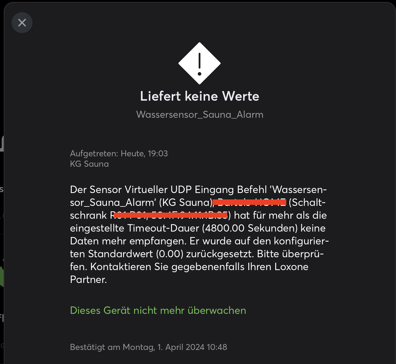

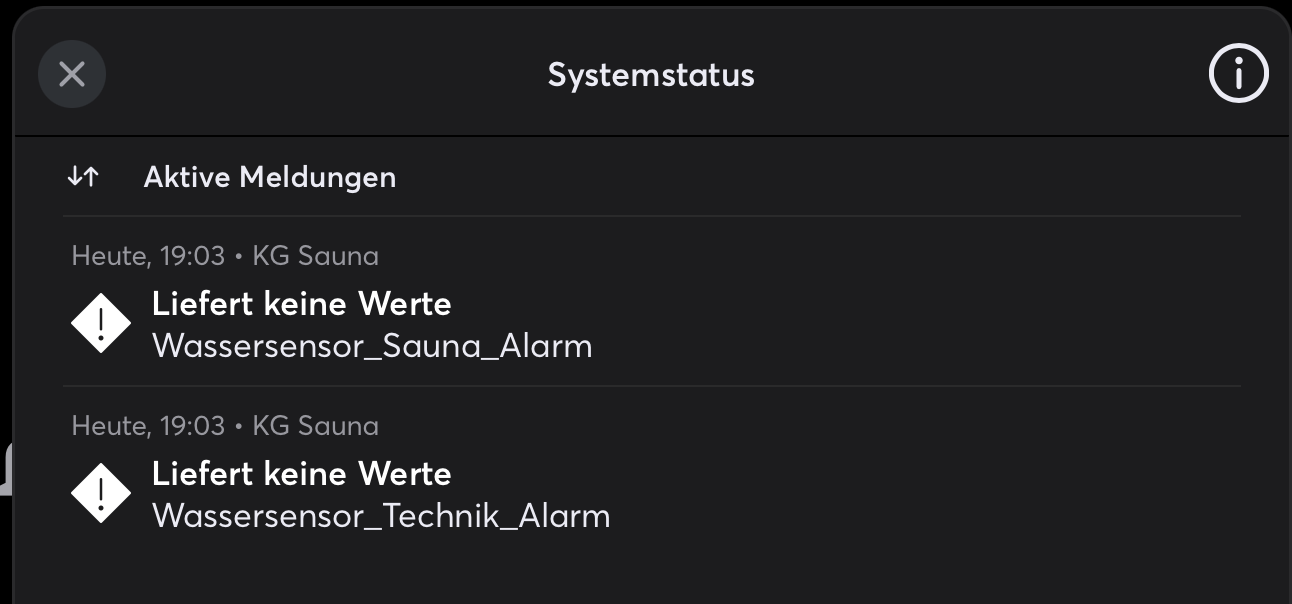

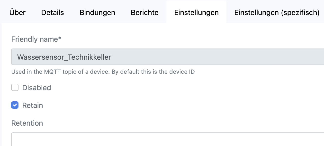

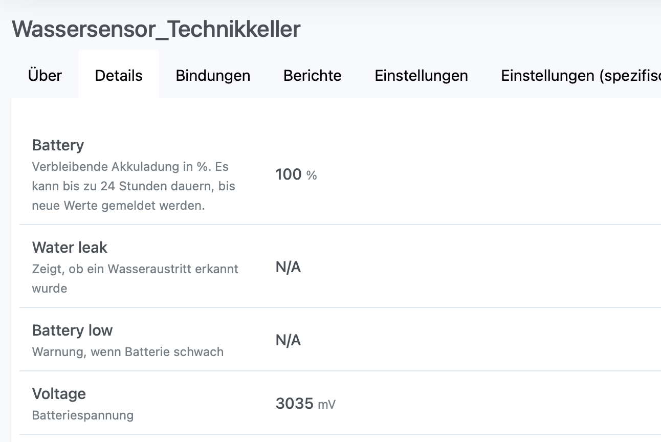

                      Hallo zusammen, ich benötige bitte eure Unterstützung.
                      Ich habe Wassersensoren von Aquara erfolgreich in das Zigbee2Mqtt-Plugin integriert. In Loxone kann ich auch erfolgreich die Werte abgreifen und verwenden. Leider wird jedoch der Wert "water_leak" für die Wassererkennung nur ausgegeben, wenn Wasser erkannt wird. So lange dies nicht der Fall ist, wird auch kein Wert übertragen. Damit kommt aber meine Loxone-Konfiguration nicht klar, weil Loxone einen Wert erwartet.
                      Kann man in Zigbee2Mqtt einen Defaultwert für einen Parameter vorgeben und diesen an Loxone übergeben, solange dieser nicht gesetzt ist?
                      Zuletzt geändert von geodaesia; 11.04.2024, 20:36.
                      • geodaesia
                        geodaesia kommentierte
                        Nein, das geht leider nicht, da der Wert erst gesetzt wird, wenn er vom Sensor detektiert wurde. Wenn ich den Status zum Sensor in Zigbee2MQTT abfrage, wird mir angezeigt
                        "battery": 100,
                        "device_temperature": 15,
                        "linkquality": 70,
                        "power_outage_count": 6,
                        "voltage": 3035
                        Und so wird es mir auch im MQTT angezeigt
                        zigbee2mqtt/Wassersensor_Technikkeller{"battery":100,"device_t emperature":15,"linkquality":70,"power_outage_coun t":6,"voltage":3035}
                        Da kann man gut sehen, dass der Wert für water_leak und battery_flow nicht übertragen wird. Deshalb kann man auch den Wert auch nicht einfach überschreiben.
                      • Leigh
                        Leigh kommentierte
                        MQTT Konversion
                        true=1
                        false=0
                        Lege den Eingan mit leak an!
                        By the Way, mach die Pins nass, dann kommst von selber drauf..
                      • geodaesia
                        Die MQTT-Konversion funktioniert meinem Verständnis nach nicht, da der Wert erst gesetzt wird, wenn die Pins nass sind. Und wenn die Pins nass sind, dann funktioniert in Loxone auch alles super, Alarm wird ausgelöst, Benachrichtigung wird aktiviert, ... Das habe ich heute gemacht und dann ist der Status des Sensors
                        "battery": 90,
                        "battery_low": false,
                        "device_temperature": 23,
                        "linkquality": 21,
                        "power_outage_count": 7,
                        "tamper": false,
                        "voltage": 2985,
                        "water_leak": false
                        Nach ein paar Tagen, verschwinden aber die Werte zu battery_low und water_leak wieder. Dann sieht der Status wieder so aus wie in meinem Kommentar zuvor und genau dann habe ich wieder das Problem.
                        Den Eingang mit water_leak habe ich ja bereits in Loxone angelegt.

                        Edit: Ich glaube, ich habe die Lösung gefunden, wie die Werte dauerhaft von Zigbee2MQTT übertragen werden können.
                        Unter Einstellungen des Gerätes den Punkt "Retain" aktivieren. Seit dieser Aktivierung werden dauerhaft die Werte zu water_leak und battery_low übertragen.
