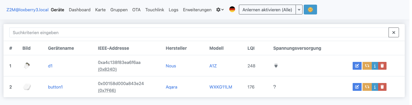

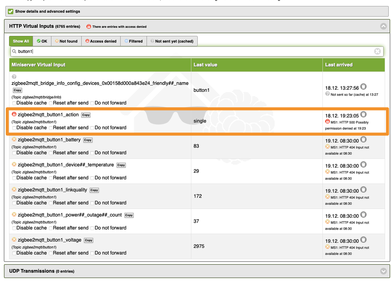

      So, nächste Frage: ich hab inzwischen einen Button eingelernt.
      Aber hier scheitert auch Gemini.
      Kann mir jemand erklären, wie man diesen Button jetzt in Loxone als Virtuellen Eingang (?) verwendet?

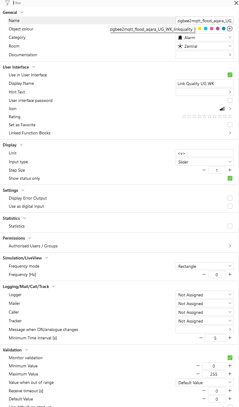

          • Swiss_Danny
            • 21.10.2025
            • 7
            #575
            Zitat von bemdodriver
            Hallo Swiss_Danny
            Output habe ich gecheckt.
            Leider weiß ich nicht, welchen Virtuellen Input und mit welchen Einstellungen ich erstellen muss, um einen Schalter einzubinden.
            Virtueller Input erstellen mit den Geräte+Input name das du bei Zigbee2Mqtt in Loxberry findest.. dafür gibt es den "Kopie" knopf. "contact" is digital, "battery" is analog 0-100, linkquality ist 0-255 analog. Mit advanced settings kannst du einige nicht nützliche Werte von Verkehr ausblenden. Good luck.
            Klicke auf die Grafik für eine vergrößerte Ansicht  Name: image.png Ansichten: 0 Größe: 168,1 KB ID: 475597
            Zuletzt geändert von Swiss_Danny; 18.12.2025, 13:57.

              Danke, für die Antwort! Ich bin mir aber noch immer nicht ganz sicher, wie ich vorgehen soll.
              Hast du evtl. Screenshots von der Config Seite des virtuellen Inputs?
              Wenn ich beim Button auf COPY gehe, kommt das hier: zigbee2mqtt_button1_action
              Muss ich jetzt einen Virtuellen Eingang erstellen und den so benennen?
              Das habe ich gemacht, aber irgendwie scheint mir, dass da noch was fehlt...
              Ich wäre da echt sehr dankbar über einen Anstoß.
              Noch ein Update: bei dir handelt es sich ja um einen Sensor, ich will ja einen Button einbauen (nur für den Fall, dass das einen Unterschied macht).
              Zuletzt geändert von bemdodriver; 18.12.2025, 14:26.

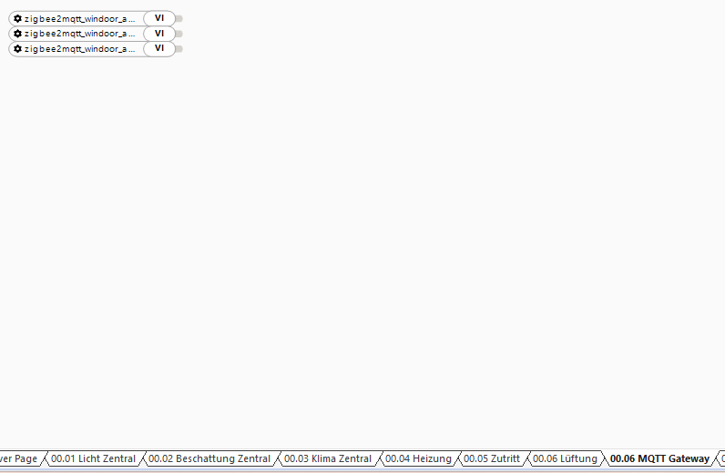

              • Swiss_Danny
                • 21.10.2025
                • 7
                #577
                Nicht vergessen in den Miniserver zu speichern!
                Für jeden Service jeder Gerät ein Virtuelle Input mit den genauen Name als in Zigbee2Mqtt HTTP Virtual Inputs:
                Klicke auf die Grafik für eine vergrößerte Ansicht  Name: image.png Ansichten: 0 Größe: 36,0 KB ID: 475607
                Beispiel Input für den Signalstärke einer davon:
                Klicke auf die Grafik für eine vergrößerte Ansicht  Name: image.png Ansichten: 0 Größe: 61,7 KB ID: 475608

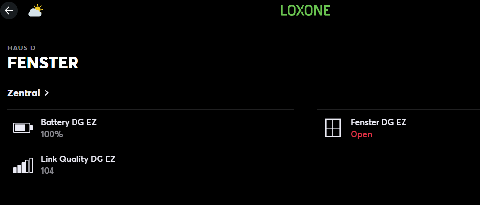

                So siehts aus in den Loxone App für die drei Inputs einer Geräte der zu Raum Zentral und Kategorie Fenster angeordnet ist:
                Klicke auf die Grafik für eine vergrößerte Ansicht  Name: image.png Ansichten: 0 Größe: 20,0 KB ID: 475610

                  #578
                  Danke für die Info.
                  Ich hab anscheinend alles richtig gemacht, aber es liegt an was anderem.
                  Von meinen schaltbaren Steckdosen kann ich über diese Methode den "state" abfragen. Der ist dann eben 0 oder 1.
                  Aber hier gibt's wohl noch ein Problem mit dem Taster.
                  Siehe Fehlermeldung im Anhang.
                  Hat da jemand eine Idee was das bedeutet?

                    okay, dank dieses Posts konnte ich das Problem lösen:
                    Hallo, ich habe einen Aqara Apple mit 6 Tasten bekommen. Nachdem er sich anfangs nicht pairen ließ, hat dies nun erfolgreich geklappt. In Zigbee2Mqtt ist er gelistet und in MQTT erscheinen auch je nach Tastendruck neue VIs. Der Taster kann Einfach-, Doppel- und Dreifachklick sowie Halten. Muss ich für jede Taste und jede
                    • Swiss_Danny
                      Swiss_Danny kommentierte
                      Wieso genau - option "reset after send" anklicken?

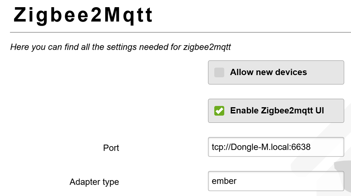

                    Zitat von Swiss_Danny
                    Ich habe den Sonoff Dongle M aber mit LAN verbindung. USB sollte "out of the box" laufen. Compatibilität https://www.zigbee2mqtt.io/devices/Dongle-PMG24.html
                    Schau mal https://dongle.sonoff.tech/guide/zbd...o_zigbee2mqtt/ auch
                    Kannst du bitte kur beschreiben, was du bei dem Sonoff Dongle-M (Dongle Max) per LAN bei den Einstellungen gemacht hast? Die beiden Punkte baudrate und rtscts gibt es in der Oberfläche ja nicht. Bist du per
                    nano /opt/zigbee2mqtt/data/configuration.yaml
                    rein und hast das manuell eingegeben?
                    port: tcp://Dongle-M.local:6638
                    baudrate: 115200
                    adapter: ember
                    rtscts: false
                    Danach dann “CTRL + O” zum Speichern und “CTRL + X” zum Beenden.
                    Und dann Neustart des Zigbee2MQTT:
                    cd /opt/zigbee2mqtt
                    sudo pnpm start
                    Zuletzt geändert von LoxMunich; 26.12.2025, 17:21.
                    • Swiss_Danny
                      • 21.10.2025
                      • 7
                      #581
                      Einfach in Zigbee2Mqqt app dieser Daten eingeben, nichts beim Dongle verändert, dann gespeichert (wohl mit Neustart), hat sofort funktioniert...

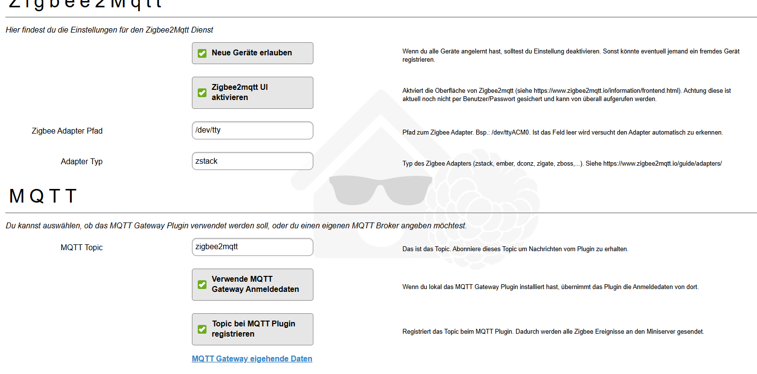

                            HI, ich bin ziemlich neu im Thema ZIgbee. Ich habe mir AQARA Fensterkontakte gekauft und wollte diese im Loxberry einlesen. Dazu habe ich folgenden ZigbeeAdapter: SONOFF Zigbee 3.0 USB Dongle Plus,Zigbee Gateway TI CC2652P + CP2102N Zigbee USB Stick,
                            Diesen habe ich auch auf die neuste FIrmware Geflashed und am Loxberry in einen freien USB Port angeschlossen.
                            Mein Problem: Ich finde den Adapter über Zigbee2MQTT nicht. Klicke auf die Grafik für eine vergrößerte Ansicht
Ansichten: 266
Größe: 125,9 KB
Ansichten: 169
Größe: 21,7 KB
ID: 478601Kann jemand erahnen was ich falsch gemacht habe?
                            Als Hinweis. Ich hatte vorher LoxBerry V2.2.2.2 laufen. Nun habe ich auf den neusten Loxberry Release geladen (V3.0.1.3). Hier ist das Update zunächst Fehlgeschlagen. Nun nach dem zweiten Anlauf bekomme ich nur einen Fehler mit APT Database. Damit kann ich leider persönlich ncihts anfangen. Ich habe aber gesehen, dass meine anderen Plugins Fritz.Lox und Stats4Lox ohne Probleme laufen.
                            Ich denke das Problem sitzt wie so oft vor dem PC. Leider weiß ich nciht was ich falsch mache. Ich wäre dankbar über Hilfe
                            VG
                            Vince
                            • SAWbri
                              • 07.05.2017
                              • 145
                              #585
                              Hast du den Adapterpfad mal leer gelassen, um zu sehen, ob die automatische Erkennung funktioniert? Ansonsten könntest du dich per SSH auf dem Loxberry einloggen und den Pfad auslesen.
