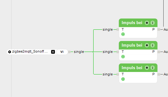

          ich habe seit ein paar wochen folgendes Problem.
          Mein Sonoff Button kommt im Loxone Config nicht mehr sauber an. Damit ich für jeden Tastendruck eine Änderung in Loxone bekomme hab ich die Home Assistance integration enabled. Jedoch ist die nach jedem neustart wieder ausgeschaltet.
Ansichten: 244
Größe: 49,5 KB
          Desweiteren kommt das Signal in Loxone nicht so an wie erwartet. Der Wert Single steht an, geht, und kommt wieder bei einem Tastendruck, und das auch nicht immer gleich. Erwarten würde ich bei einem Tastendruck auch nur eine änderung in Loxone.....
Ansichten: 192
Größe: 15,3 KB
          Das scheint irgendwie invertiert zu sein.
          Hab schon das Zigbee2MQTT Plugin neu installiert und auch die Zigbee teilnehmer neu gepaired. Es bleibt leider gleich... Was mach ich falsch?
          Vielen Dank für Eure Tipps

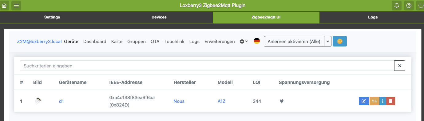

                So, inzwischen habe ich einen zigbee zb-dongle-e. Aber ich muss sagen, ich bin total überfordert.
                Ich hab LoxBerry 3.0 laufen. Hab auch das Plugin installiert, aber das war's dann auch schon.
                Als jemand, der noch nie was mit Zigbee gemacht hat, fehlt mir ein bisschen das Ziel (also, ausser, dass ich die Steckdosen gerne zum Laufen bringen will).
                Gibt es irgendeine Dokumentation, irgendein How-To für dieses Plugin?
                Ich sehe bei meinen Plugin "Settings", dass im Footer immer das "Service stopped (Please check settings and device configuration)" und "Service running" (PID XXX)" wechseln.
                Als "Adapter Type" habe ich "ember" eingetragen. "Port" ist leer gelassen. Unter Devices taucht nichts auf.
                In diversen Online Dokumentationen lese ich, dass man den Dongle (rotes Dauerlicht) flashen kann (muss)?
                Ist das für mich notwendig? Er war schon mal woanders in Verwendung und ich glaube, ich hab eine Factory Reset durchgeführt (aber auch da bin ich mir nicht sicher, weil mich die Dokumentation erschlägt und gefühlt so einfach Sachen gar nicht erst erklärt werden).
                Also im Grunde glaube ich daran, dass diese Plugin sehr machtvoll und stark sein könnte, aber zum ersten Mal fühle ich mich ein bisschen chancenlos.
                Vielleicht kann mir ja jemand ein paar Tips geben.

                        okay, also ich bin in der Zwischenzeit auf Google Gemini umgestiegen. :-)
                        Gemini hat mich auf das hier aufmerksam gemacht: "die installierte Firmware auf dem Stick nutzt das EZSP-Protokoll Version 8. Deine aktuelle Version des Zigbee2MQTT-Plugins erwartet jedoch einen Stick mit einer EZSP-Version zwischen 13 und 16."
                        Über https://darkxst.github.io/silabs-firmware-builder/ habe ich geflasht ncp-uart-hw-v7.4.3.0-zbdonglee-115200.gbl (Diese Version 7.4.3 entspricht EZSP v13 und ist sehr stabil).​
                        Danach hat das Plugin "out of the box" funktioniert.

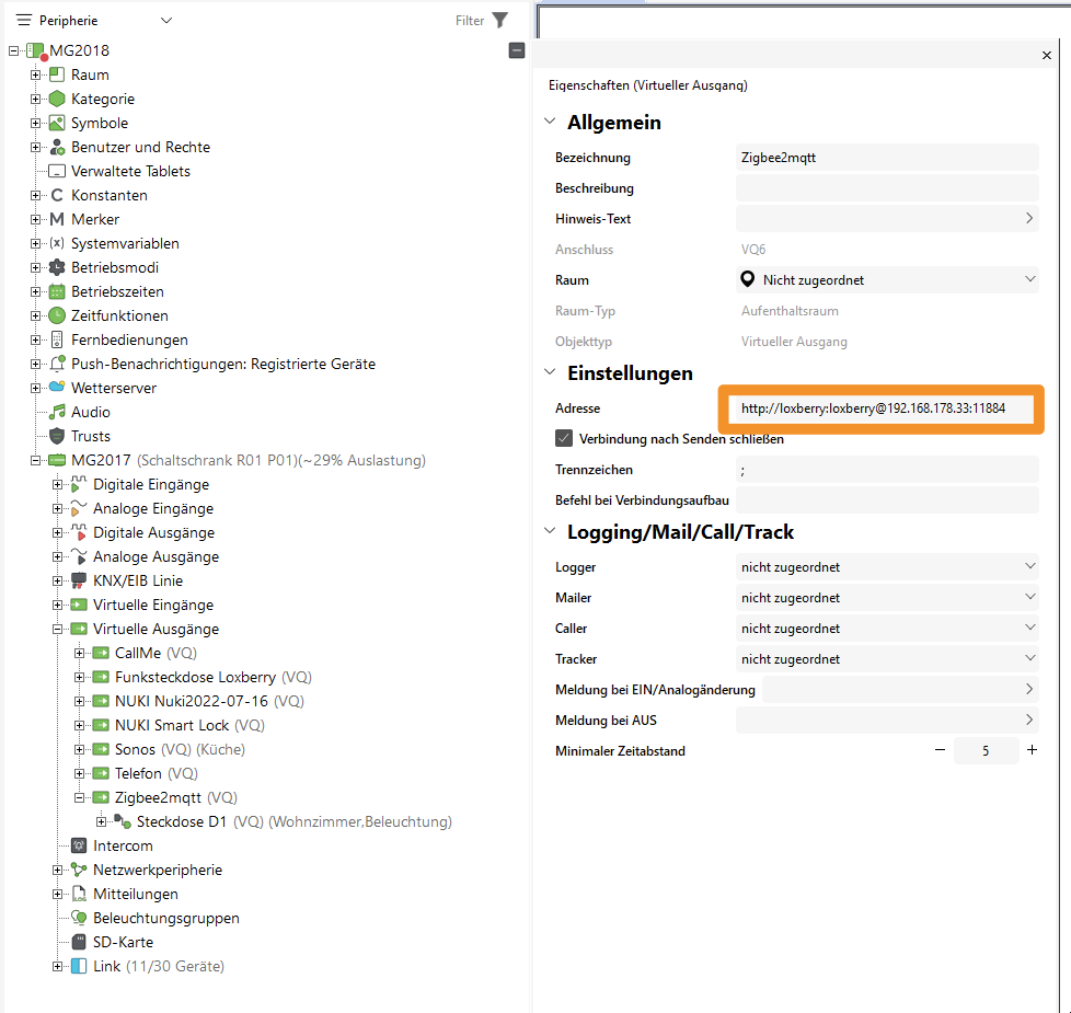

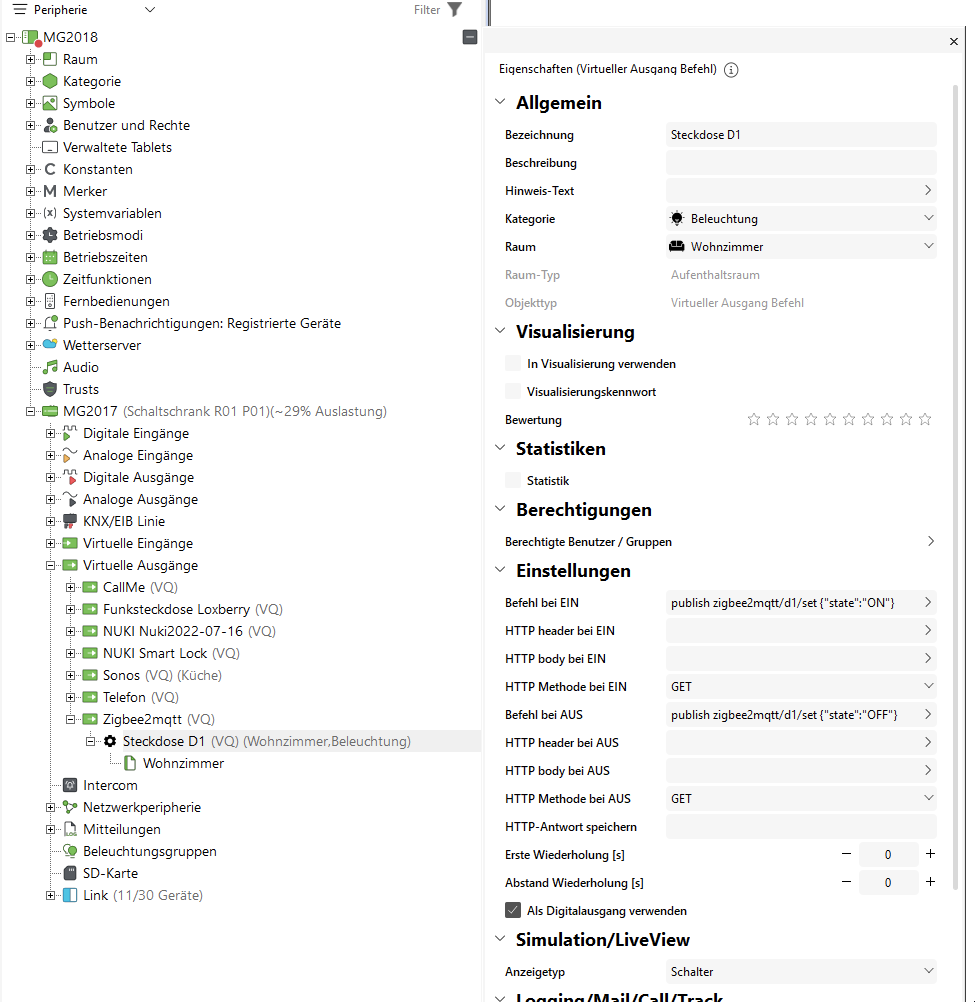

                        Leider fehlt mir ab hier die Dokumentation um eine Steckdose in Loxone einzubinden (zumindest finde ich das nicht).
                        Ich weiß jetzt nur nicht, wie ich den Virtuellen Ausgang(?) in Loxone Config richtig konfigurieren soll.
                        Liege ich hier mit meinen Daten richtig (Passwörter habe ich auf Standard gesetzt).
