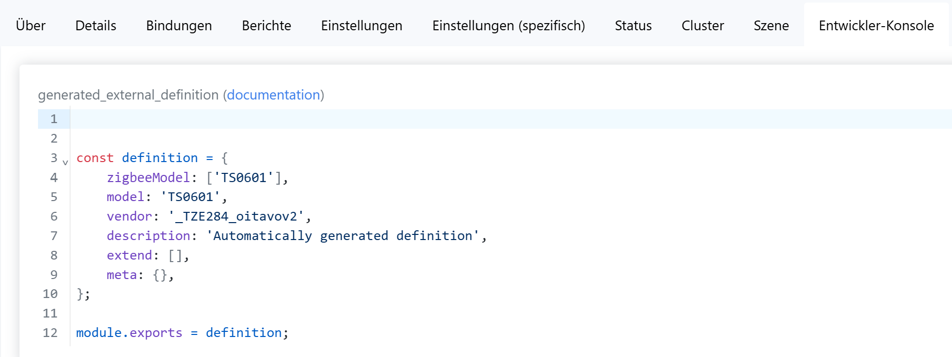

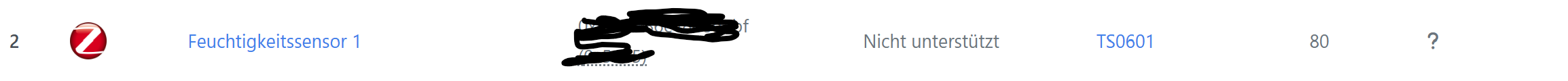

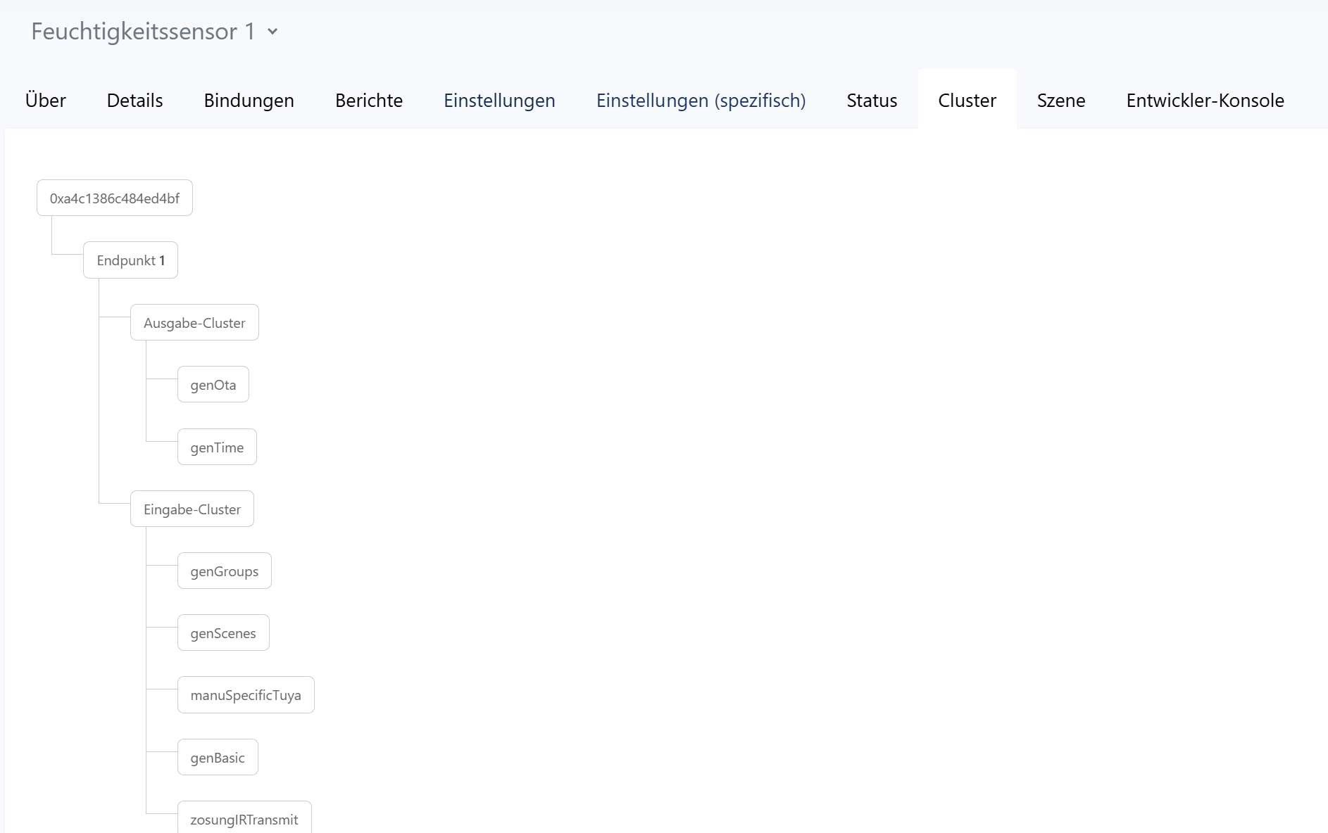

      hat von euch es schon jemand geschafft den folgenden tuya zigbee Feuchte- und Temperatursensor zu konfigurieren
Ansichten: 340
Größe: 26,9 KB
ID: 467090Klicke auf die Grafik für eine vergrößerte Ansicht
Ansichten: 323
Größe: 92,0 KB
ID: 467091Klicke auf die Grafik für eine vergrößerte Ansicht
Ansichten: 321
Größe: 77,7 KB
      • BSiege
        • 04.10.2015
        • 251
        #543
        Dafür gab's einen Fix für 2.4. https://github.com/Koenkk/zigbee-her...ters/pull/9402
        Also sicherstellen, dass 2.4 aktiv ist, dann sollte es wohl von selber klappen.

          geht, danke für den Hinweis

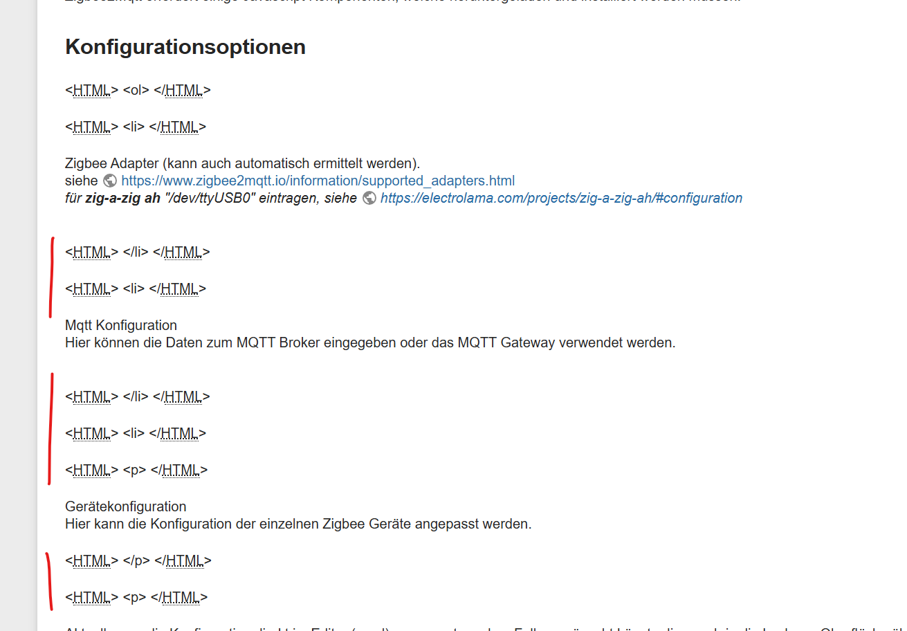

              #548
              ich hänge noch an der initialen Konfiguration fest und ich bekomm den dienst nicht wirklich zum laufen.
              Glaub da fehlt bei mir noch was ganz dummes.....
              Auf der Seite fehlen die Screenshots. Die würden mir vielleicht schon helfen. Klicke auf die Grafik für eine vergrößerte Ansicht
Ansichten: 203
Größe: 89,5 KB
ID: 468157Hat die Jemand, oder was ähnliches für mich?
              Sorry für die blöden fragen. Und danke schon mal.

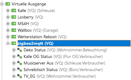

                  Hi nochmal,
                  ich hab das mqtt2zigbee nun prinzipiell am laufen. Konnte ein Gerät pairen (Nous P3Z) und bekomm die Daten auch per virtuellen Eingang in meinen Miniserver.
                  Ich hab aber noch Probleme bei den virtuellen Ausgängen. Wie genau setzen sich die Befehle zusammen?
                  Ich finde hier die Befehle https://www.zigbee2mqtt.io/devices/P3Z.html
                  Aber wie genau muss der Befehl zum setzten nun aussehen?
Ansichten: 178
Größe: 4,8 KB
                  Ich probier schon ständig rum, aber komme nicht weiter. Für nen kleinen Tipp wäre ich sehr dankbar.
                  vg
                  H.J.S

                    #552
                    Moin,
                    mal als Beispiel:
Ansichten: 164
Größe: 24,0 KB
                    Für eine schaltbare Steckdose:
Ansichten: 162
Größe: 3,4 KB
                    Ich glaube, bei dir liegt es an den Leerzeichen.
                    Du musst genau denselben Namen nehmen, wie im Frontend angegeben.​
                    • H.J.S
                      H.J.S kommentierte
                      Vielen Dank. Die Leerzeichen waren wohl das Problem. Jetzt funktioniert es. Danke!

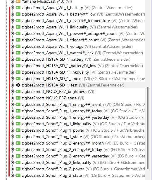

                    #555
                    ich nochmal. Ich hab zigbee2lmqtt jetzt ein paar wochen laufen und es sieht an sich sehr gut aus .
                    Hab zwei taster, zwei Steckdosen, zwei Rauchmelder und nen Wassermelder dran.
                    Ich möchte nun weiter ausbauen aber da stellt sich die frage ob ich das so richtig mache. Aktuell hab ich z.b. für den Rauchmelder schon 5 Eingänge. d.h. alleine bei 10 Rauchmeldern sind das schon 50 virtuelle Eingänge. wenn dann noch ein paar Steckdosen und Wassermelder dazu kommen sind das schnell einige Hundert.
Ansichten: 113
Größe: 89,7 KB
                    Gibts da nen eleganteren Weg? z.b. die json calls als String in Loxone empfangen und dort zerlegen? Oder irgendwas anderes?
                    ChatGPT hat mich in ein paar Sackgassen rennen lassen, deshalb frag ich lieber nochmal hier?
                    Vielen Dank Euch und Grüße
