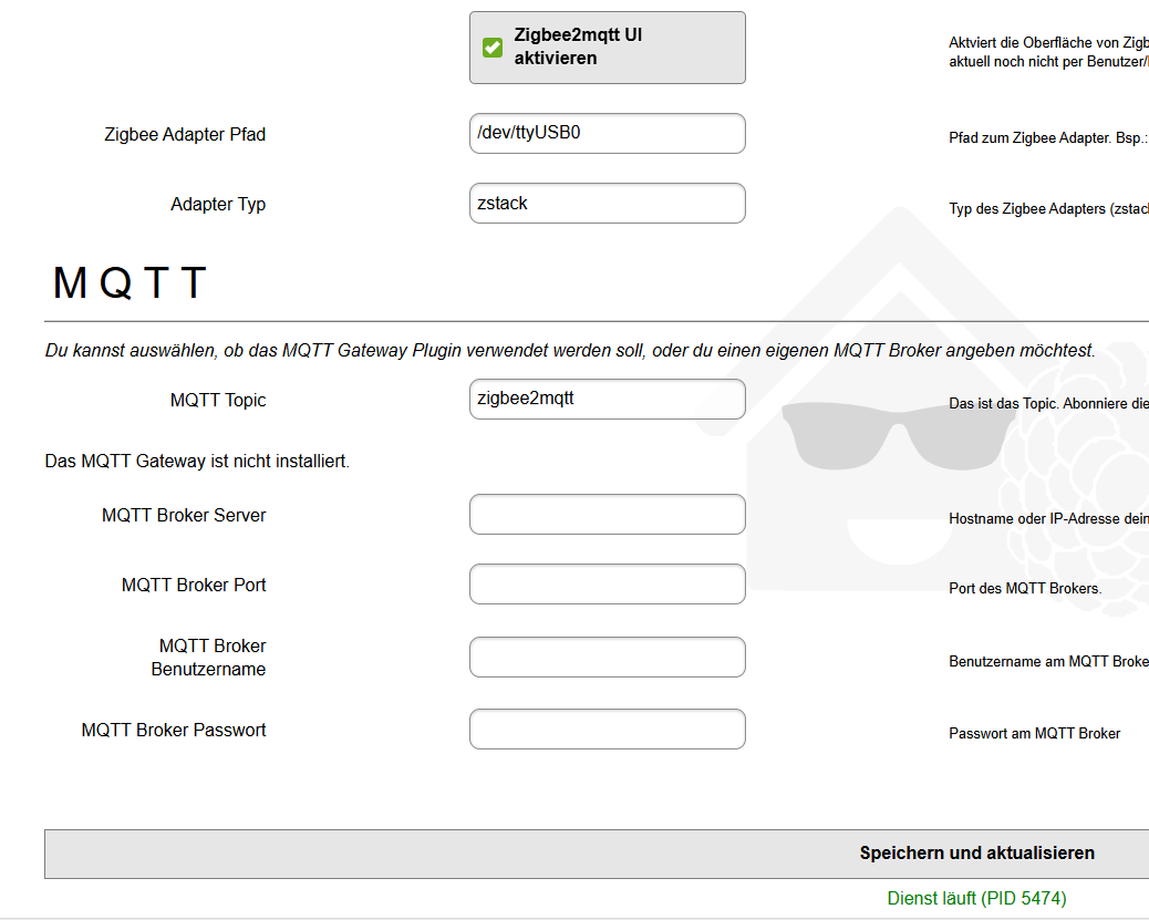

  • VinceEb
    • 30.10.2021
    • 6
    #588

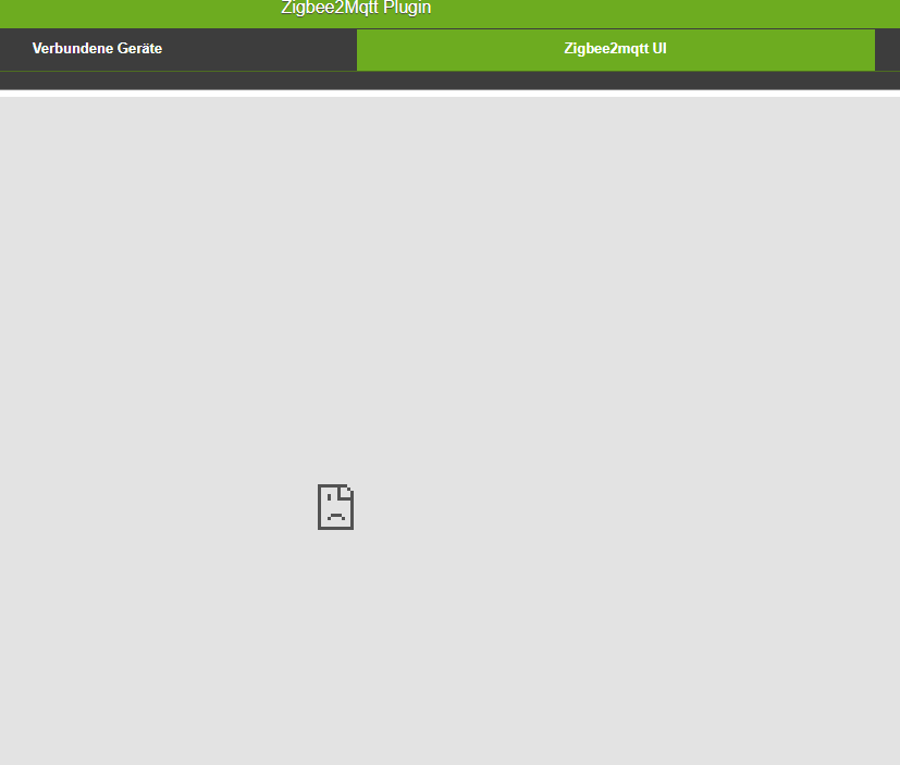

    mittlerweile steht wenigstens stabil, dass der Dienst laufen würde: Klicke auf die Grafik für eine vergrößerte Ansicht  Name: image.png Ansichten: 0 Größe: 89,7 KB ID: 478724
    Jedoch finde ich den Adapter nicht:
    Klicke auf die Grafik für eine vergrößerte Ansicht  Name: image.png Ansichten: 0 Größe: 11,1 KB ID: 478725
    Und leider lässt sich das UI nicht öffnen:
    Klicke auf die Grafik für eine vergrößerte Ansicht  Name: image.png Ansichten: 0 Größe: 10,5 KB ID: 478726​
    Ich bin mir nicht sicher ob das immer noch an dem Fehlerhaften Update liegt. Ich habe es nun mehrmals versucht das Loxberryupdate zu wiederholen. Habe auch Zigbee2MQTT neu installiert. Der Fehler war beim LB-Update, error updating apt database.
    Kann mir hier noch jemand helfen? Ich möchte das Projekt nicht einfach aufgeben müssen, da es eigentlich ein total leichtes Thema sein müsste.
    Wenn das nicht geht, wäre ich auch bereit den LB neu aufzusetzen. Gibt es aber hier eine Möglichkeit mir wenigstens meine Einstellungen von stats4Lox zu sichern? Denn diese wären mir wichtig.
    EDIT:
    Es klappt nun. Warum weiß ich auch nicht genau. Ich habe mehrere Dinge gemacht:
    1. Ich habe Loxberry zum 5. mal geupdated
    2. Ich habe die Configuration.yaml gelöscht und neu angelegt
    3. Ich habe einen anderen USB Port am Loxberry verwendet
    4. Ich habe den SonOff Stick mit einer älteren FW geflashed.
    Vielen Dank für die Zahlreichen hilfestellungen!
    Zuletzt geändert von VinceEb; 05.02.2026, 22:47.

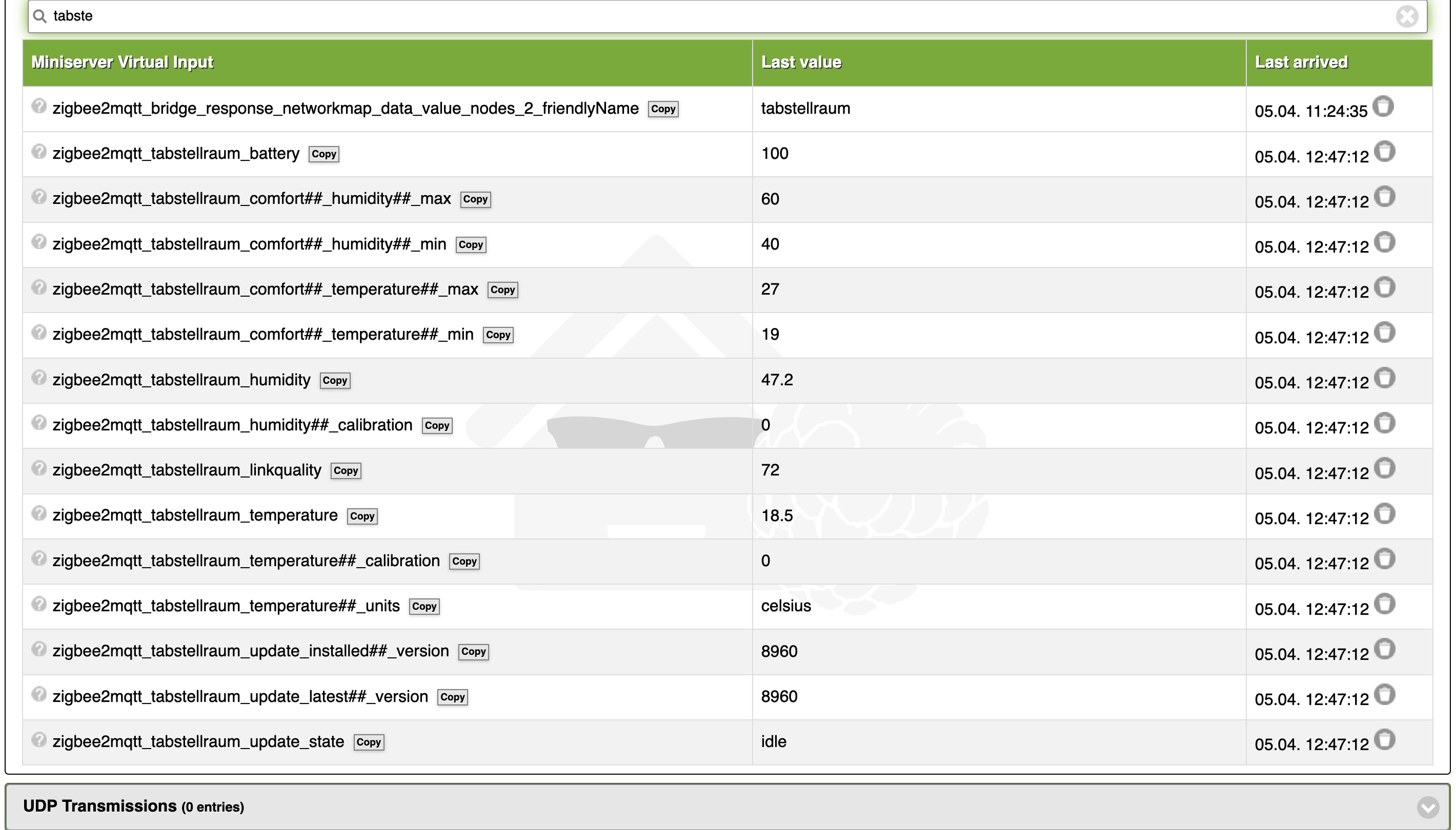

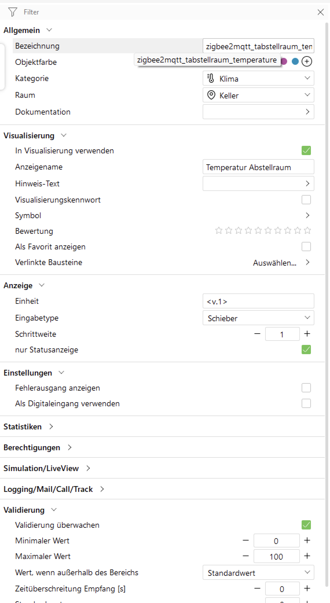

          Frohe Ostern allen zusammen. Habe ein Problem mit dem auslesen von Werten eines Sonoff SNZB-02. Das gleiche übrigens mit einem ZBMINIR2. Das betrifft immer den Status. Also in Loxone den Eingang. Es kommen keine Werte obwohl im Virtuel Input die Werte ständig aktualisiert werden. Was mache ich hier falsch?
          Klicke auf die Grafik für eine vergrößerte Ansicht  Name: Bildschirmfoto 2026-04-05 um 13.19.21.png Ansichten: 0 Größe: 84,6 KB ID: 482046
          Klicke auf die Grafik für eine vergrößerte Ansicht  Name: Bildschirmfoto 2026-04-05 um 13.14.41.png Ansichten: 0 Größe: 478,4 KB ID: 482043
          • ddm
            ddm kommentierte
            Für diejenigen die eventuell mal ein ähnliches Problem haben. Nimm den Haken bei Validierung überwachen raus. Schon funktioniert es sobald zigbee2mqtt neue Daten sendet.

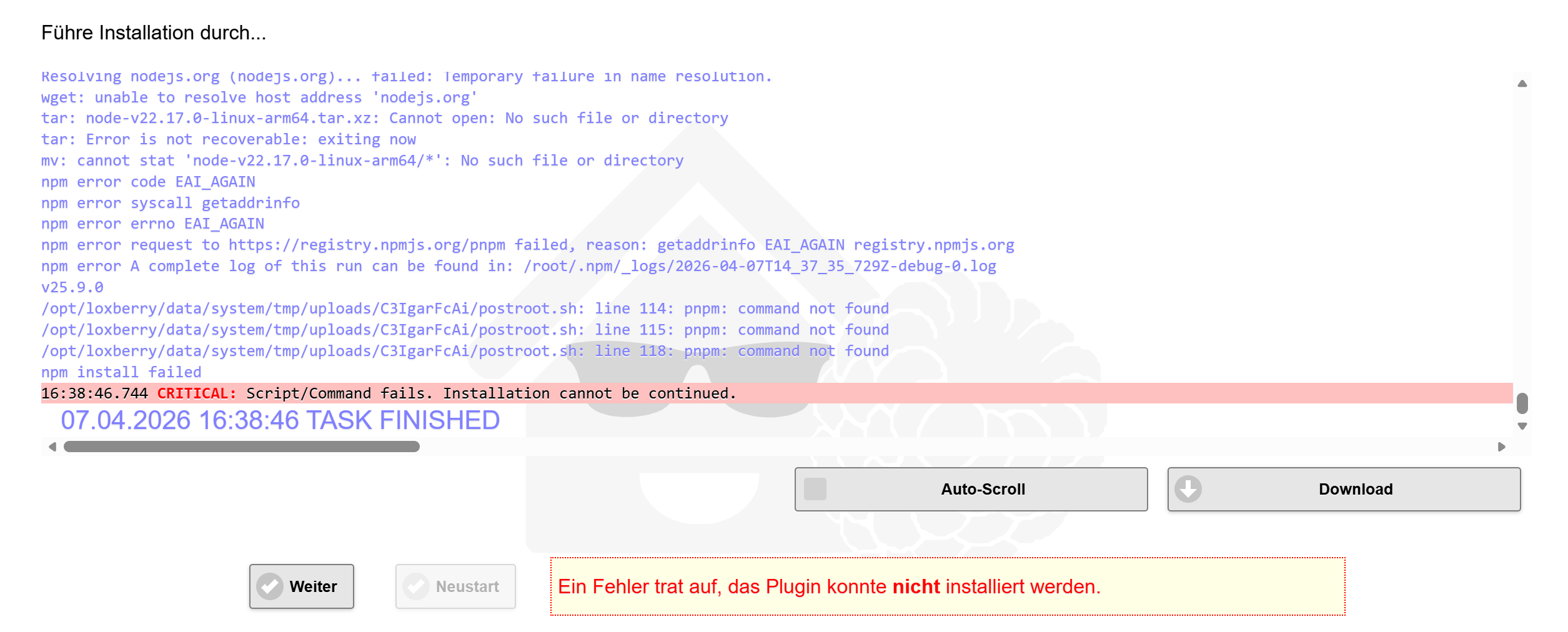

          kennt diesen Fehler jemand bei der Installation mit Trixie?
Ansichten: 479
Größe: 309,0 KB

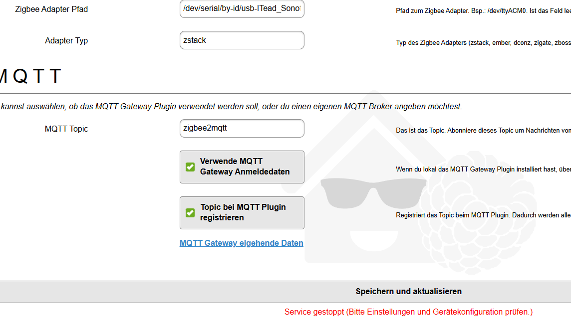

              Bitte, ich brauche Ihre Hilfe.. Ich kann dieses Plugin nicht ausführen (
              Ich habe den Adapter geändert Dongle-M..
              sudo systemctl status zigbee2mqtt
              : Datei log1.txt
              z2m: Zigbee2MQTT started!
              Aber Zigbee2mqtt UI es öffnet sich nicht..
              Zuletzt geändert von darksside; 23.05.2026, 23:33.
