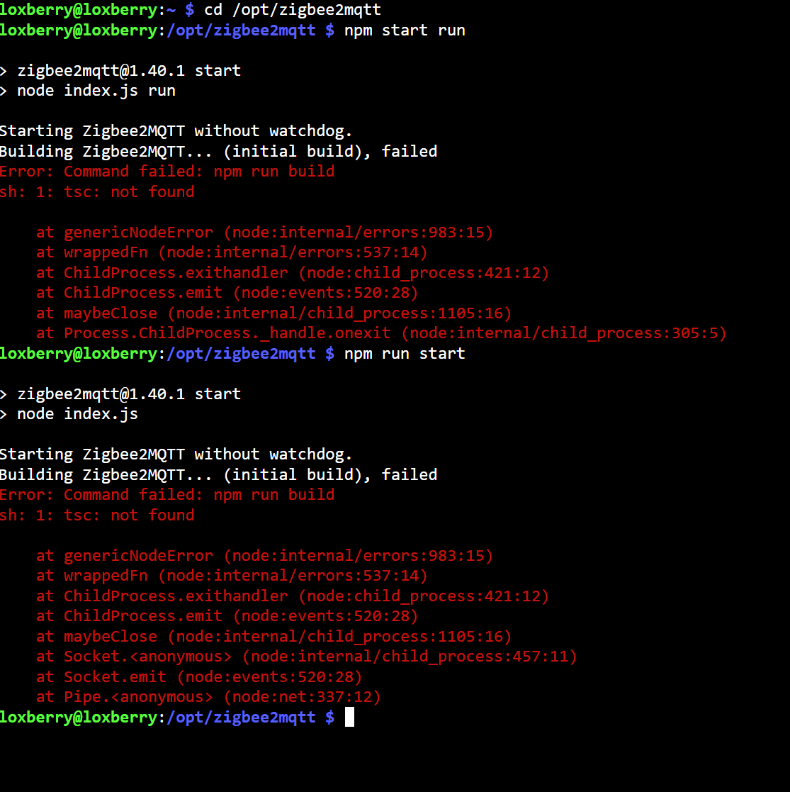

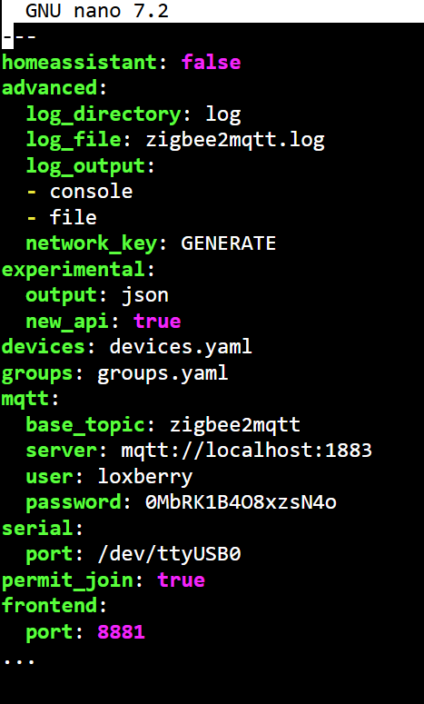

      ich habe ebenfalls das Problem das mein Plugin nach 10 Sekunden auf Service gestoppt wechselt. Ich habe nun alles versucht doch es läuft auf meinem Loxberry einfach nicht. Es liegt auch wahrscheinlich am Loxberry da ich es mit dem selben Sonoff Stick bei meinem Kumpel auf anhieb ohne Konfiguration im Terminal lief. ALSO MÜSSTE ES FUNKTIONIEREN!!!!.
      Ich verwende einen Sonoff Stick der ja scheinbar funktioniert. Den Port hab ich auch alles richtig eingetragen. Backup wurde duchgeführt. Das erste was mir komisch erscheint ist das kein Network_key generiert wird. Die meisten hier haben zumindest den in ihrer .yaml..... pan_id habe ich auch schon mehrmals eingegeben, brachte nichts... baudrate und adapter auch nichts. Möchte ich einen nmp run start machen gibt es leider nur error codes. Ich bin am verzweifeln...

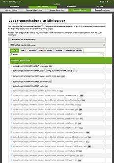

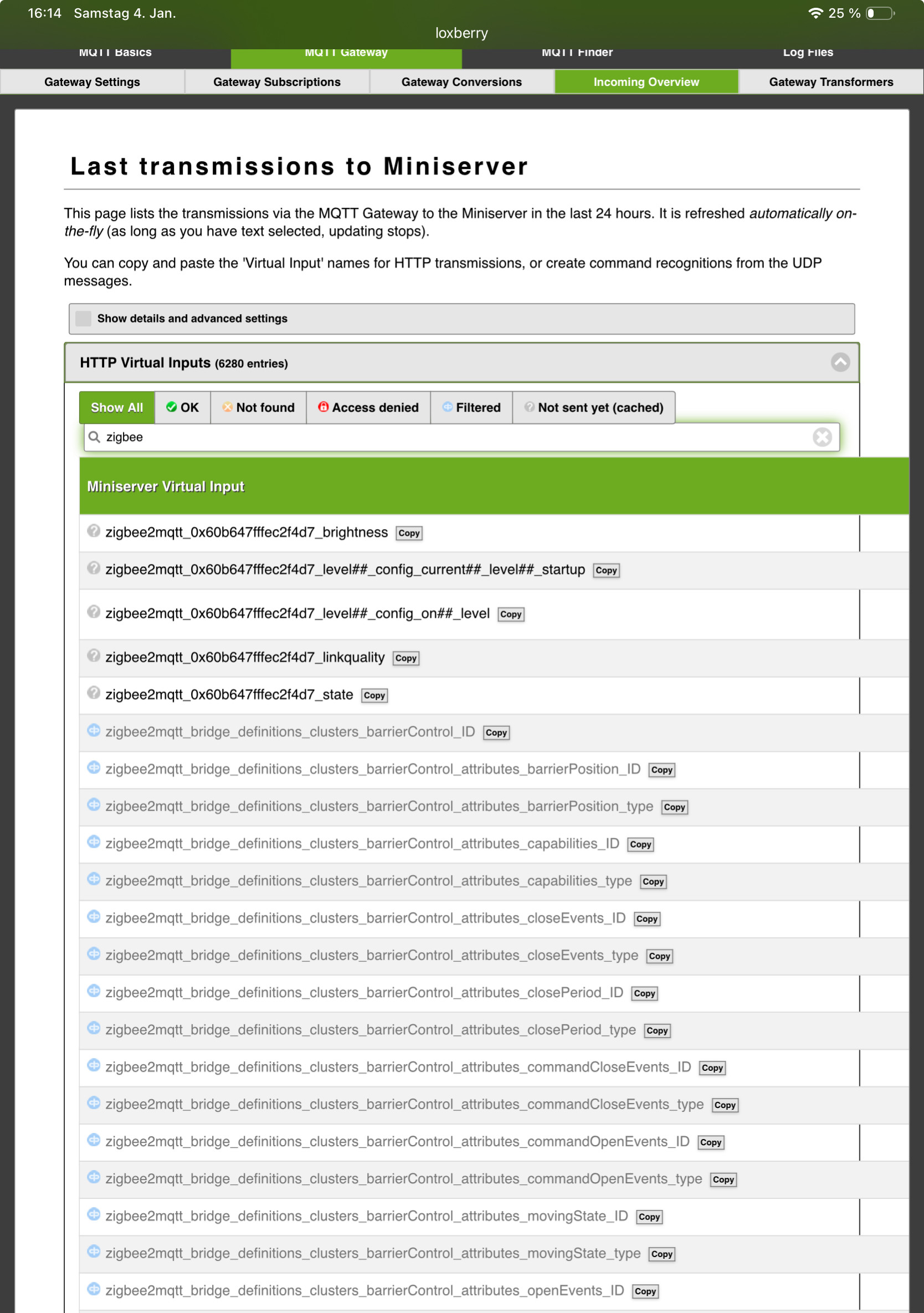

                  Hi, wünsche ein frohes neues, ich habe mal das Plugin ausprobiert, vielen Dank dafür.
                  Bisher habe ich noch eine HueBridge mit dem Script im Einsatz. Davon wollte ich aber auf kurz oder lang weg.
                  Jetzt habe ich mal die Chance genutzt, wo meine Frau 2 neue Ikea Leuchten für die Küchenschränke haben wollte.
                  Die Geräte erscheinen, ich habe es mit einem SLZB-06 gemacht, was mich nur wundert, das ich 6000 MQTT meldungen bekomme vom zigbee2mqtt
Ansichten: 563
Größe: 565,1 KB
                  ich habe schon einen Filter gesetzt auf ^zigbee2mqtt_bridge_definitions.*, aber die Meldungen bleiben ja trotzdem im inputs. Immer 6000 meldungen scrollen wäre schon ein k.o. dafür.
                  Kann ich seitens des Plugins da was machen?
                  Diese inputs, denke ich, werden wohl niemals gebraucht.
                  Grüße Markus
                  Grüße Markus
                  • verdammt
                    verdammt kommentierte
                    Danke hismastersvoice, damit hat es geklappt.
                    Das Problem ist, das man die Status-Meldung (json) der Zigbee2MQTT-Bridge nicht abschalten kann.
                    Der Loxberry zerlegt diesen langen json-String wie bei allen anderen Messages auch, und macht 6.000 Meldungen daraus.
                    Was ja auch richtig ist!
                    Ich habe es auch über RegEx Filter versucht, aber habe es einfach nicht so hinbekommen das es passt.
                    Man könnte auch über ACL am Mosquitto (MQTT-Broker) das ganze Filtern, aber dafür muss man viel umbauen.
                  • verdammt
                    Ich habe es auch mit Regex versucht, aber deinen Lösung find ich gut und in meinem Fall bleibt es im Gateway auch überschaubar.
                    Wobei es bei den Regex Filtern ja auch so ist, dass man diese ja trotzdem im incoming sieht, sie werden ja nur nicht gesendet.
