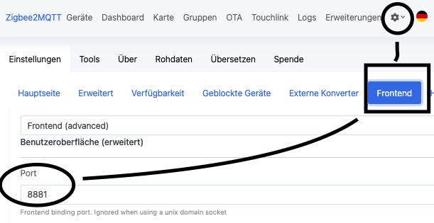

    • Lenardo
      • 730
      #467
      Frontend ist standardmässig https://Loxberry-ip:8881

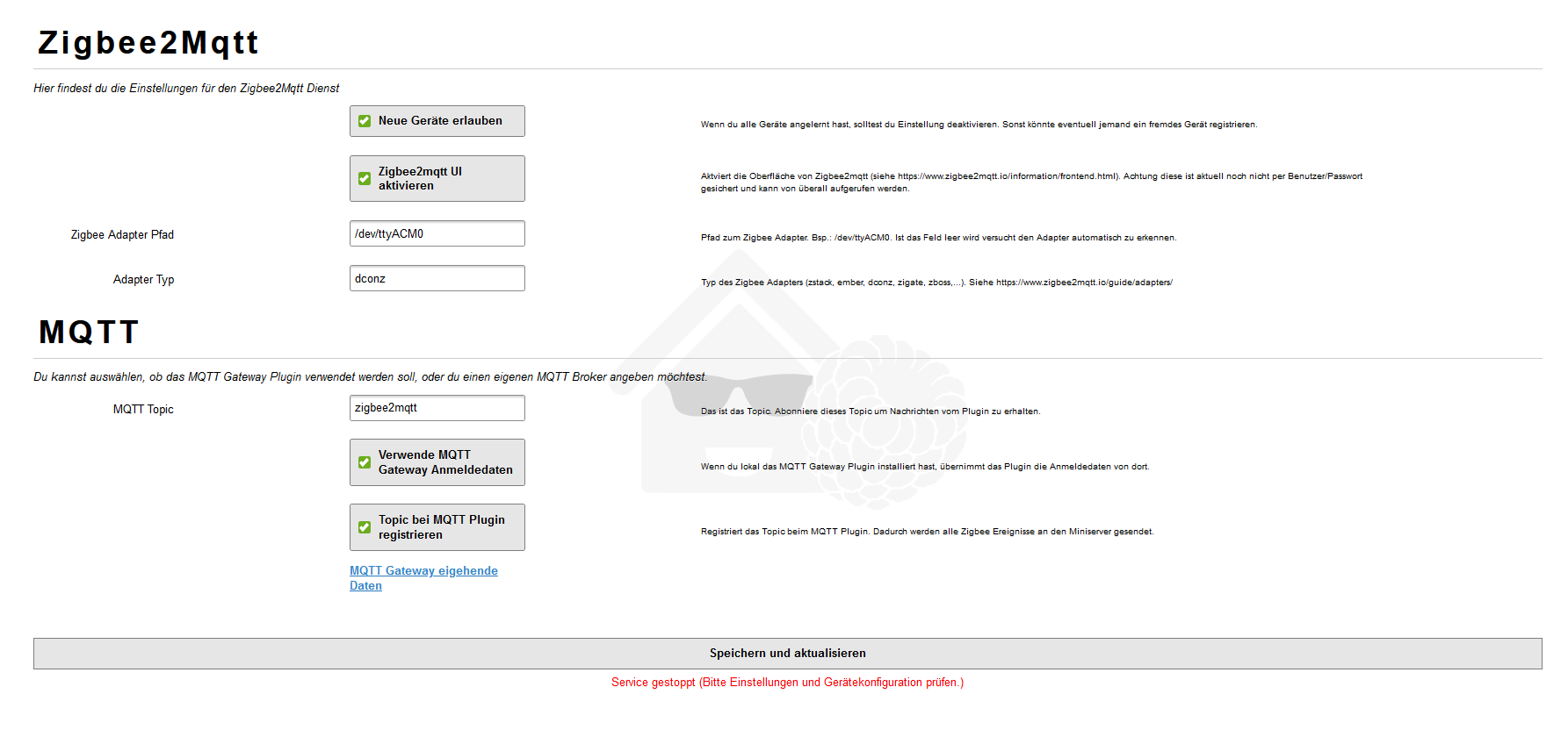

          romanlum kommentierte
          Kannst du prüfen ob dein Adapterpfad bzw. Typ korrekt ist?
          im zigbee2mqtt.log sollten hier mehr infos stehen

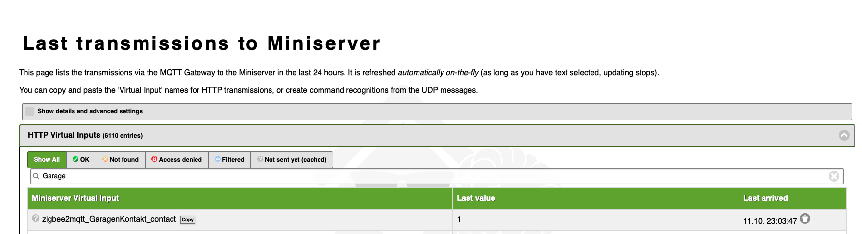

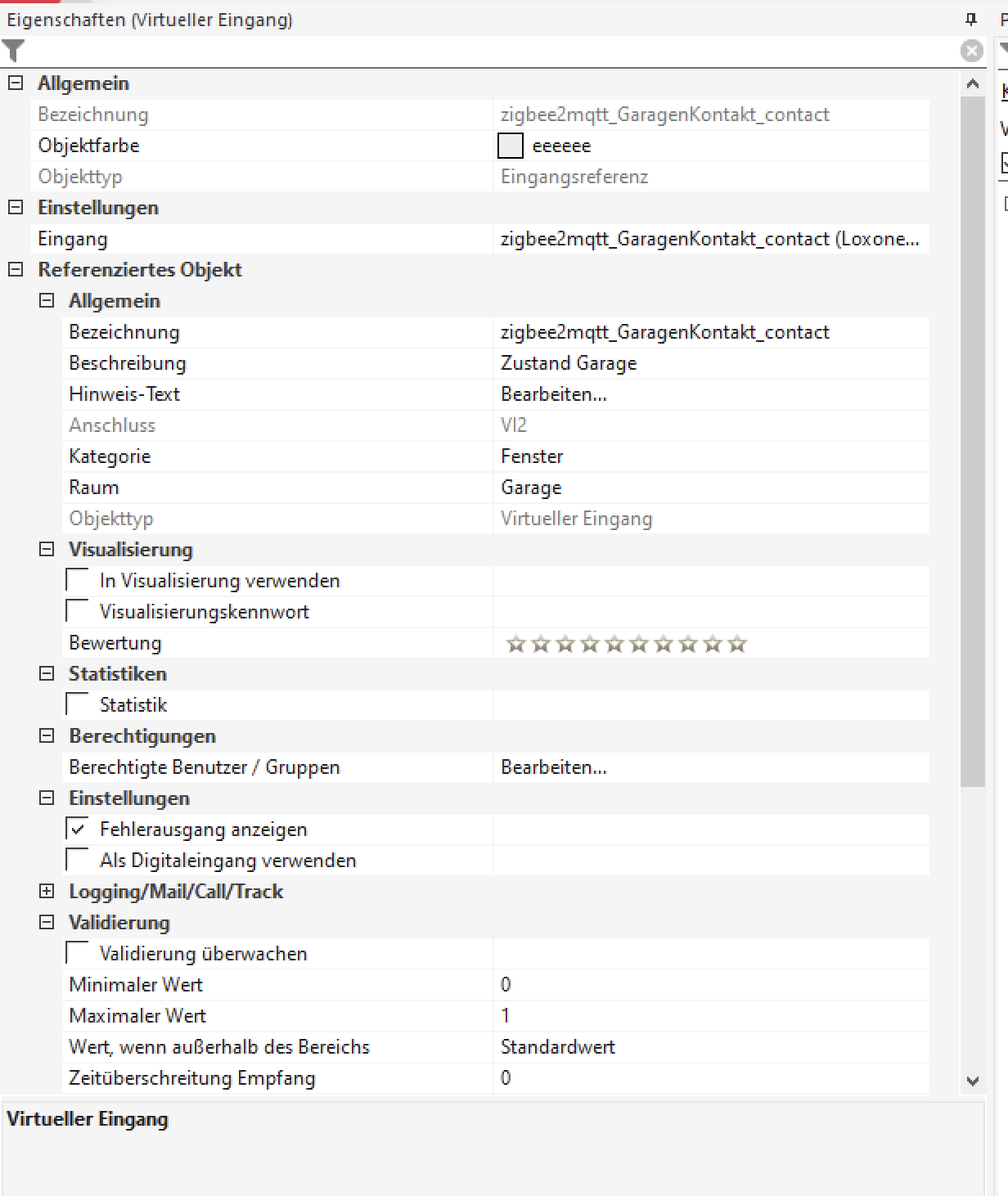

        #472
        Hallo!
        Ich habe soweit alles angelegt, schaffe es aber leider nicht den virtuellen HTTP Eingang in Loxone einzubinden. Ich sehe in Loxone keine Wertänderung in der Live View.
        Auch im HTTP Log in der Loxone Config tut sich nichts...
        Habe im Anhang Bilder von der http virtual Inputs Ansicht vom loxberry und von der Konfiguration vom Virtual Input in der Loxone Config.
        Passt hier etwas nicht? Oder kann es sein, dass noch an einer anderen Stelle etwas eingestellt werden muss, was ich übersehen habe?
        Ich komme leider einfach nicht weiter. Vielen Dank und LG David

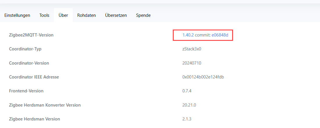

              • 7710
              #476
              joachimgr
              Hab mal kurz die 1.40.2 rein gehängt.
              Läuft bei mir ohne Probleme.
Ansichten: 358
Größe: 30,8 KB
              Teste mal ob dein Sensor dann geht, ansonsten einfach die org. Version wieder drauf spielen.
              • joachimgr
                joachimgr kommentierte
                Moin,
                ja, läuft damit einwandfrei. Hatte ich auch schon installiert.

                #478
                Moin zusammen,
                ich bin neu hier, lese aber schon länger mit.
                Da ich nun aber ein Problem mit dem zigbee2mqtt Plugin habe, war es an der Zeit mich mal anzumelden
                Zum Problem:
                Im Grunde habe ich das gleiche Problem, das hier schon geschildert wurde, der Service wird gestoppt und ich komme auch nicht in die UI.
                Ich verwende die aktuellste LB Version (v3.0.1.2) und zigbee2mqtt v2.11.1, das Problem besteht aber auch mit der v.2.10.0
                Spannenderweise zeigt mir das Log allerdings keine Fehlermeldung an.
                [2024-10-22 08:53:54] info: z2m: Logging to console, file (filename: zigbee2mqtt.log)
                [2024-10-22 08:53:54] info: z2m: Starting Zigbee2MQTT version 1.40.1 (commit #403d3c0)
                [2024-10-22 08:53:54] info: z2m: Starting zigbee-herdsman (0.57.3)

                Wenn ich allerdings die UI im Plugin deaktiviere, läuft der Service.
                Wenn ich den Service über die CLI starte läuft auch alles.
                Kann es sein, dass hier Berechtigungen im Bereich der UI fehlen und das Plugin deshalb auf die Nase fliegt?
                Gibt es fürs UI irgendwo noch Logfiles, die mehr Aussagekraft haben könnten?

                  versuche nun seit 2 Tagen das Plugin zu installieren. Habe einen Raspberry 4 Typ B mit dem ConBee 2. Habe Loxberry via Anleitung (DietPi) installiert und versuche nun das Plugin zigbee2mqtt zu installieren. Leider schaff ich es einfach nicht, das Plugin einzurichten. Habe schon jegliche möglichkeiten bei den Adaptern versucht, die UI bekomm ich aber einfach nicht zum laufen. Ich bekomme lediglich die Meldung, dass der Dienst gestoppt wurde. Im Log findet sich kein Fehler.
                  Kann mir da jemand weiterhelfen?

                    Der ConBee 2 ist doch ein USB Stick?
                    Dann musst du schon auch die USB Schnittstelle nutzen und nicht die ACM0. In dem Fall wäre ttyUSB0...1...2
                  • alexknig41
                    alexknig41 kommentierte
                    hismastersvoice Auch das klappt nicht. Der Dienst versagt aber auch immer erst wenn ich die UI aktiviere. Des Weiteren wird zu den Adapter Settings auch folgender Pfad angegeben /dev/serial/by-id/ (siehe: https://www.zigbee2mqtt.io/guide/con...-settings.html )
