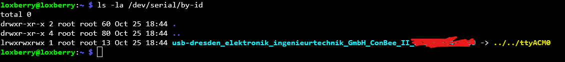

    Der ConBee2 läuft bei mir seit Jahren mit diesen Einstellungen:
    Eingabe im Terminal: ls -la /dev/serial/by-id/

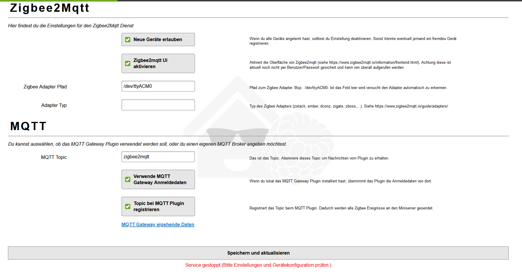

      AlexAn
Ansichten: 523
Größe: 17,6 KB
      klappt bei mir einfach nicht. Weiss echt nicht was falsch sein könnte.

          Zitat von alexknig41
          AlexAn
Ansichten: 523
Größe: 17,6 KB
Ansichten: 570
Größe: 125,9 KB
          Irgendwas stimmt da mit dem Stick nicht, da er bei dir nicht als VCOM USB Device auftaucht.
          Unabhängig davon wäre als "Adapter Typ" hier "dconz" einzutragen
          Schau mal hier rein.
          Ich hatte mit dem Conbee Stick aber Anfangs auch so meine Probleme und bin dann zu Sonoff ZBDongle-P (mit -E Version hatte ich auch so eine Probleme)
          Mittlerweile verwende ich wegen der besseren Platzierung im Haus eine POE LAN System als USB Stick Ersatz ( HamGeek POE Zigbee 3.0 Coordinator Router WiFi Zigbee Gateway aber auch mit CC2652P )

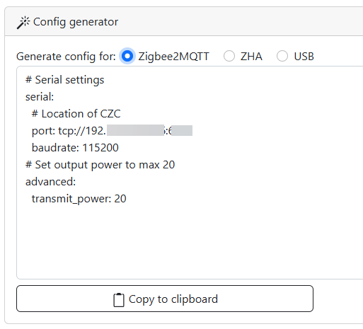

            Ich habe bei einem Projekt gelöst wie Labmaster
            Ich nutze einen Zigbee-Coordinator von Cod.m, hier hat pmayer wirklich gute Arbeit geleistet.
            Den kann man auch als nur LAN oder über USB nutzen.
            WebUI ist sehr gelungen... "So eines würde ich mir noch bei der DMX-Bridge wünschen "
            Das Einrichten wird wir den Laien sehr einfach da im WebUI ein Config-Generator vorhanden ist.
            Klicke auf die Grafik für eine vergrößerte Ansicht  Name: image.png Ansichten: 0 Größe: 19,5 KB ID: 444935
            Das einrichten hat keine Minute gedauert, und seit dem läuft das Ding ohne ein Problem.

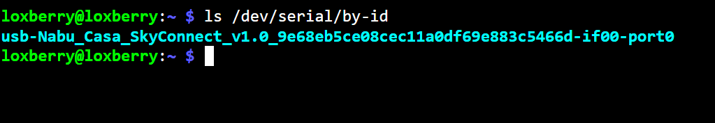

                Ich gebe jetzt auf, da ich einfach nicht weiterkomme. Leider habe ich nicht genügend Kenntnisse, um das Problem zu lösen. Es ist schade, denn in einer früheren Version hat alles gut funktioniert. Vielleicht kann mir jemand von euch einen hilfreichen Tipp geben, woran es liegen könnte.
                Wie bereits erwähnt, nutze ich den SkyConnect / SkyConnect ZBT-1 Adapter, der in der Vergangenheit ebenfalls funktioniert hat. Da ich nicht weiß, welche Änderungen in den neueren Versionen vorgenommen wurden, kann ich nicht sagen, ob das Problem am SkyConnect liegt oder an etwas anderem.
                Hier sind noch einige Informationen, vielleicht erkennt ein Profi unter euch das Problem:
Ansichten: 938
Größe: 300,2 KB

                  Ich würde mal folgenden Befehl ausführen...
                  ls /dev/serial/by-id
                  Dann müsst es dir ein Geräte mit dem Name usb_blabla_SkyConnect_blablabal anzeigen
                  Diesen Gerät nimmt die als Device in die Eintsellungen das es dann so aussieht
                  /dev/serial/by-id/usb_blabla_SkyConnect_blablabal
                  Dann spricht er auf jeden Fall das richtige Gerät an.
                  Als Adapeter Typ ezsp angegeben, auch wenn ich diese Bezeichnung nirgendwo finde, so wird in versch. Beiträgen das so beschreien.
                  Den Adaptertyp kann man übrigens auch leer lassen.

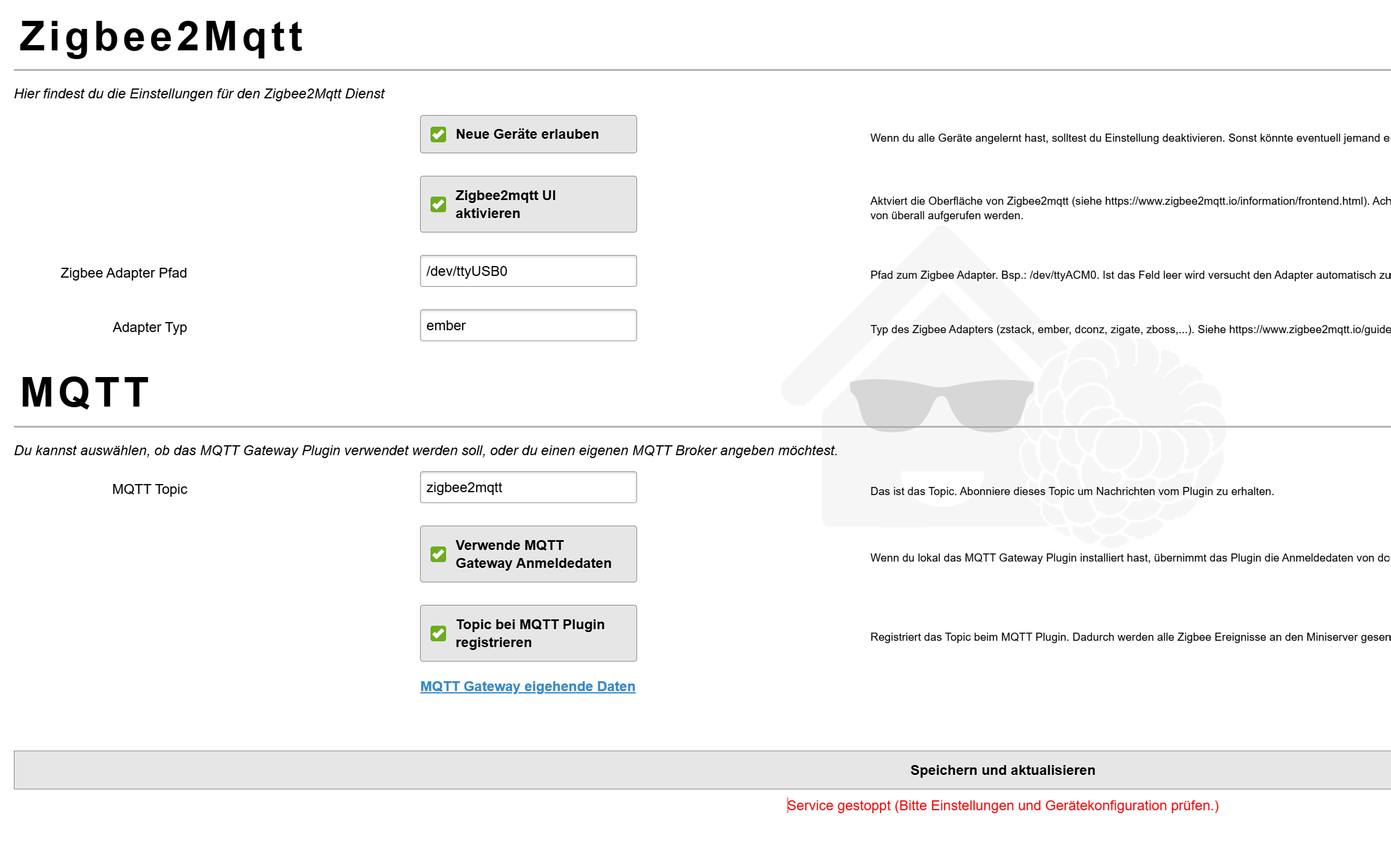

                    Vielen Dank für dein Feedback. Ich habe deinen Vorschlag umgesetzt, allerdings hat es mein Problem leider nicht gelöst.
Ansichten: 500
Größe: 17,6 KB
                    Die Fehlermeldung bleibt unverändert: "Service gestoppt (Bitte Einstellungen und Gerätekonfiguration prüfen.)" – daher besteht weiterhin keine Verbindung zur Zigbee2mqtt-UI.
                    Ich habe versucht, das Adapterfeld leer zu lassen, aber das funktioniert nicht mehr. Seit ich einmal etwas eingetragen habe, lässt sich der Inhalt nicht mehr komplett entfernen. Zwar kann ich den Eintrag ändern, aber sobald ich das Feld lösche und speichere, erscheint erneut der vorherige Inhalt.
                      Klicke auf die Grafik für eine vergrößerte Ansicht  Name: image.png Ansichten: 21 Größe: 17,6 KB ID: 444980
                      Leer lassen würde eh nix bringen, da gehört der richtige Adapter Anschluss eingetragen.
                      Also /dev/serial/by-id/usb-Nabu_Casa_SkyConnect_V1.0_9e68... usw
                      (am besten direkt aus der Console kopieren um Fehler zu vermeiden)
                      Auch könnte man mal ausprobieren ob der Eintrag
                      adapter_delay: 200
                      in der configuration.yaml" nach "advanced:" was bringt.
                      (auch danach immer Dienst neu starte und gegebenenfalls laaaange warten)
                      Eventuell gibt es auch einen Dateisyntax Fehler in der .yaml z.B. Einrückung ...
                      Da wenn man nicht aufpasst und/oder einen doofen Editor verwendet, dann ist da schnell was passiert.
                      Ich trag auch den Adapter direkt selbst in die configuration.yaml mit ein, z.B.:
                      serial:
                      port: /dev/serial/by-id/usb-Nabu_Casa_SkyConnect_V1.0_9e68....................
                      adapter: ember
                      Zuletzt geändert von Labmaster; 27.10.2024, 16:56.

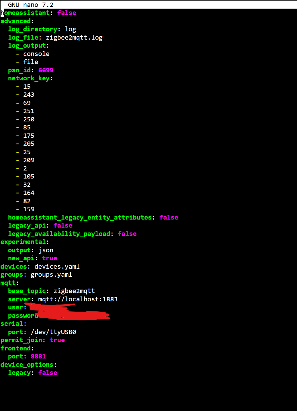

                        #494

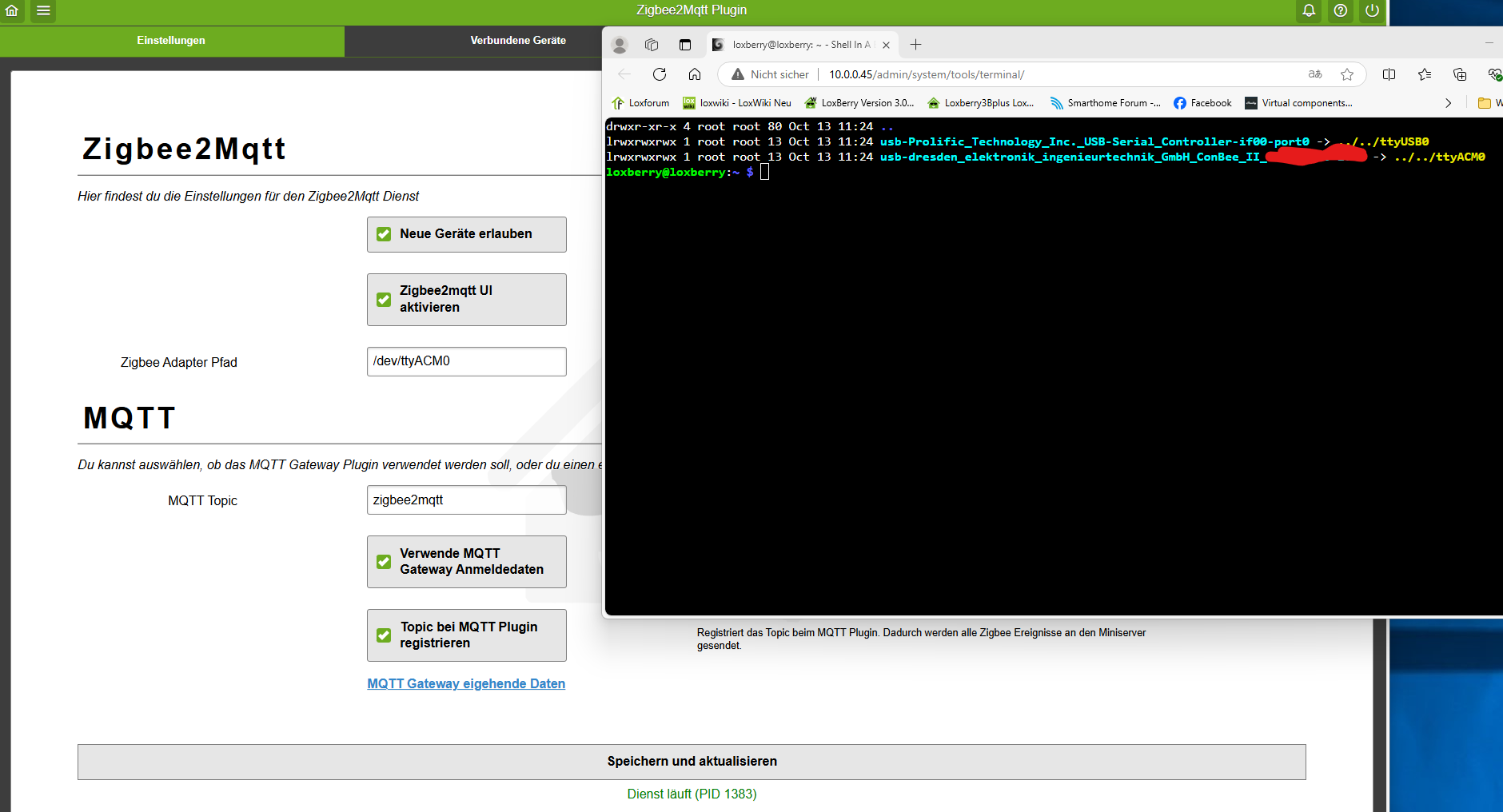

                        Ich möchte gerne mein Feedback teilen, da es vielleicht auch anderen mit ähnlichen Problemen helfen kann. Zunächst einmal ein großes Dankeschön für den klasse Support in dieser Gruppe! Die letzten Vorschläge waren wirklich sehr hilfreich und haben mir enorm weitergeholfen.
                        Hier ist mein Vorgehen:
                        1. Zigbee2MQTT deinstallieren: Ich habe Zigbee2MQTT zuerst deinstalliert, um von vorne zu beginnen.
                        2. Node.js Version prüfen und anpassen: Da ich bereits eine neuere Version von Node.js (V23) installiert hatte, die nicht kompatibel war, habe ich diese deinstalliert und eine ältere Version (V18) installiert. Das habe ich im Terminal folgendermaßen gemacht:
                        - Zuerst als normaler User anmelden und dann zum Root-User wechseln mit:
                        - su -
                        - Root-Passwort eingeben.
                        - Die aktuelle Node.js-Version entfernen:
                        sudo apt remove nodejs
                        - Das Installationsskript für Node.js Version 18 herunterladen und installieren:
                        curl -fsSL https://deb.nodesource.com/setup_18.x | sudo -E bash -
                        sudo apt install -y nodejs
                        - Überprüfen, ob die richtige Version installiert wurde:
                        node -v
                        Hier sollte die Version 18 angezeigt werden.
                        3. Zigbee2MQTT neu installieren: Nachdem die richtige Node.js-Version installiert war, habe ich Zigbee2MQTT wieder neu installiert.
                        4. Anpassung der configuration.yaml: Ich habe dann den Vorschlag von Labmaster berücksichtigt und in der `configuration.yaml` die `pan_id` hinzugefügt.
                        Hier ist, wie ich die Datei bearbeitet habe:
                        - Terminal öffnen (z. B. mit `Ctrl + Alt + T`).
                        - Datei mit `nano` öffnen:
                        nano /opt/zigbee2mqtt/data/configuration.yaml
                        - In der Datei die Zeile für die `pan_id` hinzufügen (z. B. `pan_id: 0815`).
                        - Änderungen speichern: `Ctrl + O`, dann `Enter` bestätigen.
                        - `nano` schließen: `Ctrl + X`.
                        Hier noch ein Screenshot um ein besseres Bild vom Ergebnis zu bekommen:
Ansichten: 603
Größe: 83,1 KB
                        Mit diesen Schritten funktioniert jetzt alles einwandfrei! Ich hoffe, das hilft jemandem, der ähnliche Schwierigkeiten hat.
                        Nochmals vielen Dank für die Unterstützung!

                          2024-11-01 15:46:32 - To install Node.js, run: apt-get install nodejs -y
                          2024-11-01 15:46:32 - You can use N|solid Runtime as a node.js alternative
                          2024-11-01 15:46:32 - To install N|solid Runtime, run: apt-get install nsolid -y
                          Reading package lists... Done
                          Building dependency tree... Done
                          Reading state information... Done
                          The following NEW packages will be installed:
                          nodejs
                          0 upgraded, 1 newly installed, 0 to remove and 0 not upgraded.
                          Need to get 28.9 MB of archives.
                          After this operation, 187 MB of additional disk space will be used.
                          Get:1 https://deb.nodesource.com/node_18.x nodistro/main arm64 nodejs arm64 18.20.4-1nodesource1 [28.9 MB]
                          Fetched 28.9 MB in 2s (15.0 MB/s)
                          Selecting previously unselected package nodejs.
                          (Reading database ... 86581 files and directories currently installed.)
                          Preparing to unpack .../nodejs_18.20.4-1nodesource1_arm64.deb ...
                          Unpacking nodejs (18.20.4-1nodesource1) ...
                          Setting up nodejs (18.20.4-1nodesource1) ...
                          Processing triggers for man-db (2.11.2-2) ...
                          root@loxberry:~# node -v
                          v23.1.0
                          Zuletzt geändert von hismastersvoice; 01.11.2024, 14:52.
                          • PetSte
                            PetSte kommentierte
                            wenn du Node.js vollständig entfernt hast, sollte der Befehl:
                            - node -v
                            eine Fehlermeldung anzeigen, dass Node.js nicht gefunden wurde. Dies zeigt, dass Node.js erfolgreich entfernt wurde.
                            Allerdings: Wenn du nur den Befehl:
                            "sudo apt remove nodejs"
                            verwendest, könnte Node.js theoretisch noch in anderen Verzeichnissen vorhanden sein, insbesondere, wenn es ursprünglich ohne Paketmanager (z.B. direkt von der Node.js-Webseite) installiert wurde.
                            Falls Node.js nach "apt remove nodejs" immer noch gefunden wird, führe sicherheitshalber die folgenden Befehle aus, um alle möglichen Node.js-Reste zu löschen:
                            - sudo apt purge nodejs
                            - sudo apt autoremove
                            Danach kannst du noch prüfen, ob im "/usr/local/bin"-Verzeichnis noch eine "node"- oder "npm"-Datei vorhanden ist und diese bei Bedarf manuell löschen:
                            - sudo rm -f /usr/local/bin/node
                            - sudo rm -f /usr/local/bin/npm
                            Jetzt sollte "node -v" nicht mehr funktionieren, was bestätigt, dass Node.js wirklich deinstalliert wurde.
                            Zuletzt geändert von PetSte; 01.11.2024, 17:11.
                            @PetSte
                            Du kannst wie in meinem Beitrag weiter unten NodeJs bei DietPi nicht einfach so löschen.
                            Wie beschreiben einfach das Skript laufen lassen und alles läuft.
                            Bei Loxberry 2 der nihct auf DietPi basiert geht das noch normal.
