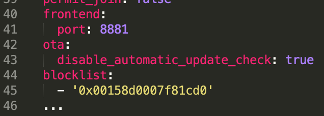

          Habe auf der Zigbee2MQTT Seite noch folgenden Artikel gefunden:
          Habe dann die entsprechende SN in die configuration.ymal eingetragen und den Raspi neu gestartet. Leider steht nach jedem Löschen und Speichern die SN wieder in der Liste der Verbundenen Geräte.
Name: Bildschirmfoto 2022-11-30 um 19.05.31.png
Ansichten: 892
Größe: 25,8 KB
          Jetzt bin ich mit meinem Latein am Ende...

            #308
            Kann keiner helfen?
            Ich kann nicht mehr auf die UI und somit keinerlei Einstellungen mehr vornehmen.​
            EDIT: Das soll jetzt einer verstehen!?
            Nach über einer Woche rumprobieren, funktioniert es plötzlich wieder. Und ich habe keine Ahnung wieso :/
            Zuletzt geändert von ChrisR; 16.12.2022, 22:00.

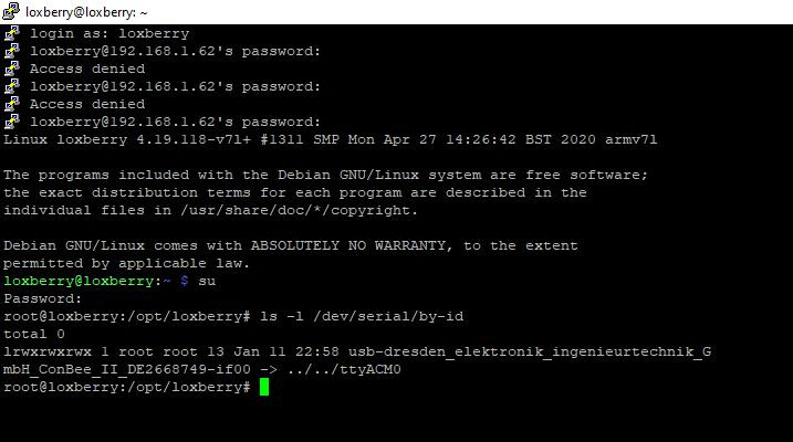

                      Hi there, I tried my best to make this ZigBee2MQTT plugin working with my loxberry but it seems it's not willing to recognize any of the adaptors I used (both USB dongles were meant to be compatible....Sonoff and ConbeeII); I managed to update both type of dongles, then I rebooted and restated my loxberry I don't know how many times;
                      the dongle gets recognized by the respberry as I query loxberry over PUTTY, every times it confirms the exact type of dongle and its location (/dev/ttyACM0);
                      on the other side, although the plugin stats I should live the port filed blank for port autorecognition....nothing happens;
                      for your info I tried also to reinstall the plugin...but nothing really improves...
                      I hope someone else found the same issues and may let me know what I'm missing here....if I missed something
                      thanks a lot in advance,
                      best regards!

                          #315
                          USB DONGLE RECOGNITION (screenshot)
