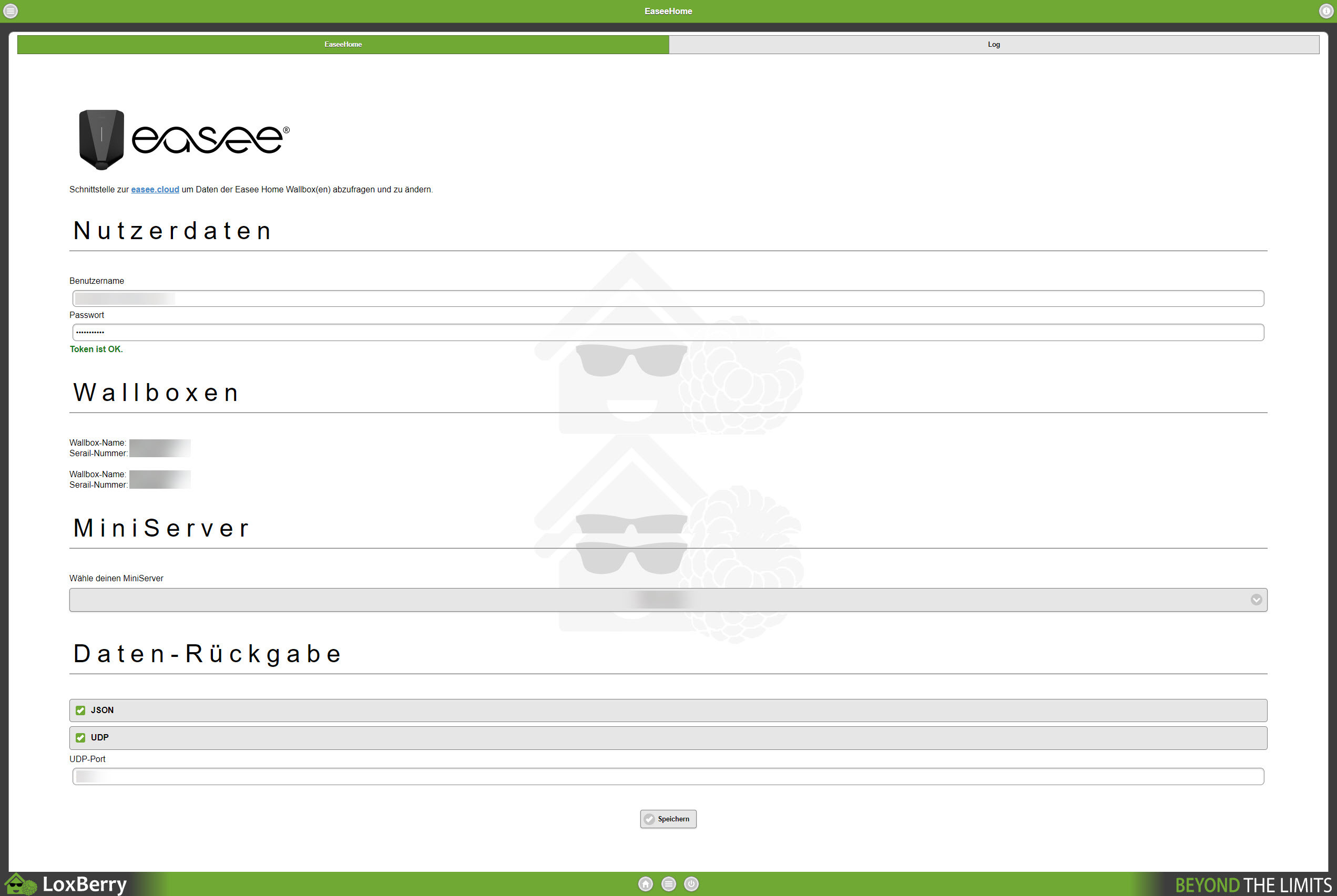

    Nach langer Abstinenz wieder mal ein Plugin....
    Easee Home Wallbox - LoxBerry - loxwiki
    Das Plugin dient zum Datenaustausch zwischen der easee.cloud und dem MiniServer.
    Es können Daten abgerufen werden und Einstellungen verändert werden.
    Das ganz ist aktuell nur Beta, funktioniert bei mir aber schon sehr gut.
    Aktuelle Version: v0.2.7
    Version 0.2.7
    • Die Abfragen für ongoing und latest haben einen Prefix bekommen da sie sich sonst gegenseitig überschreiben.
      Solltet ihr ihr ongoing und latest in eurer Config nutzen muss die Befehlserkennung geändert werden EHxxxxxx_ongoing_...... EHxxxxxx_lastest_.......

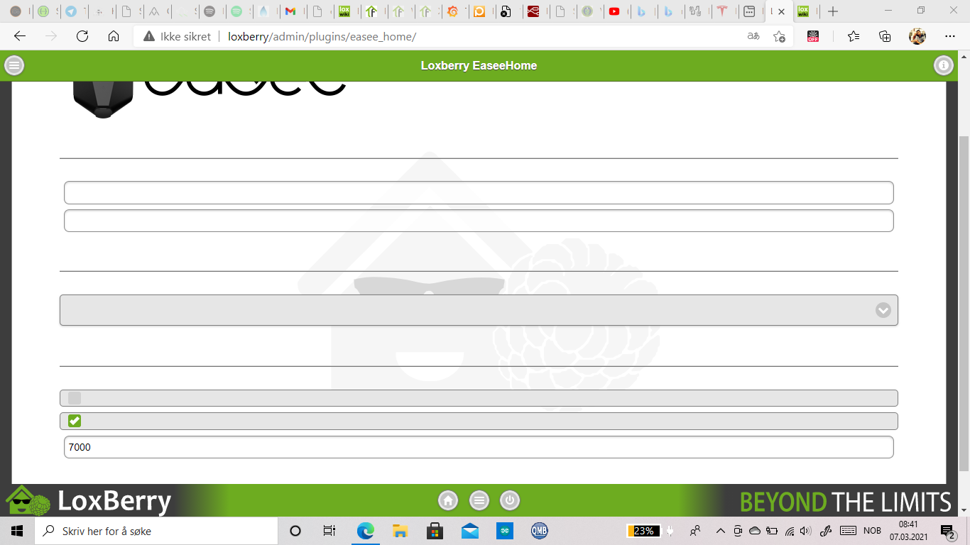

  • Zoltan
    • 28.09.2020
    • 20
    Hei
    Danke fur plug-in👌👍
    Nach der iInstallation sieht es so aus,es ist Installations oder plugin Fehler?
    Mit freundlichen Grussen
    ZoltanKlicke auf die Grafik für eine vergrößerte Ansicht
Ansichten: 5658
Größe: 111,0 KB
      • 7664
      Aktuell habe ich nur deutsche Sprach-Dateien dabei.
      Was für eine Sprache hast dein System?

        Hei
        Es ist OK,die Sprache war falsch😎😎😎

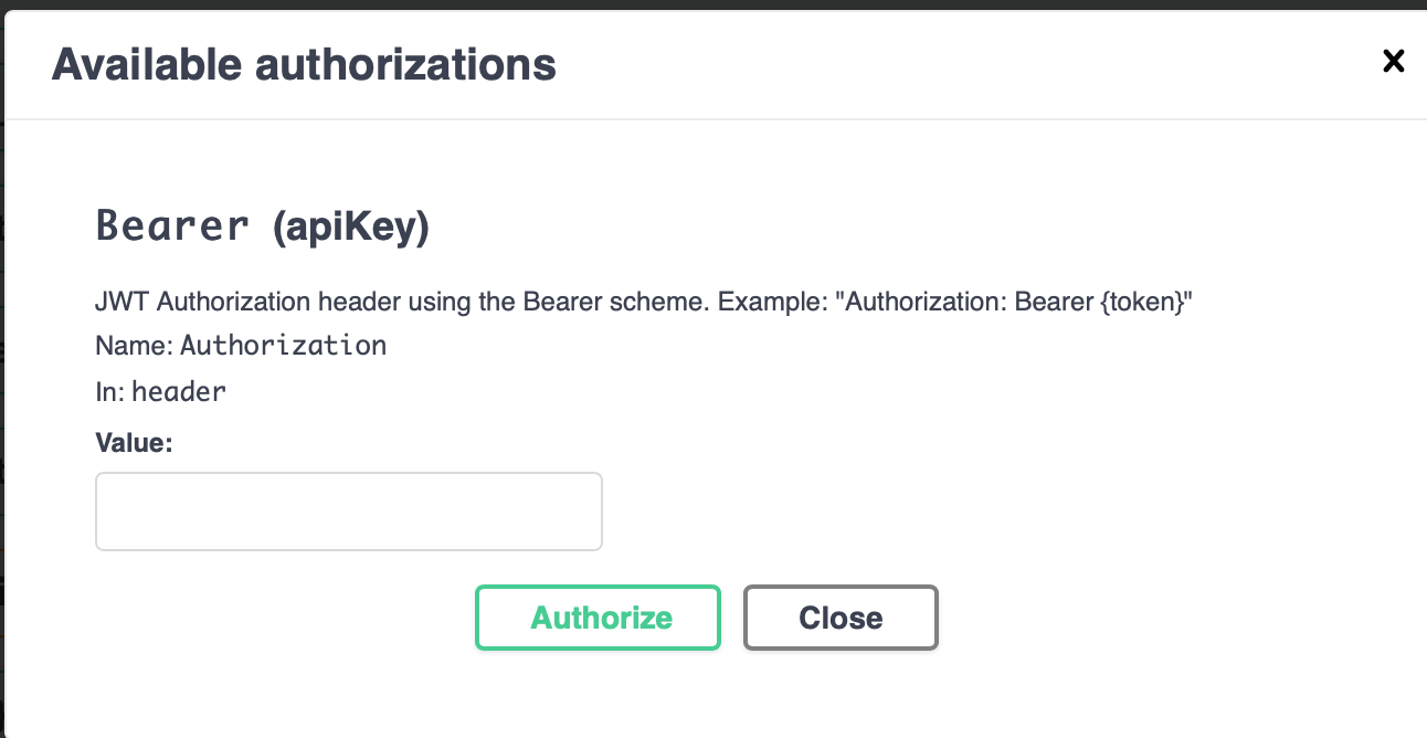

                        Hi, wollte kurz zurückmelden Box ist angeschlossen und klappt, jetzt fehlt noch das Auto :-)
                        Ich wollte mal auf der https://api.easee.cloud/index.html die Möglichkeiten nachvollziehen.
                        Was ich nicht verstehe ist diesen Punkt.
Name: Bildschirmfoto 2021-04-17 um 11.52.57.png
Ansichten: 5332
Größe: 51,3 KB
                        Man bekommt ja oben unter Login 2 Token.
                        { "accessToken": "string",
                        "expiresIn": 0,
                        "accessClaims": [ "string" ],
                        "tokenType": "string",
                        "refreshToken": "string" }
                        mit keinen von beiden bekomme ich einen Result geliefert, der Postman sagt immer 401 Unauthorized.
                        Muss ich irgendwo noch einen anderen Token erstellen?
                        Vielen Dank.
                        Markus
