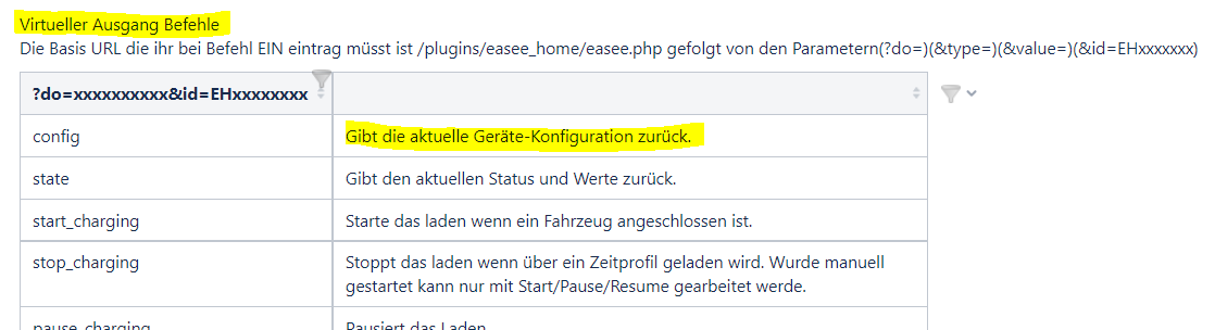

      Dann habe ich noch eine Frage zur Beschreibung im beim Plug-In:
Ansichten: 3118
Größe: 29,1 KB
      Dort steht ja bspw. "config" -> Gibt die aktuelle Geräte-Konfiguration zurück. Wie kann etwas bei einem Ausgang einen Wert zurückgeben? Dort wird doch nur geschrieben?
      Ich bin zwar noch ein Loxone Anfänger, aber habe schon diverses einbinden können, Netatmo, Shellys per MQTT, etc.
      Besten Dank für eure Hilfe
      Viele Grüsse
      Jan
        Bei MQTT kommen die nur einmal rein, bis sie sich wieder geändert haben, bzw. all 60Min.
        Du kannst im Broker ggf den Cache löschen.
        Ich habe es bei mir so, das ich für config und status einen Impulsgeber für die beiden gesetzt habe. Zeit 15 Sek.
        Man sollte es auch nicht öfter abfragen da man ggf. sonst von der Cloud gesperrt werden kann.

        Cool. Danke... so klappt es mit der Aktualisierung. Danke für die prompte Unterstützung. Klasse :-)
