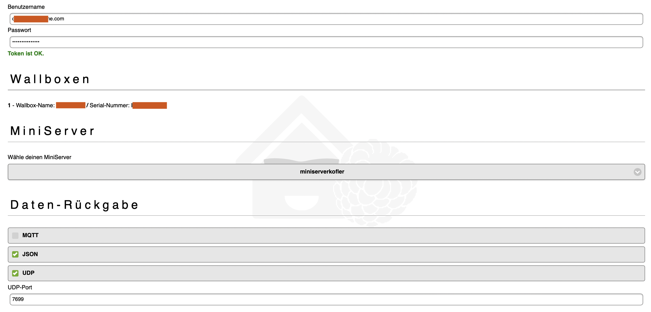

      Hi, ich bekomm das Plugin leider nicht zum laufen und bräuchte bitte eure Hilfe:
      1. Virtuellen Ausgang am Miniserver erstellt.
      Adresse 192.168.1.xxx (mit meiner IP des Loxberry)
      2. Virtuellen Befehl in obigem Ausgang erstellt:
      Befehl bei EIN: /plugins/easee_home/easee.php?do=post_lock_state&value=true&id=EHXXXXX X (Mit meiner Seriennummer)
      3. Taster erstellt (zum Testen) und den Virtuellen Befehl (Ausgang) dran gehängt.
      Normalerweise sollte das Kabel bei drücken des Tasters in der Loxone App ja verriegeln und in der Easee App ersichtlich sein oder? Zumindest die Einstellung sollte geschrieben werden.
      4. Versucht das ganze im Browser zu testen (wie im Loxwiki angegeben) mit folgendem Befehl:
      192.168.1.XXX/plugins/easee_home/easee.php?do=post_lock_state&value=true&id=EHXXXXX
      (Auch JSON Rückgabe im Plugin ist aktiviert)
      Passiert nichts. Seite konnte nicht gefunden werden.
      Daniel
      • kofi1990
        kofi1990 kommentierte
        Naja, manchmal lösen sich die Probleme durch ein bisschen nachdenken:
        Ich hab den Loxberry auf Port XX (also nicht 80) laufen.
        Somit: 192.168.1.XXX:XX/plugins/easee_home/easee.php?do=post_lock_state&value=true&id=EHG459E 7
        Alles gut,

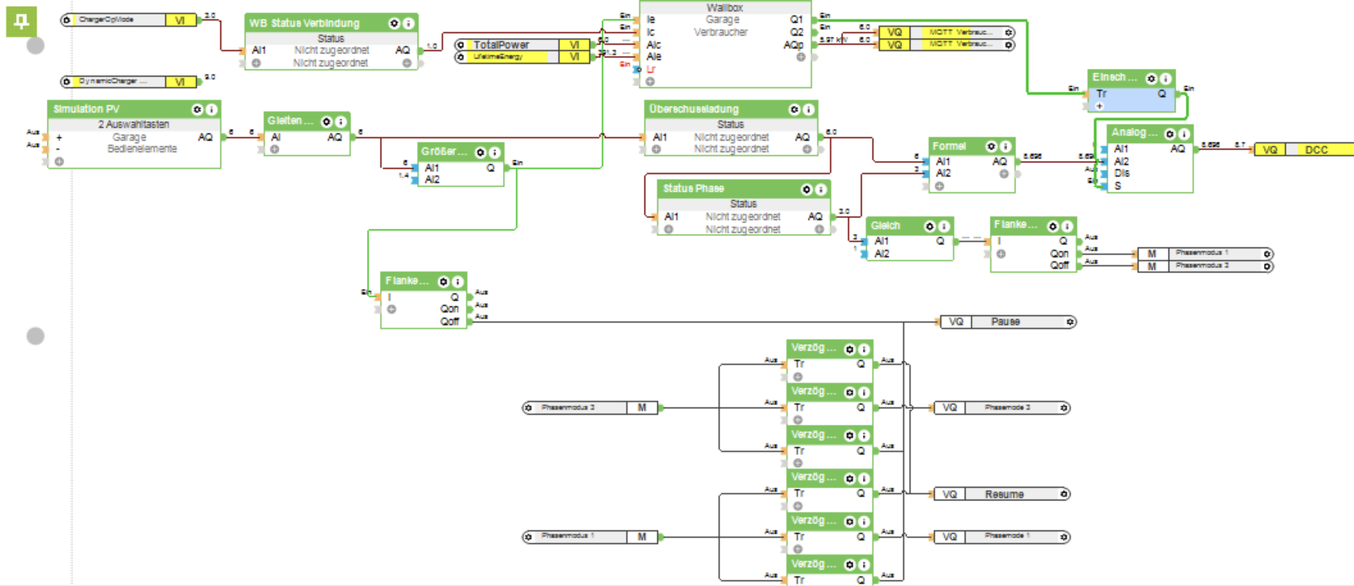

      Ich bräuchte bitte wieder eure Hilfe:
      Ich möchte gerne den Überschuss meiner PV ins E-Fahrzeug bringen.
      Leider scheitere ich aktuell an der Phasenumschaltung:
      Wallbox Baustein:
      All --> PV Überschuss (zum Probieren hab ich eine Auswahltaste mit Wert angehängt)
      AQI --> Ladelimit der Wallbox (auf Basis All) funktioniert.
      Den AQI hab ich dann per Status in 1-Phasige Ampere und 3-Phasige Ampere umgewandelt (in 2 Ampere-Schritten )
      1P/6A = 1,38KW
      1P/8A = 1,84KW
      1P/10A = 2,3KW
      1P/12A = 2,76KW
      1P/14A = 3,22KW
      1P/16A = 3,68KW
      3P/6A = 4,14KW
      3P/8A = 5,52KW
      3P/10A = 6,90KW
      3P/12A = 8,28KW
      3P/14A = 9,66KW
      3P/16A = 11,04KW
      Dann hab ich 2 Virtuelle Ausgänge erstellt.
      1x um die Ampere zu setzen (/plugins/easee_home/easee.php?do=post_settings&type=dynamicChargerCurr ent&value=6&id=EHXXXXX)
      1x um die Phasen zusetzen (/plugins/easee_home/easee.php?do=post_settings&type=phaseMode&value=1& id=EHXXXXX)
      Die Befehle selbst funktionieren. Ich konnte nach ändern der Ampere den korrekten Status in der Config sehen.
      Wenn ich jetzt vom "PV Simulator" 5 KW (Bereich: 3ph/6A) bekomme und dann umschalte auf 3 KW (1ph/12A), wird zwar die Amperzahl korrekt gesetzt, aber die Wallbox lädt trotzdem mit 3 Phasen weiter.
      Muss ich die Ladung vor der Umschaltung pausieren und dann wieder aufnehmen? Automatische Umschaltung würde für mich was anderes heißen.
      Sollte ich mit meinem Ansatz komplett am falschen Weg sein, bitte ich um Hinweise. Ich bin um eure Hilfe dankbar .
      Liebe Grüße
      Daniel
        orli kommentierte
        Kamst du hier zu einer Lösung?
      • miqa
        miqa kommentierte
        Würde mich auch interessieren. Gibt es hier inzwischen Erfahrungen zum tatsächlichen automatischen umschalten, oder führt der weg wirklich über pause und resume?

              Ich bekomm die PV erst im Herbst, hab aber mit dem Baustein "2-Auswahltasten" eine Simulation erstellt.
              Im Grunde ist meine Einstellung ähnlich wie bei orli - nur halt ohne NFC Authorisierung
              Ich bin wie folgt vorgegangen:
              1. Am Überschuss in KW hängt ein gleitender Durchschnitt (ST = 10, S=6), dass sich die Wallbox besser mit sich schnell und stark änderndem Überschuss umgehen kann
              2a. (Flankengetr. Wischrel.): Wenn der Überschuss kleiner 1.38 KW ist, schaltet die Wallbox auf Pause bzw. größer 1.38 KW auf resume (1,38 KW = 6A x 230V 1-Phase)
              2b. (Statusbaustein "Überschuss"): Auf den gleitenden Durchschnitts-Überschuss folgt ein Status, der bei kleiner 1.38KW den Wert 0 weiter gibt und bei größer 1.38KW eben den KW Wert
              3. An dem Baustein "2b" hängt:
              * Statusbaustein der die Phase bestimmt: <1.38 = 0, >1.38, <4.6 = 1, >4.6 = 3 (Der Wert 0,1,3 wird dann weitergegeben und der entsprechende Befehl an die Wallbox geschickt.
              * Formel: Der KW Wert wird mit der Formel "I1*1000/(230*I2)" in Ampere Umgerechnet. I1 = KW, I2 = Phasen.
              Parallel dazu wird eben bei überschreiten von 4.6 die Wallbox pausiert, der Befehl zur Phasenumschaltung weitergegeben und dann wieder "resumed".
              Gleiches bei Wechsel von 3-Phasig auf 1-Phasig.
              In meiner Simulation funktioniert das ganze, jedoch hab ich mir das auch einfacher vorgestellt. Scheinbar heißt bei Easee "automatische Umschaltung", dass bei Ladebeginn entschieden wird, ob 1- oder 3-phasig geladen wird, jedoch nicht während des Ladevorgangs.
              Sollte es Verbesserungen in meiner Config geben bitte mitteilen
              Daniel

              Hi orli, das wär super.
              Im Anhang die Datei. Folgendes ist mir bereits aufgefallen:
              Wenn Überschuss vorhanden ist funktioniert der Start mit den passenden Phasen + Ampere, sodass die Überschuss-KW weitergegeben werden.
              Auch die Umschaltung bei weniger als 4,6KW von 1 auf 3 Phasen und umgekehrt funktioniert mithilfe von pause+resume.
              Probleme hab ich noch bei 0 Überschuss:
              Wenn ich also bspw. in der Nacht heimkomme und anstecke startet die Ladung 3-Phasig mit 20A (also maximal).
              Hierzu bräuchte ich noch eine Lösung.
              Eine Möglichkeit wäre, dies über die RFID Sperre (authorizationRequired) umzusetzen. Also wenn Überschuss kleiner 1.38KW dann Sperre ein, sonst aus.
              Gibt es hier auch noch eine andere Möglichkeit?
