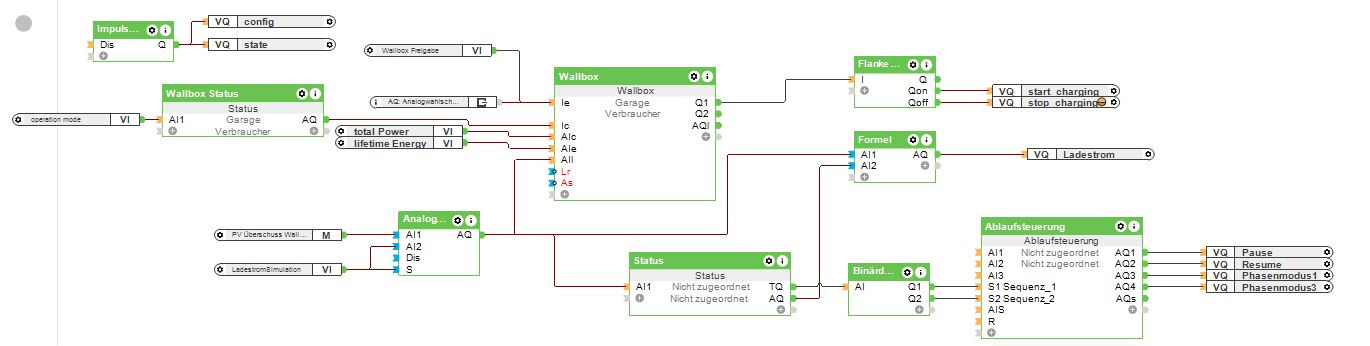

      Ich hab hauptsächlich anhand eurer Diskussion auch etwas zusammengebaut was demnach eigentlich funktionieren sollte. Eigentlich. Ich habe mittlerweile folgendes rausgefunden. Sowohl 'dynamicChargerCurrent' als auch 'maxChargerCurrent' nehmen nur natürlichen Zahlen, also Zahlen ohne Nachkommastellen. Allerdings hab ich das nur über Befehle direkt im Browser rausgefunden, denn per Loxone bekomme ich die noch nicht übermittelt. Kann mir einer von euch sagen wieso? Screenshot der Config ist anbei. Den Befehl hab ich direkt aus der Config in den Browser kopiert und nur für \v einen Wert eingesetzt. Das geht. Nur eben über Loxone werden die Werte nicht übermittelt.
      Bzgl. Der Phasenumschaltung habe ich ebenfalls festgestellt das es ganz automatisch nicht geht. DAs überrascht mich aber auch nicht, denn der Cupra Born steht ja auf der gleichen Plattform wie der Enyaq. Ich hab daher deine Umschaltprozedur kofi1990 In einen Ablaufsteuerung Bautein gesteckt. Siehe Screenshots im Anhang. Das funktioniert super soweit.

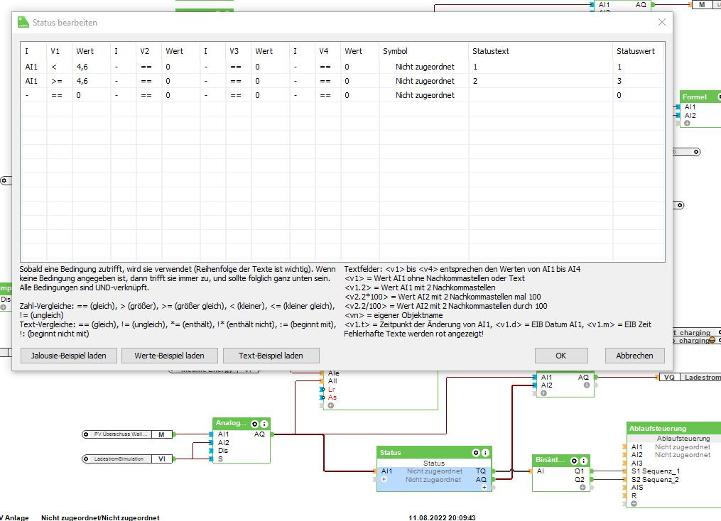

      Ansonsten noch n kleiner Tipp/Hinweis zum Simulieren von Werten. Wenn ich Live auf dem Miniserver Werte simulieren, aber nicht drei mal das Programm speichern möchte (einmal mit simulierten Werten und einmal wieder mit reellem Messwert) nehme ich einen Analogwahlschalter und schalte an AI1 den reellen Wert, an AI2 und S einen VI. Wenn ich dann den VI per App größer 1 setzte schaltet er automatisch auf simulierte Werte. Will ich wieder mit reellen Werten Arbeiten, setze ich den VI wieder auf 0.
    • miqa
      • 03.06.2016
      • 797
      #93
      Wichtig ist, das man beim Statusbaustein den zweiten Ausgang (Textausgang) verwendet und dort eine 2 anliegt. Sonst funktioniert das mit dem binärdekodierer nicht.
      Hast du ne Idee warum bei mir die Werte für den Ladestrom nicht in die variable geschrieben werden?

        Sorry für den Mehrfach-Post. DAs letzte sollte eigentlich in einen Kommentar, als Antwort für orli.

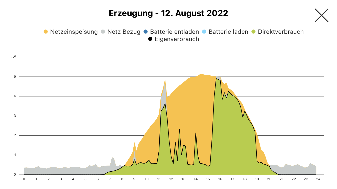

        Das Problem mit den Werten für die dynamischen Ladestrom hab ich gelöst. Ich hatte das für die Variable \v in den String geschrieben. Bei Ausgängen muss es aber <v> sein. Total logisch von Loxone bei Aus und Eingängen zwei unterschiedliche Maskierungen zu verwenden.
        Das dynamische Laden funktioniert auch schon ganz gut wie man im Screenshot (ab ca. 15:00Uhr bis 19.00Uhr) sieht.
        Klicke auf die Grafik für eine vergrößerte Ansicht  Name: IMG_4433.png Ansichten: 56 Größe: 75,5 KB ID: 355057
        Nur bei der 1ph/3ph Umschaltung bin ich nicht ganz sicher. Das durchaus mal relativ zügig hin und her geschaltet. Ich bin jetzt nicht sicher ob es an der Config liegt oder mit der Sonneneinstrahlung an dem Tag zusammenhing. Ich hab nämlich nur 7,6kWp so das ich nicht so häufig in den Bereich dort oben komme.

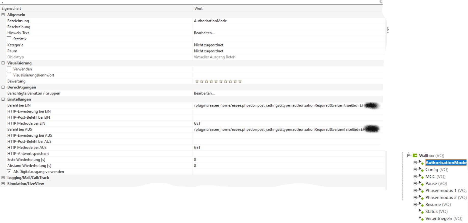

        Wenn ich dann also anschließe, stimmt zwar die Phase, jedoch wird die Ladung mit der Maximalen Current gestartet.
        Ich hab jetzt bei mir Für den Ladestrom aufgrund deines Kommentares ebenfalls maxChargerCurrent benutzt, kann das aber eigentlich nicht nachvollziehen. Das Auto ist gerade nicht da und ich kann trozdem, zumindest per Browseraufruf, den dynamicChargerCurrent ändern. Vielleicht probiere ich das demnächst nochmal aus.
        Den Teil mit dem AuthenticationMode brauche ich übrigens nicht, kofi1990 Vielleicht liegt das daran das ich zusätzlich zu pause und resume auch noch das Start und Stop Kommando am Wallbox Baustein benutze. Wenn ich mir die Push Mitteilungen der neuesten Version der Easee App angucke scheint das in dieser Form so eine Art generelle Freigabe bei PV-Überschuss zu ergeben. Die Authentifizierung hab ich über die Easee App auf "Nur mit Key" eingestellt.
        In dieser Form kann ich im Wallbox Baustein auch die Umschaltung auf manuell oder Volle Leistung benutzen.

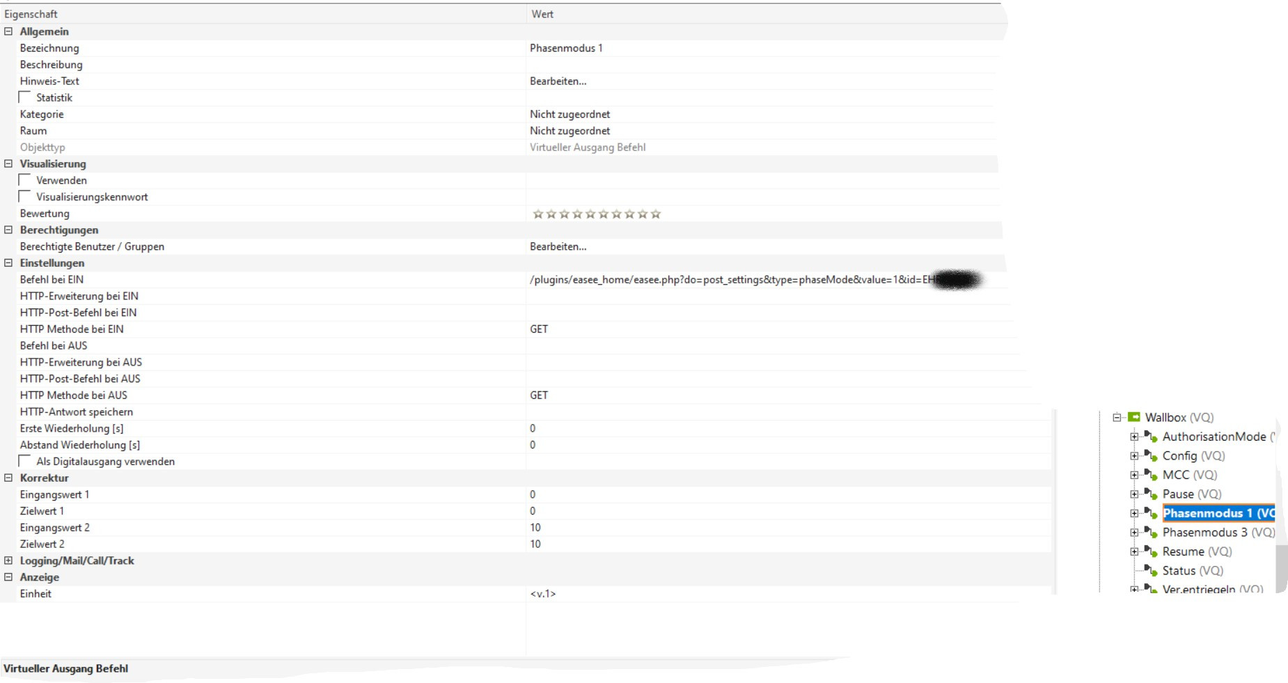

        Moin Zusammen,

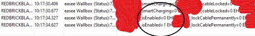

        ich sende mir den den Status (isEnable) der Wallbox auf den KNX-Bus.
        Dabei ist mir aufgefallen, das dieser sich öfters ändert, obwohl die Wallbox eingeschaltet ist
        ich habe eben mal den UDP-Monitor angeworfen und geschaut was da rein kommt von der Wallbox. Obwohl ich den Status und die Config nur 1x Abfrage, kommen immer zwei UDP-Telegramme an.
        Und da liegt auch mein Problem. Das zweite UDP-Telegramm enthält "meistens" den falschen Wert.. Auf dem Screenshot natürlich genau anders rum und das zweite Telegramm ist korrekt.
        Aber Ausnahmen bestätigen ja bekanntlich die Regel.
        Kann mal jemand in seinem UDP-Monitor schauen, ob auch jeweils immer 2 mal eine Antwort kommt?
        Danke und schönen Sonntag,
        Peter
        Klicke auf die Grafik für eine vergrößerte Ansicht  Name: Loxone_UDP_Monitor.png Ansichten: 0 Größe: 107,7 KB ID: 356157
        Zuletzt geändert von PeterChrisben; 28.08.2022, 09:38.

          Kommt bei mir nur einmal und zwar immer mit dem richtigen Wert 0 oder 1 wenn sie /aus/ein ist.
            Hmm... keine Ahnung was da bei mir los ist. Der macht bei mit bei steigender (EIN) und bei fallender (AUS) Flanke eine Abfrage. Hab schon alles kontrolliert...
            Der "VIRTUELLE AUSGANG" für den Status und die CONFIG hat nur bei EIN einen Befehl stehen.... keine Ahnung warum bei AUS ebenfalls abgefragt wird.
            Hab mir jetzt anders geholfen und den Impuls entsprechend angepasst.... jetzt habe ich eine größere Pause dazwischen.... scheint jetzt zu gehen.
            Trotzdem seltsam...
            Danke fürs checken,
            Peter
            • PeterChrisben
              PeterChrisben kommentierte
              Ich hatte das so aus der fertigen, hier geposteten Config-Vorlage genommen. 10 Sekunden.... der Impuls war auf 0,3 Sekunden mit 10 Sekunden pause.
              Nur das es eben bei EIN und AUS abgefragt wird.
              Jetzt habe ich 10 Sekunden und 10 Sekunden pause.
              Was hast Du eingestellt?
              Dann wird irgendwo was falsch gemacht... Der Befehl darf nur bei "Befehl bei EIN" stehen, und dann wird er auch nur bei steigender Fanke ausgelöst und nicht bei fallender Flanke.
              Du hast zwar dein Problem so gelöst, aber nicht an der Wurzel

              Da stimme ich dir zu… nur habe ich meine Config jetzt ca. 10 mal nach dem Fehler/ Problem abgesucht und finde ihn nicht.
              Die Lösung umgeht zumindest erstmal das Problem.
              Eventuell lösche ich noch mal den Virtuellen Ausgang und lege ihn neu an?!
              Ich werde jedenfalls berichten wenn ich den Fehler oder meine Doofheit entdeckt habe! :-)

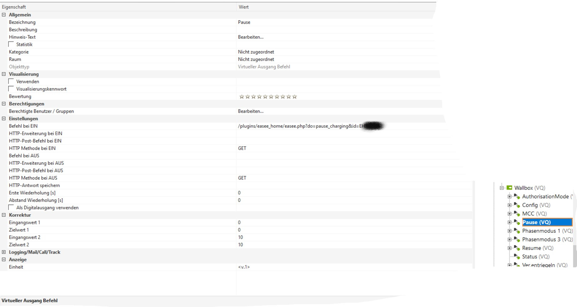

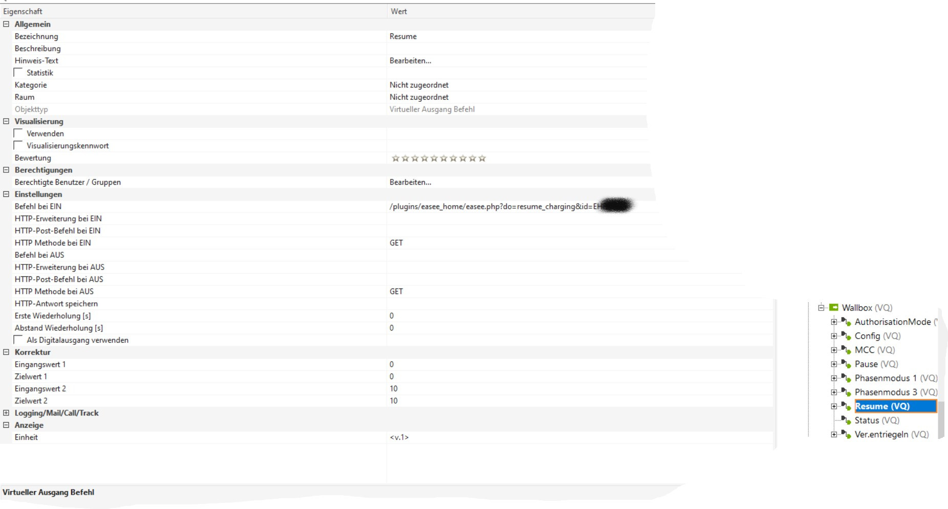

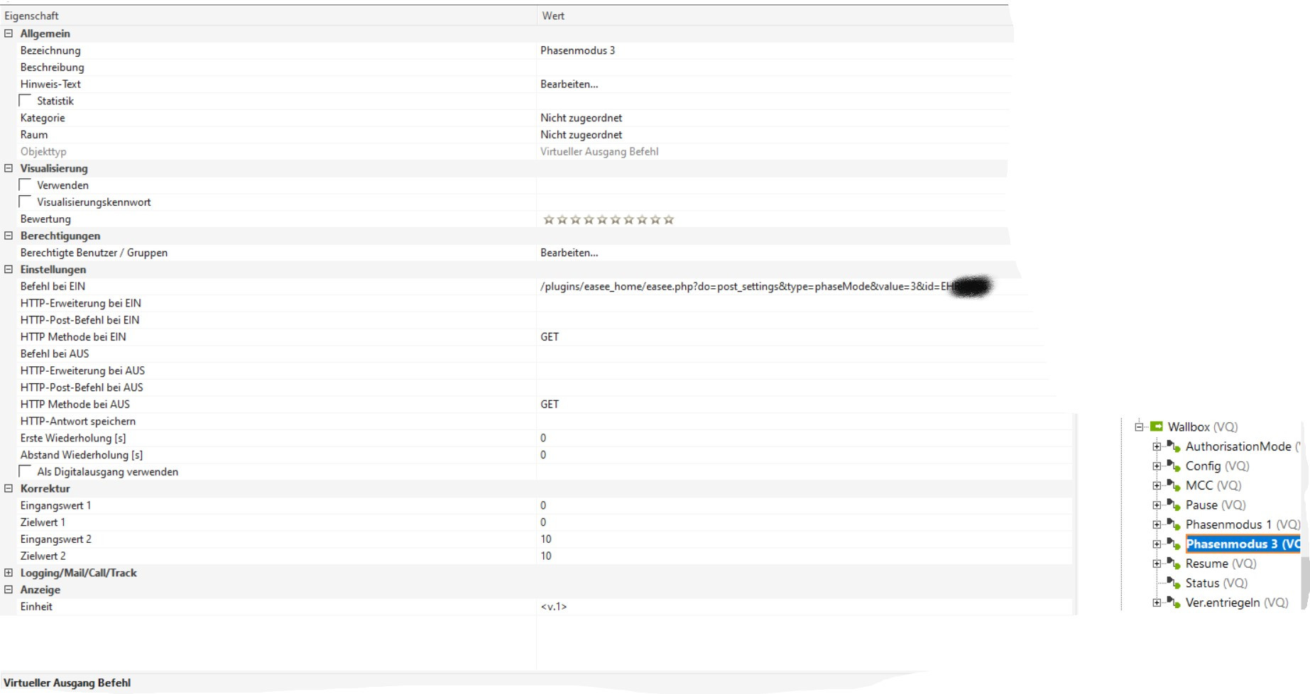

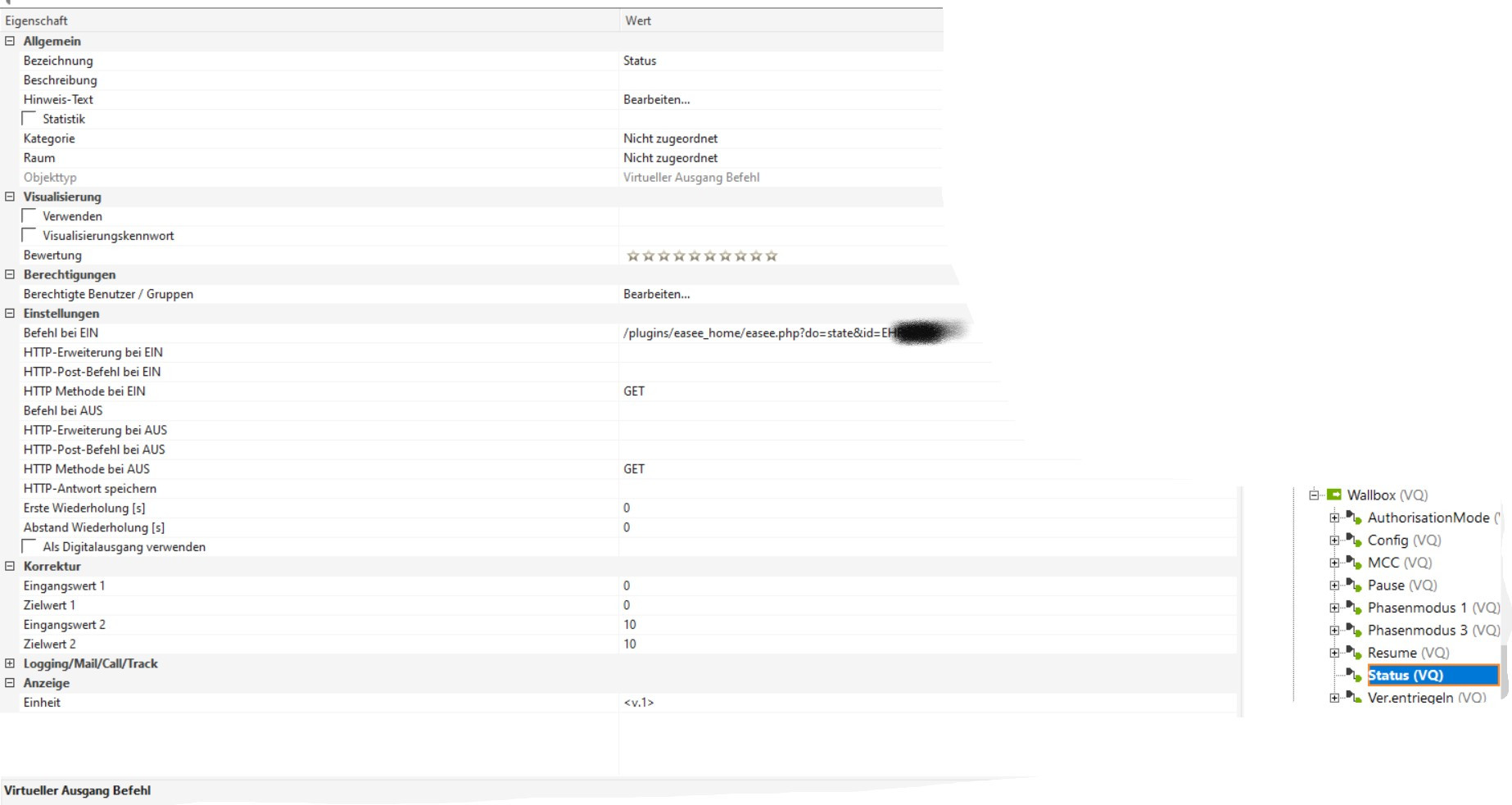

              Hallo Zusammen

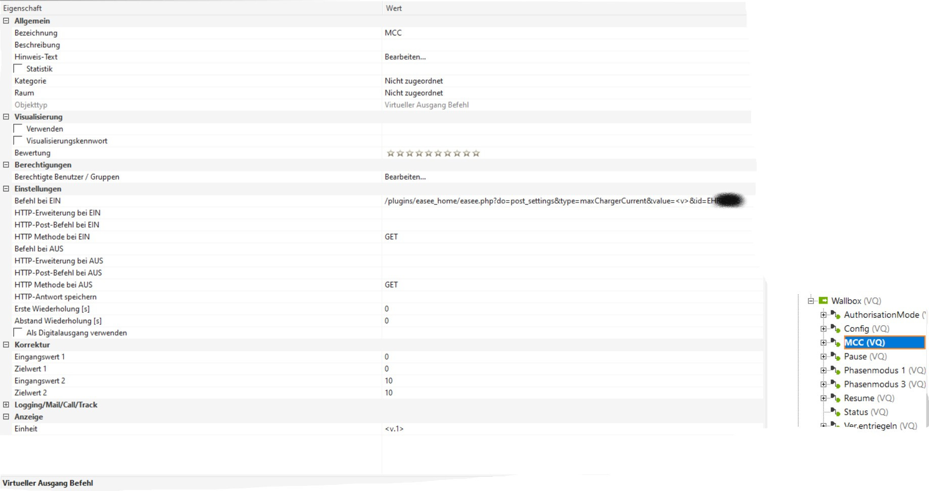

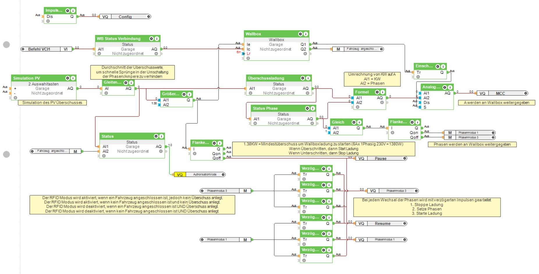

              Ich habe das Überschussladen mit der Vorlage (Post 90) umgesetzt.
              Die automatische Phasenumschaltung funktioniert. Jedoch wird immer nur mit dem jeweiligen max, Strom 1P 3.7/3P11 KW geladen nicht was
              gerade an Überschuss anliegt.
              Im virtuellen UDP Eingang kommen auch keine Werte an. Im UDP Monitor sehe ich jedoch alle Werte.
              Habe schon mehrfach alles überprüft und komme einfach nicht mehr weiter.
              Hat jemand einen Tip woran das liegen könnte
              Gruss und besten Dank
              Peter

                Hast Du in allen Befehlen deine SN der Wallbox geändert?
                Es muss eine Menge angepasst werden bei den Befehlen.
                Gruß,
                Peter

                  Habe nochmals alle SN überprüft. Die sollten stimmen.
                  Braucht es zur Vorlage noch zusätzliche programierungen dass es funktioniert?
                  Muss in der Easee App auch noch was eingestellt werden?

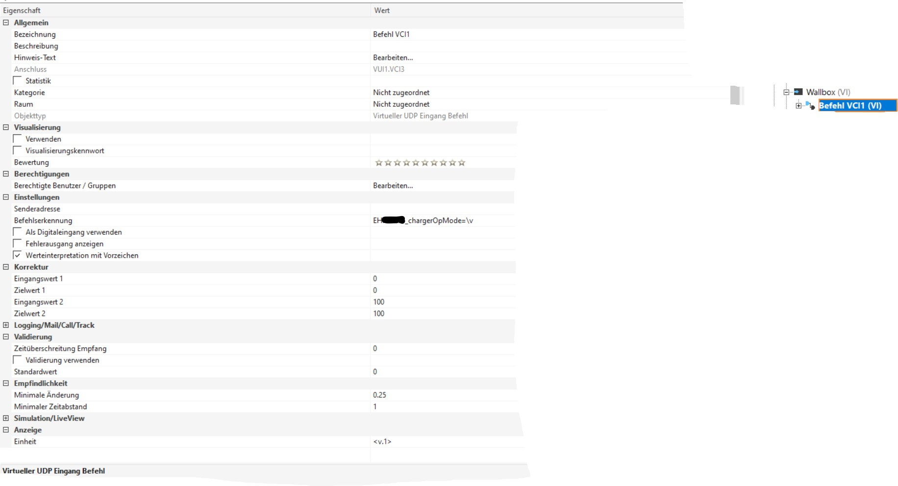

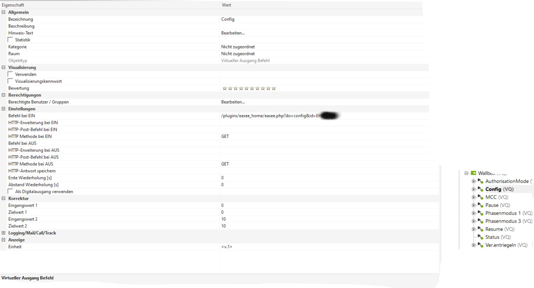

                    Lad mal Screenshots von der Config hoch. und von den Befehlen.
                    • Opet
                      • 09.05.2020
                      • 32
                      #104
                      Hier Die Config und die Befehle
                      Gruss
                      Peter
