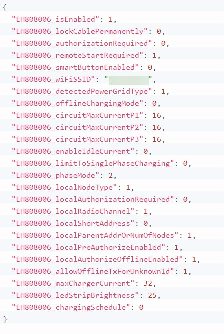

    Hab mir gerade nochmal nachgeschaut.
    Ich habe keine Boolean-Werte oder NULL, das liegt daran das eine ich diese direkt schon zu 0/1 bearbeite.
    /opt/loxberry/webfrontend/html/plugins/easee_home/easee_functions.php
    function change_booleans_to_numbers
    Wenn du Testen willst kannst du in der o.g. Dateien
    Zeile 87-91 auskommentieren
    PHP-Code:
    // foreach ($message as $i => $value) {
    //if (empty($value))
    //$message[$i] = 0;
    //$message = change_booleans_to_numbers($message);
    Im Broker kommen auch genau die Werte bei mir an.
Ansichten: 945
Größe: 108,6 KB
    Was du in mit dem direkten Abfragen in der Could bekommt ist unbearbeitet.
    Somit funktioniert "bei mir" alles wie es soll.
    Mich interessiert nicht was du aus der Cloud bekommst, mich interessiert was du aus dem Plugin bekommst.
    Aktiviere die Ausgange json im Plugin und gib den Befehl im Browser ein.
    Dann sollte es so aussehen wie oben.
    Selbst bei direkter Cloud Abfrage false bekommen, es ist tatsächlich so das ich true oder 0 bekomme.
    Ob das ein Bug ist...??
    Wenn du Werte nicht im MQTT siehst kannst du zB mit MQTT Explorer (Windows Store) alle Daten im Broker anzeigen.

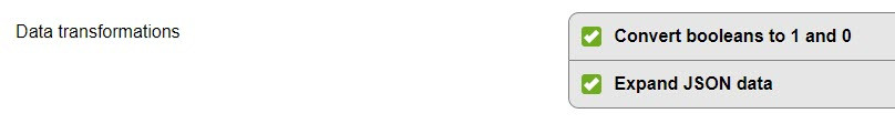

              Ich denke ich kenne deinen Fehler...
              Hast du Convert booleans im Broker aus? Wenn ja mach es ein...
Ansichten: 798
Größe: 15,2 KB
              • fs79
                fs79 kommentierte
                War bei mir eingeschaltet.

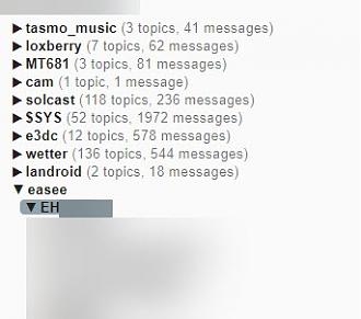

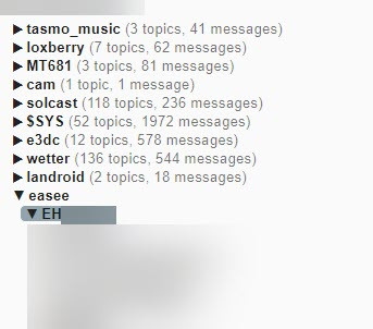

              fs79 Kannst du das mal mit einem MQTT Tool (MQTT Spy, MQTT Explorer,…) verifizieren.
              Ich bin mir im MQTT Gateway zwar keiner Schuld bewusst, aber „der Teufel schläft nie!“.
              • fs79
                fs79 kommentierte
                MQTT Spy, was ist das?
                MQTT Explorer schaue ich mal, ich schaue immer im Webinterface. Vielleicht ist da irgendetwas.
                Auf jeden Fall ist mein Loxberry auf Standard unterwegs, sagt jeder aber bei mir stimmt es. ;-)
                Vor 4 Wochen komplett neu installiert und nur die Plugins installiert, die ich brauche.
                An all-round MQTT client that provides a structured topic overview
                Die Zugangsdaten mit Host loxberry:1883 (oder wie der Hostname/IP deines LoxBerrys ist) und User/PW wie in den Settings im MQTT Gateway Plugin.

              Ich habe dir weiter oben in Post #47 schon geschrieben das du die Daten mit dem MQTT Explorer kontrollieren sollst.
              Du hast du den Booleans Coverter in MQTT an, der converted aber nicht.
              Ich habe zur Güte das converting ins Plugin übernommen das es nicht vom MQTT Plugin gemacht werden muss.
              Das ist eigentlich nicht nötig, es geht perfekt im MQTT Plugin.
              Ich kann nur sagen das es bei mir und auch bei vielen anderen geht, eben nur bei dir nicht.
              Christian Fenzl
              Es liegt sicher nicht an einem generellen Problem.
              Ich habe mehrmals das MQTT Plugin am laufen, es macht den convert bei allen Systemen.
              Nach meinem erachten stimmt was mit der Installation nicht.

                Du hast Recht mit dem MQTT Explorer sehe ich Werte. Entschuldige, dass ich diesen wichtigen Hinweis überlesen habe.
                Mein Learning des Tages, traue der MQTT GUI im Loxberry nicht zu sehr.
                Deine neue Version funktioniert super.
                Zuletzt geändert von fs79; 16.11.2021, 22:32.
                  Das GUI Stimmt schon, er aktualisiert aber nur neu eintreffende Werte. Hier muss man beim testen den Cache usw. löschen.
                  Der MQTT_Explorer etc. zeigt einfach den kpl. Datenfluss.
                  ...und wieder was dazu gelernt

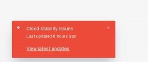

                Gestern habe ich eine Antwort vom Support bekommen.
                Ich habe leider keine so positiven Nachrichten für dich. Zum jetzigen Zeitpunkt ist es nicht möglich lokal auf den Charger zuzugreifen und Daten abzufragen.
                Wir haben uns dafür entschieden, dass die Kommunikation in allen Fällen über die Cloud API läuft. Hauptsächlich weil es eine höhere Sicherheit und Kontrolle in beiden Richtungen bietet und weil es flexibler und zukunftssicherer ist, da zukünftige Produkte und Funktionen immer Teil der Cloud-API sein werden. Falls wir jemals eine lokale API bereitstellen werden, wird diese im Rahmen eines Industriestandards wie OCPP, Matter oder ähnlichem liegen.
                Generell gilt für alle unsere Endpunkte ein Rate limit von 500 requests per 5 min, außer es steht ein spezifisches rate limit für einen Endpunkt in der Dokumentation (developer.easee.cloud). Was das Thema Metering angeht, arbeiten wir daran das Abfrage Interval zu verkürzen. Zur Zeit wird die geladene Energie in einem Ladevorgang ungefähr für jede volle geladene kWh aktualisiert, über folgenden Endpunkt:
                /api/chargers/{id}/sessions/ongoing
                Sobald wir dies verringert haben, werden wir die Änderungen in unserem Changelog verkünden.
                Die Cloud ist für uns wichtiger Bestandteil unserer Produkte, deshalb arbeiten auch mehrere Entwickler Teams täglich daran, die Cloud aufrecht zu halten und zu verbessern. Wir sind auch transparent was Probleme angeht und man kann immer den aktuellen Status mitverfolgen und wir loggen alle früheren Probleme hier:
                1. Cloud Status https://easee.statuspage.io
                2. Cloud Uptime https://easee.statuspage.io/uptime
                Ich finde das Loxwiki und das Loxforum echt cool und hoffe daher auch, dass wir eine bessere Lösung finden das Easee über die Cloud API kompatibel ist. Ich bin guter Dinge, dass sobald wir das Metering Interval verringert haben, dass dann häufigere Abfragen möglich sind.
                Ich wünsche dir ein schönes Wochenende.
                Insbesondre da es gestern Stabilitätsprobleme gab macht mich die Antwort aber nicht gerade glücklich.

                Mal sehen was sie sich da noch einfallen lassen.
                  Überall der gleiche Käse
