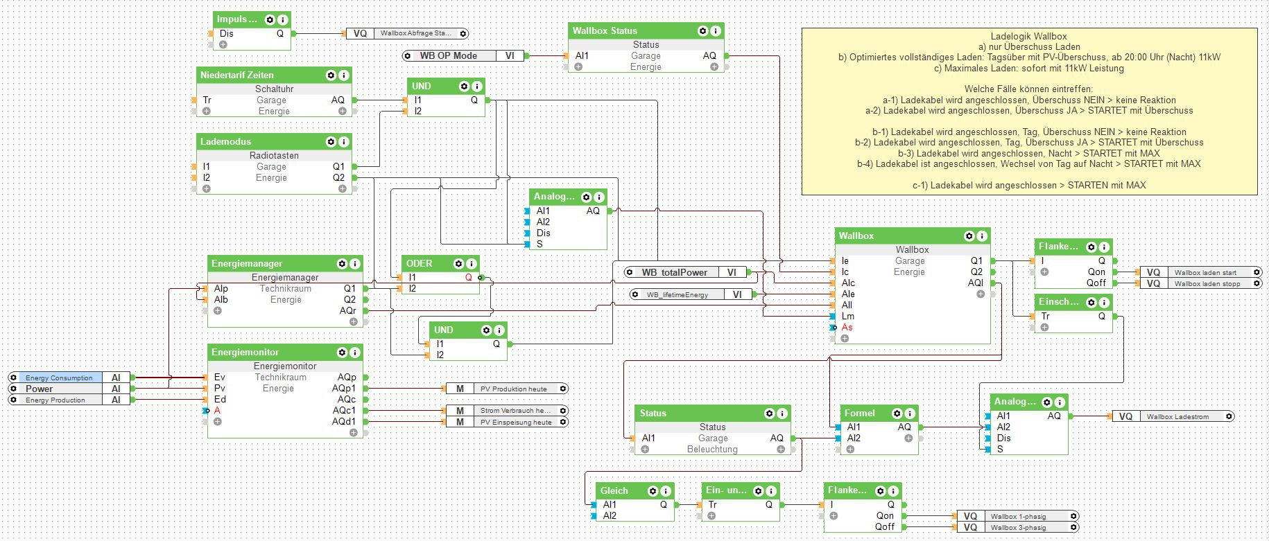

                      #73
                      danke Orli, das mit dem "Zugriff nur mit Key" hatte ich schon mal versucht. Nun aber den Fehler bei mir herausgefunden: Ich hatte nicht start_charging und stop_charching verwendet sondern resume_charging und pause_charging. Mit diesen Befehlen funktioniert es nur, wenn nicht auf "Zugriff nur mit Key" eingestellt ist. Jetzt klappt es.
                      Hier ein Printscreen meiner Programmierung. Hat definitiv noch Potential aber soweit funktioniert mal alles

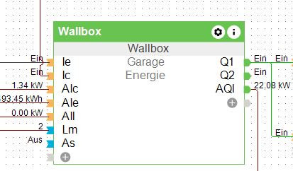

                      Beim Wallbox Baustein habe ich festgestellt, dass er teilweise am Ausgang AQI die volle Leistung (22.08kW) ausgibt, obwohl am Eingang 0.00kW anstehen und der Limitierungsmodus auf 2 = Begrenzung nach Objekteingang gesetzt ist. Aus meiner Sicht ist das ein Fehler des Wallbox Bausteins. Ich habe davon mal einen Printscreen gemacht:
Name: Intelligentes Laden weshalb 22kW.jpg
Ansichten: 1388
Größe: 33,4 KB
                      • miqa
                        miqa kommentierte
                        Was hast du denn in dem Status und der Formel drin stehen die am AQI des Wallbox Bausteins hängen?

                        in der Formel habe ich die Umrechnung von der Leistung auf den Strom wie folgt: INT(I1/0,23/I2) und der Status gibt lediglich 1 oder 3 raus je nach Leistung. Also wenn die Leistung > 4.14kW ist wird 3 ausgegeben, liegt die Leistung darunter, wird 1 ausgegeben für die Berechnung in der Formel.
