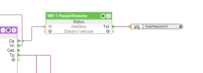

                Zusätzlich habe ich aber auch noch einen Pause/Resume Befehl für die Easee Wallboxen und den für den Befehl für den BYD Speicher eingebaut:
                ​Der sagt den Wallboxen nochmal über den Textausgang Pause und Resume..
                /plugins/easee_home/easee.php?do=pause_charging&id=EHT3XXXX
                Der Statuswert wird wiederum für den Speicher benötigt, der pausiert werden soll, sonst würde es ihn leer ziehen in der Nacht (siehe Link oben).
                Das funktioniert zumindest Nachts jetzt recht zuverlässig. Heute Mittag hat die Ansprache des Speichers irgendwie nicht funktioniert, allerdings ist die SMA Modbus Schnittstelle leider nicht die beste. Wenn man die Loxone Config zu oft neu auf den Miniserver schreibt hängt sich der Modbus irgendwie auf, dann hilft nur Wechselrichter und Akku manuell neuzustarten..​​
                Zuletzt geändert von zetor; 23.06.2024, 19:25.

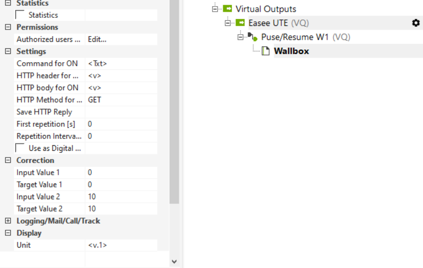

                  Hi zetor, thank you for the replay, i did this command sending for pause/resume but is not working i must have done something wrong: can you please check what its the mistake i did here with these command on text: /plugins/easee_home/easee.php?do=resume_charging&id=EHxxxxx and /plugins/easee_home/easee.php?do=pause_charging&id=EHxxxxx
                  Zuletzt geändert von Eld1on; 23.06.2024, 20:12.
                  • zetor
                    • 04.01.2017
                    • 62
                    #220
                    You changed EHxxxxx to your Wallbox ID, Right? You checked the Wiki? https://wiki.loxberry.de/plugins/Eas...+Wallbox/start
                    You can do a Test with your Browser, of you add the ip to the command line. If the Browser command works, the Plugin should also work

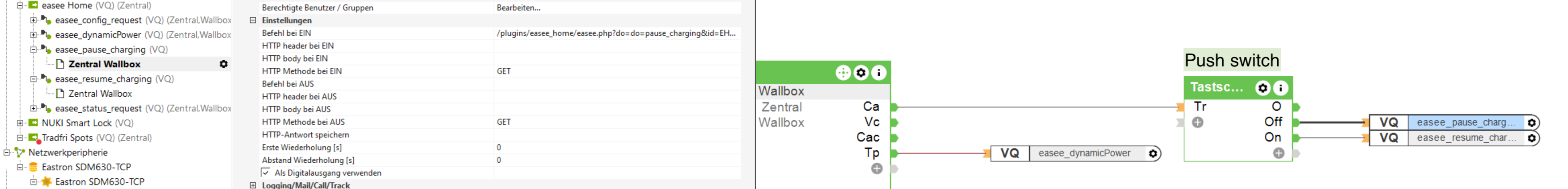

                  • Jan W.
                    • 30.08.2015
                    • 1610
                    #221
                    should the command be like this in photo https://www.loxforum.com/forum/proje...303#post435303
                    No, there was a hint #207.2. The command needs to be set to <v> and the http header and body must be empty. Digital output need to be unmarked.
                    Personally I prefer a push switch and have used it. In my opinion it's more clear (maybe less resource intensive?) an I have dedicated http output for each command (pause and resume):
                    Klicke auf die Grafik für eine vergrößerte Ansicht  Name: push switch.png Ansichten: 0 Größe: 286,9 KB ID: 435494
                    Zuletzt geändert von Jan W.; 25.06.2024, 22:54.

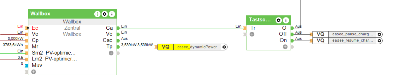

                      Aus den Wallboxen raus brauchen wir nun die Phasenumrechner und den Watt-> Ampereumrechner, geht leider nicht anders weil die Easseboxen eben nicht die kW Ansage direkt verarbeiten können.
                      Ja, mit dem aktuellen Plugin ist das der Fall und zetor hat eine mögliche Ansteuerung in https://www.loxforum.com/forum/proje...040#post427040 gut beschrieben.
                      Insgesamt finde ich die notwendige Loxone Logik relativ kompliziert, um ein an sich sehr einfaches Ziel zu erreichen. Ideal finde ich es nicht, wenn URL Befehle für Outputs über Statusbausteine zusammengestellt werden müssen.
                      Da mein Miniserver auf die eine in Loxone Config angegebene Auslastung von 77% zugeht, versuche ich die Logik zu vereinfachen. Für diesen Punkt habe ich daher einen Vorschlag, das Plugin (easee.php) um ein paar Zeilen zu ergänzen:

                      Der Befehl ist analog zu
                      /plugins/easee_home/easee.php?do=post_dynamicCurrent&value=<P1>,<P2>,< P3>&id=<EHxxxxxxxx>
                      und wird mit
                      /plugins/easee_home/easee.php?do=post_dynamicPower&value=<Power>&id=<E Hxxxxxxxx>
                      aufgerufen. Als Parameter wird die gewünschte Ladeleistung in kW direkt angegeben. Der Befehl ist als Ergänzung gedacht, nicht als Ersatz. Da im Plugin weiterhin die easee API mit ".../dynamicCurrent" aufgerufen wird, sehe ich keine Probleme mit der Kompatibilität. Die Config kann dann so aussehen (inkl. pause/resume):
