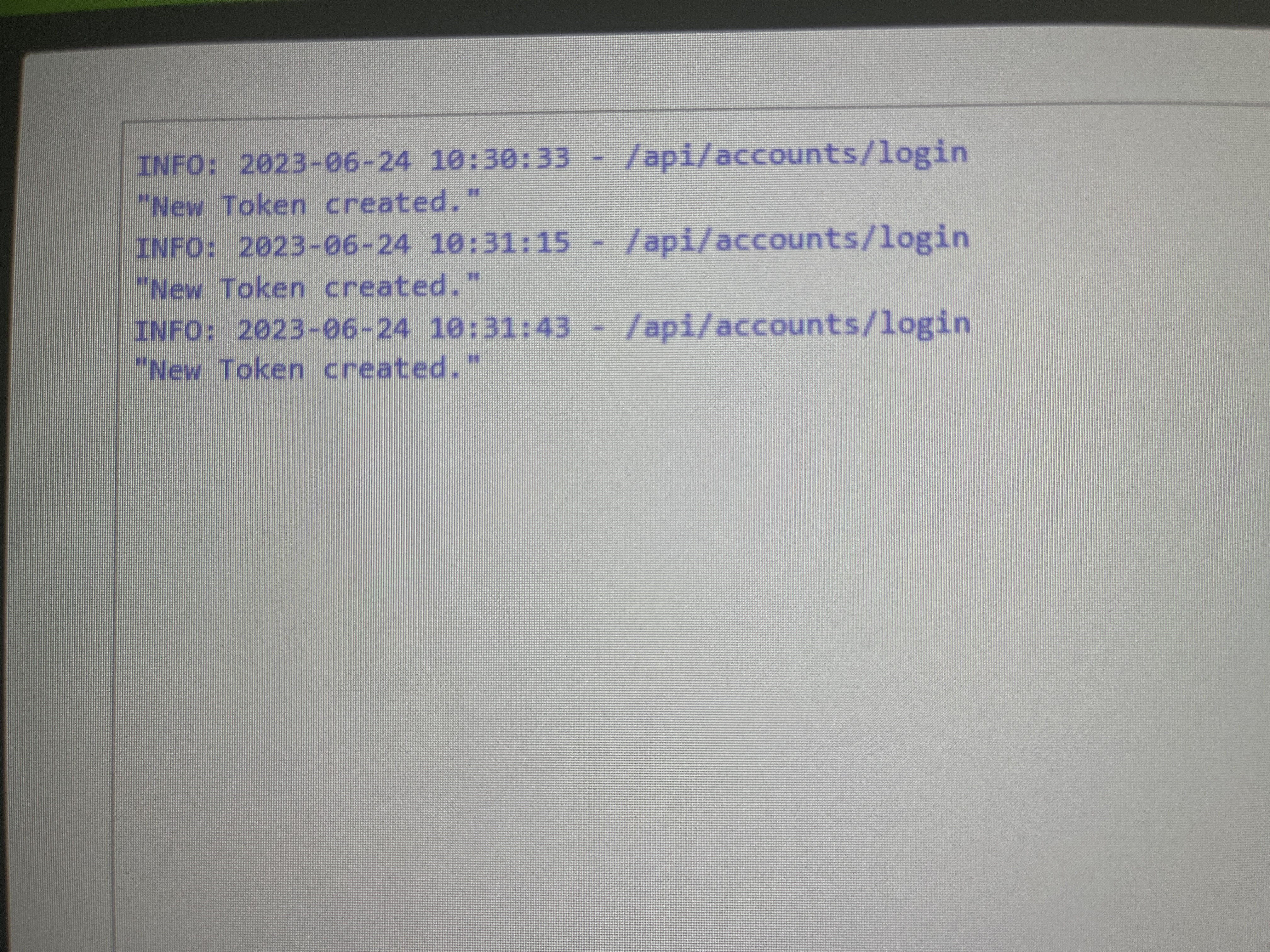

        #186
        Hey,
        ja bestens
        Der Token wird nun zwar generiert, die Wallboxen tauchen aber nicht auf.​
        mehr als im Anhang passiert im Log auch nicht.
        auf der Seite wird nun „Token ist Ok“ angezeigt.

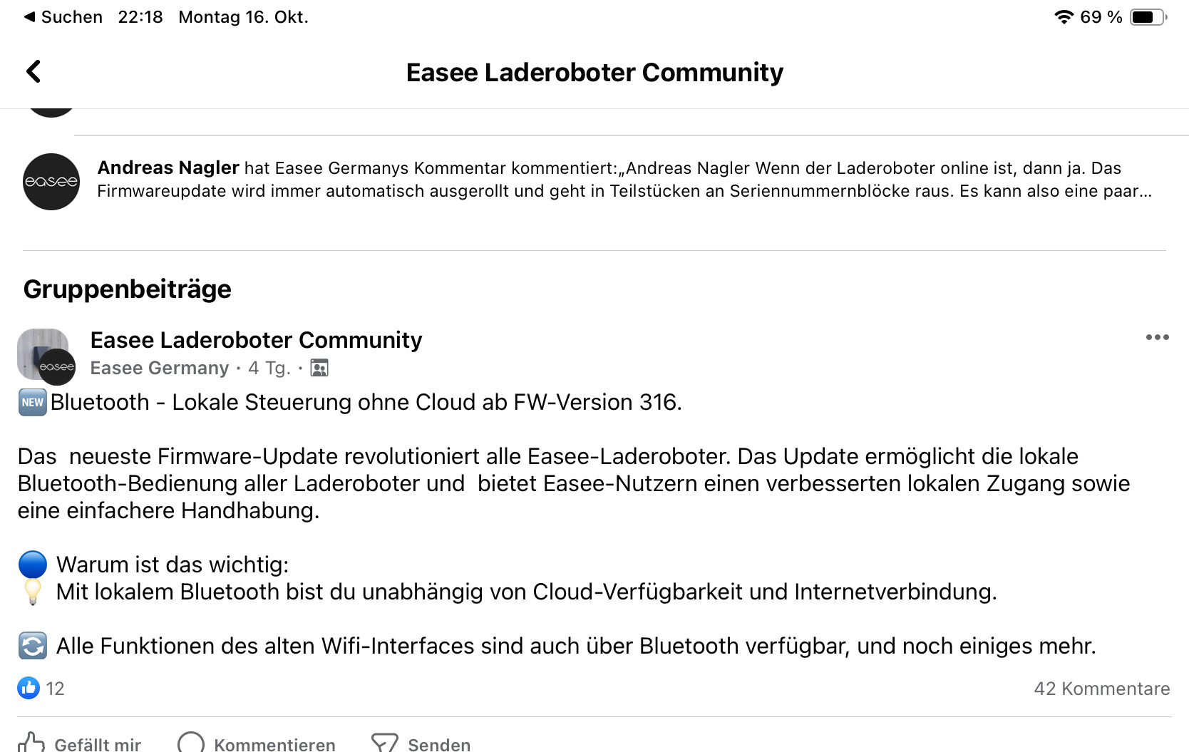

          • verdammt
            • 292
            #192
            Falls es hier nicht rein passt, bitte löschen einfach.
Ansichten: 467
Größe: 269,9 KB
            Melde dich bei Facebook an, um dich mit deinen Freunden, deiner Familie und Personen, die du kennst, zu verbinden und Inhalte zu teilen.
            Grüße Markus
              Schade das er nur per Bluetooth geht, mir wäre lieber das eine Offline-API kommt.
              Das ist leider nur 1/2 zu Ende gedacht.
            • verdammt
              verdammt kommentierte
              Das stimmt,
              Vielleicht bekommt man über denn rpi was was hin, die können doch auch Bluetooth.
              Ich bin aber was das angeht nicht der Profi um sowas zu beurteilen ob sowas gehen würde.
