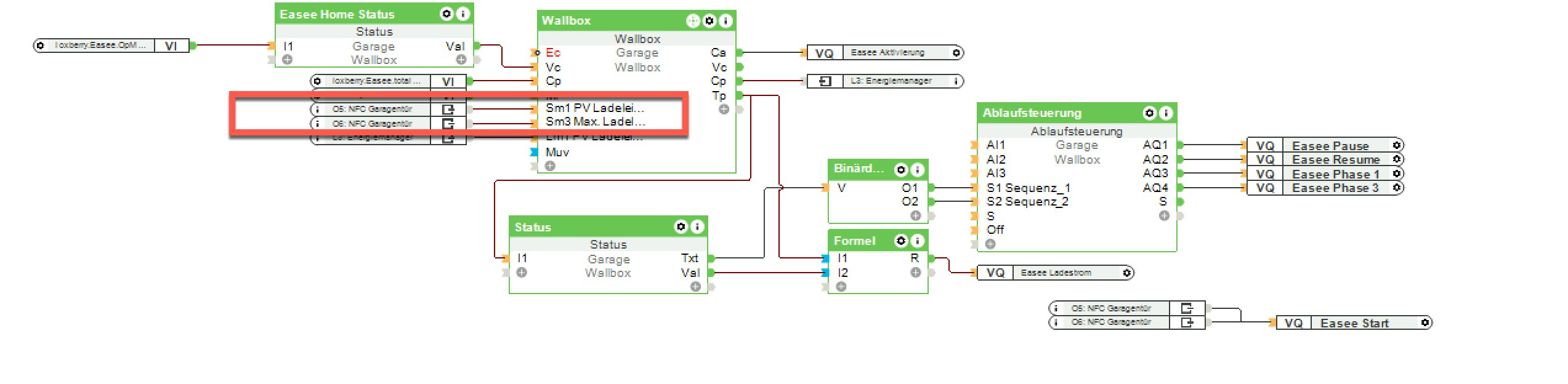

        • 2569
        #154
        Ja, ich, aktiviere je nach Vorwahl direkt die Modi Überschussladen oder Fullspeed 11kw. Bin gerade unterwegs, kann später einen Screenshot einstellen. Klappt einwandfrei.
        • verdammt
          verdammt kommentierte
          orli das wäre Top!
          Der Baustein ärgert mich auch noch ein wenig beim aktivieren und deaktivieren, mal klappt es und mal nicht, bzw. im Ladeverlauf dann Pause und Resume. Kann aber auch sein das ich beim testen jetzt zu viel daran rumgespielt habe mit dem Auto dran. :-)
          Aber gut, ich warte mal auf deinen Screenshot, vielleicht erkenne ich da noch einen Fehler den ich gedanklich habe.
        • 2569
        #155
        verdammt
        So hab ich es:
Ansichten: 1011
Größe: 215,0 KB
        Allerdings funktioniert das mit dem PV Überschuss und der Ablaufsteuerung bei mir noch nicht zuverlässig. Hab das erst kurz vorm Winter eingebaut und nur paar mal testen können, hoffe das der Schnee hier bald verschwindet und ich da weiter gucken kann. Wenn aufgrund von zu wenig Überschuss die Ladung gestoppt wird, klappt es nur 1-2 mal, das die Ladung danach erfolgreich weiter macht, wenn wieder genügend Überschuss vorhanden ist. Danach zeigt die Easse nur noch warten auf Start. Obs an Box oder Auto (e-tron) liegt, muss ich noch raus finden.
