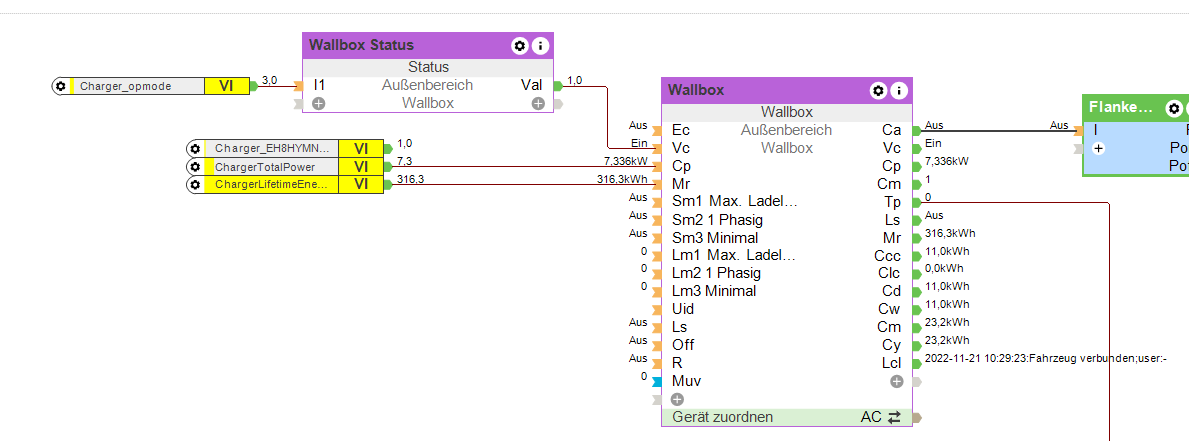

          Wer hat denn eine erfolgreiche Implementierung der Easse mit dem neuen Wallbox Baustein umgesetzt und würde die Config mal zeigen? Ich blicke es irgendwie nicht, wie man den aktuellen Zustand der Easse im Wallbox Baustein abbildet. Muss ich mir hier eine Logik auf den Ec Eingang basteln? Die Doku zum Baustein von Loxone ist ja auch mehr als dürftig.
          Beispiel. Wagen (PHEV) ist angeschlossen und lädt mit maximaler Leistung von ~7.2KW. Mehr kann der PHEV nicht. Über den Opmode kommt von der Easse auch Status 3 rein, was im Statusbaustein mit "wird geladen..:" übersetzt ist.
          Der Wallbox Baustein zeigt "Paused" und den Button "Start Charing" obwohl current bei Power 7.2 KW steht (Ignoriert bitte die 3KW, denn just in diesem Moment geht der Ladevorgang zu Ende und die Leistung damit runter. Eben waren das nocjh die 7.2 zu sehen)
          Was muss ich denn auf welche Eingänge beim Wallbox Baustein passen, damit dieser den korrekten Status zeigt ("wird geladen" statt "Paused" und "Pause/Stop Charging" statt "Start Charging").
Ansichten: 961
Größe: 41,6 KB
Ansichten: 1126
Größe: 52,0 KB

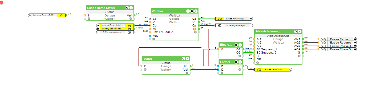

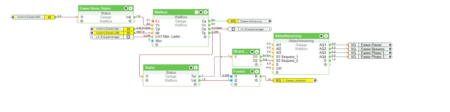

            Ich bin auf das gleiche Problem gestoßen. Der externe Beginn des Ladevorgangs erfordert eine Menge zusätzlicher Logik zur Versorgung der neuen Wallbox. Hier wird nicht der Easee Home, sondern ein Tesla Wall Charger verwendet.
            Ich verwende ein Flipflop am EC-Eingang. Dann gibt es eine Menge externer Ladeeingänge, um diese Logik zu speisen und den EC-Eingang auf Ein zu stellen.
            Sogar der Ausgang der Wallbox wird in das Flipflop zurückgeführt, um ein besseres Ergebnis in der GUI zu erhalten. Standard Loxone... warum einen Block verwenden, wenn man 50.000 verwenden kann.​

              • MarcusS
                • 392
                #131
                Der negierte Eingang war es. Nun laufen die Easee und der Baustein synchron. super!

                  Ja, der Ec-Eingang der Wallbox scheint vom normalen Blockdesign von Loxone abzuweichen. Selbst wenn er nicht angeschlossen ist, ändert er sich je nach internem Zustand.
                  Das beigefügte Bild zeigt die Ausgänge von meinem Block. Ignorieren Sie die AND-Blöcke. Sie sind spezifisch für Tesla, wo das Aufladen des Autos API-basiert ist. Dadurch wird verhindert, dass Loxone eingreift, wenn das Auto außerhalb des Hauses aufgeladen wird.
                  Die Start Charge und Stop Charge gehen zurück zum Eingang (siehe Post #129). Der Ausgang der Wallbox Ca geht an eine Edge Detection.
                  Ich bin immer noch nicht zufrieden mit der Implementierung. Es gibt immer noch Workarounds über Workarounds, um es in der GUI "schön" zu machen.​
