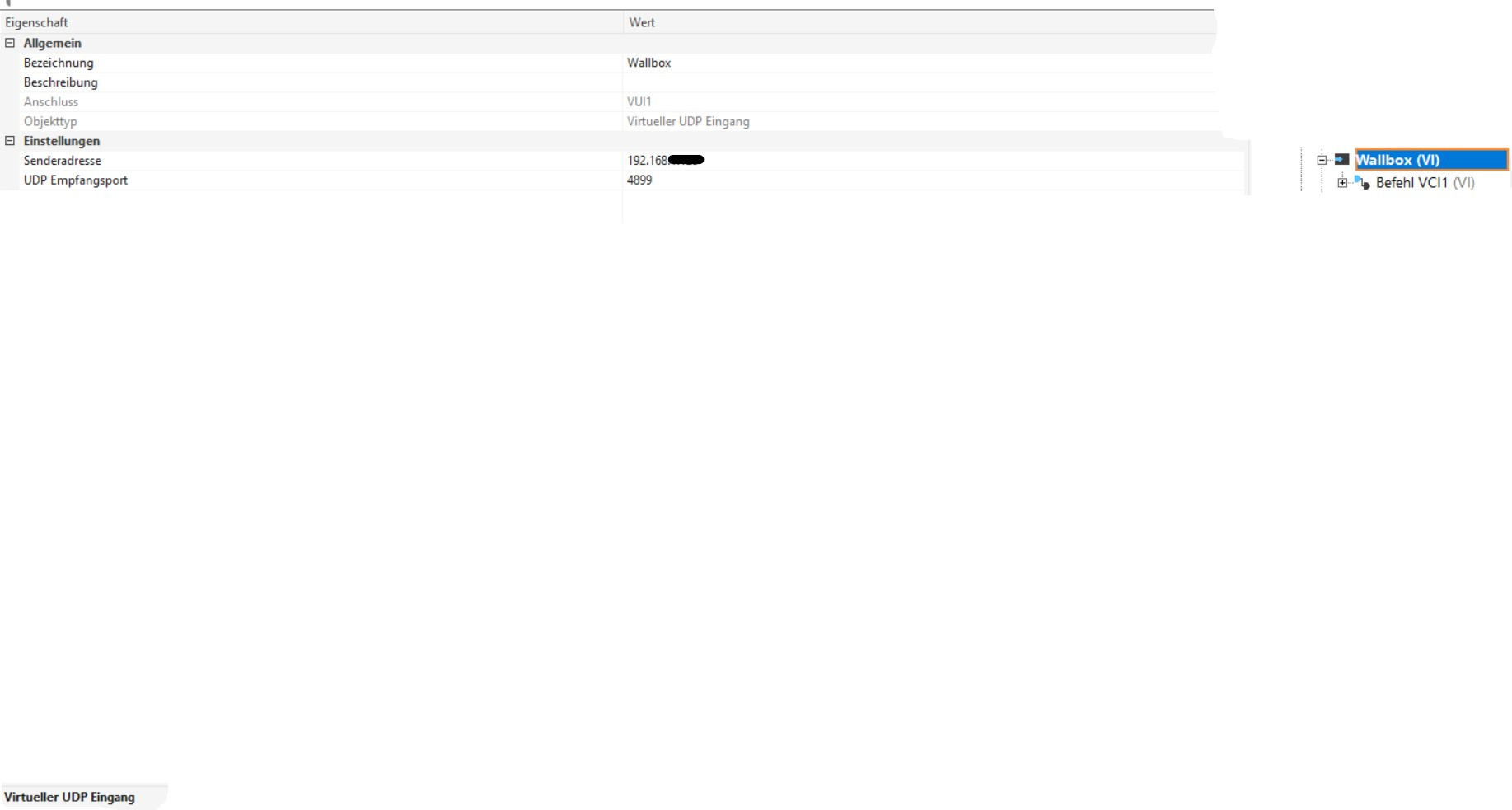

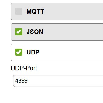

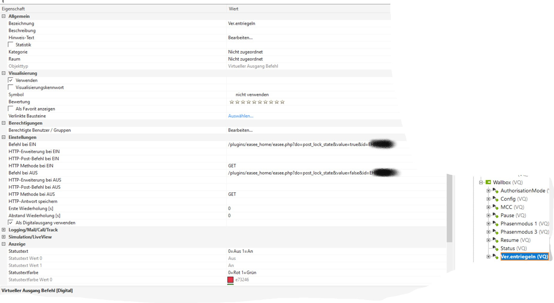

      Habe die Häckchen gesetzt. Immer noch das gleiche Verhalten.
      Ich denke es könnte am UDP Eingang liegen dort kommt immer 0.0 raus.
    • kofi1990
      kofi1990 kommentierte
      Kann es sein, dass in deinem UDP Befehl bei der Seriennummer ein Zeichen fehlt?
    • kofi1990
      Der UDP Port im easeplugin entspricht jenem im UDP Eingang? UDP ist im Plugin aktiviert?

    Serien Nr. beim UDP Befehl ist korrekt gleich wie bei den anderen Befehlen.

      Die IP-Adresse ist die des Loxberry?!
      Das darf nicht die der Wallbox sein.
      • Opet
        Opet kommentierte
        Ja IP ist vom loxberry

        Eingang habe ich nur den udp Eingang
        Was nicht funktioniert:
        In der loxone App bekomme ich keine Daten.
        Beim simulieren von PV überschuss wird immer nur mit max. geladen 1P 3.8kw /3P 11.5kw kein anpassen der aktuellen überschussleistung
        Was funktioniert:
        Automatische Phasenumschaltung
        Start/Stop bei PV überschuss
        Ladekabel verriegeln
        Gruss
        Peter
      • kofi1990

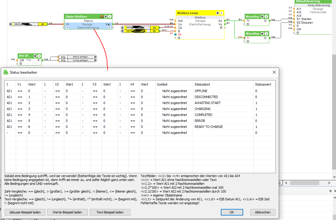

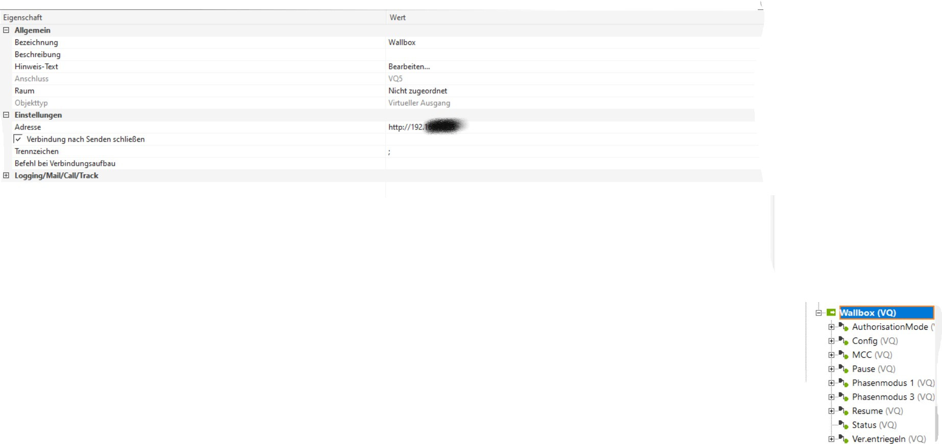

        Meiner Meinung nach fehlt der Impuls zur Status-Abfrage.
        Jenen für die Config-Abfrage hast du ja ganz links oben.
        Config: /plugins/easee_home/easee.php?do=config&id=EHXXXXXX
        Status: /plugins/easee_home/easee.php?do=state&id=EHXXXXXX
      • Opet
        Opet kommentierte
        Es funktioniert
        Es lag an der Status-Abfrage Die habe ich vergessen einzufügen.

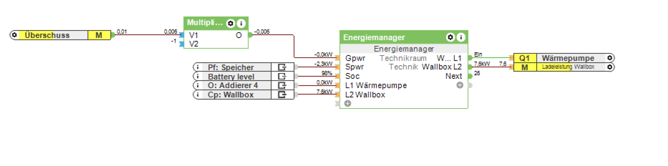

          Also nach meinem Verständnis ersetzt der neue Wallbox-Baustein in Kombination mit dem Energiemanager (neu) in Config 13.1 den Großteil unserer Configuration (Ladeleistungsseitig)
          Der Energiemanager gibt jetzt Analoge Werte (kW) aus, die direkt an den neuen Wallbox Baustein gehängt werden können.
          Das vereinfacht die Berechnung des Überschusses extrem.
          Noch immer notwendig ist natürlich die Config für die Phasenumschaltung, Start/Stop.
          Ich bin gerade beim Umbau/Test und kann sagen, dass der Energiemanager ziemlich gut gelungen ist und auch korrekte Werte für die Wallbox ausgibt.
          In meinem Beispiel im Anhang ist die Wärmepumpe im "Überschusmodus", jedoch ist die Solltemperatur bereits erreicht.
          Daher 0KW am Eingang L1.
          Für die Wallbox steht somit der gesamte Überschuss zur Verfügung (2,6KW)
          Am Eingang L2 liegen 0KW an, da ich grad nicht lade.
          Es kann auch noch ein mindest SoC (state of Charge) der Hausbatterie angegeben werden. In meinem Fall 100%. Erst dann beginnt der Energiemanager mit der Arbeit.
          Wirklich eine Verbesserung in V13.1

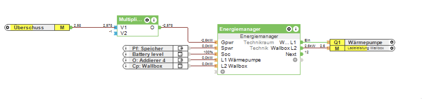

                Frage 1:
                So wie ich es verstehe ermittelt der Energiemanager *Neu* automatisch, ob der Empfänger ein "Ein/Aus" oder einen "Wert" benötigt.
                Ich bekomme den Rest-Überschuss direkt vom Energiemanager (siehe Anhang). Diesen lege ich im Wallboxbaustein *Neu* auf Lm1.
                Per doppelklick kann man die Lademodi konfigurieren. Lm1 = Überschussladung, Lm2 = Volle Ladeleistung, Lm3 = minimale Ladeleistung.
                An den Energiemaneger *Neu* hab ich eingangsseitig die aktuellen Verbräuche der Verbraucher angehängt (L1 Wärmepumpe, L2 Wallbox).
                Frage 2:
                Also ich hab da keine Automation. Wenn dann von Hand aus in der App umschalten auf Lademodus 2 "Volle Ladeleistung".
                Mit dem E-Auto (64kwh) wird in der Regel nicht weit gefahren (und auch nicht täglich). Somit reicht mir die Sonne vollkommen aus (aktuell).
                • kofi1990
                  Noch was zum Wallboxbaustein *neu*:
                  Mit dem Überschuss (vom neuen Energiemanger) auf Lm1 wird der Ausgang TP geschalten
                  Zusätzlich wird bei Überschuss kleiner 1,38 (kann man in den Parametern festlegen) der Ausgang Ca Aktiviert/Deaktiviert.
                  Daran hängt bei mir der Aktivierungs- bzw. Deaktivierungsbefehl der Wallbox.
                  Somit kann ich am Freitagabend anstecken und die Ladung startet erst, sobald der Überschuss größer 1,38 KW ist (am nächsten Tag).
                  Das war mit Start/Stop nicht möglich, das Fahrzeug sofort zu laden begonnen hätte
