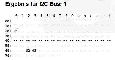

    Welche Adresse muss denn das LCD haben?
    Ich habe es auf Standard gelassen, also keine Solder-Jumper gesetzt und es wird unter 0x20 gefunden.
Ansichten: 568
Größe: 8,9 KB
    Allerdings zeigt das LCD nichts an, außer die erste Reihe voller Blöcke.
    Ich weiß jedoch nicht, ob das LCD überhaupt funktioniert, da es neu ist.
    pH und ORP Module funktionieren problemlos....
      • 5068
      #32
      0x20 passt. Aktuell wird das LCD aber noch nicht unterstützt. Das kommt erst noch.

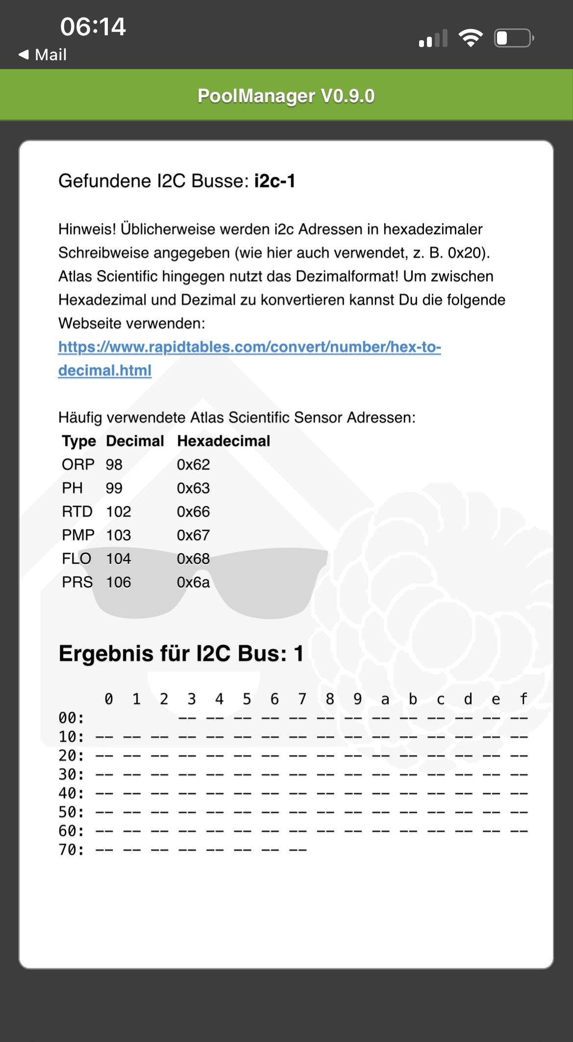

                hatte das Plugin letztes Jahr einwandfrei laufen über mehrere Wochen. Jetzt habe ich den Pool für die neue Saison fertig gemacht und bekomme das Plugin nicht zum laufen. Im Debug Logfile steht immer „Could Not Write to/read from Sensor“, sowohl bei den Sonden als auch den Pumpen.
                beim Bus Scan findet er auch nichts. Die config der Sensoren ist wie letztes Jahr.
                Die ezos leuchten permanent blau. Das Gateway lässt sich starten.
                jemand ne Idee was da nicht stimmt?
                danke und Grüße
                  Welche LoxBerry Version und welche Plugin-Version?
                • Donny86
                  Donny86 kommentierte
                  LoxBerry V2.2.2.2, PoolManager V0.9.0
                  Und beim Busscan kommt nichts? Poste mal einen Screenshot. Wenn er beim Busscan nichts findet, dann funktioniert I2C bei Dir nicht und damit auch die AtlasScientific Module nicht. Die benötigen I2C.
              • Donny86
                • 30.06.2017
                • 111
                #41
                Beim Scan zeigt er auf jeden Fall keinen busteilnehmer an (s. Screenshot). Auch der timestamp, der gebildet wird ist voll letztem Jahr. Aber der kommt vermutlich von Plugin und nicht von den Sensoren (lesen/schreiben funktioniert ja aktuell nicht)
                  • 5068
                  #42
                  Ja, dann kann es nicht funktionieren. Er findet aber Deinen Bus i2c-1, nur keine Sensoren... Das ist nicht gut - im schlimmsten Fall ist es ein Hardware-Defekt. Du könntest auf einer zweiten SD-Karte mal ein normales Raspbian testweise installieren und schauen, ob es dann geht (um einen Defekt auszuschließen). Der Befehl zum Scannen des I2C Buss lautet:
                  i2cdetect -y 1
                  Dabei muss er die Sensoren auf dem Tentacle Board finden.
