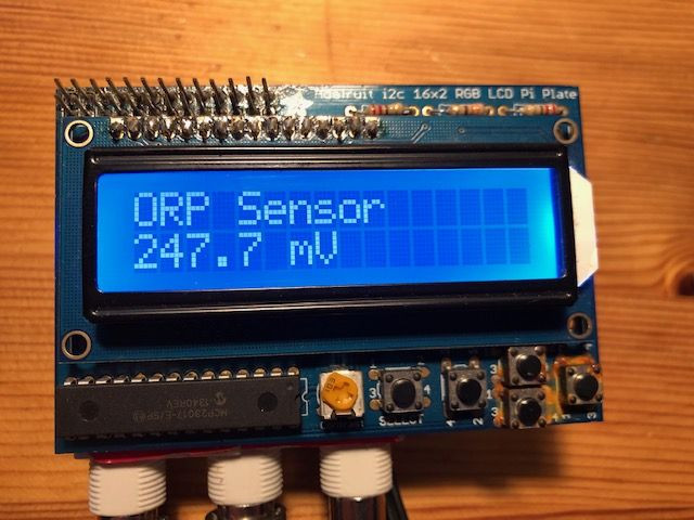

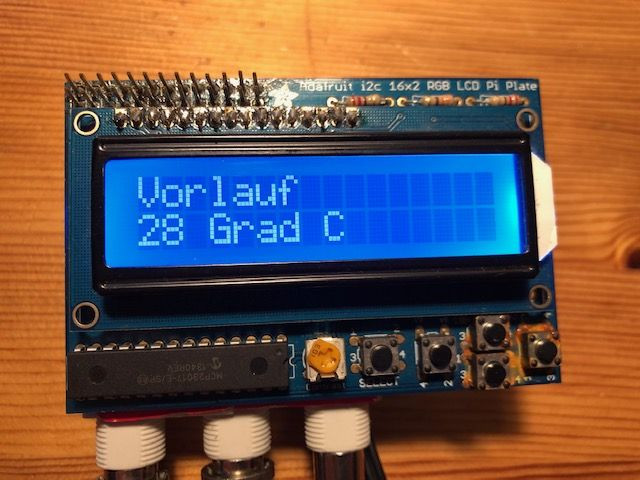

    Hallo Leute,
    ich habe gestern ein erstes Pre-Release für die Version 2.0.0 fertiggestellt: https://github.com/mschlenstedt/LoxB...ger-V2.0.0.zip
    Neu in dieser Version:​Damit kann jetzt das "Adafruit LCD Pi Plate" Modul eingebunden werden. Möglich ist aktuell nur die Anzeige der Messwerte, die Kalibrierung über das LCD Display folgt noch. Es werden alle Werte aus dem PoolManager im Durchlauf angezeigt. Drückt man die Links/Rechts-Taste, kann man sich explizit durch die einzelnen Werte schalten. Nach 30 Sekunden beginnt wieder der automatische Durchlauf. Das Display lässt sich nach einem Timeout abschalten und wird durch Tastendruck dann reaktiviert.
    Zusätzlich kann man 5 weitere Messwerte im LCD Display einbinden, z. B. Temperaturmesswerte (1-Wire, Analog) oder Wetterwerte. Diese müssen aus dem Miniserver heraus per Virtuellem Ausgang an ein MQTT Topic gesendet werden (z. B. für den ersten Wert an: poolmanager/lcd/value1/value) - Doku dazu folgt noch im Wiki.

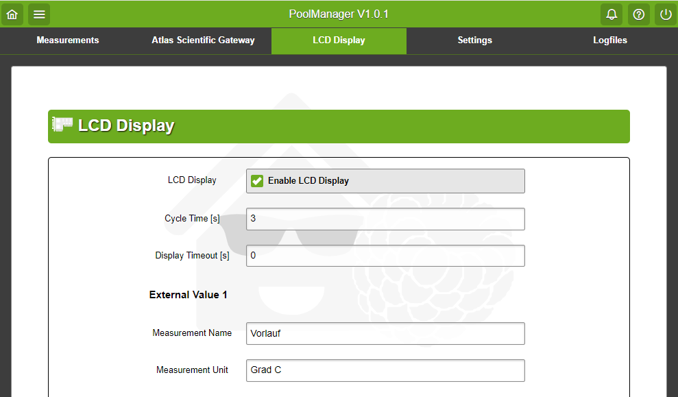

    Hallo Michael
    Ich habe das Plugin auf die Version 2.0.0 aktualisiert und dann das Adafruit LCD auf das T3 Whitebox Board gesteckt. Wenn ich nun im Plugin das Display Enable und auf Save Klicke wird die Einstellung nicht gespeichert. Es bleibt immer Saving.... stehen und das Display bleibt dunkel. Habe ich da etwas im Wicki übersehen oder ist das noch ein Problem mit dem Plugin?
    Wenn ich im Plugin den i2c Bus scanne wird das Display mit dem Wert 20 angezeigt, das sollte ja passen.
    Beste Grüsse
    Pascal

      Lade mal die Seite neu - kommen dann deine Einstellungen in den Feldern?
      Wenn ja, auf dem anderen Reiter das Gateway neu starten, dann sollte das Display anspringen.
      • skyrop
        • 25.10.2020
        • 21
        #82
        Wenn ich die Seite neu Lade sind die Einstellungen weg. Gateway und Raspi neu starten hilft leider auch nicht.

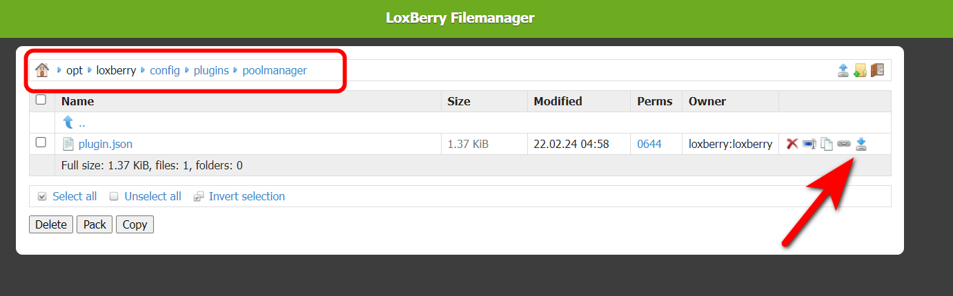

          Dann ist da noch ein Bug drin. Du hast ein Upgrade von Version 1 gemacht, korrekt?
          Kannst Du mir mit dem Filemanager mal die aktuelle Config vom Plugin holen und hier anhängen als .txt oder .zip Datei?
          Klicke auf die Grafik für eine vergrößerte Ansicht  Name: image.png Ansichten: 0 Größe: 43,7 KB ID: 424203
          Zuletzt geändert von Prof.Mobilux; 24.02.2024, 13:08.

            Ja, ich habe ein upgrade von der Version 1 gemacht. Anbei das config File.

              Ich habe einen zweiten Raspi neu installiert und die Version 2 direct installiert. Das Resultat ist das gleiche, ich kann keine Einstellungen beim LCD Display speichern.
            • 5171
            #85
            skyrop Ich kann das bei mir nicht nachstellen... Kannst Du bitte eine Remote Support Session aktivieren und mir per PM bitte die URL und Dein Loxberry-Passwort zusenden. Dann schaue ich direkt bei Dir mal.
            • skyrop
              skyrop kommentierte
              Mein Display war tatsächlich futsch. Mit dem neuen Display und der neuen Version funktioniert es nun prima. I Love it :-)

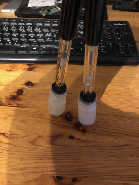

            Frage zu den Sensoren:
            - Wenn ich den ph Sensor kalibriere, zwischendrinn mit destiliertem Wasser spülen?
            - Wenn ich sie am Jahres Ende wieder rausnehme auch wieder spülen und in die original Lieferpackung stecken?
            (Braucht es da wirklich eine Aufbewahrungsflüssigkeit?, ich weiß das er nicht trocken liegen darf aber was ist so besonders an der Lager Flüssigkeit?
              • 5171
              #87
              Ja, sonst verunreinigst Du Dir Deine Kalibrierflüssigkeiten und die nächste Messung wird zudem verfälscht.
              Kurzzeitig geht Wasser, ansonsten Aufbewahrtungslösung. Das ist eine 3molige KCL-Lösung. Lagerst Du auf Dauer in Wasser, besteht die Gefahr, dass das Wasser in die Elektrode diffundiert und so den dortigen Elektrolyt verdünnt. Die Sonden sind sehr empfindlich.
              Kostet doch nix (muss nicht die von Atlas sein), ich brauch davon nur ein paar Mililiter, wenn Du diese kleinen Aufbewahungs-Döschen besorgst.

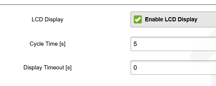

                Sodala, ich hatte endlich Luft das Display anzuflanschen und schön einzubauen.
                Hab das Plugin aktualisiert und habe das gleiche Problem dass das Speichern der LCD Einstellungen fehlschlägt.
                Aber ich habe möglicherweise mehr Details
                Das trage ich ein, also keine weiteren externen Werte:
Ansichten: 184
Größe: 14,5 KB

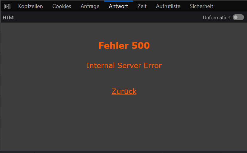

                Der Post im Browser geht sauber raus:
                action=savelcd&active=1&cycletime=5&displaytimeout =0&value1name=&value2name=&value3name=&value4name = &value5name=&value1unit=&value2unit=&value3unit =&v alue4unit=&value5unit=
                bzw. hier JSON
                "action": "savelcd",
                "active": "1",
                "cycletime": "5",
                "displaytimeout": "0",
                "value1name": "",
                "value2name": "",
                "value3name": "",
                "value4name": "",
                "value5name": "",
                "value1unit": "",
                "value2unit": "",
                "value3unit": "",
                "value4unit": "",
                "value5unit": ""
                Und der Loxberry antwortet mit einem 500er Fehler
Ansichten: 146
Größe: 17,2 KB

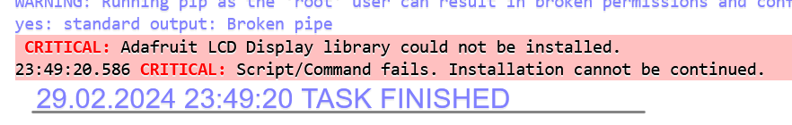

                    Vom Regen in die Traufe
                    Klicke auf die Grafik für eine vergrößerte Ansicht  Name: grafik.png Ansichten: 0 Größe: 42,8 KB ID: 424984
                    Hab dir das Install Log als PM geschickt.
                      Mmmhh, kannst du mal den ganzen pip Output posten, sodass ich auch die Meldungen sehen kann?
