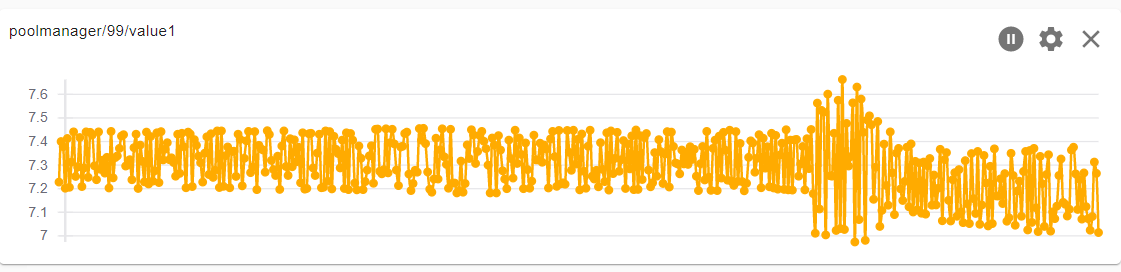

                #69
                Hallo Zusammen
                Habe heute soeben die pH Sonde in Betrieb genommen und kalibriert (3-Punkte Kalibrierung). Nun schwanken die pH Werte jedoch stark- aktuell bei stehendem Wasser zwischen 7.2 und 7.5... dies dünkt mich doch zu viel. Hat jemand eine Idee an was dies liegen könnte? Sonde ist eine Atlas-Scientific "Gen 3Lab-Grade"... Sensor wird direkt ohne Verlängerung oder ähnliches auf den Loxberry Poolmanager geführt...
                Vielen Dank und liebe Grüsse,
                Peter Klicke auf die Grafik für eine vergrößerte Ansicht  Name: pH-Werte-Poolmanager_Screenshot 2024-02-10 214021.png Ansichten: 0 Größe: 43,8 KB ID: 422569
                  • 5171
                  #70
                  Die Sonde muss während der Messung unströmt werden, sonst musst sie nicht korrekt. Im Becherglas musst du sie permanent langsam I d konstant bewegen.

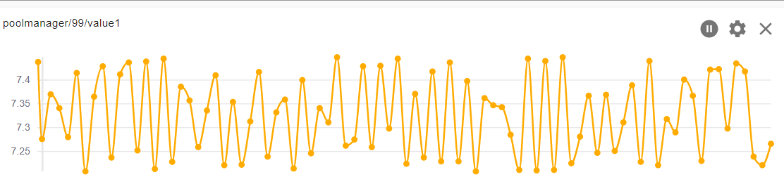

                    #71
Name: pH-Werte-Poolmanager_angeströmt_Screenshot 2024-02-10 214021.png
Ansichten: 182
Größe: 62,0 KB
ID: 422577 Vielen Dank Prof. Mobilux. In der Tat hat sich der Wert nun verändert - jedoch schwankt er nach wie vor stark. Ich ströme die Sonde nun mit ca. 3l/min an... Die Schwankungen sind jedoch ähnlich hoch...
                    • Janohmat
                      Janohmat kommentierte
                      Ich sehe bei mir jetzt eine ähnliche willkürliche Schwankung.
                      Hast du es eingrenzen können an was das liegt?
                    • 5171
                    #72
                    Dann weiß ich auch nicht weiter. Ordentliche Messkammer hast du? Sauber entlüftet? Irgendwelche induzierten Spannungen in de Nähe? Frequenzumrichter einer Pumpe z. B. ?
                    Zuletzt geändert von Prof.Mobilux; 11.02.2024, 21:24.
                    • Peter@pherger.ch
                      • 23.01.2017
                      • 35
                      #73
                      So, neues Raspberry, neues T3 Board - und die Werte sind viel stabiler... hätte nicht damit gerechnet, aber irgendwas war wohl nicht ganz gut...
                      Prof.Mobilux: Schwankung nun bei pH ca. 0.05; bei Redox ca. 2.5mV... liegt dies im Bereich der normalen Abweichungen?
