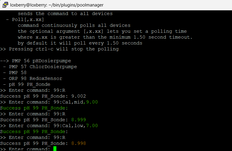

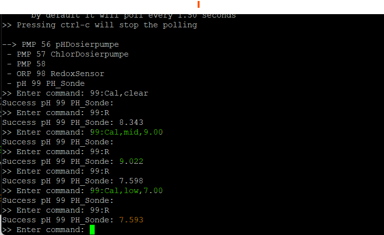

    Vielen Dank für die direkten Befehle!
    Spannendes Ergebnis. Die Befehle werden erfolgreich abgesetzt - die Kalibrierung vom unteren Punkt scheint jedoch auch da nicht erfolgreich zu sein (Wert bleibt auf 7,59). Interpretierst du dies auch so?
    Somit wohl kein Problem an der SW... Aber was könnte es sein? Defektes EZO? Sonde?

      übrigens: Die Kalibrierung zeigt er als erfolgreich an....

        Ich würde mal auf die Sonde tippen. Die würde ich als erstes austauschen.

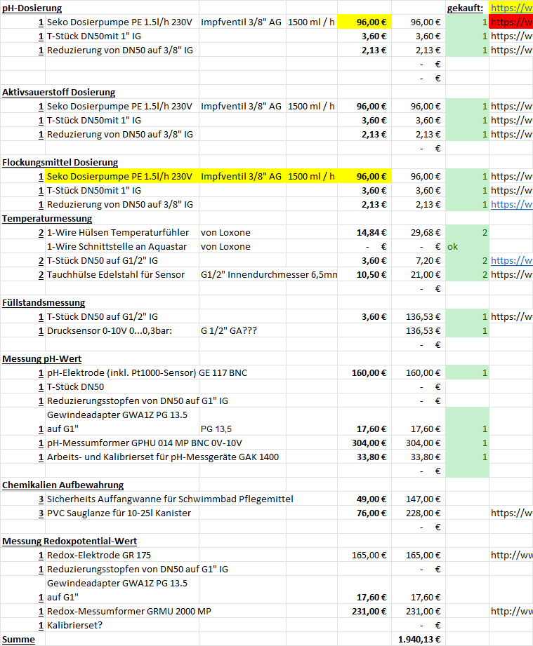

                Ich habe meine Pool vor 6 Jahren mit dem Aquastar Air und vielen Standardkomponenten umgesetzt.
                Nutze statt Chlor aber Aktivsauerstoff Zusammen mit UV-C Entkeimer. Funktioniert auch gut.
                Habe mich von diesem Youtube Tutorial der Alroundbastler inspirieren lassen:
                Meine Lieblingsfeatures sind Nachfüllautomatik und Sauglanzen mit Schimmerschalter, wenn die Kanister leer sind.
                Falls jemand an den verbauten Komponenten und damaligen Preisen interresiert ist, hier meine Liste
                pH-Dosierung gekauft: https://www.gemke-shop.de/dosierpump...r=PPE030HA2000
                1 Seko Dosierpumpe PE 1.5l/h 230V Impfventil 3/8" AG 1500 ml / h 96,00 € 96,00 € 1 https://www.pooldigital.de/shop/dosierpumpen/3/seko-dosierpumpe-pe-1.5l/h-230v
                1 T-Stück DN50mit 1" IG 3,60 € 3,60 € 1 https://www.mcm-systeme.de/PVC-T-Stueck-90-2x-Klebemuffe-50-mm-1x-Innengewinde-1-3325-mm
                1 Reduzierung von DN50 auf 3/8" IG 2,13 € 2,13 € 1 https://www.mcm-systeme.de/PVC-Gewindereduktion-Aussengewinde-1-Innengewinde-3-8
                Aktivsauerstoff Dosierung
                1 Seko Dosierpumpe PE 1.5l/h 230V Impfventil 3/8" AG 1500 ml / h 96,00 € 96,00 € 1 https://www.gemke-shop.de/dosierpumpen/schlauchpumpen/standard/43/standard-pe-schlauchpumpe-mit-konstanter-foerdermenge?number=PPE030HA2000
                Flockungsmittel Dosierung
                1 Reduzierung von DN50 auf 3/8" IG 2,13 € 2,13 € 1 https://www.mcm-systeme.de/PVC-Gewin...nengewinde-3-8
                Temperaturmessung
                2 1-Wire Hülsen Temperaturfühler von Loxone 14,84 € 29,68 € 2
                1-Wire Schnittstelle an Aquastar von Loxone - € - € ok
                2 T-Stück DN50 auf G1/2" IG 3,60 € 7,20 € 2 https://www.mcm-systeme.de/PVC-T-Stueck-90-2x-Klebemuffe-50-mm-1x-Innengewinde-1-2-2096-mm?curr=EUR&gclid=EAIaIQobChMIl9_67eux4gIVSOR3Ch2T GwDjEAQYASABEgJRfPD_BwE
                2 Tauchhülse Edelstahl für Sensor G1/2" Innendurchmesser 6,5mm 10,50 € 21,00 € 2 https://www.sensorshop24.de/zubehoer/tauchhuelsen/tauchhuelse-edelstahl/tauchhuelse-edelstahl-15df65d/a-96568/?ReferrerID=7&gclid=EAIaIQobChMI_bLEkumx4gIVsBXTCh 0YOAq2EAQYASABEgKcPPD_BwE
                Füllstandsmessung
                1 T-Stück DN50 auf G1/2" IG 3,60 € 136,53 € 1 https://www.mcm-systeme.de/PVC-T-Stueck-90-2x-Klebemuffe-50-mm-1x-Innengewinde-1-2-2096-mm?curr=EUR&gclid=EAIaIQobChMIl9_67eux4gIVSOR3Ch2T GwDjEAQYASABEgJRfPD_BwE
                1 Drucksensor 0-10V 0...0,3bar: G 1/2" GA??? 136,53 € 1
                Messung pH-Wert
                1 pH-Elektrode (inkl. Pt1000-Sensor) GE 117 BNC 160,00 € 160,00 € 1
                1 T-Stück DN50 - €
                1 Reduzierungsstopfen von DN50 auf G1" IG - €
                1 Gewindeadapter GWA1Z PG 13.5 auf G1" PG 13,5 17,60 € 17,60 € 1
                1 pH-Messumformer GPHU 014 MP BNC 0V-10V 304,00 € 304,00 € 1
                1 Arbeits- und Kalibrierset für pH-Messgeräte GAK 1400 33,80 € 33,80 € 1
                Chemikalien Aufbewahrung
                3 Sicherheits Auffangwanne für Schwimmbad Pflegemittel 49,00 € 147,00 €
                3 PVC Sauglanze für 10-25l Kanister 76,00 € 228,00 € https://www.gemke-shop.de/dosiertechnik/zubehoer/sauglanzen/25/pvc-sauglanze-fuer-10-25l-kanister?c=38
                Messung Redoxpotential-Wert
                1 Redox-Elektrode GR 175 165,00 € 165,00 € http://www.gsg-industrietechnik.de/de/Redox-Elektrode-GR-175.html
                1 Gewindeadapter GWA1Z PG 13.5 auf G1" 17,60 € 17,60 €
                1 Redox-Messumformer GRMU 2000 MP 231,00 € 231,00 € http://www.gsg-industrietechnik.de/de/Redox-Messumformer-GRMU-2000-MP.html
                1 Kalibrierset? - €
                Summe 1.940,13 €
                Viel Spass und Erfolg bei euren Projekten

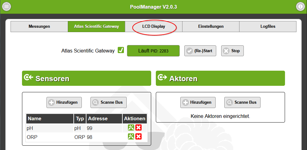

                    Ich hab auch das Problem, dass das Display nicht funktioniert. Das Plugin selbst läuft schon seit Jahren problemlos.
                    Beim I2C Scan mit das LCD mit der Adresse 0x20 gefunden, jedoch wird als nicht initialisiert (zeigt es in der ersten Reihe nur die Blöcke an).
                    Ich habe das LCD selbst an einem andern RPI mit den Script von Adafruit getestet, hier funktioniert alles.
                    Erst hatte ich das Problem, dass im Webinterface tatsächlich der Menüeintrag "LCD Display" fehlte.
                    Klicke auf die Grafik für eine vergrößerte Ansicht  Name: grafik.png Ansichten: 0 Größe: 59,9 KB ID: 485167
                    Durch eine Deinstallation und Neuinstallation des Plugins konnte ich dies fixen.

                    Wenn ich das Log-Level auf "Debug" schlate, finde ich trotzdem keine Einträge die das LCD betreffen....
                    Jemand eine Idee?
                    Zuletzt geändert von Leitner; 28.05.2026, 07:28.
                      Und an der Kontrasteinstellungen des Displays liegt es nicht? Ist das ein Monochrome oder ein RGB Display?
                    • Leitner
                      Leitner kommentierte
                      Danke für die schnelle Rückmeldung Prof.Mobilux! An den Kontrasteinstellungen lag es nicht, es ist ein Monochromes LCD.
                      KI hat mir geholfen :-P
                      Beim direkten ausführen des Scrips in der Console mit:
                      python3 /opt/loxberry/bin/plugins/poolmanager/lcd_display.py
                      erhielt ich diesen Fehler:
                        File "/opt/loxberry/bin/plugins/poolmanager/lcd_display.py", line 15, in <module>
                          import board
                        File "/usr/local/lib/python3.7/dist-packages/board.py", line 39, in <module>
                          import_mod(globals(), board_module)
                        File "/usr/local/lib/python3.7/dist-packages/adafruit_blinka/importing.py", line 47, in import_mod
                          module = import_module(module_name)
                        File "/usr/lib/python3.7/importlib/__init__.py", line 127, in import_module
                          return _bootstrap._gcd_import(name[level:], package, level)
                        File "/usr/local/lib/python3.7/dist-packages/adafruit_blinka/board/raspberrypi/raspi_40pin.py", line 6, in <module>
                          from adafruit_blinka.microcontroller.bcm283x import pin
                        File "/usr/local/lib/python3.7/dist-packages/adafruit_blinka/microcontroller/bcm283x/pin.py", line 7, in <module>
                          from adafruit_blinka.microcontroller.generic_linux.rpi_gpio_pin import Pin
                        File "/usr/local/lib/python3.7/dist-packages/adafruit_blinka/microcontroller/generic_linux/rpi_gpio_pin.py", line 6, in <module>
                          from RPi import GPIO
                      ModuleNotFoundError: No module named 'RPi'
                      Das Module "RPi.GPIO" fehlte also. Mit folgenden Befehlen habe ich es erfolgreich nachinstalliert:
                      su -
                      python3 -m pip install setuptools wheel
                      python3 -m pip install RPi.GPIO
                      exit
                      Danach konnte "python3 /opt/loxberry/bin/plugins/poolmanager/lcd_display.py" ohne Fehler ausgeführt werden.
                      Nach dem Neustart des Plugins erwachte das Display endlich zum leben :-)
                      Perfekt. Da mache ich direkt einen Bugfix!
